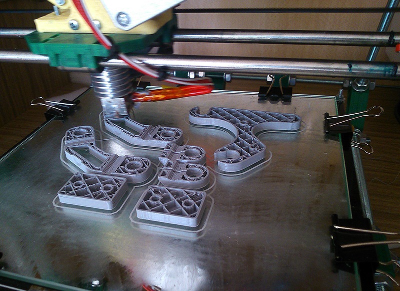

Потихоньку прогрессирую в качестве печати, сделал несколько доработок:
Первым делом распечатал диагонали, что бы убрать поперечные колебания:

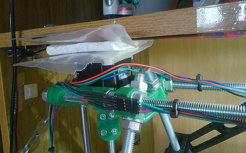

Так же "зажал" принтер в полке:

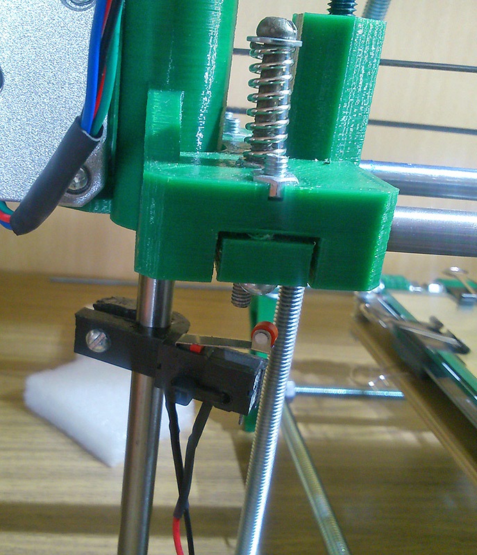

Для удобства настройки положения экструдера по оси "Z" относительно стола, распечатал другое крепление концевика, и вкрутил длинный подпружиненный винт, теперь нааамного легче настраивать, а по сути один раз настроил и забыл…
Экспериментальным путем сделал более эффективный обдув:
Правда, понял, что обдув нужен только для очень длинных "мостов" и печати одиночных мелких деталей, при простой печати отключаю. Для экономии места переместил двигатель оси "Y" под стол.
Что бы не парится с натяжением ремня распечатал такую детальку, которая одевается на ремень, тем самым немного натягивая его:

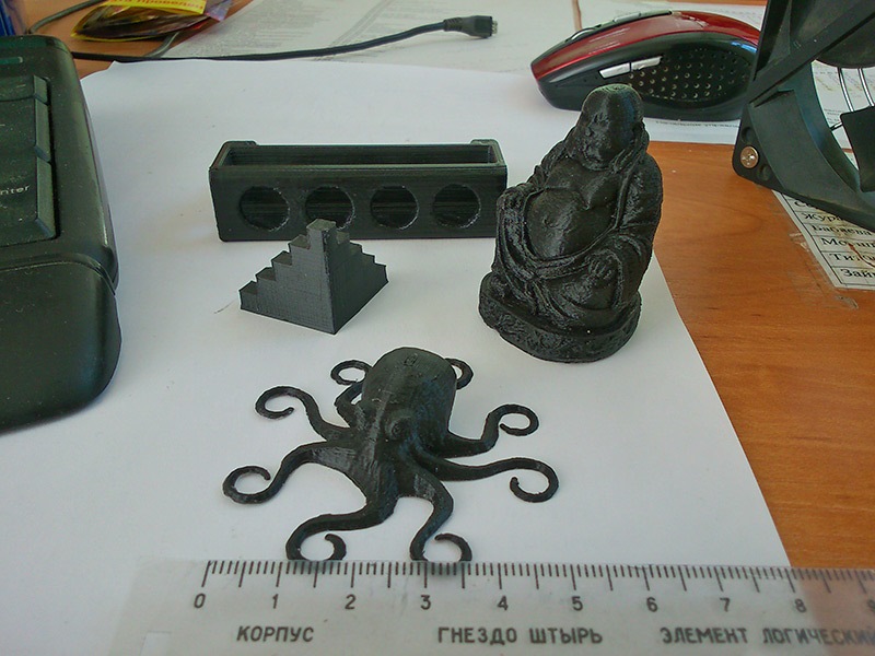

За счет этих небольших изменений печатаю с качеством 100 микрон, поверхность получается почти гладкой:
На заднем плане подставку под телефон печатал, там качество 0,3 мм, окрашенная простой эмалью из баллона за 75 руб. Краска хорошо ложится и держится. Иногда приходится красить детали для комплектов, что бы избежать разноцветности, когда катушка пластика кончается.
Детальки надо видеть живьем, по фото с телефона качество плохо понятно.

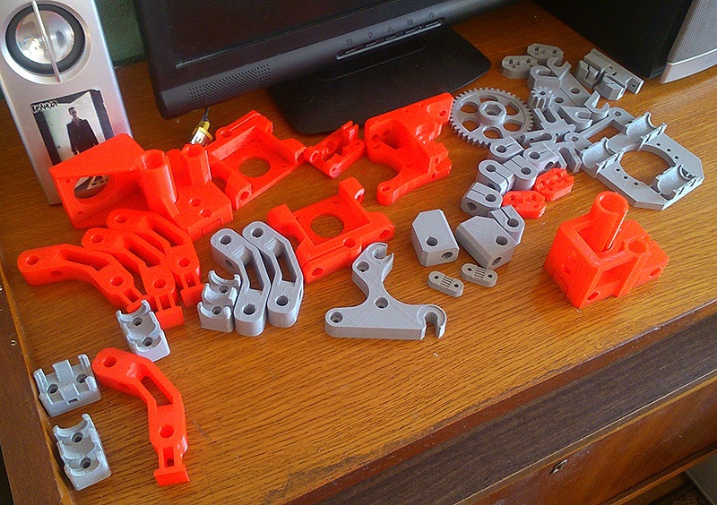

Все модельки печатаются не сплошным заполнением, а 10-20% что очень экономит пластик, но в то же время деталь не теряет в жесткости и прочности:
Детали для принтеров "на заказ", печатаются на высокой скорости, но прочность остается на высоте.

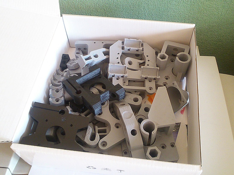

Несколько отправленных комплектов:
Еще где то соберутся 3 принтера =)))

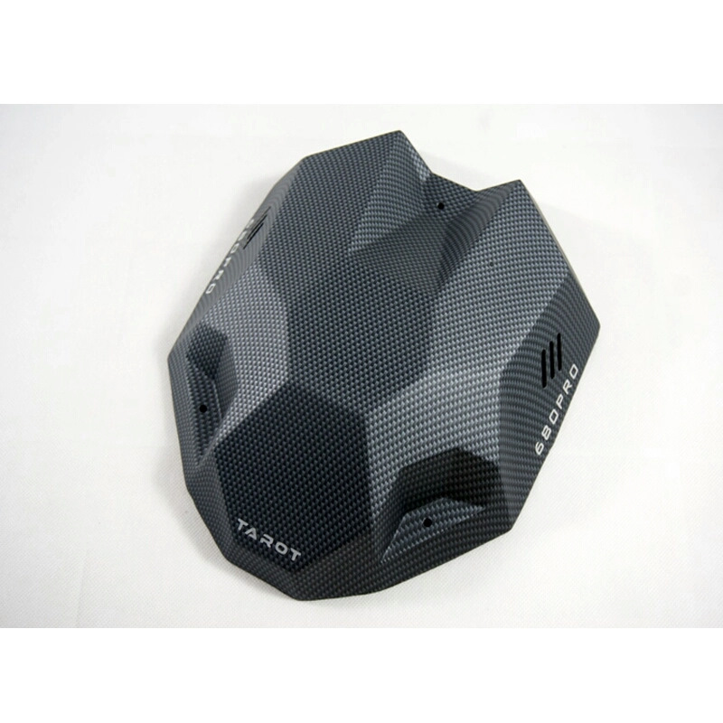

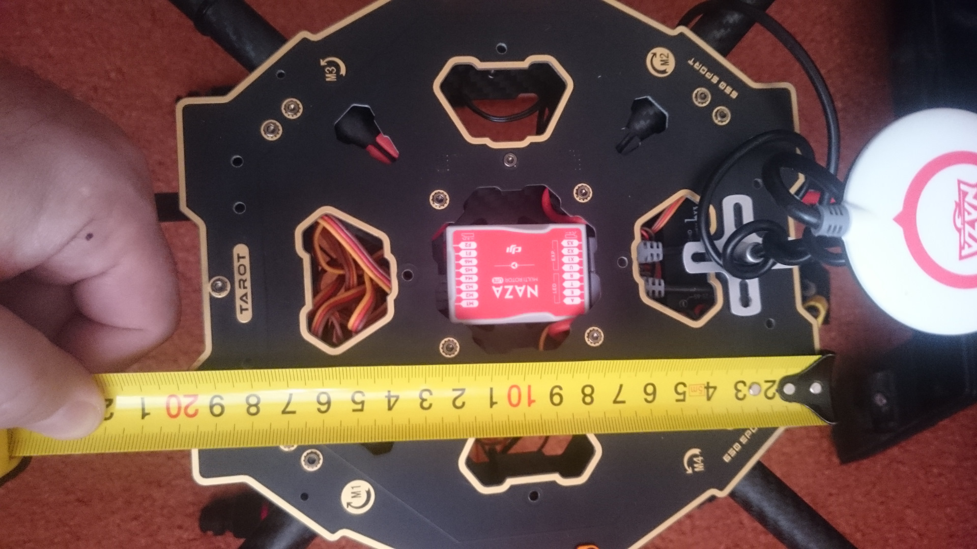

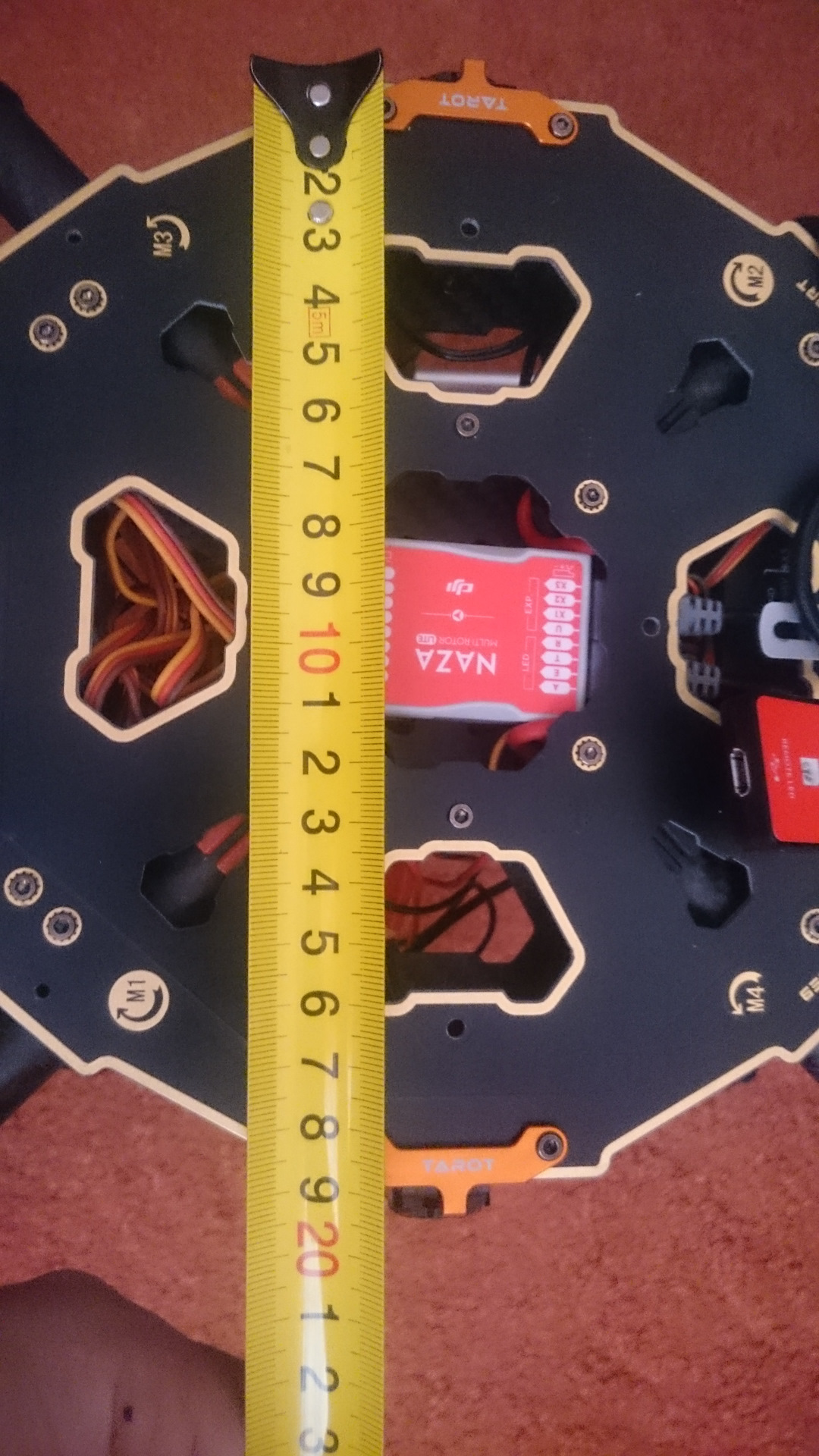

Возможно ли напечатать такую деталь?
Можно, если размеры не очень большие
19см на 19,8см (думаю и 20 можно). Вопрос в стоимости такой работы, а то может проще купить в китае.
MitkaNaSandere
поправил размеры
Впритык, у меня стол 20х20, но сейчас дособираю новый принтер со столом 20х30, тогда смогу. А так киньте клич в группе www.drive2.ru/communities/770 может кто рядом найдется. если не найдется то через недельку запущу новый принтер тогда напомните ;) Сам ща 2 квада собираю 250 и 450.
Обращался я к принтеродержателям, кроме вас все советуют купить в китайщине. )))
Странно, никто денег не хочет, или за качество волнуются?))) Или цены ломовые…
Наверное просто модельку рисовать никто не хочет.
Да просто если не знаешь как это делается, значит не можешь…ну как то так.
