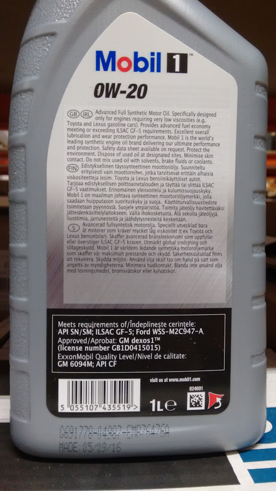

Для примера, возьмем очень хорошее масло стандарта dexos1 — Mobil 1 x1, имеет параметр динамической вязкости 3.1, что реально покрывает требования мотора. Так же, масла dexos2 — это масла малозольники рассчитанные на чистый бензин (Европейский бензин), срок службы масла dexos2 в Германии 30 000, а в нашем регион из-за тяжелых условий (климат и бодяга вместо бензина) рекомендуют снизить интервал замены до 15 000, но практика показывает что немцы не до оценили наши условия и малозольный dexos2 умирает уже на 7 000.

На 7500 км пробега, я сменил масло на Mobil 1 x1 (dexos1), маслом очень доволен, двигатель работал тише, никаких проблем не было, на 15 000 мы оценили чистоту двигателя, и двигатель оказался очень чистым.

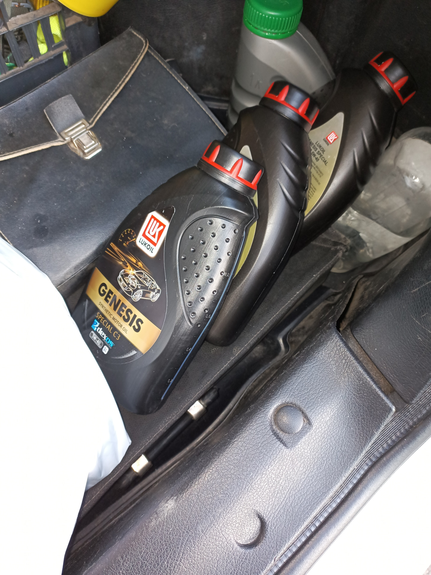

Две заливки Лукойл DX1 GEN2 — полет нормальный. До этого 6 лет заливал только Лукойл 5W30 и Armotec и Claritech — и никакие Мобилы и Кастролы не нужны. Сам работал на производстве где выпускали эти масла. Знаю весь процесс — от сырья до фасовки — европа отдыхает!

Mobil1 х1 0W-20 AFE
