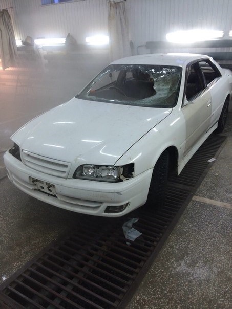

Все началось с того, что я купил зимой в очень уставшем состоянии Chaser X100 в очень плачевном состоянии.
Стекол в нем не было, салон был подожжен и частично выгорел, оптики не было целой, кузовные элементы были все мятые.

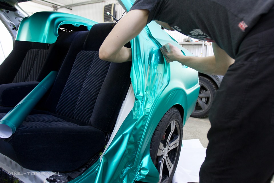

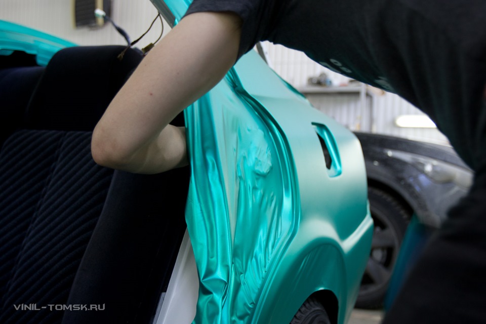

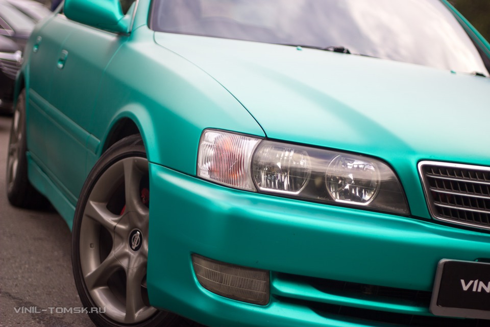

Прежде чем предлагать остальным, я обычно всегда испытываю на себе, поэтому заказываю ролик пленки, с очень интересным цветом — Изумрудный матовый хром. Если раньше, что бы добиться такого эффекта, брали первый слой обычный хром, сверху накатывали прозрачную изумрудную пленку, сверху прозрачную матовую, и такой бутерброд стоил более 5000 за один метр, был сложен в нанесении, то сейчас пленка со <u>схожим</u> эффектом идет в один слой и стоит на порядок дешевле.

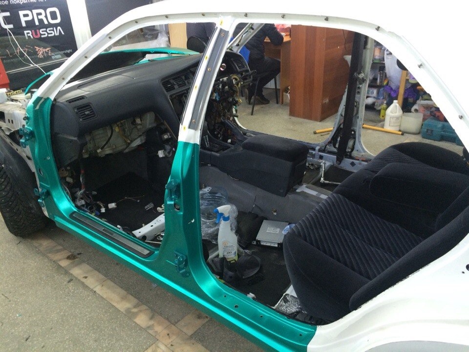

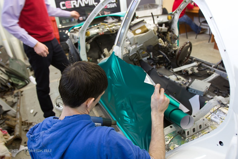

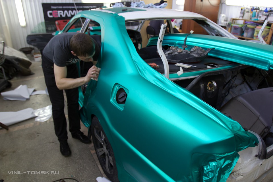

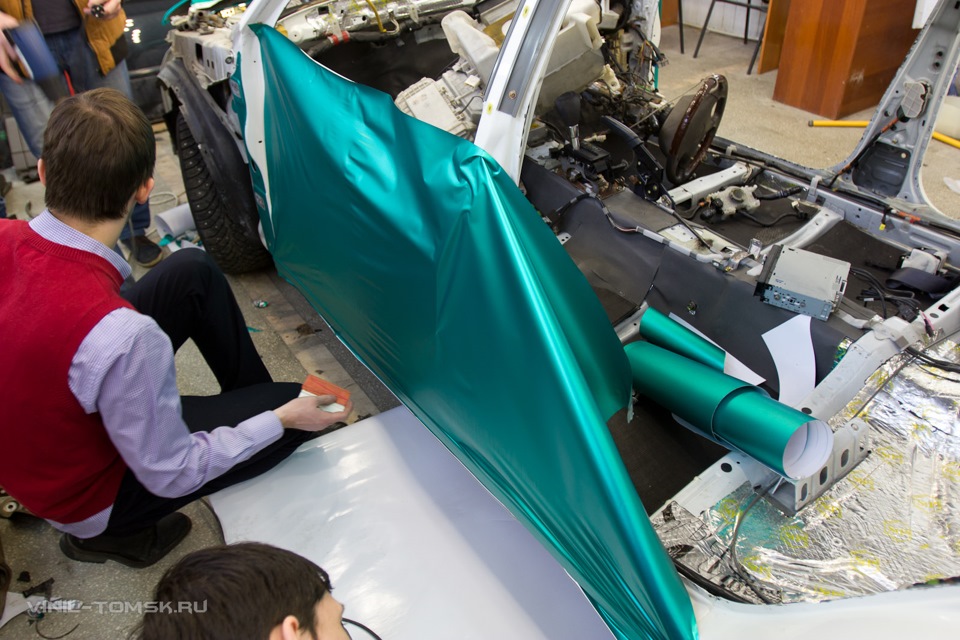

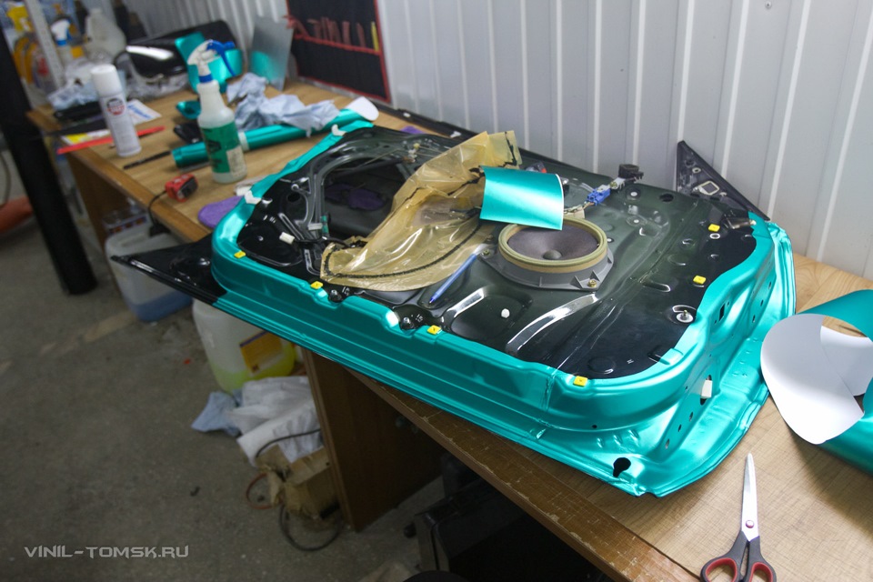

Одного эксперимента с незнакомым материалом мне показалось мало, и было решено… заклеить машину полностью, с проемами. На это было несколько причин — все двери менялись, двери были другого цвета, ну и самая главная причина, хотелось выйти на новый уровень оклейки. До этого в России практически не было таки проектов, а в нашем городе точно не было.
Кстати проемы у чайзера оказались весьма простыми, к примеру верха не было вообще, там резинка и молдинг все перекрывали. Сам проем мы оклеили по сути одним куском, стык сделали на сварном шве.

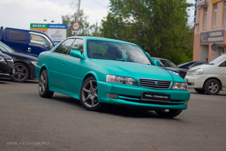

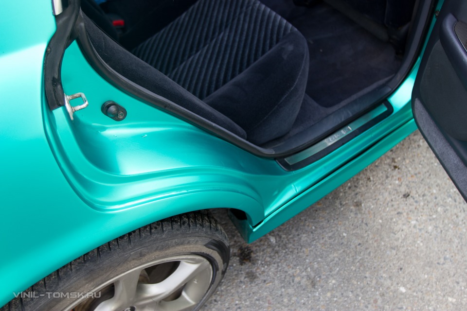

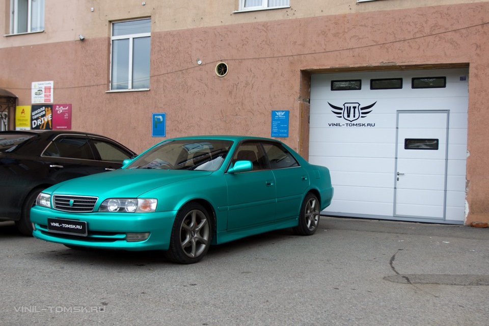

На фото где машина в боксе, была весна, март месяц, фото где машина на улице — это свежие вчерашние фото, август. Прошло пять месяцев.

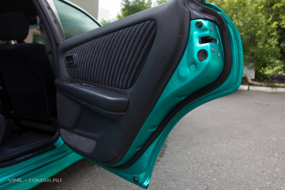

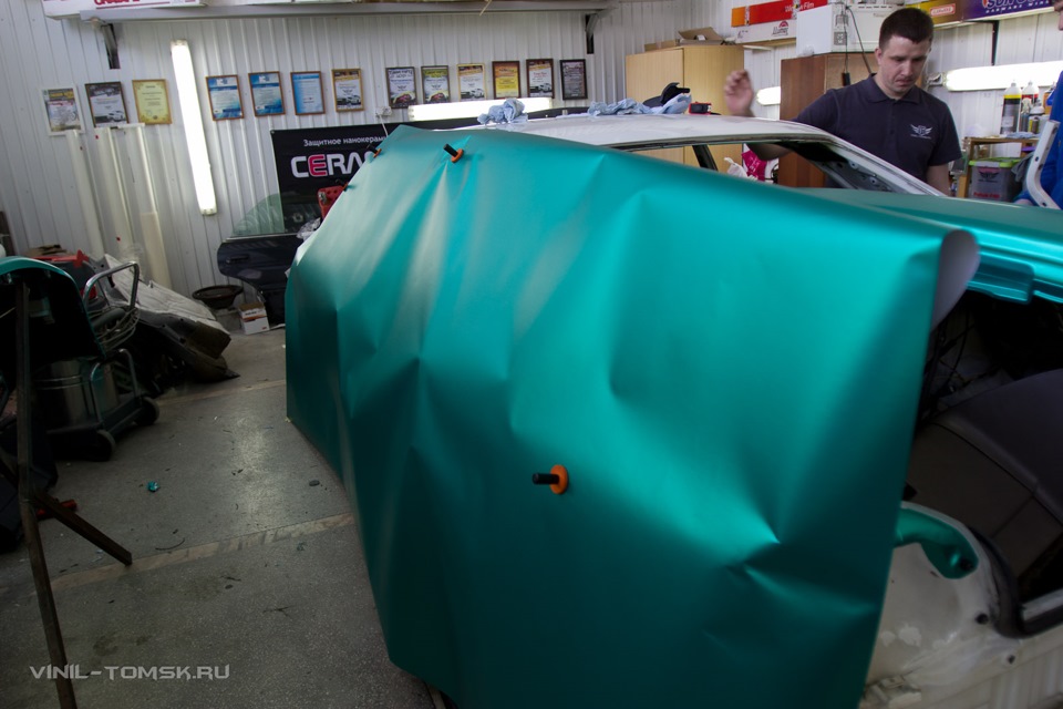

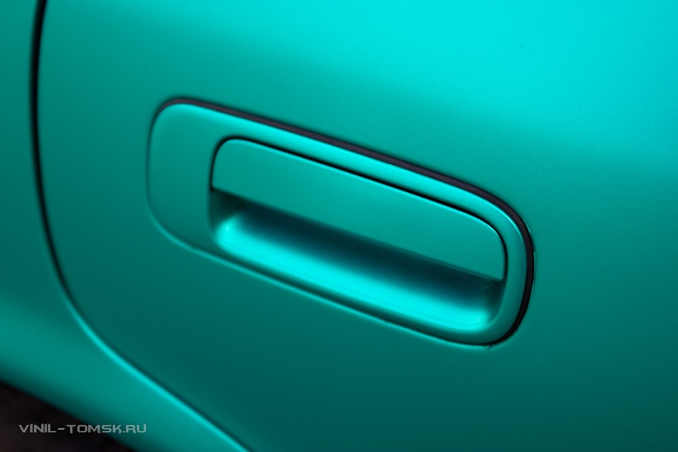

Двери были заклеены так же, полностью

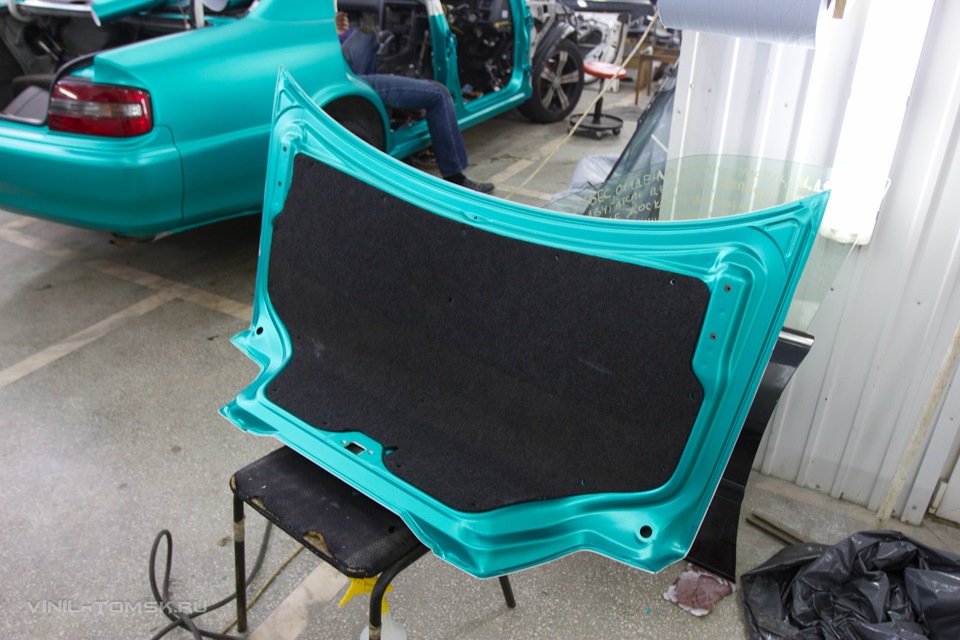

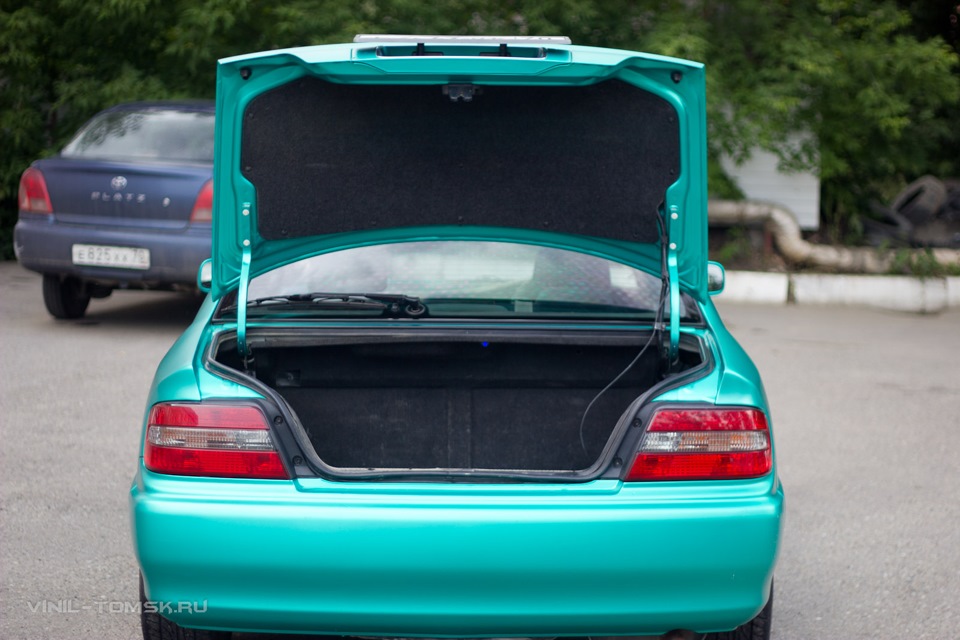

Нам показалось этого мало и мы оклеили еще и багажник
Дело в том, что всегда обычно фотографируют машину сразу после оклейки, и она всегда красивая и нарядная. У меня есть хорошая возможность наблюдать за всем сроком эксплуатации и вынести свой вердикт.

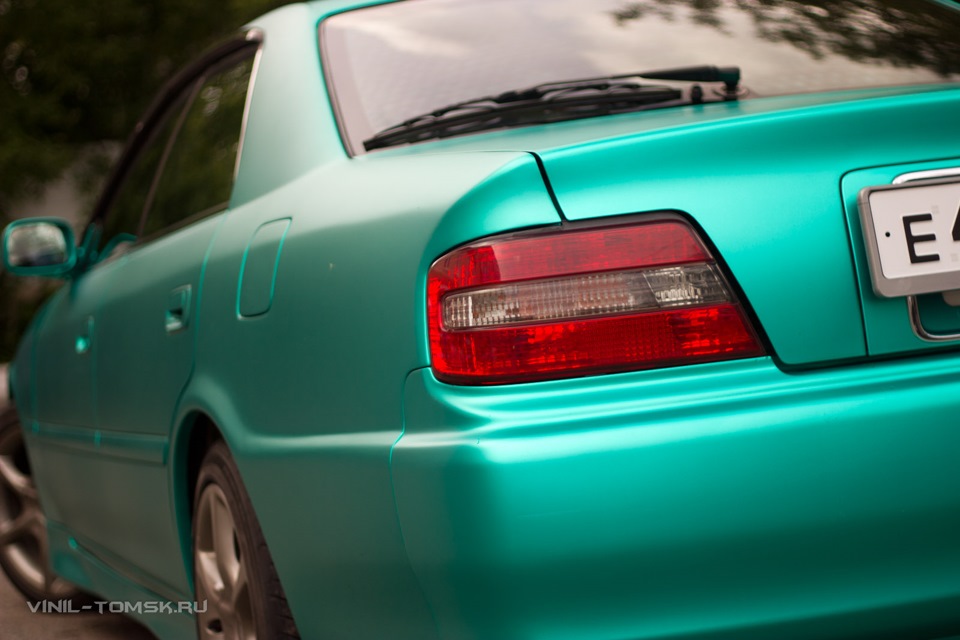

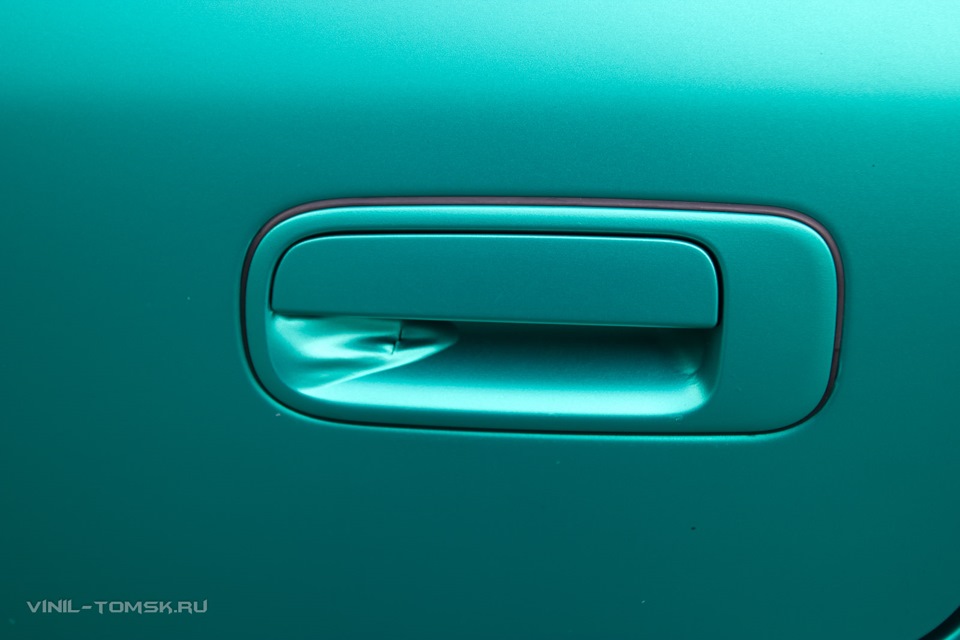

В местах сильного натяжения пленка конечно отошла, к примеру на ручках, оклеенных одним куском, но возможно и на дорогой пленке это бы произошло.
Я стараюсь делать как можно меньше швов, это и эстетически приятнее, и меньше шансов на отмыв.

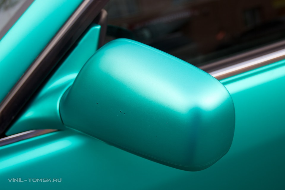

Зеркала достаточно сложной формы, но с ними все ок.

Как себя плёнка показала спустя время? На моей машине через два года вся плёнка пришла в негодность, капот так вообще сильно побелел. Клеил в клубничный матовый хром. И что с проёмами, не литая плёнка годится для этих целей?
Машина проездила почти пять лет, потом ее разбили. Проемы немного встали спустя пол года и дальше не пошли

более чем положительно. За два года с кузовом все ок, подняло немного только внутри на проемах, где надо было делать стыки
Добрый день. То есть каландр на проемах лучше в месте сильных изгибов стыками а не целым куском?!
индивидуально, память сбивать надо в любом случае
Так раскатанный материал? Греть до 110?
Греть не меньше 100, это точно
