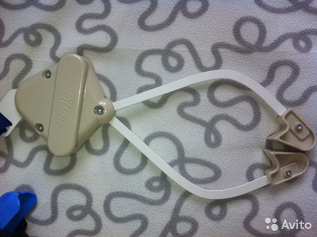

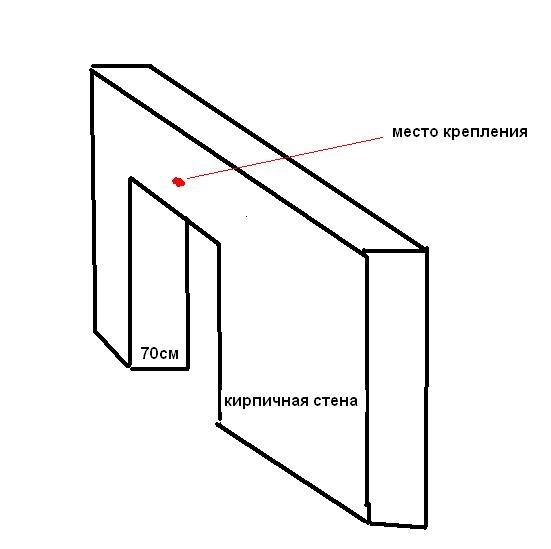

Всем привет! Нужен совет бывалых пап. Как повесить прыгунки? Дело в том что конструктивные особенности дверных проемов не позволяют повесить прыгунки на них — т.к. прыгунки должны упираться в саму раму, а у меня рамы утоплены в стену, выпирают только наличники. Было принято решение повесить прыгунки под аркой несущей стены. Стена кирпичная, толщина 70см. Только вопрос, как крепление прыгунков надежно закрепить на этой стене? Количество дыр неограничено — главное надежность. Спасибо за советы

всем спасибо! вкрутил дюбель-петлю, на нее повесил карабин, всё гуд!
Я в свое время к дверной коробке прикручивал от шпингалета "ответную часть" двумя саморезами и продевал в неё карабин…
топаешь в любой строительный магазин и спрашиваешь такие дюбели-петли
ancora.com.ua/categories/…/products/103/product/52/
прыгунки к кольцу дюбеля цепляешь через такой карабин
www.stroiberry.ru/index.p…=184_201&product_id=10255
