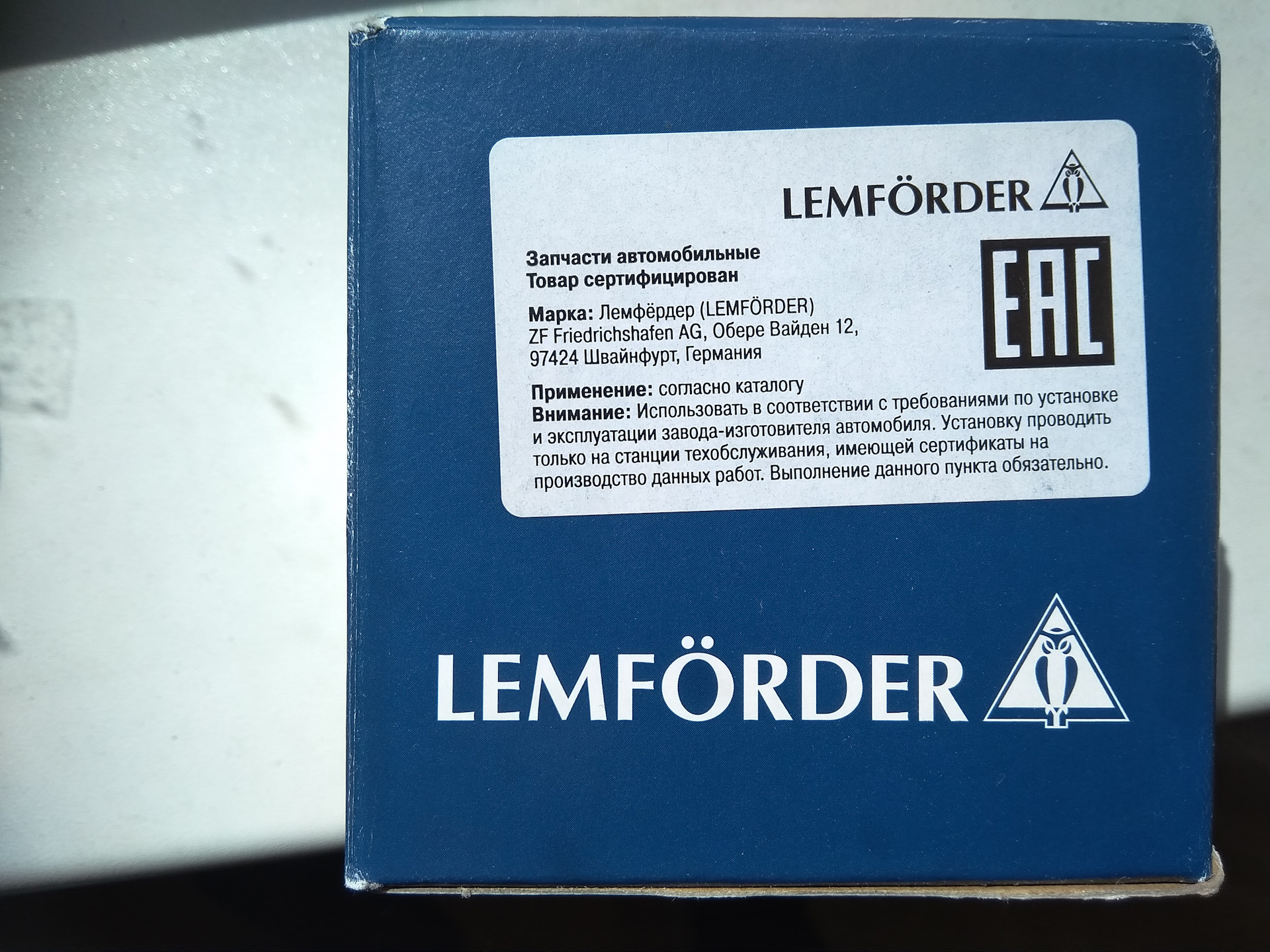

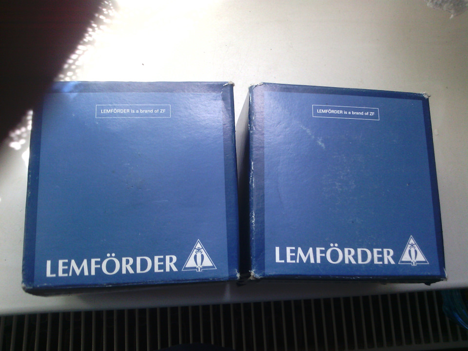

Упаковки у деталей могут слегка отличаться. С недавних пор компания Lemförder стала выпускать коробки цветом чуть светлее. (Правда сейчас уже трудно найти коробки старого образца)

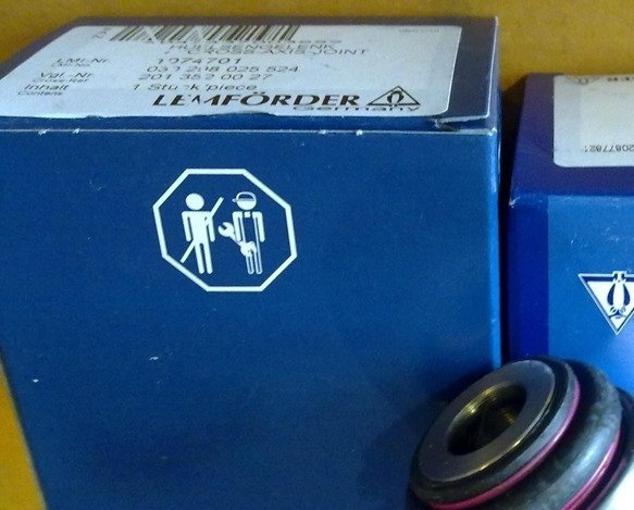

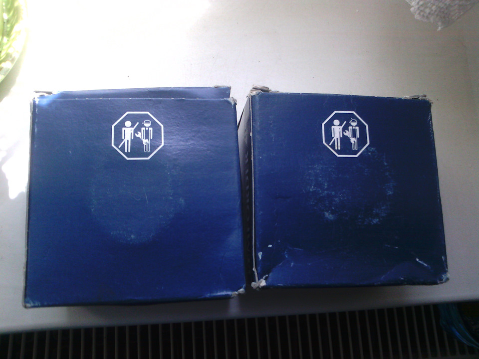

Зачем надо было менять коробку? А надо было это сделать, потому что в большинстве случаев детали устанавливаются в гаражных условиях. А следовательно, нарушаются гарантийные обязательства со стороны потребителя. И что бы не было ни каких претензий в сторону производителя, компания на коробках добавила знак, который сообщает нам, что установка детали должна производиться в специализированном сервисном центре.
Если данного знака на коробке нет, стоит насторожиться. Ибо детали либо уже хрен знает сколько лет, либо подделка.
Если же вы покупаете детали в "мягкой" упаковке, то данный знак может отсутствовать. Лично у меня в такой упаковке были стойки стабилизатора. Данный знак был на руководстве по установке

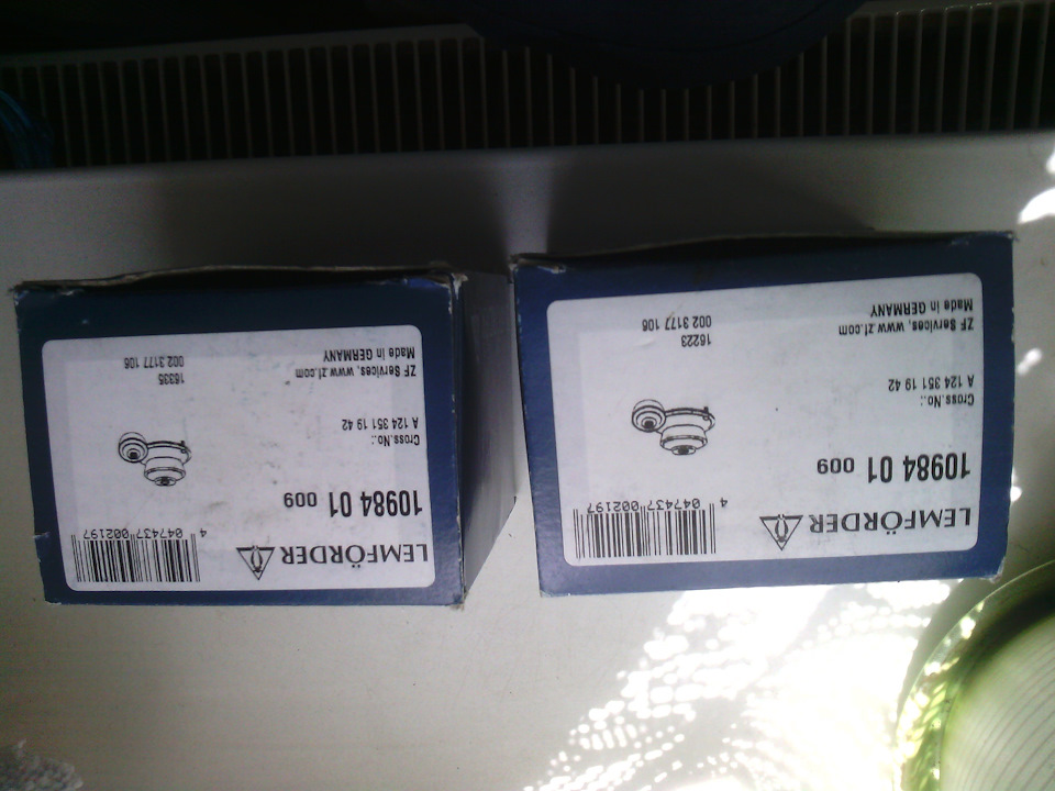

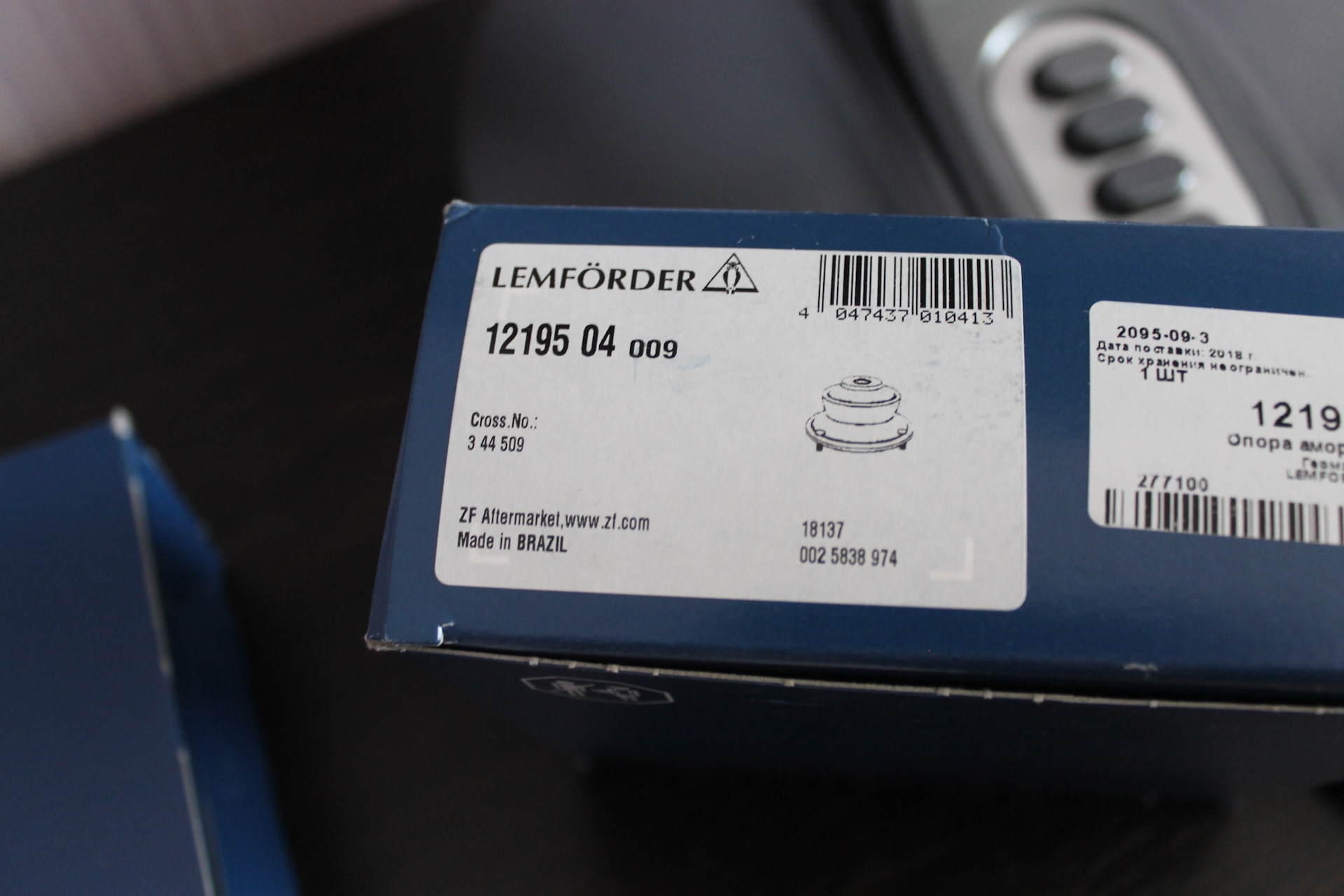

Независимо от вида упаковки, на ней должно содержаться МИНИМУМ 2 наклейки.

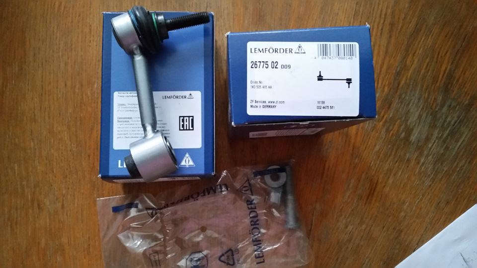

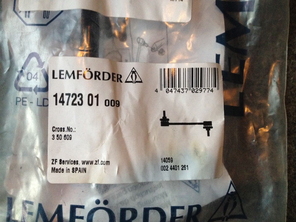

1.2.1 — 1ая наклейка — информация о детали. То есть артикул, логотип, страна производитель и прочая информация. Тут стоить обратить на надпись Lemförder. Должно быть написано именно Lemförder, а не Lemforder, и не Lempforder, и даже не Lemf'o'rder.
На этой наклейке необходимо проверить наличие надписи, в какой стране сделана эта деталь. Если нет надписи — подделка.
Так же стоит обратить внимание на код (артикул) детали. В каждом артикуле есть скрытый код. Ну как скрытый. Пара цифр через пробел после основного кода. (Не могу правильно выразить мысль. Вот вам фотка, я думаю вы поймёте).
По ним сразу же можно определить качество детали:
01 — Оригинал. Детали, поставляемые на конвейеры автопроизводителей
02 — Скажем так, второй сорт. Качество достойное, но не идеальное
03 — Третий сорт. Лучше подыскать замену, так как качество будет оставлять лучшего
1.2.2 — 2ая наклейка
Наклейка обязательно на русском языке (для России), на которой написан адрес компании в Германии: (ZF Friedrichshafen AG, Обере Вайден 12, 97424 Швайнфурт, Германия), стоят знаки соответствия РОСТЕСТА. (изображены 2 знака, так как до сих пор ещё некоторые старые стандарты у нас действуют) и собственно логотип бренда.
Если такой наклейки нет, то отказывайтесь от детали. Хотя если Вам скучно, попробуйте спросить документы на деталь. Они должны сопровождать деталь от самой таможни до магазина. В сертификате головной концерн должен быть указан — ZF Friedrichshafen AG, а в декларациях — Представительство концерна ZF Friedrichshafen AG. Если что-то не совпадает с вышесказанным — подделка.

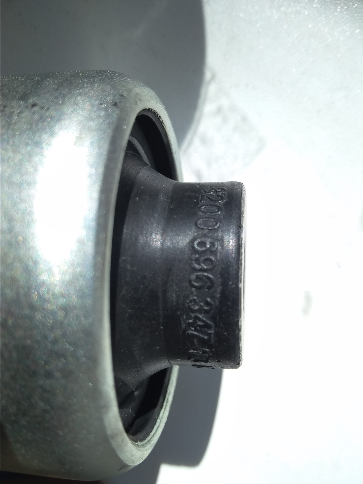

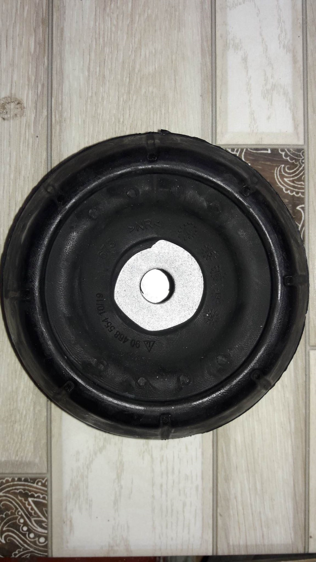

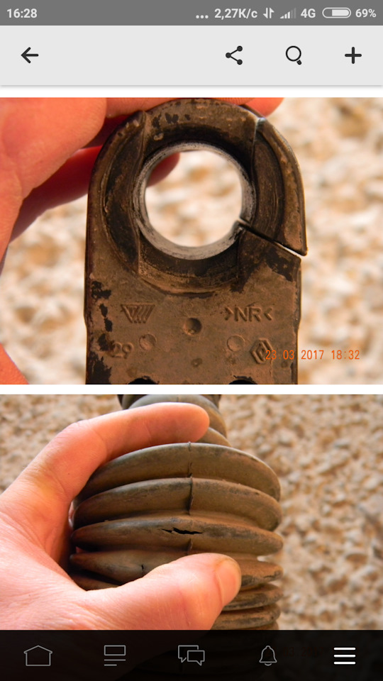

Тут писать особо нечего. Внешний вид детали полностью зависит от того какой код у детали. Если 01 — то деталь должны быть аккуратной и сделана подобающе оригиналу. Если 03 — сами выбрали такое. Но в любом случае. Стоит обратить внимание на качество резиновых изделий. Как правило "резинки" у оригинальных деталей имеют матовый оттенок.

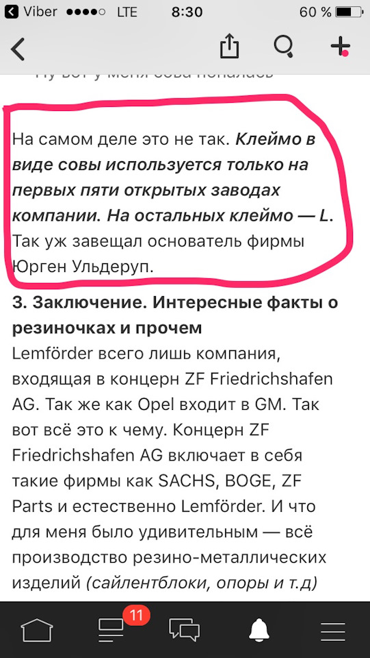

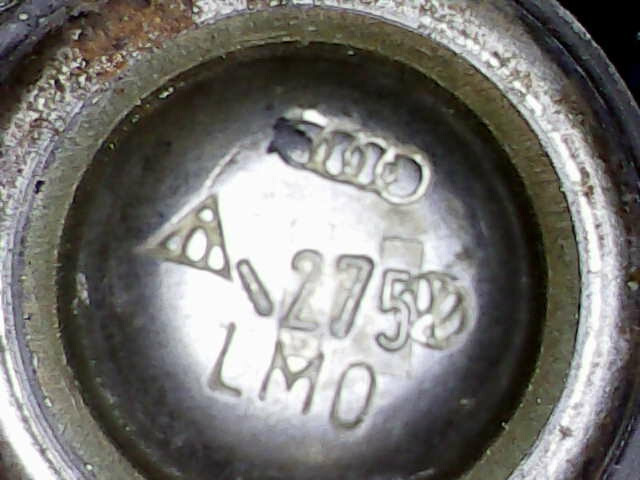

А теперь поговорим о самом интересном. О клейме! Большинство потребителей (и я в том числе был) уверены в следующем: На клейме не сова — подделка. На клейме буква L — подделка.
На самом деле это не так. Клеймо в виде совы используется только на первых пяти открытых заводах компании. На остальных клеймо — L. Так уж завещал основатель фирмы Юрген Ульдеруп.

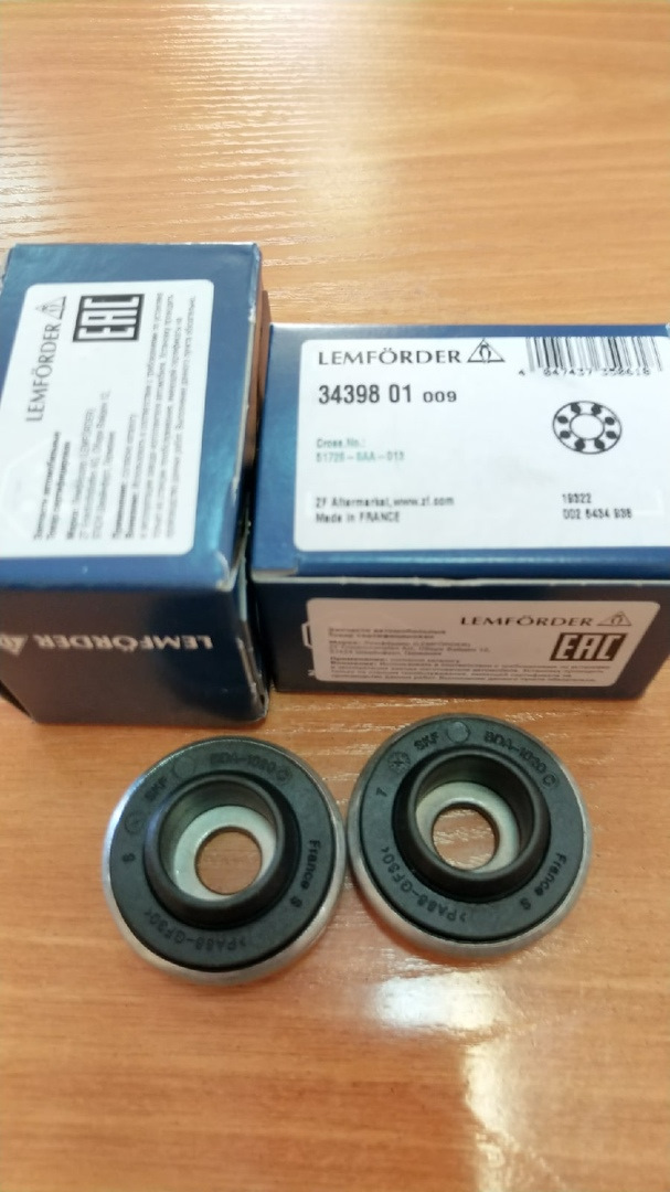

Всем привет. Подскажите, пожалуйста! Купил заднюю опору двигателя Lemförder на Фокус. На данной опоре нет ни единой цифры/буквы/эмблемы. Следов затертости каких либо артикулов тоже нет. Единственное на резинке есть отметка о дате производства. Может ли быть такое на оригинальном Lemförder?

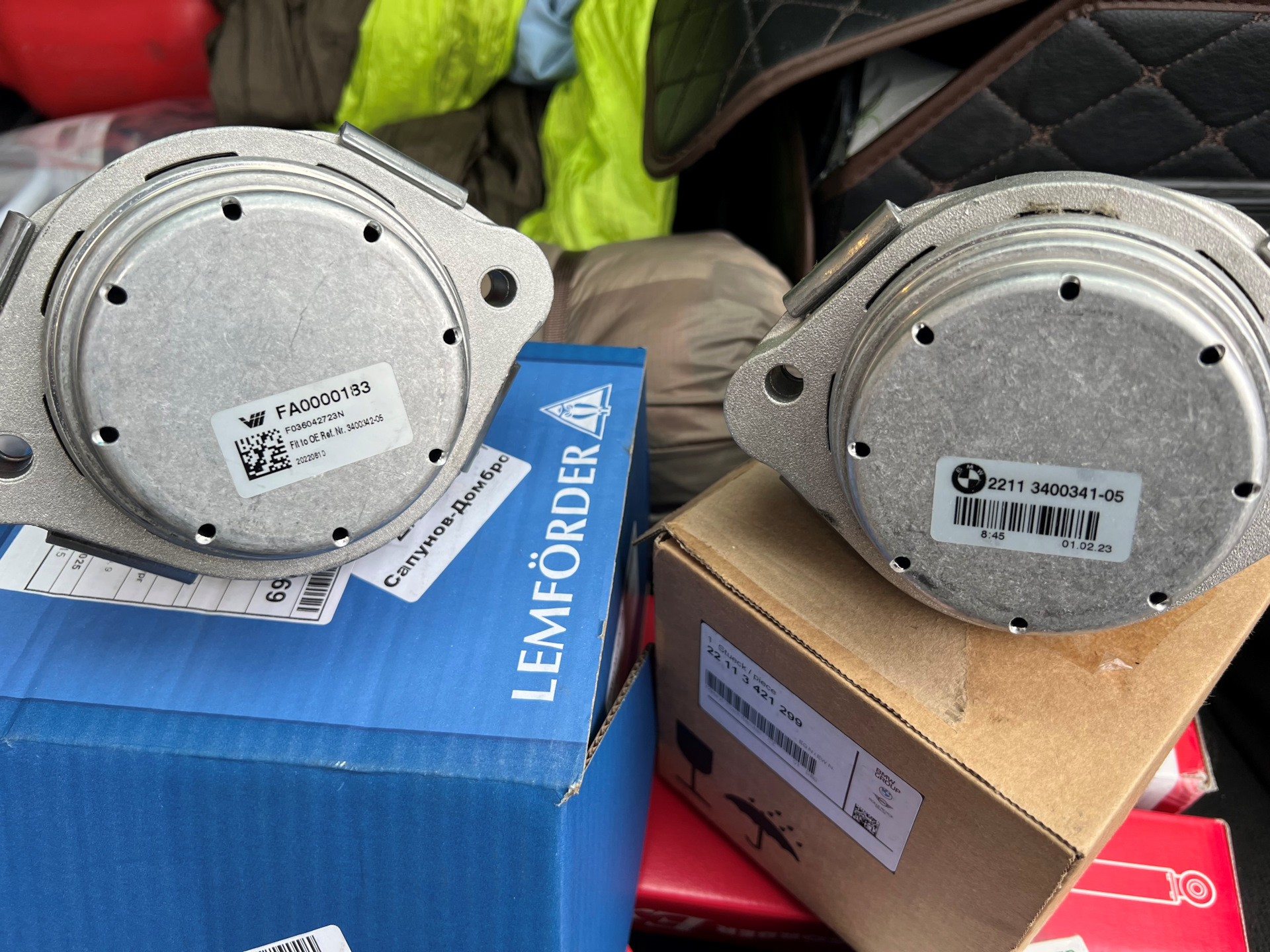

Кто знает это лемфордер подушка на мотор?
Такая же фигня, подушка быстро сдалась! Через пол года заметил что набоку лежит

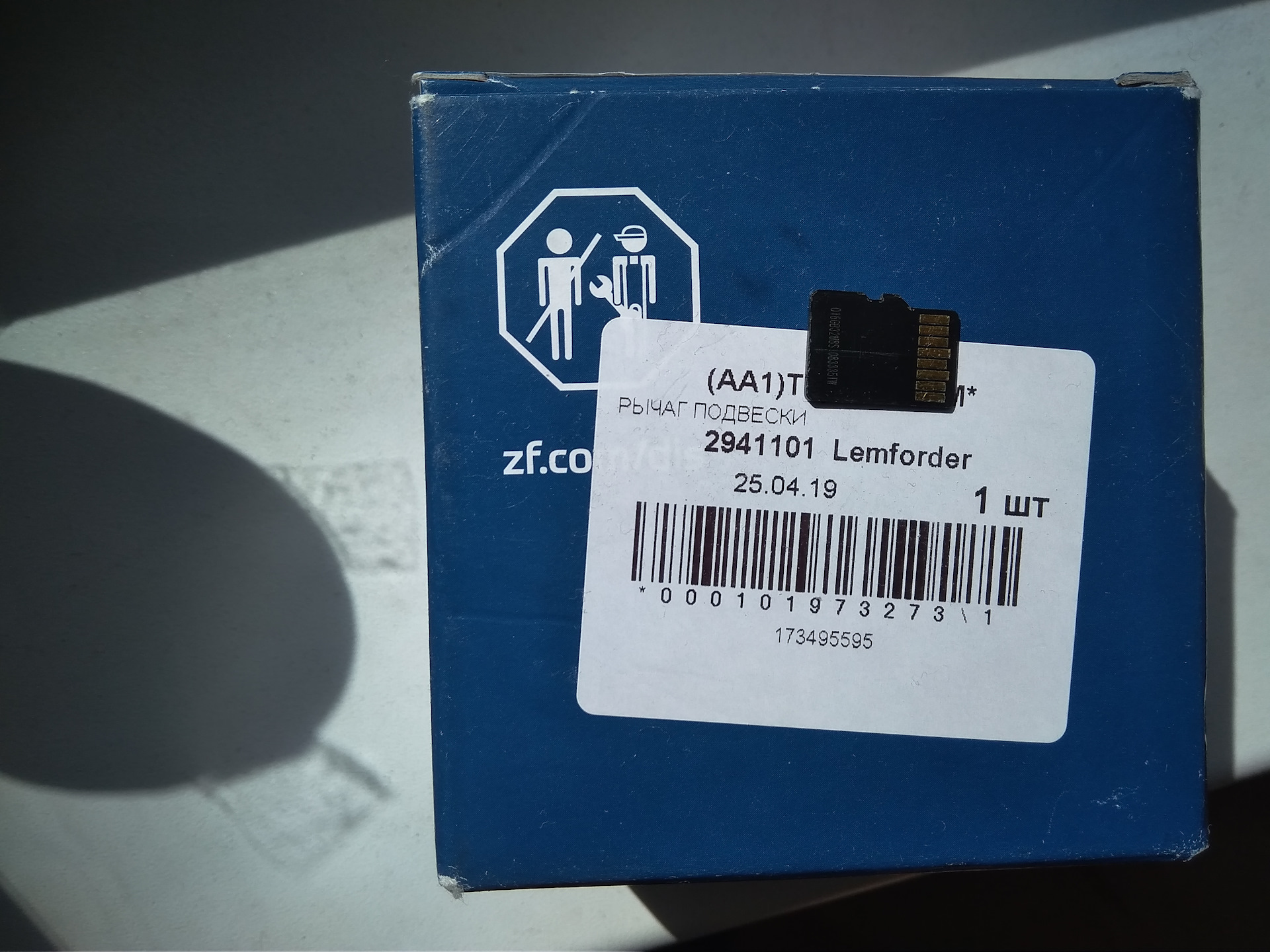

Ну а в чем тогда разница, например сайлентблок с номером 29411 и с номером 2941101?
Есть в продаже и тот и другой, а вот 2941102 и тем более 2941103 нигде не продаются.

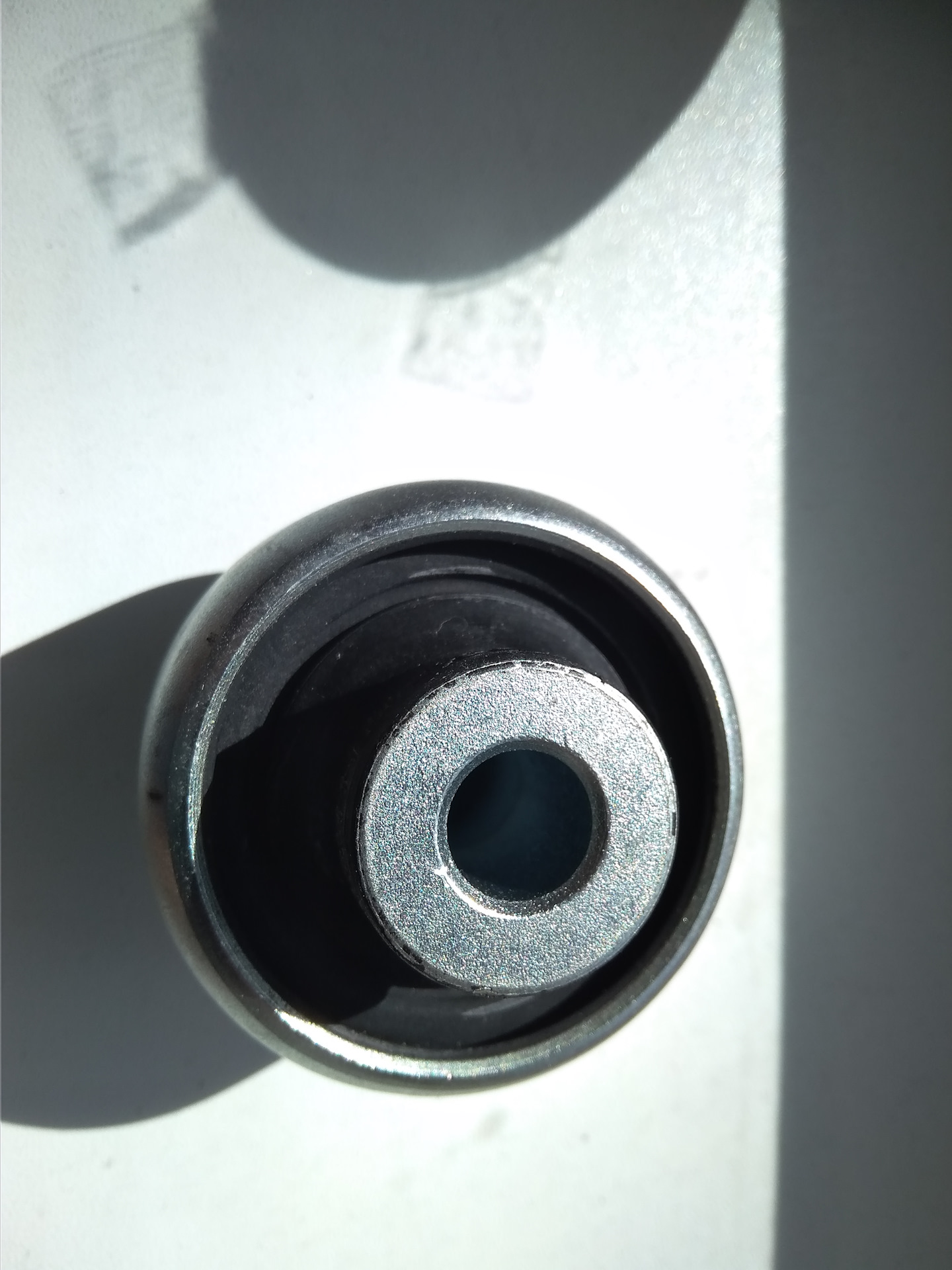

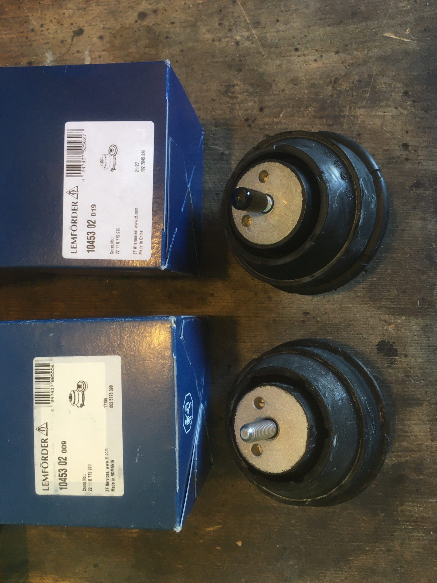

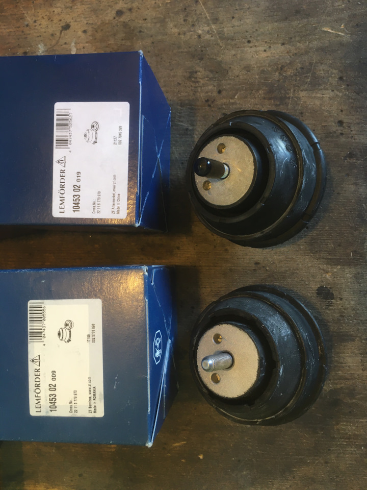

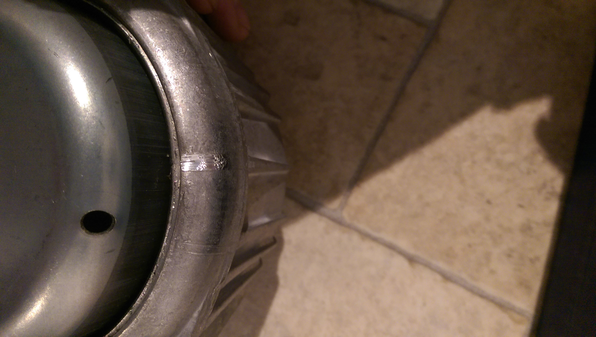

хотелось бы узнать мнение людей-купил две опоры ДВС вскрыл, а они разные… по высоте 8мм, изготовлено одна китай, другая румыния…
артикулы разные же =)
да, сдал, заменили.

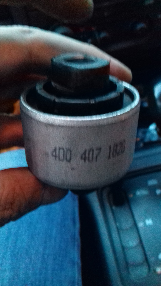

Подскажите а на сайлентблоказ должна какая- то инфа быть подтверждающая что это именно лемфердер?

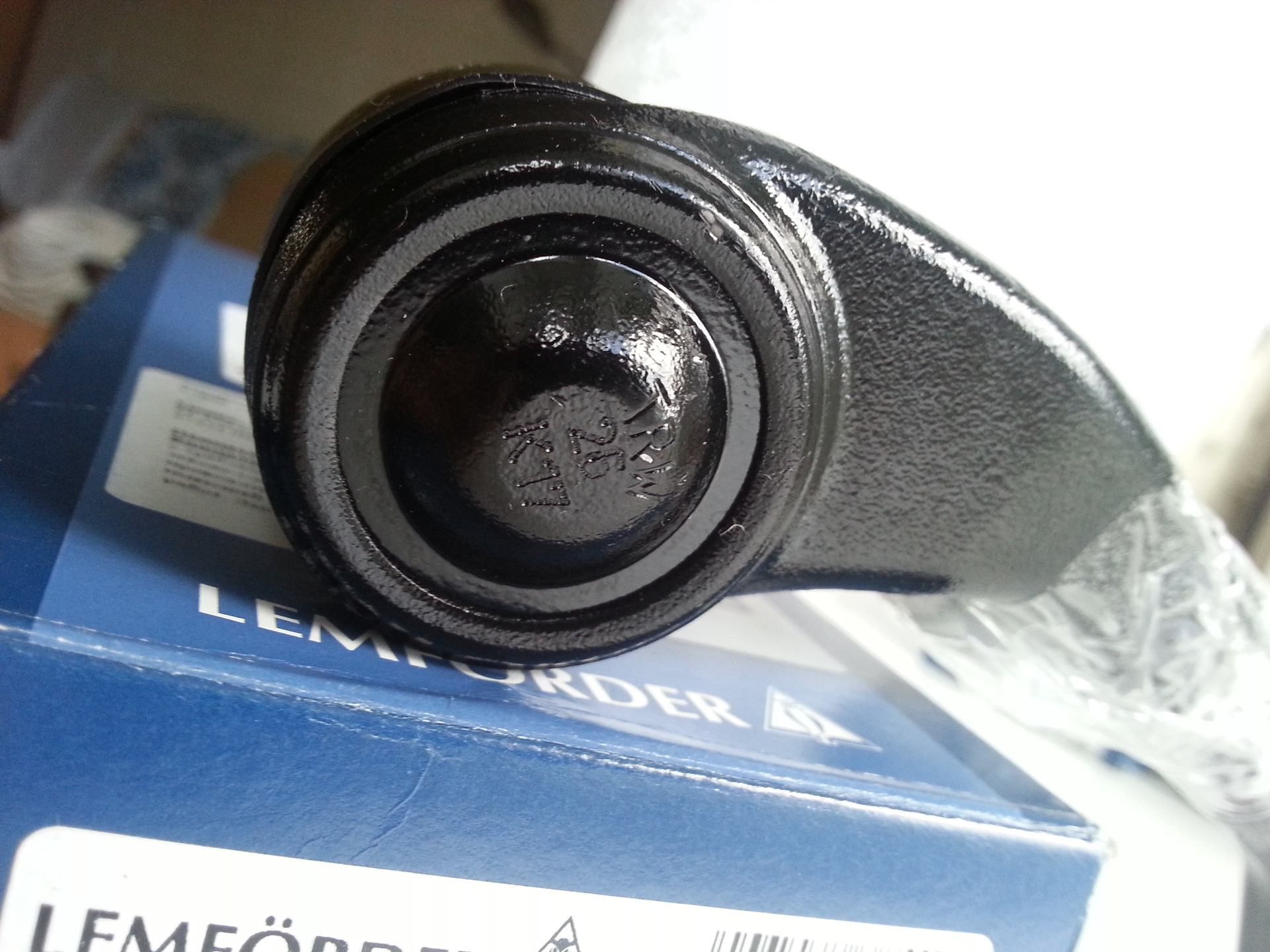

Кто нибудь подскажите что это за шаровые, купил лимфердер, на вид толи оригинал или левак, удивила цена почти 700 руб за шт. написано Германия, фото в моём борт журнале

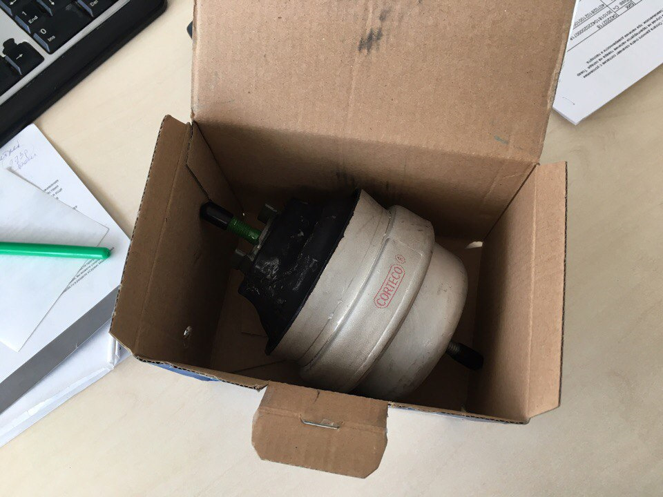

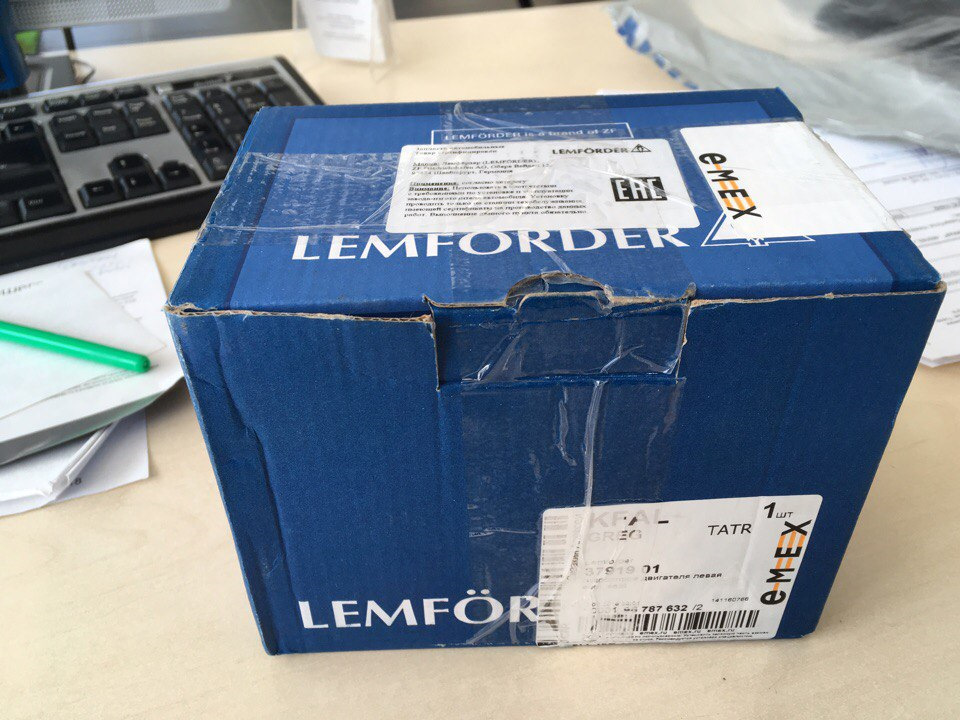

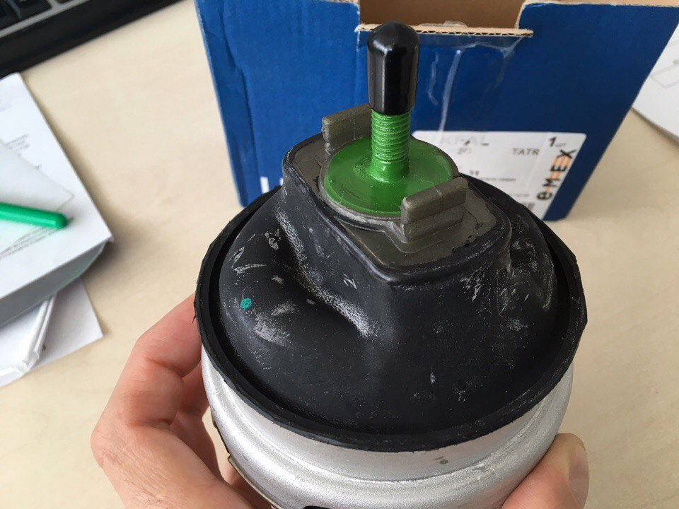

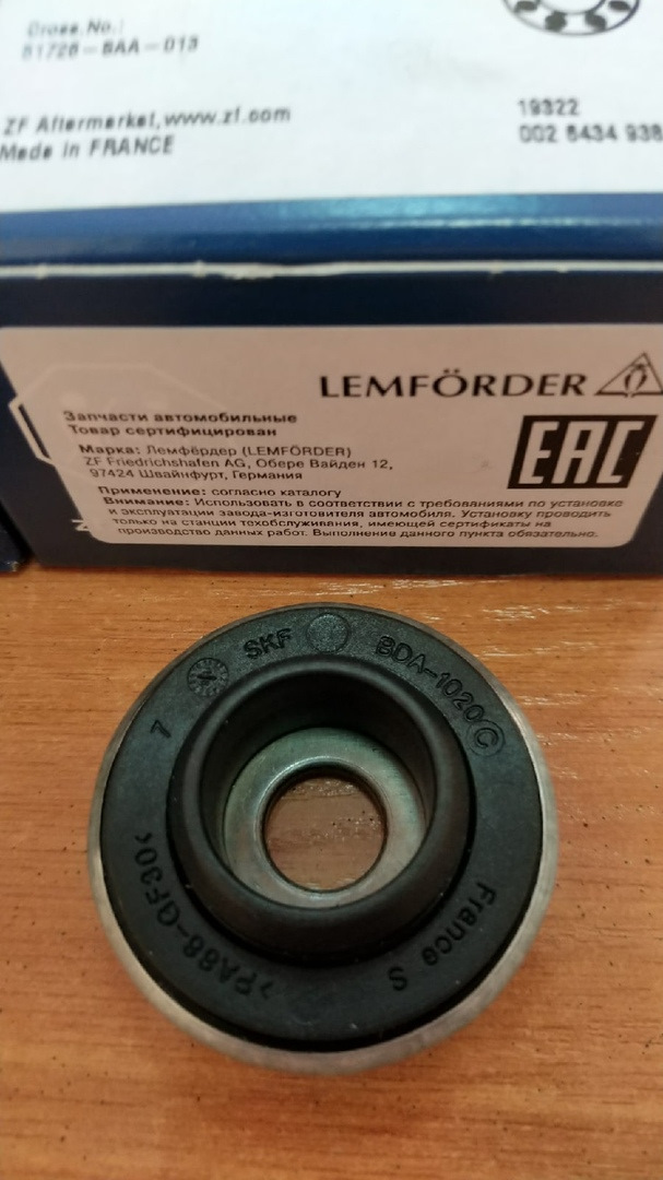

вчера получил заказ на емех и вот что в коробках
Мне кажется, или на резине написано SKF?
Да, написано skf

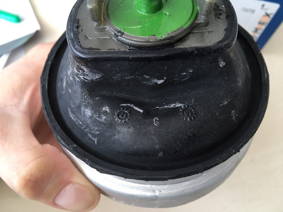

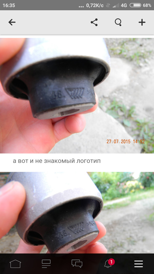

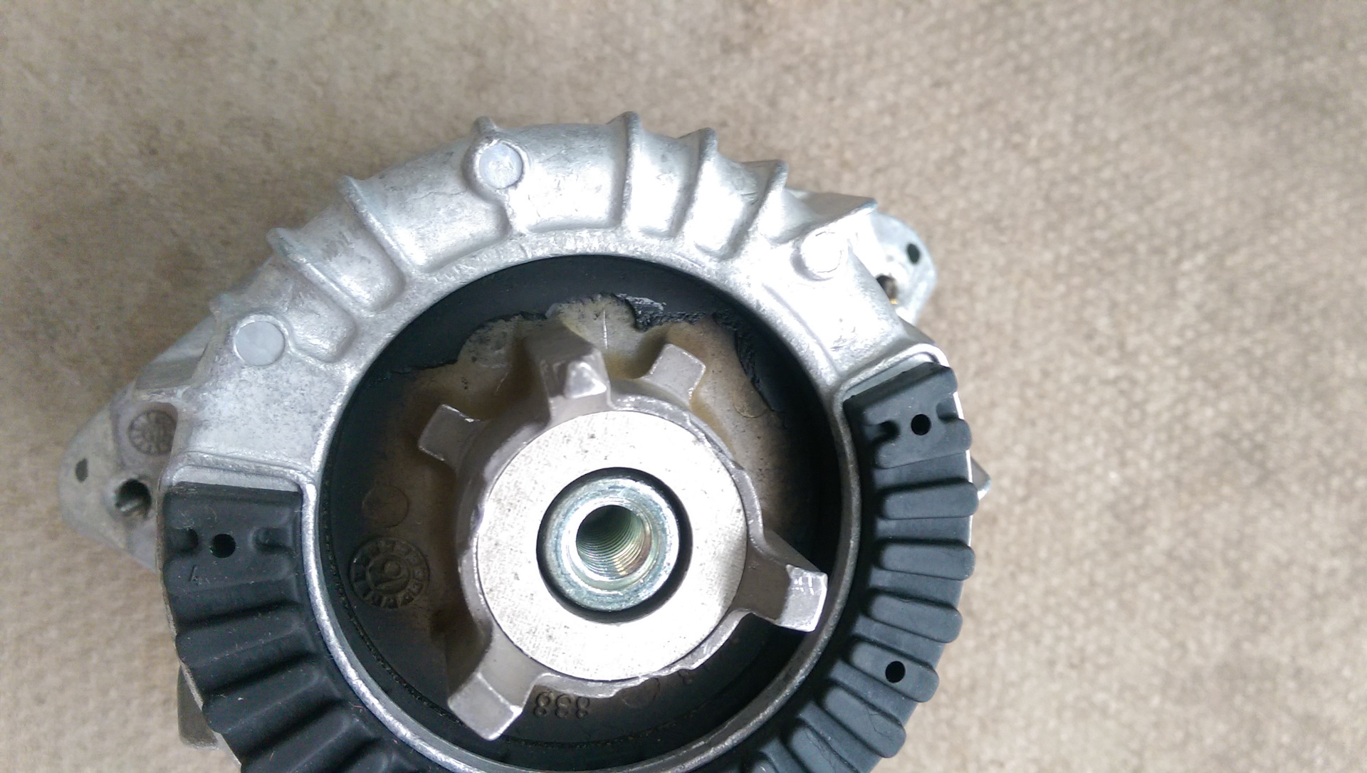

Вы не встречали логотип BWF на продукции Лефердер? Эти 3 буквы выбиты прям на опорах ДВС и АКПП.
Что они значат?
Опоры ДВс — сзади на крышке знак совы и знак ZF, пыльник вообще Боже. А на металле выбит именно BWF какой-то.

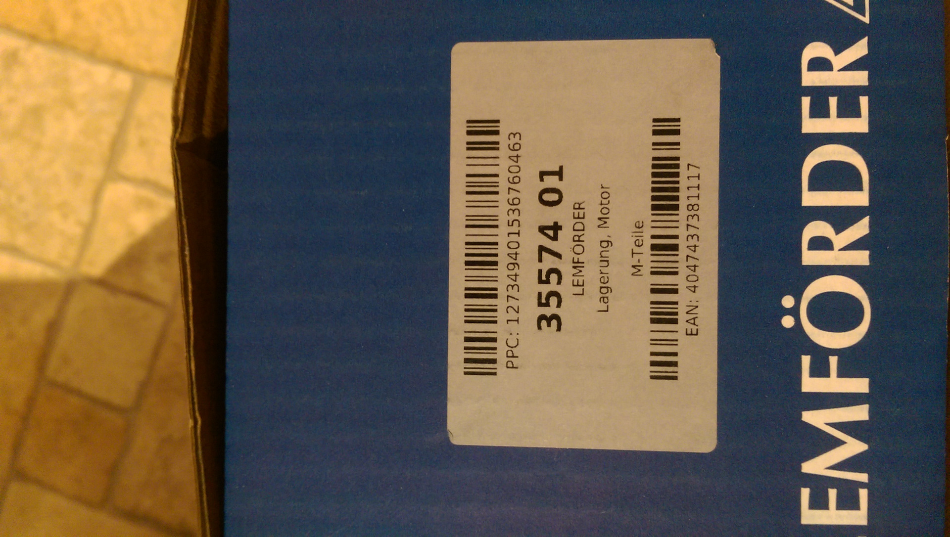

Нигде не могу найти информацию…может кто подскажет, Приобрел недавно подушку КПП славной фирмы L.
Коробка и все показатели вроде соответствуют всем интернет стандартам подлиности, смутил тот факт что над номером детали гравиром заткрто что то.На старой подушке у меня там логотив VAG и цифры.Продавец убедил меня что мне необычайно повезло и что у меня оригинал из оригинала.Кто то встречался с подобной ситуевиной?
тебя не обманули, это так

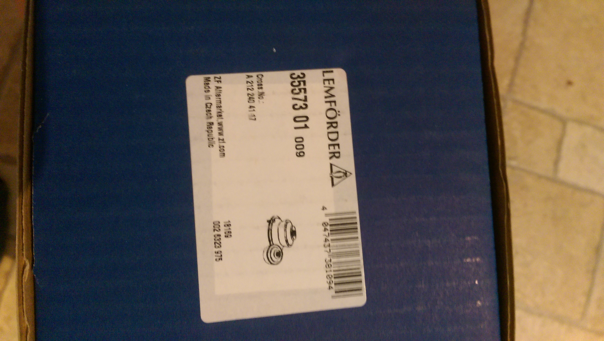

пришли эти, коробка красивая)) внутри сайлет, вроде в руке аккуратно, массивно, качественно, но кроме 8200696347 13 ничего нет.
Хз, тавить или нет теперь не знаю, и заказывать больше негде, барыжат походу с одного склада!))

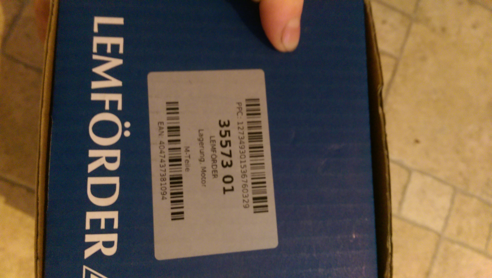

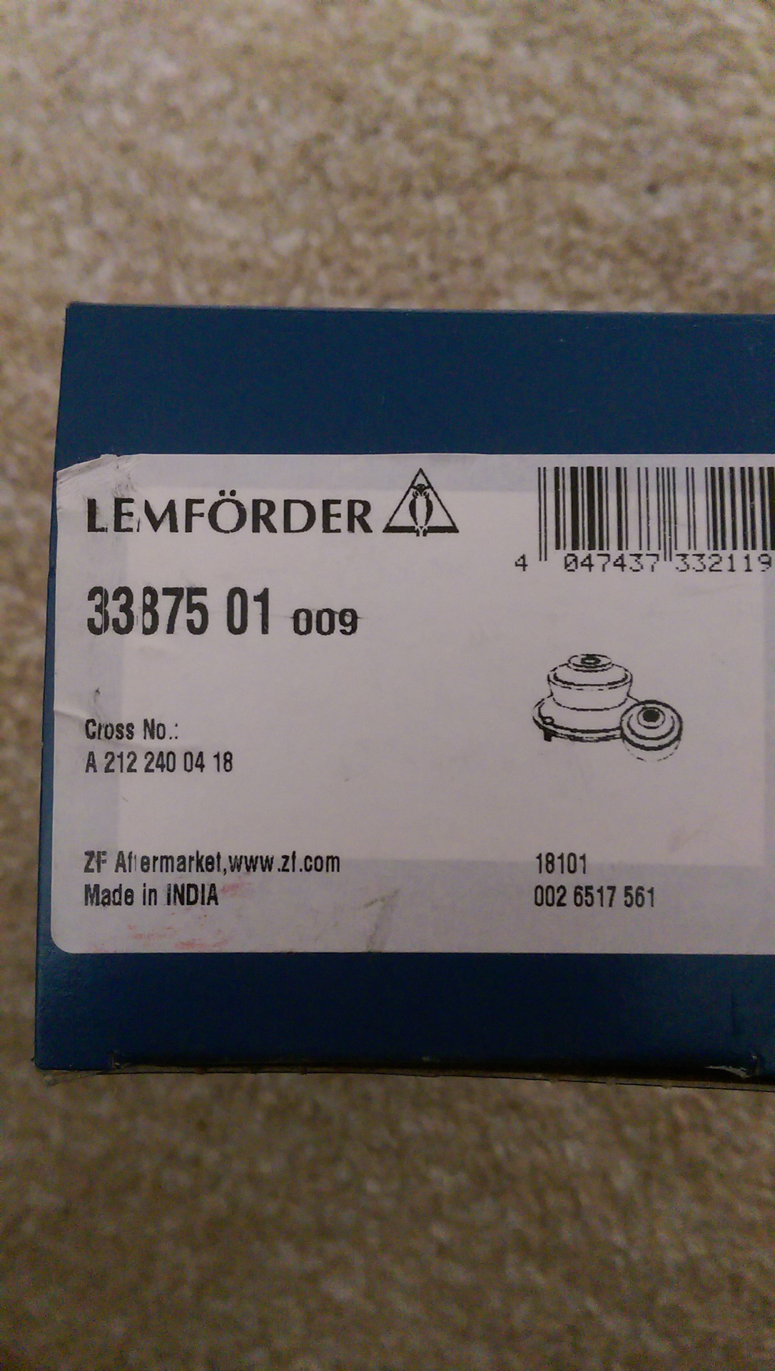

так все таки, на примере 14723 01,
01 это оригинал или на продолжение цифр 009 нужно смотреть?

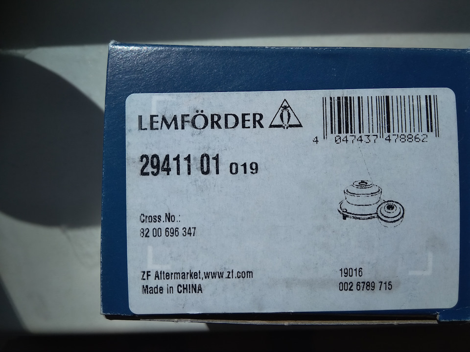

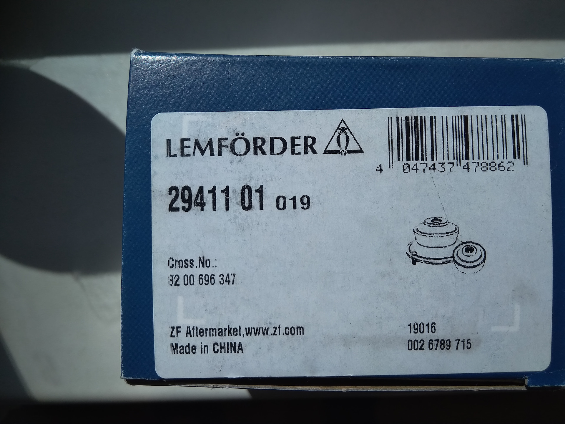

заказываю Lemforder 29411 01, а на коробке, после этого артикула, через пробелы стоит 019 и маде ин чина.
никак не узнаешь. Идти на рынок и смотреть чтоб было Made in Germane — переплачивать барыгам. Или заказывать и требовать страну производства.
На первом фото у вас подделка коробки, потому что лемфердер всегда штрих код делает в верхнем правом углу и обязательно изображено что находится внутри.

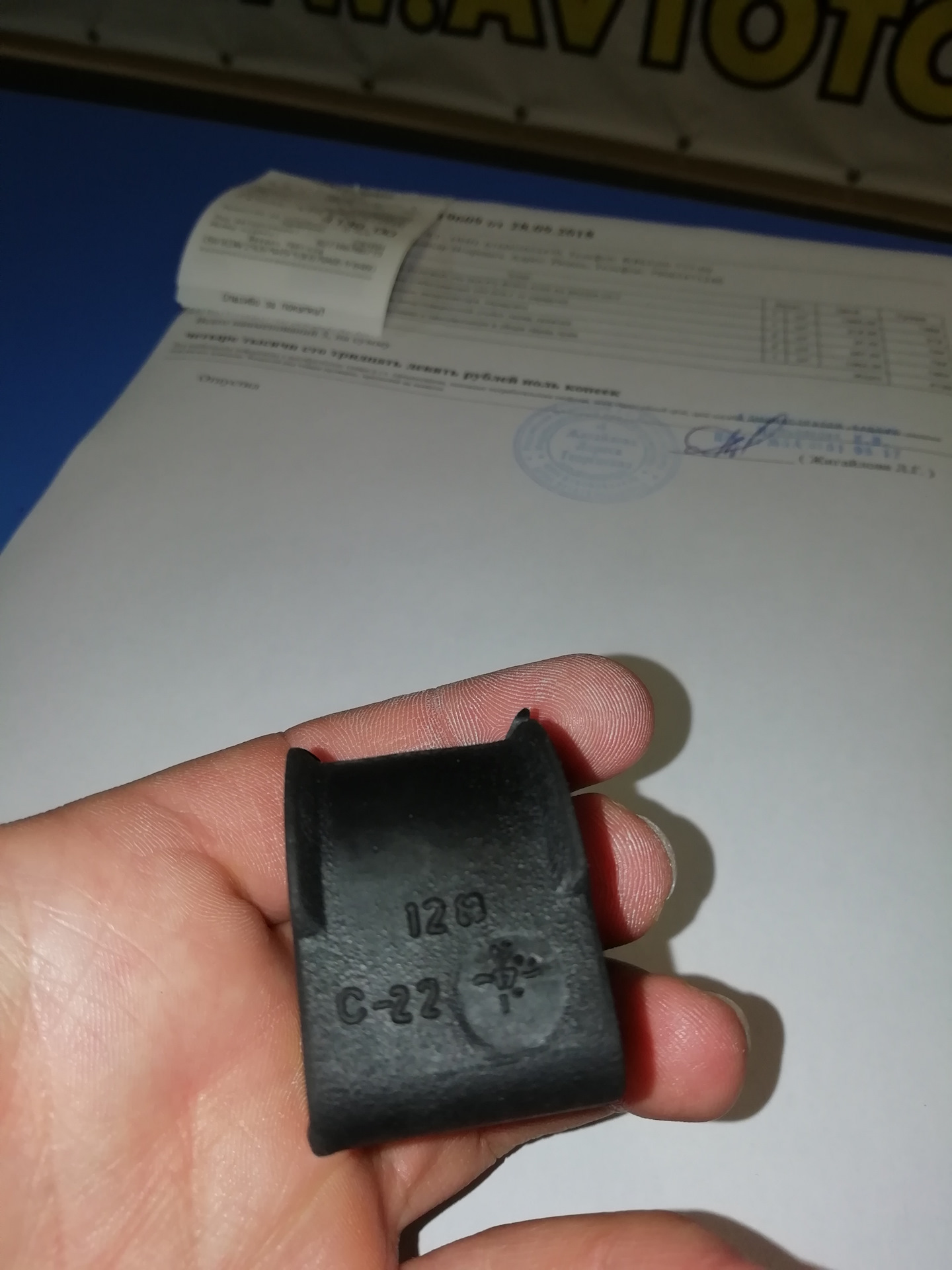

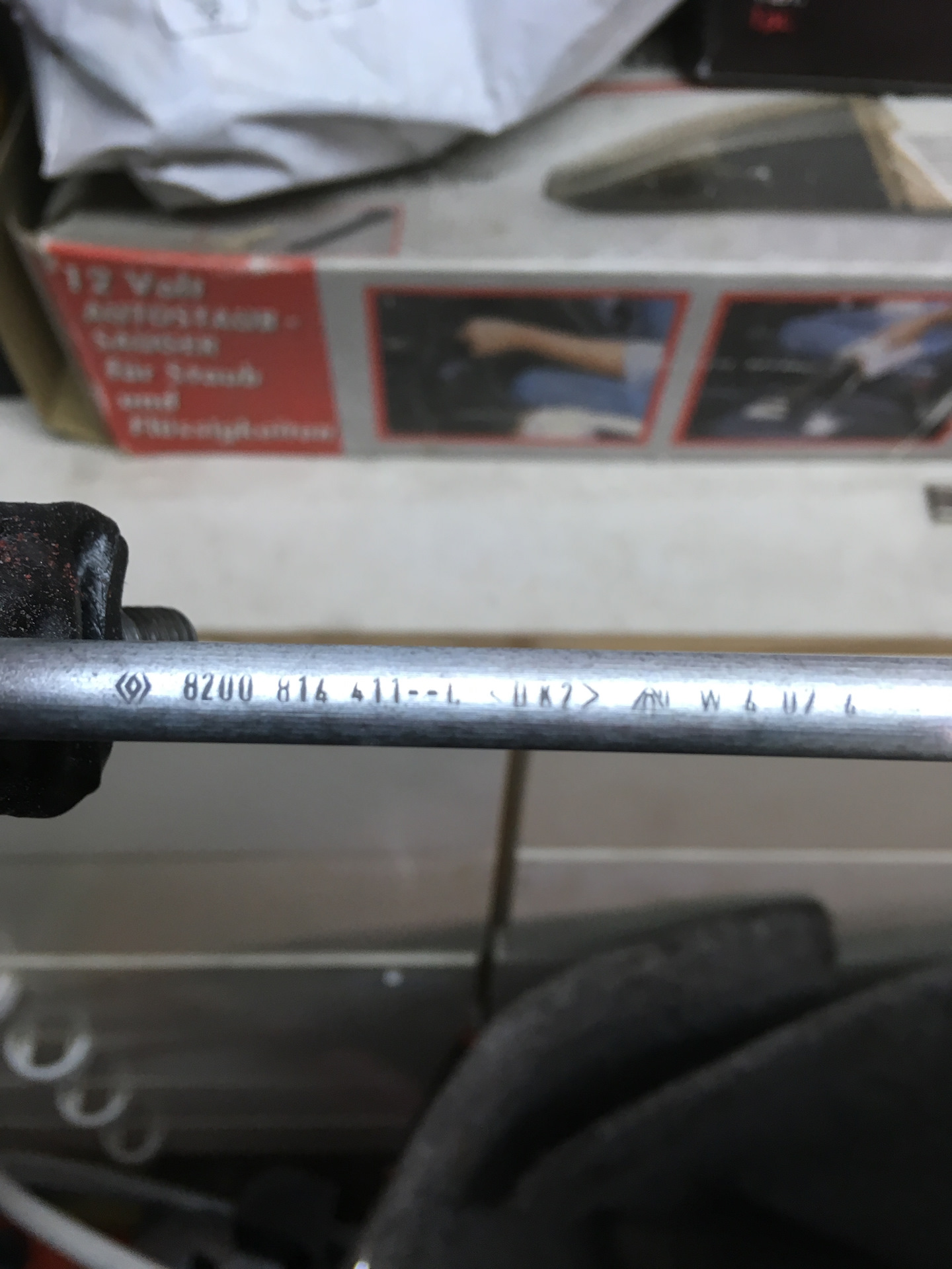

Сейчас забрал тяги, не пойму, сова ли это?
Похожа на сову в треугольнике

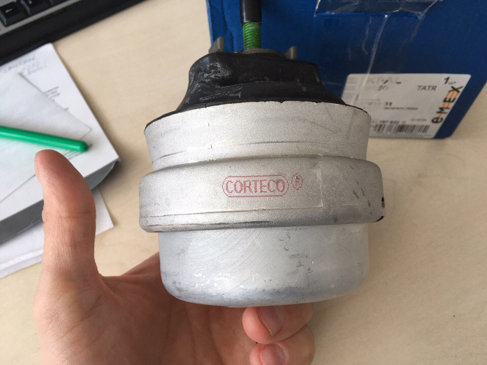

Добрый день!
Купил в автодоке подушки мотора и подушку коробки, но у меня большие сомнения что это оригинал хотя пришли из Германии. Помогите кто знает, определить?

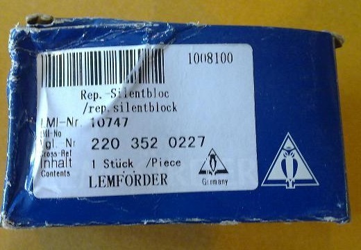

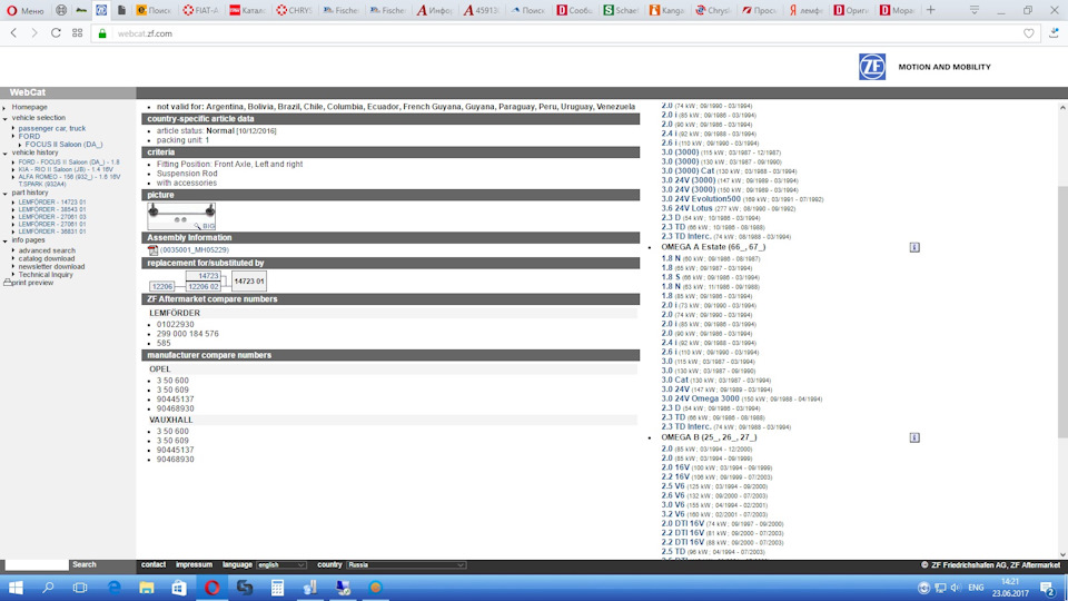

А кто знает, что такое LMI у Лемфердер? В каталогах встречается под кодом детали лемфоердера так обозначается производитель. Клацаешь на "параметры " выдает в конце списка, что производитель Лемфердер.

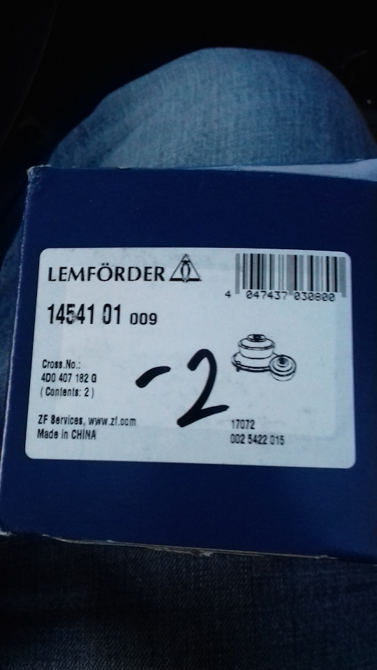

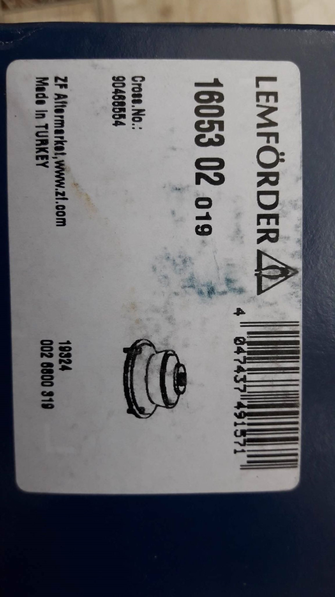

Попалась Ваша статья. Так вот мой LEMFORDER. Как видно на фото, стоит код 04. В описанной Вами статье градация качества заканчивается на 03))) Но я уверен на 100%, что купил оригинал. Да и все остальные признаки на это указывают. Что-то не совсем верно вы описали наличие этих кодов на упаковке. Ну а так вообще статья конечно крутая. После ее прочтения я подумал, что наверное лучше бы было брать опоры СЕВИ.
Писал в ZF:
ZF Russia Ltd. получил Ваш запрос.
Ваше сообщение:
Запрос по продукции, Запрос по деталям, Сервисная информация В частности вопрос про наконечники рулевых тяг: 35281 02 и 35282 02 — это подобранные мною артикулы. Есть варианты с "01" в конце. В чем разница?! А в общем, что значат эти последние цифры (…1, …2, …3), какие параметры детали зашифровано в артикуле и на что обратить внимание при покупке, чтобы не попасться на подделку?
Ответили:
Мы можем предложить Вам следующее решение по Вашему запросу:
Т.Н. суффикс (две цифры после пятизначного номера детали) указывает на кол-во любых модернизаций детали. Т.е. это может быть конструктивное изменение (изменение в конструкции детали), может быть логистическое изменение (например, смена поставщика комплектующих), может быть технологическое изменение( изменение какого-либо технологического процесса), может быть даже смена производственной площадки. Любая модернизация, не влекущая при этом изменение функционала изделия, ведёт к изменению суффикса в номере детали. В нашем on-line каталоге WEBCAT Вы можете найти перечень последовательно заменённых номеров детали. Естественно, если было несколько изменений суффикса, поставляться будет изделие с последним номером. Бессмысленно искать деталь с 01 суффиксом, если в поставке сейчас, скажем, 03 суффикс. Кстати, это довольно точный способ определить подделку. Если Вам предлагают изделие с тем суффиксом, который уже давно снят с производства, стоит, как минимум, задуматься. Также, обратите внимание на наклейку ЕАС на упаковке изделия.

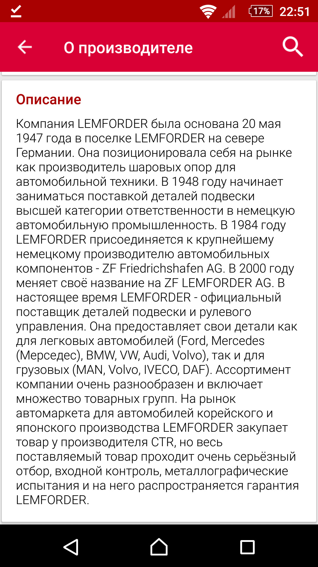

Вопрос на засыпку, может ли в упаковке Lemförder лежать CTR ?)
Может, на стороннем сайте был ответ:
Мы производим ~ 97% продукции продаваемой под торговой маркой LEMFORDER. В Остальных 3% мы служим упаковщиками.
Это сделано для того, чтобы владельцы автомобилей, на конвейеры которых мы не поставляем свои изделия, тоже могли рассчитывать на качество LEMFORDER.
В данном случае коробка LEMFORDER, служит гарантией качества, даже если внутри запчасти другого поставщика.
Мы тщательно выбираем партнеров, и если продукцию другого производителя мы кладем в свою упаковку, то мы уверены в ее качестве и надежности.

У меня такой вопрос., может подскажите. я так же как и вы любитель этого бренда и очень часто приобретаю запчасти именно Lemforder.
Суть дела такова, заказал две опоры двигателя на Ауди А4 В6 — Lemforder 37919 01, коробки и все наклейки как описали вы присутствуют и все очень даже похоже на оригинал, но меня смутили две вещи.:
-первое — на конце артикула я имею -01, как пишете вы это должна быть запчасть с европейского завода и наилучшего качества, а в реале я имею на наклейке надпись — Made in CHINA .
-второе — открыв упаковку и посмотрев на запчасть я вообще там не нашел ни одного обозначения значка лейбла по Lemforder, ни совы, ни L, ничего там нет, вместо всего этого я вижу надпись — CORTECO
Отписал по данному делу напрямую менеджерам в ZF Aftermarket Россия, но пока тишина, почему то молчат., может стоит напрямую в Германию писать хз конечно., но ставить данную запчасть явно не хочу и что то мне подсказывает что попахивает 99% какими то упаковочными делами от Lemforder, либо тупо контрафактом.
Такая же ситуация! Платишь за один бренд, получаешь другой! Как в итоге решил ситуацию?

так кортего хорошие резинки делает)
Goshab
Всем привет!
Спасибо за хороший отчет, многое уже знал конечно, но что то и отметил для себя в первые.
кортеко хорошие опоры, можно смело ставить
Goshab
Всем привет!
Кортеко подушки в некоторых огигах даже идут

Добрый день!
А если присутствует и "L", и сова?
p.s. стойка стабилизатора с Рено Дастер (4х4, 2.0, 2014 г.в.)
Заранее благодарю за ответ!
Я увидел только клеймо с совой. С л клейма не вижу. Клеймо с л такое-то же как с совой только вместо совы буква
Понял, спасибо!
Думал что "…- -L" тоже часть клейма.
Спасибо!
P.S. Или не давать в руки БОЛТОрезам:D

а я не понял по поводу клейма
01,02,03 о каком качестве идет речь? Это изменение в древе каталога изделия. Пока есть конвейерная поставка производитель формирует производство на массовых заводах. Как только снижается спрос производство переноситься на завод с меньшим оборотом. как следствие изменяется номенклатура изделия, в частности каталожный номер детали.
И как следствие качество детали
Не факт. На корейские авто, ZF вообще не производит. А переупаковывает CTR. Качество не меняется.

Прошу пояснить, например для VW Passat есть стойка стабилизатора с цифрами в артикуле 02 на конце, делают ли для нее только с таким артикулом или есть с 01,03 и т.д. на конце? С 01 выпускают для определенного ряда марок-машин или случайно выбирают? Ну прошу хотя бы пофантазировать если не знаете, очень логику рассуждений хочется проследить.
Нет, последний номер через дефис или пробел, это номер разработки, не секрет, что производители постоянно улучшают свою продукцию, но неизменное правило, деталь должна быть идентичной со всеми рекомендациями мануалов и спецификаций, типа Эльза, Етка и т.д.Детали с разными цифрами в конце полностью взаимозаменяемы. Например Лемфордер имеет пять заводов в Европе, остальные разбросаны по миру. Многие утверждают, что это порядковый номер заводов, но я сомневаюсь, фирме не выгодно обозначать первые заводы, т.к. обезличиваются другие. Бытует мнение, что все, что выпущено в Германии, это оригинал и отменного качества. Это не так! Все детали Лема например, маркируются совой и двумя мужиками с ключами, а другие заводы эти значки не ставят, только букву L. Качество всех деталей одинаковое. Но человек всегда хочет подешевле и получше. Вот и развилось такое суждение. Я Лемфордер применяю уже 20 лет и не видел разницу в износе или в не качестве.

Не узнал что значат эти треуголники?чья это фирма ?
Шведская фирма treleborg, почитай за неё
Понял спасибо 🤝
Нашел .спасибо. а то голову ломал. У меня на машине практически на всех резинках этот знак. Думал это лемфердеровский…

Как тебе такой логотип?
Дак собственно все:). Подробнее некуда. Данную инфу нагуглил с просторов интернета, на каком то из форумов продавец запчастей писал. Да и тут на драйве это встречал. То есть как железно подтвердить не могу. Примерно что-то такое я и подозревал немного зная изнутри промышленное производство. В принципе можно отправить запрос-вопрос на офф. сайт Лемфордера. Я думаю ответят без проблем.
Понял. Спасибо))
Выяснил. 01, 02, 03 и даже 04 встречается. Это всего лишь ревизия детали. И сделаны могут быть на любом из 120 заводов компании. То есть в какой то момент инженеры внесли доработки в конструкцию или материалы.
А можно поподробнее в лс? Я тогда обновлю информацию
отправил
dsai
Да. Это точно ревизия детали. Никакой 2 сорт на рынки не попадает
Полезно, спасибо, надо пошукать свои запасы по ходовой чего там лежит. Но вот с 01 и 02 и 03 все таки не соглашусь. Я считаю это миф и что не могут эти цифры быть показателями качества. И вот почему. Ну как Вы себе представляете это? Ни одна уважающая себя фирма так не поступит это раз, как Вы на конвейере сделаете две детали разного качества? перенастраивать будете? это дорого. Это два. А почему бы просто не делать нормально все время и не пытаться испортить себе репутацию наработанную 10-летиями выпуская "2 сорт"? Это скорее всего или страна производства или градация — азия -европа — америка или к первой группе относятся заводы с совой ко второй с Л в треугольнике.
Ни кто ни чего не перегастраивает, просто нормального качества делают на одних заводах, другое на другом. Но сколько замечал — делают только одного качества Если есть деталь с кодом 03 то она будет сделана только с 03. Возможно на конвейеры автосборок делаются под заказ с другим качествлм
Это типа как и миф про праворульные машины? У тоеты на заводе два конвейера, на одном собирают праворульные для внутреннего пользования (допуски другие(меньше), качество лучше и т.д.), а на другом для экспорта, похуже и пожиже. Японцы деньги считать не умеют, поэтому всегда разрабатывают два варианта машин и ставят два производственных конвейера рядом. Стеб естественно.

Вот 02 и маде ин Германия.

Проблема в том, что поставщики не дают гарантии, какая запчасть придёт,
если заказывать с окончанием -01 или без окончания —
могут прислать и -02 и -03
Это правильно сказано. Мы давно не обращаем внимания на эти цифры.

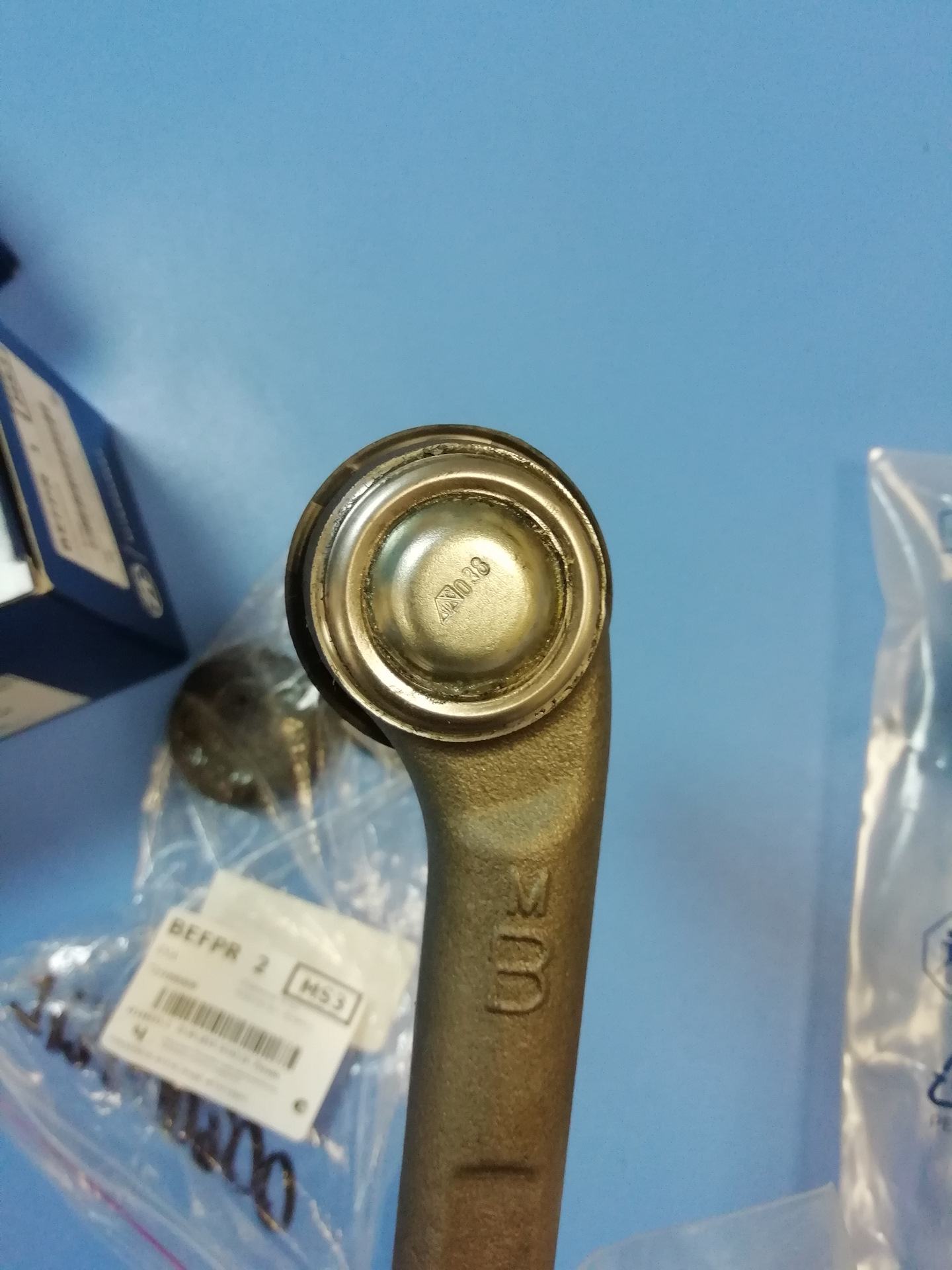

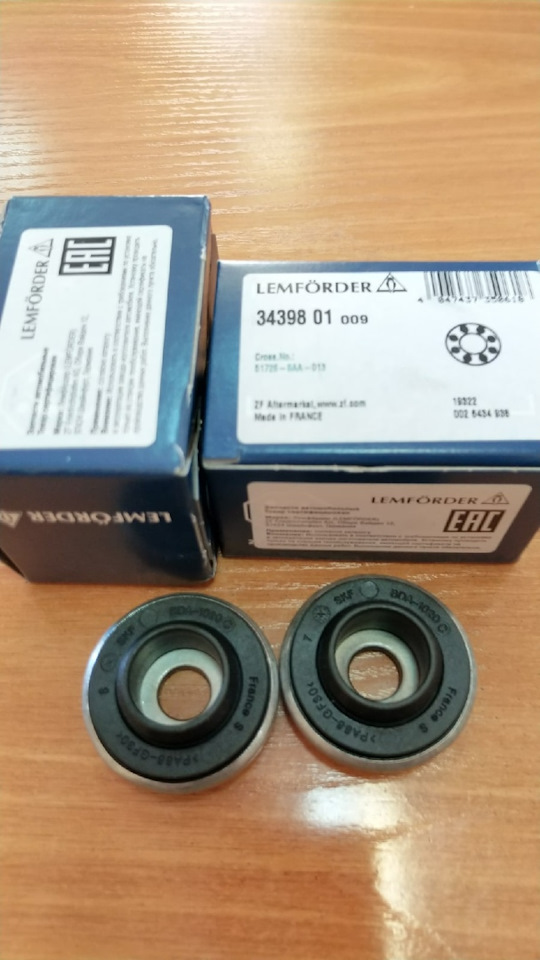

Купил наконечники, все что написано у Вас, все сошлось. Кроме знаков соответствия, напечатанна просто аббревиатура ЕАС.
ЕАС — знак соответствия тех регламенту таможенного союза, все ок.
a-a.d-cd.net/817e29as-960.jpg турция наверное поэтому и 02, на клейме L в треугольнике, остальные знаки на коробке вроде присутсвовали
Вот слышал, что лемфордеры это еще и упкаовщики CTR
Получается официально лим делают в Турции?
В Турции и Тайване, 01 найти сложно, хотя в продаже присутсвуют

бывают и на опеля подобные детали, ощущение что в гаражах сделаны, но ходят по 50-60 тыщ
Был пример — опоры Boge. На новых надпись производителя с артикулом и артикул GM, клеймо GM сбито. Снял старые — один в один, только сбита надпись Bogе, т.е. логически клепает один пресс, а в зависимости от конвейера или розницы вторую затирают
