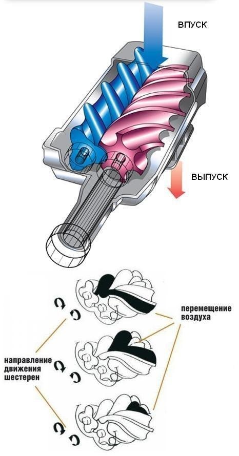

В 1936 году Альф Лисхольм, на основе нагнетателя Roots, изобрел новый тип объемного нагнетателя — винтовой. Сейчас его принято называть объемный нагнетатель Линсхольма. Все те же 2 ротора, вращающиеся во встречном направлении друг к другу. Но форма роторов напоминает винты, отсюда и название
"Захватывая" порцию воздуха, между роторами создается некая "камера", которая "протаскивает" сквозь тело компрессора воздушный заряд, при этом сжимая ее. А так как таких "камер" несколько, то воздушный поток на выходе из компрессора получается достаточно равномерным.
Нет внешнего сжатия, как у компрессоров типа Roots, соответственно нет дополнительных потерь на турбулентность. Это обеспечивает эффективность наддува сравнительную с турбокомпрессорами, практически во всем диапазоне оборотов двигателя.

Но есть и обратная сторона "медали" — это очень маленькие зазоры между лопастями и корпусом. При этом, очень сложная форма лопастей и необходимость четкой синхронизации движения, делает производство компрессоров типа Линсхольм чрезвычайно дорогим.
