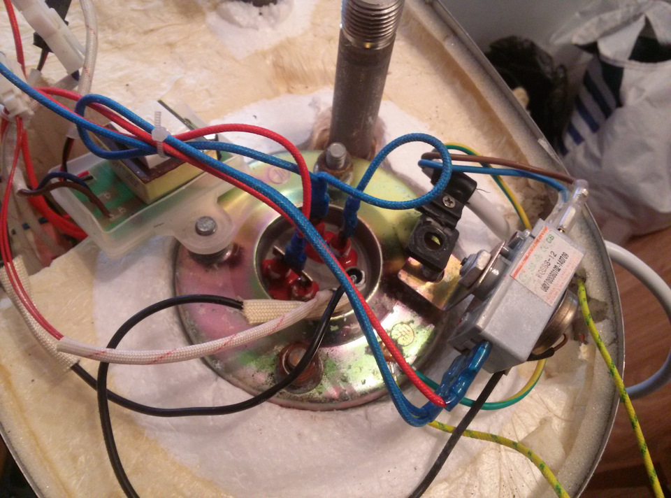

На будущее воткнул еще один шаровый кран для того, чтоб при его открытии воздух сразу заходил в ВН и через сливной кран вытекала вся вода, дабы не устраивать потоп при замене расходников и чистке, кстати каждые 6 месяцев-так в мануале написано надо разбирать ВН и чистить от накипи ТЭН, а также менять магниевый анод- мануал говорит что это расходник. Но этого конечно делать не буду. Когда крякнет тогда и полезу, у знакомого на 3 года хватило ТЭНа, потом просто новый за 900р. воткнул и все.

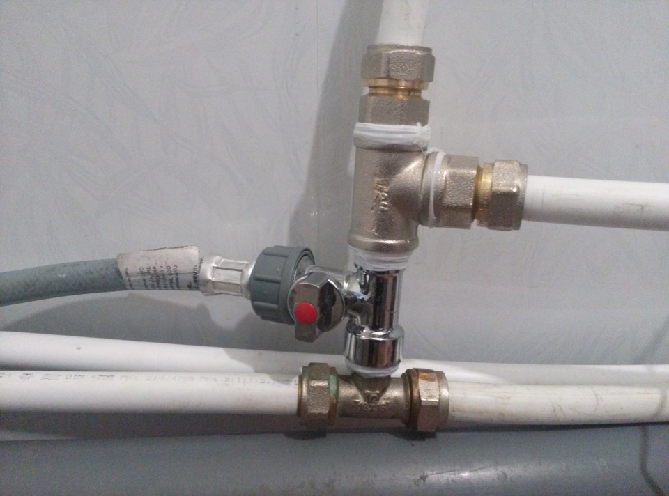

Прикупил за 720р.:
Также перед ним поставил фильтр грубой очистки 260р., был подешевле, но стремный (все соединял по стрелкам движения воды)
Благодаря этому из предохранительного клапана перестало капать и в доме из кранов также перестало херачить, как из котельной. Напор стал ровный и спокойный-не то что раньше)))

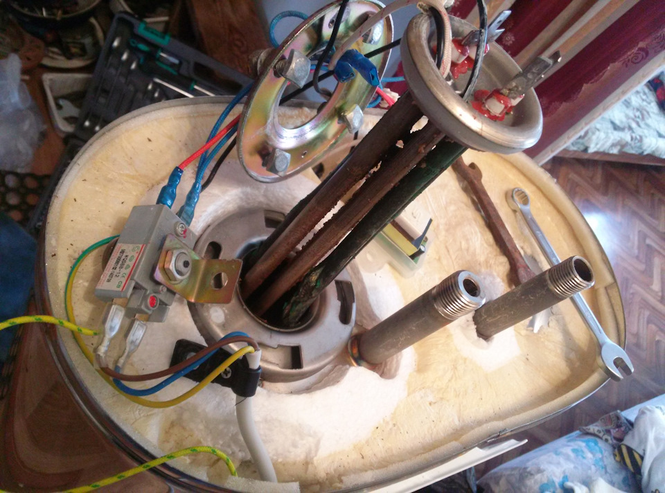

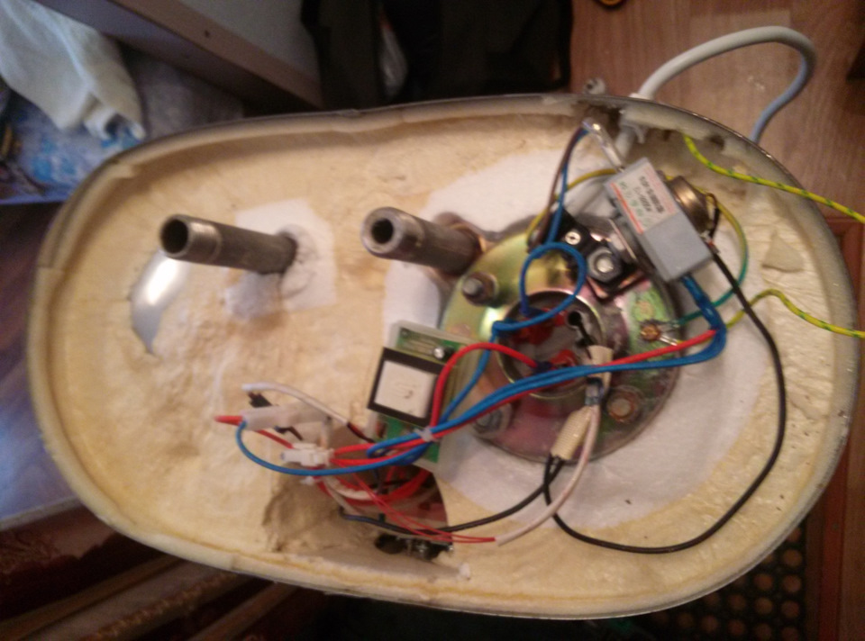

Через 1,5 года заменил тэн. Т.к. штатный лопнул:

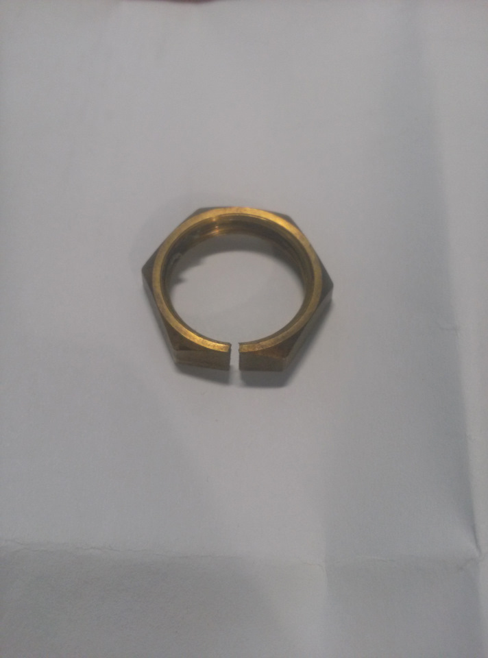

Привез в сервис, через неделю звонок мол с верхней части бака ничего не течет-все норм, 2 раза проверяли, но не врубали. Типа и так под давлением. Забрал. Вспомнил, что при демонтаже водонагревателя, было лопнуто кольцо полдюймовое, походу треск был от него, возможно сикало на стену и матери показалось что течь с верхней части бака. Через месяц повезцу ставить, там и проверю. Надо было сразу проверять-времени просто было ноль)))

Повторно поставил-все норм. Дело было в лопнувшей гайке.
