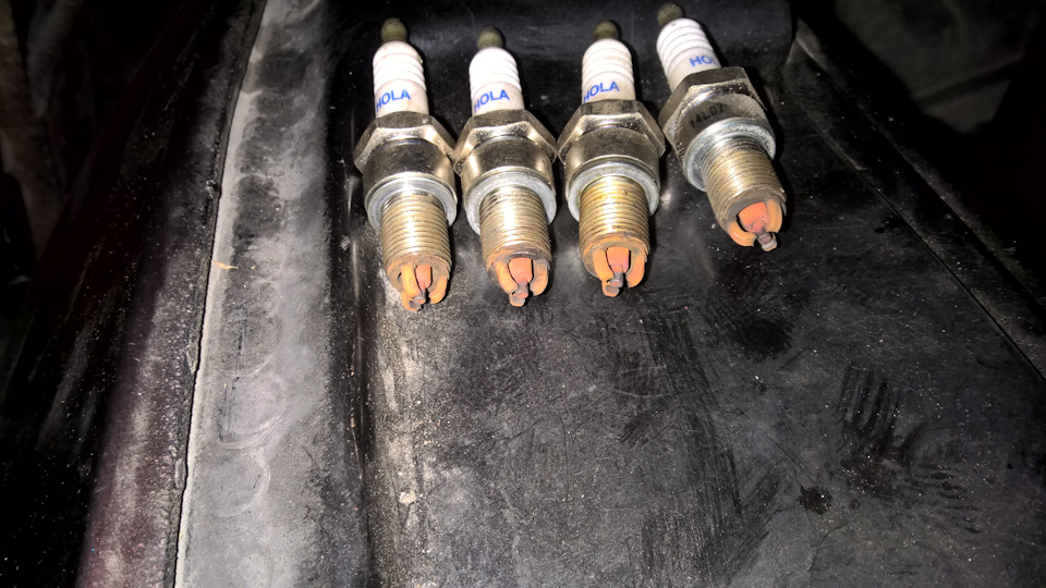

Пробег более 100к. Стали звенеть клапана, было решено поменять гидроопоры и то не все, а только "уставшие" ибо бюджет ограничен. После снятия клапанной крышки картрина маслом — "черный нагар лукойловского".

Газу даешь, белый дым, так же и при заводке, колпачки поменял, посмотрю что да как скоро. Уровень. Какое масло хорошее?) в кпп и в двиг. Кстати компрессия во всех 14 очков. Какая норма для 87сил?
При износе маслосьемных колец компрессия увеличивается или даже выше нормы при учете того что поршневая группа и компрессионные кольца ещё в приличном рабочем состоянии. Масло попадает в цилиндры и горит. Газы прорываются в картер и там образуют отложения. Везде. Меняется комплект колец и дальше в бой. Бывает просто дымит но мотор внутри чистый, правда со временем в камере сгорания и на клапанах будут сталактиты из нагара.

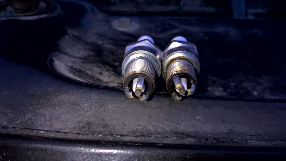

Нашел причину. Новые свечи были черные уже через тыщу. Юбка свечи. Поменял колпачки, все стало норм, кирпичные. Как хорошо же, что кольца не нужно менять!)
Вот такие были, думал смесь обогащенная или колпачки. Оказалось второе. Резьба их была слегка в масле, это означает, что тянет масло через колпачки.
ну вот отлично, можно сказать легкий ремонт. компрессия отличная, но вообще надо смотреть какая должна быть по мануалу к модели двигателя. масло я всегда лью дешевое и все работает и очень долго, я еще ни одного четырехтактного мотора не положил за 9 лет. а за рулем практически каждый день с пробегом от 100км в день. в ино лил лукоил генезис 5W30, в русский автопром обычный дешевый лукоил 10w40. ничего плохого за лукоил не могу сказать, все рабочее так и работает без каких либо изменений. ино постоянно тапок в пол, ваз возит зад, газель таскает 2 тонны, все работает. естественно ни что не вечно, но продлить ресурс теми или иными методами есть возможность. покупаю масла лукоил только на заправке лукойл.
