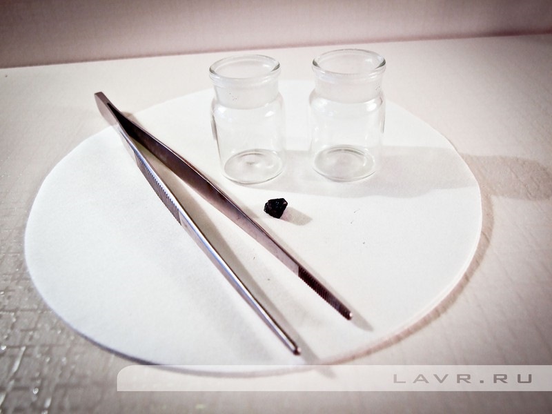

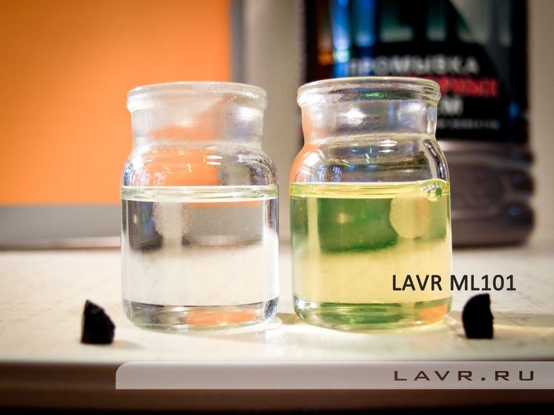

Для проведения теста нам понадобятся стеклянные бюксы, кусочки битума, фильтровальная бумага и пинцет.

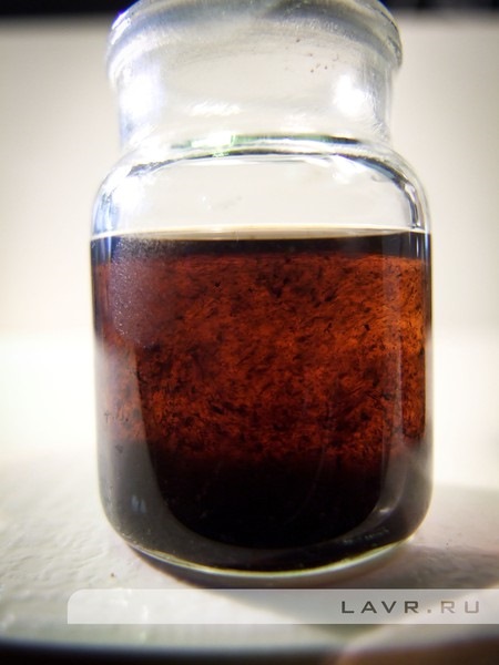

Переливаем в бюксы образцы препаратов и осторожно помещаем в них кусочки битума.
Практически сразу начинается взаимодействие составов с загрязнением.

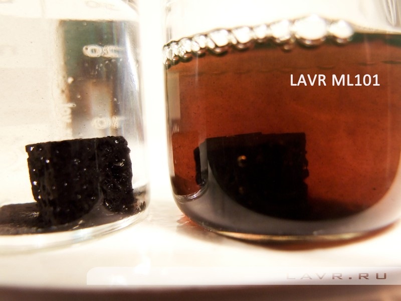

Спустя полминуты становится заметно, что битум в обеих колбах расщепляется с разной скоростью. Если в нашем составе он действительно поплыл, то в импортном процесс растворения происходит гораздо медленнее.

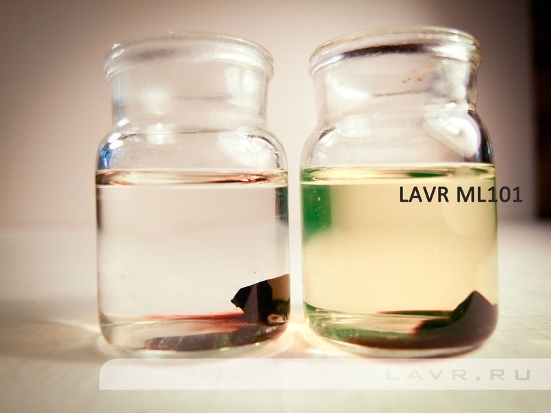

Спустя 10 минут становится очевидным, что наш состав работает быстрее. В колбе с составом зарубежного производителя образовалась взвесь мелких частиц — препарат способен растворить лишь слабые загрязнения, межслойное низкомокулярное связующее. Окисленные и высокомолекулярные отложения ему явно не по зубам.
Частицы же отслоившихся загрязнений могут забить двигатель. Впрочем, не будем торопиться и подождем, когда время, необходимое для очистки, закончится. Вернемся к образцам еще через 20 минут.

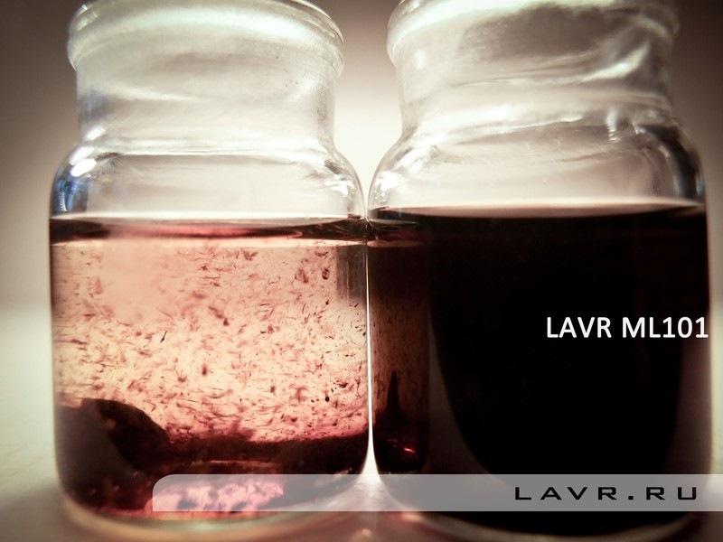

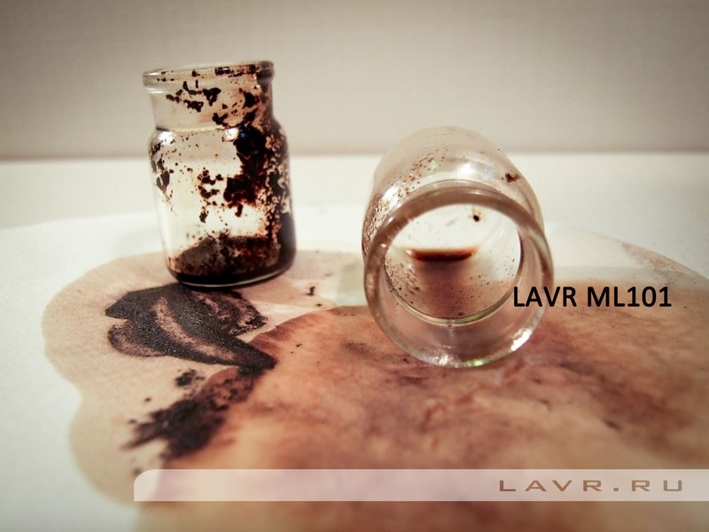

Прошло 30 минут с начала эксперимента. Значительную часть загрязнений препарат-конкурент разрушил. В колбе образовалась взвесь мелких твердых частиц. Новая порция препарата не влияет ни на количество, ни на размер отложений. Сливаем верхний слой жидкости, остатки препарата и загрязнений переносим на фильтровальную бумагу.
Как видно, зарубежный препарат оказался не на высоте. Он эффективен лишь на начальных стадиях очистки. LAVR ML101 практически полностью растворил кусочек битума и доказал свою эффективность.

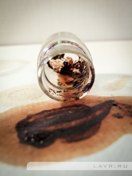

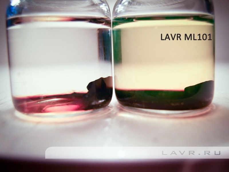

Напоследок поместим в бюксы кусочки обугленного асфальтена. В этом материале отсутствует межслойное связующее, поэтому он больше похож на камень, чем на нефтепродукт. Результат предсказуем: наш препарат работает, а зарубежное средство — нет.
