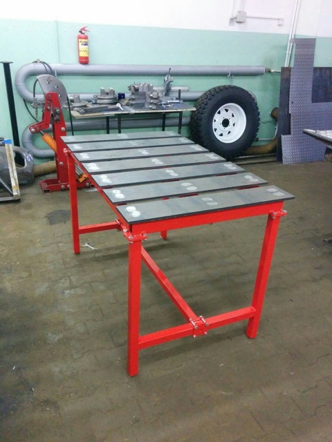

Теперь, к делу. У меня родилась вот такая конструкция.
Размер рабочей поверхности 1200х800мм. Общий вес порядка 120кг. Толщина элементов столешницы 12мм. Расстояние между элементами столешницы позволяет пользоваться для прижима деталей даже обычными дешевыми струбцинами со строительного рынка.
Конструкция полностью разборная. Ее легко перевезти с места на место даже в багажнике микролитражки. Его просто хранить в разобранном состоянии, пока в нем нет потребности.
Ножки стола позволяют установить туда либо регулируемые по высоте опоры для выравнивания по горизонту, либо колеса для свободного перемещения стола по мастерской.
Поверхность стола ровная. Не идеальная, как у промышленных решений, но значительно ровнее, чем можно сделать самостоятельно "на коленках".

Толщина труб из которых сварена рама?

Здравствуйте, из чего столешница сделана? Это метал или фанера
Конечно металл

Размер фиксированный?
Можно сделать и больше. Цена, естественно, изменится.
мне как раз наоборот, меньше надо
Можно и меньше.
Какой размер вам нужен?

Не факт, что ваш будет ровным и ровный ли изначально.Какая марка стали на пластинах?
Факт — за то деньги и берем.
Сталь используется 09Г2С, отклонение не более 1.2мм.

По мне так лучше сплошная плита, а так ползать под столом каждый вечер ключи собирать
Со сплошной плитой есть свои нюансы.
Во-первых, геометрия. Большинство продаваемых плит, мягко говоря, кривоваты, и сделать ровную поверхность без дополнительной мехобработки затруднительно. Мехобработка же автоматически увеличивает стоимость готового стола. А выравнивать 12мм плиту, притягивая ее болтами к раме из профиля — дело неблагодарное.
Во-вторых, отверстия под сварочные зажимы. Каждое отверстие увеличивает стоимость реза (длина окружности + стоимость врезки). "Сетка" из отверстий с шагом 100мм — это примерно 600 дополнительных врезок. Плазмой их делать нельзя — отверстия будут конусными. Сверлить или резать гидроабразивом — еще дороже, чем использовать лазер.
А чтобы ключи с пола не собирать, можно складывать их в кювету, типа хирургической, или просто на поднос. Мы так делаем :)

Посмотрите на зарубежные аналоги. Ничего придумывать не надо! Отверстия в ламелях стола с шагом для быстросъемных струбцин. Цена вкусная! Сам такой хочу!
Конструкция, которую я представил, весьма распространена (если говорить про ламели с фиксированным шагом), и здесь нет "изобретения велосипеда".
От отверстий я отказался по нескольким причинам
1. Они удорожают конструкцию. Если отверстия не резать лазером, а сверлить или фрезеровать, чтобы внутренняя их поверхность была гладкой (важно для быстросъемных струбцин), то удорожание будет значительным.
2. С данным столом можно использовать самые простые и дешевые струбцины. Специализированные струбцины стоят хороших денег. Даже если купить пару десятков простых — это уже заметная нагрузка для кошелька, а если столько же специализированных, сумма увеличится раз в пять, а то и в десять.
В то же время, никто не мешает сделать специальные струбцины, которые бы крепились на столе, размещаясь между ламелями.

Сделать его более универсальным (доп.опция), например быстросъемная стойка для ушм
или ряд отверстий, для окрашиваемых мелких деталей и т.д.
Например просто сварочный стол я не имею возможности иметь только из-за площади.
Принимается, спасибо!

Очень годная конструкция. Как рациональное предложение: Изменить конструкцию нижней продольной распорки таким образом, чтобы под данный стол можно было закатить сварочник в телеге, сбоку предусмотреть крепление для баллона (опционально). Многие малые мастерские испытывают дефицит места при постоянной потребности сварочного стола (в столе который хранится в разобранном состоянии и используется эпизодически, нижнюю распорку можно оставить как есть). Все вышесказанное является предложением а не критикой готового пилота.
А если просто как опцию добавить съемную полку для сварочника и плазмы?
Логика следующая:
Если в мастерской места очень мало, то длины шланга хватит в большинстве случаев, чтобы дотянуться до места сварки из под стола. Если стол поставить на колеса, то мы получаем передвижной сварочный пост (сам стол становится телегой). Если места настолько много, что аппарат надо часто катать из угла в угол, то уже не критично, убирается он под стол или нет.
Ну смотри, в пример, у меня есть мой бокс, машину я варю на улице, мелочи я варю на верстаке, соответственно сварочник я катаю. Убирать его прям на колесах под верстак удобно. Если поставить его в стационар под стол, то я не дотянусь до машины.Катать же весь стол из бокса к тачке я не буду, т.к. авто я на него не положу и он мне там не нужен. И хранить я стол в разобранном виде его не буду, т.к. любое оборудование должно быть готово к использованию с временем пуска в 10 минут (нормативы мои собственные, мне так удобно)
Принимается.
Я подумаю, как это решить. Перемычка под ножками тоже ведь не так просто образовалась — это самый простой способ обеспечить жесткость, не удорожая конструкцию. А если отдельно от телеги, то нужны шланги длинные, позволяющие аппарат выкатить из бокса.
Тут еще вот какой момент. Если у тебя баллон стоит на телеге, то ты такой агрегат точно не закатишь под стол полностью.
Ну смотри, баллон я в данный момент катаю руками, без телеги(все руки не дойддут купить 9 метров шланга) — проблема будет решена, баллон останется на кронштейне у входа в бокс, стационар, одинаково тянуть трассу как на улицу, так и к верстаку. Касательно тележки, использую подкатную для ремонта авто, ее высота минимальна, сантиметров 10 максимум, плюс высота самого сварочника 47 сантиметров согласно мануалу, итого 57см. НО, форм фактор полуавтоматов очень сильно отличается, и высота может быть разной (риск потерять универсальность). можно попробовать рассмотреть П или Г- образную нижнюю перемычку.
На самом деле нижняя перемычка — она свободно двигается. Ее можно смещать на любое расстояние к любому краю, как удобно. Просто самая жесткая конструкция — это когда перемычка по центру.
Это первое на что я обратил внимание, но сдвигая ее назад, поедут передние ноги… По итогу, посыл я дал, что из этого выльется смотри)
Они не так уж и сильно поедут. Гораздо меньше, чем если бы перемычки не было совсем.
Меня тут просили по бокам добавить планки, на которую будут вешаться болгарки и другие инструменты. Они будут почти под самой столешницей. Если добавить вторую поперечину, которая будет крепиться за эти планки, то жесткость еще вырастет.
Во. Вот это хорошее решение.

Может просто поднять эту поперечину — и дело с концом?
Цена норм, предложение одно — на обе боковушки добавить по перемычке — на одну повиснут струбцыны, на другую болгарки. И пару крючков для болгорочных дисков и ключа. И будет огонь!
Вот это дело. Предусмотрю такую возможность. Спасибо!

Из доп. приспособлений, уместно ставить лампу на той же струбцине. Ибо в маленьких мастерских/гаражах часто проблемы с качественным освещением и качественными(соответственно дорогими) сварочными масками, а варить во тьме сложно и не результативно.
З.Ы. сам шкальник и подобное оборудование не нужно, хотя очень хочется через лет 3-4 делать свою мастерскую.
Вот про лампу идея хорошая — спасибо!

Какой допуск по отклонению столешницы?
Отклонение в пределах 1-1.2мм.
Для решения большинства задач этого достаточно, если мы говорим о гаражной мастерской или чем-то подобном.
Хороший показатель
