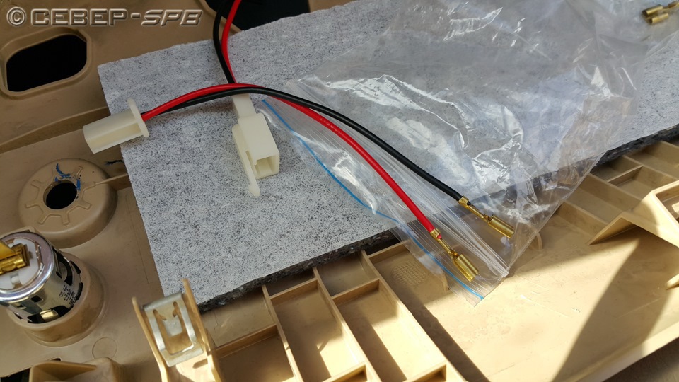

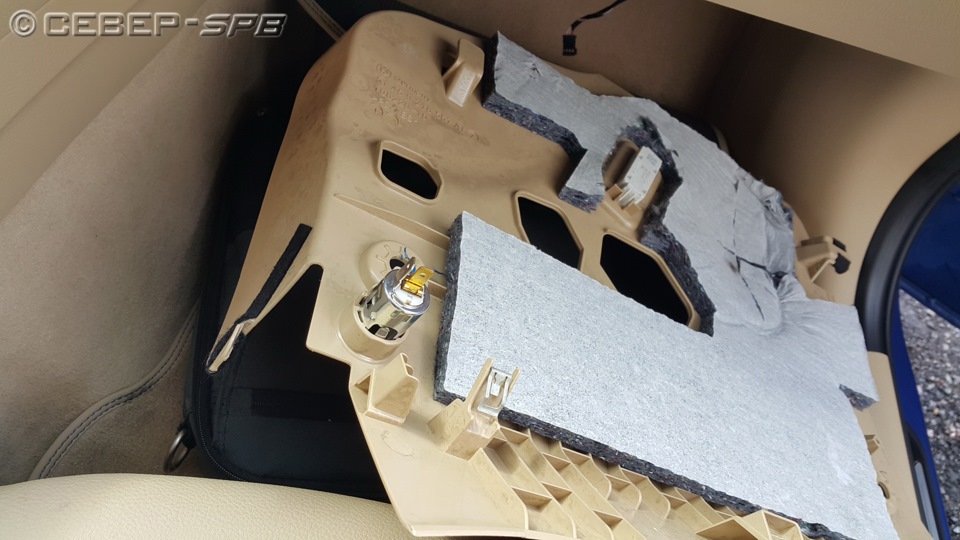

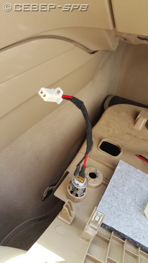

На BMW f20 f30 есть возможность доустановить бортовую розетку 12v в поддон в ногах пассажира.
Делается примерно так:

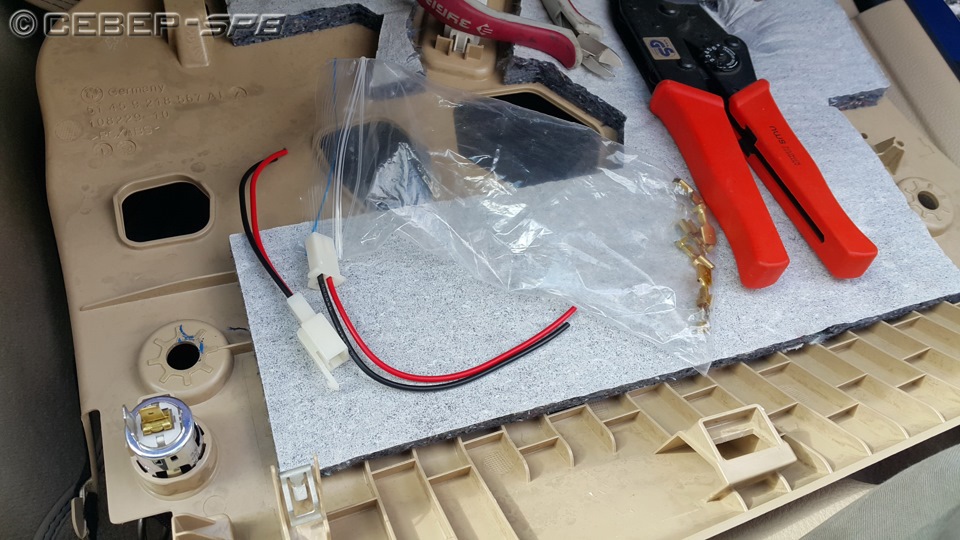

Нужна вставка розетки:
Ставится она в поддон, тот что надо ногами пассажира:

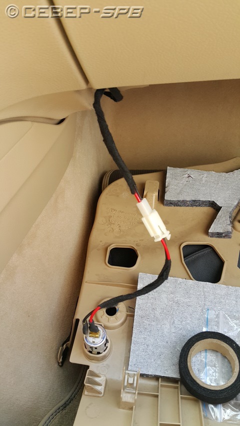

Т.к. поддон снимается для доступа к воздушному фильтру салона, делаем разъем, однозначный, понятный механику.

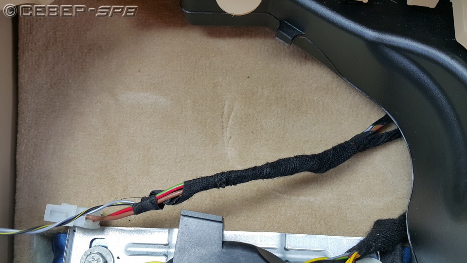

Дальше подключил все к штатному гнезду прикуривателя:
Соединяем разъем. Теперь при плановом ТО поддон спокойно снимут и поставят на место.

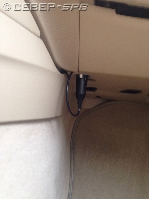

Вот так это снаружи выглядит:

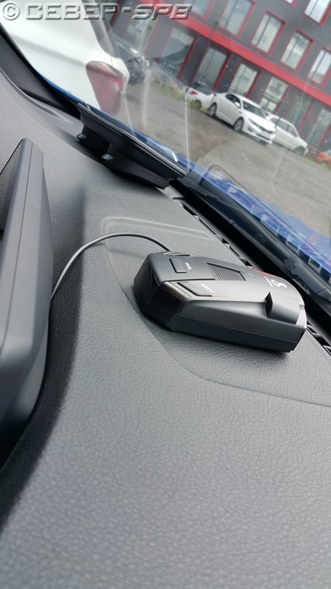

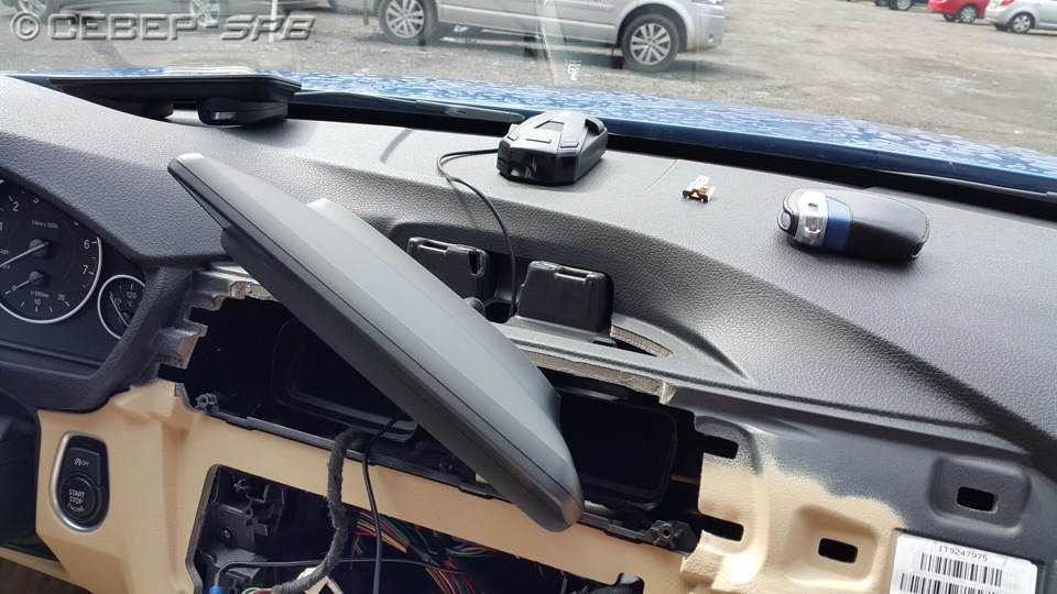

А делалось это все, для того чтобы засунуть в нее фишку питания радар детектора.
Провод от которого можно вывести красиво из-за монитора вот так:
Номер розетки 61 34 6 973 037
Аккуратненько получилось, да?

Вместо того, чтобы колхозить разъём, надо ставить нормальную колодку сразу на гнездо прикуривателя
Надо конечно. Это 6 лет назад делалось.

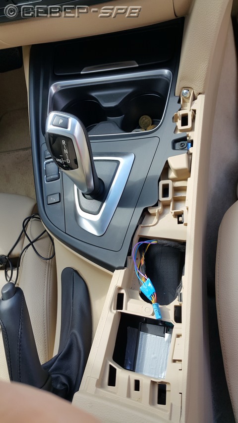

Дурацкий вопрос — а к проводам прикуривателя на консоли просто врезку делали, или как-то хитрее?
Да. В параллель.

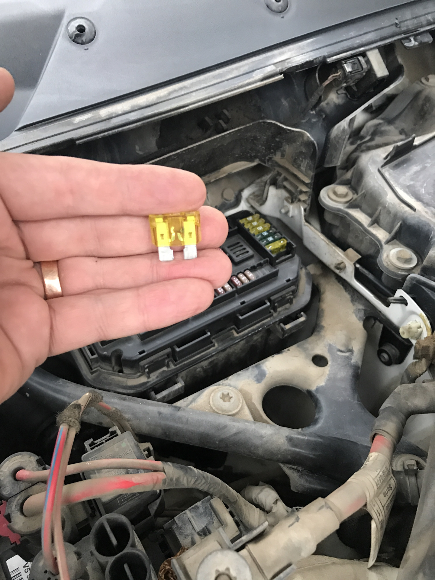

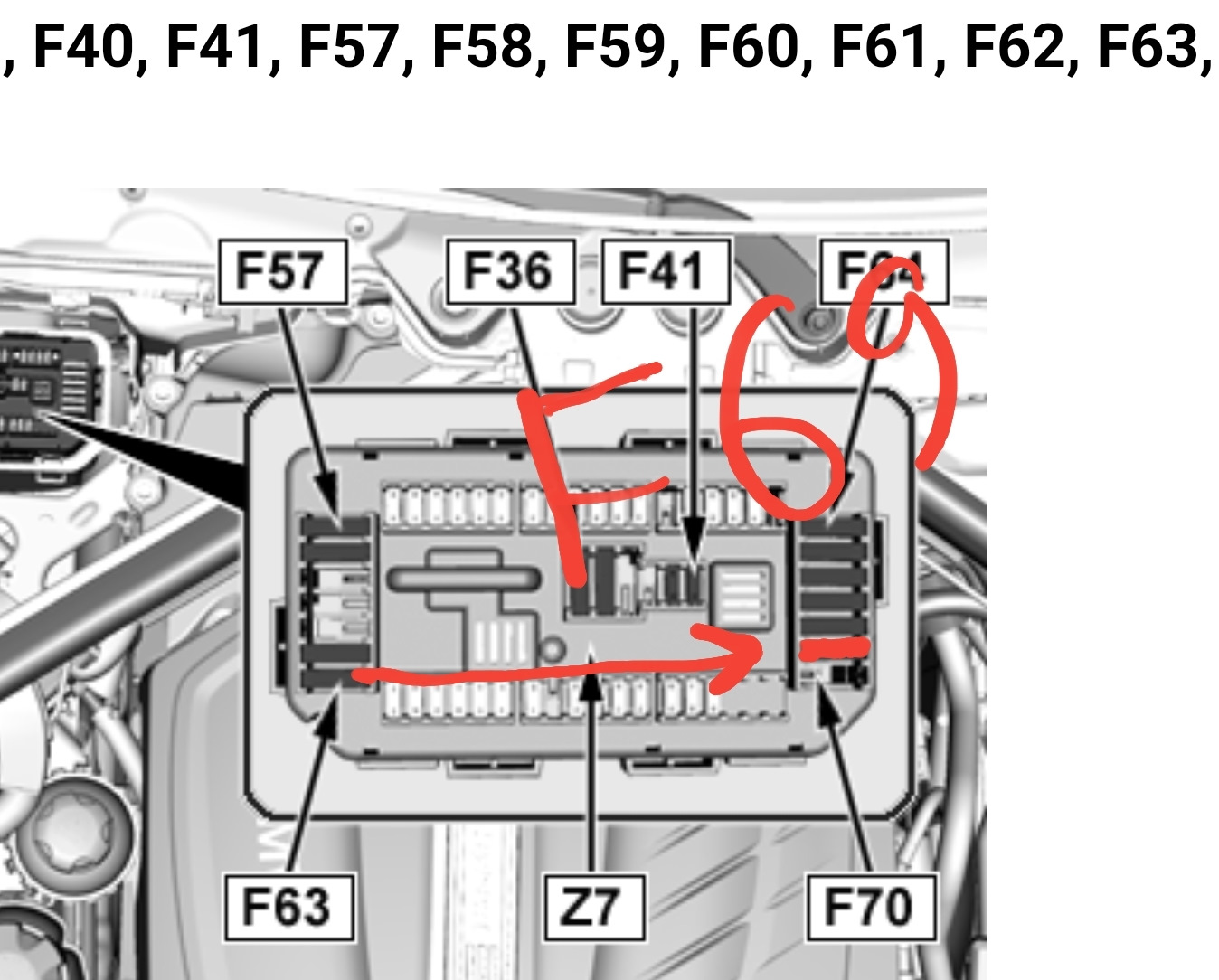

Леш, подскажи, розетка под прикуриватель под бардачком стоит, провода подходят туда, но питания там нет, может какой нить предохранитель нужно в вставить?
привет, так сгорел пред наверняка же
Смотрел и под капотом и и багажнике все целые
Вот и причина, спасибо )

Снимал панельку с джойстиком, но так и не понял где эти провода от прикуривателя

А чем скручивал к родной прводке и какая мощь у розетки?

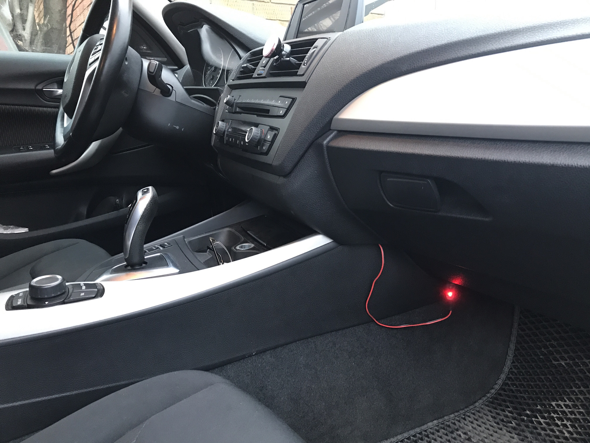

Захотел я такую же штуку в M4, сегодня утром дай думаю посмотрю, есть ли там место для установки и с удивлением обнаружил, что в моем авто это гнездо уже установлено с завода))
а вот кнопки открывания багажника нет( как они собирают комплектации и чем руководствуются при их наборе, остается загадкой для меня)
Вероятно у тебя опция дополнительных креплений в салоне или как-то так она называется. Кнопку доустановить несложно.
Я уже определился со списком хотелок, кнопку, подсветку airbag в стойках, и камеру заднего вида)
А я без разъёма обошёлся, оригинальной фишкой на эту вставку :)
У меня тоже уже есть фишки с пинами. Тогда не было.

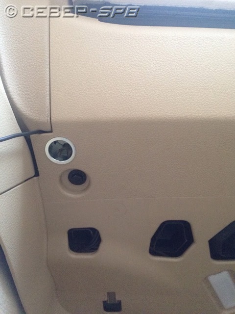

Интересно, что посадочное место есть, но как-то оно тупо снаружи выглядит, недоработано как-то.
Под что посадочное место?
Под розетку
Ааа. Но всасывается она туда очень хорошо ))
Вижу, но снаружи даже углубления никакого не сделали. Просто заподлицо металл сразу начинается.
Однако увидеть это непросто )
А где раздобыть эти фишечки с пинами и провода? просто в любом автомагазине? а какие нужны?
Да. Стандартная автомобильная электрика.
Подскажи пожалуйста номера пинов и разъёмов, если сохранились.
Обычные пины с авторынка )
Понял) Спасибо

Розетка села очень хорошо, влитая.

А у меня разветвитель от предыдущего авто остался — вставил его в основной разъем и закрепил два гнезда в поддоне, а уже оттуда скрыто под регистратор и снаружи для радар-детектора…вот идею с проводкой радар-детектора надо реализовать))) чтоб вообще проводов не висело.
Полезная инфа.
Я тоже обычно убираю фишки зарядников внутрь машины. Но здесь так захотел клиент )
да! ;-)
вторую розетку подключил к основному прикуривтелю? А предохранитель и проводка выдержат нагрузку в случае чего?
Это смотря что пихать в нее. Нагрузок вроде радар детектора или регика можно пару десятков подключить.

61 34 6 973 037
Вот номер
на фото 61 34 6 973 035. В чём разница?
В последней цифре?
Кроме цифры и стоимости разница есть?
А фиг знает, может заказать обе и сравнить?
Класс и полезно! А есть фото как розетка выглядит с лицевой стороны поддона? А то все фотки изнутри…
А нету. Вообще она заподлицо с поддоном.

считал с фото номер прикуривателя: BMW 61346973035
Наверное, надо еще заглушку — 51 16 8 222 183 или 61 34 9 316 116. В чем разница — непонятно, обе черные.
