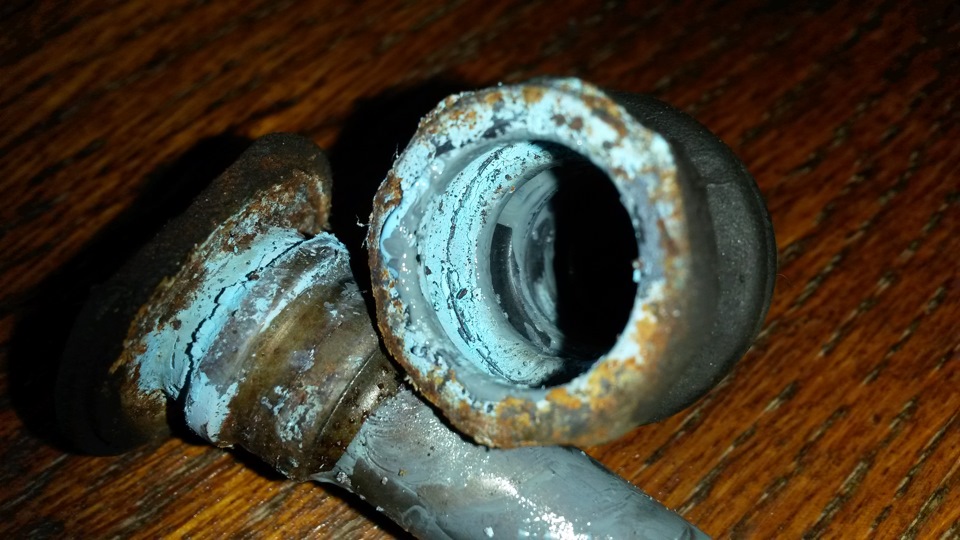

Хочу показать любителям смазать направляющие пальцы смазкой Bremsen-Anti-Quietsch-Paste
Вот такой

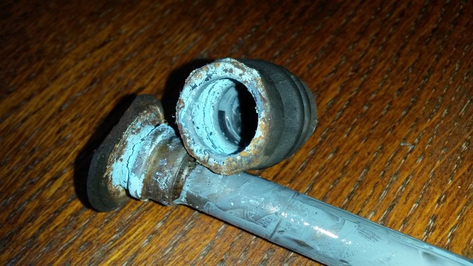

Вот что будем иметь через год

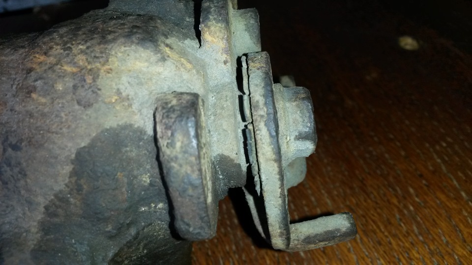

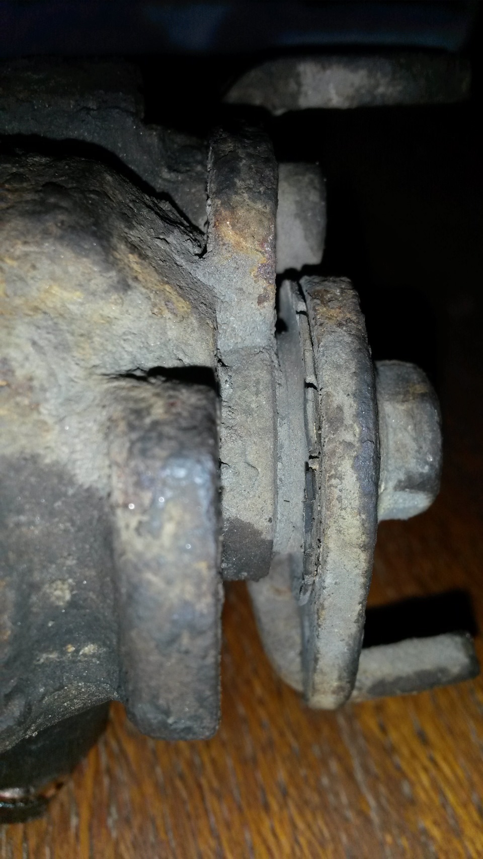

Кстати, а вот как через год выглядят суппорт собранный на тормозухе, без смазки
Резиночки, кстати, горячо любимой мною фирмы seinsa)))
Поэтому всем советую ещё раз прочитать это

Эта смазка не для пальцев
Собственно об этом и запись)

Производители лукавят, когда указывают, что "смазка для тормозных суппортов" ибо простой обыватель думает, что ей можно перемазать все подряд в них
хочу дополнить сейчас много химии на прилавках для машин так вот покупал сей час не вспомню как называлась для резины что бы мягкая была вид был как новая уплотнители дверей не прилипали и тд как вот я заодно и резинки пыльников направляющих суппортов побрызгал так они рассыпались за полгода
Я не советую даже силиконом пшикать, ибо растворитли что в нем содержатся ничего хорошего не сделают!
вот как раз растворители и превратили резину в бумагу можно сказать они стали вместо эластичных в хрупкие
:) не просто без смазки, а с тормозухой! :)
намазал по твоим советам TRW) хотя когда скобы менял они уже смазаные шли + 2 пакетика смазки для направляек) после 2тыщ разбирал все как новое, жаль колодки ATE развалились пополам накладка отпала…
На счет сборки на тормозуху… не всегда все так плохо. Раньше всю жизнь так собирали тормоза и ходили без проблем.
Лично я перебрал не давно со смазкой нормальной, до этого было на тормозуху.
За 5 лет круглогодичной эксплуатации на собранных суппортах на тормозуху ничего критичного не было, резинки все целые, внутри цилиндров все живое.
