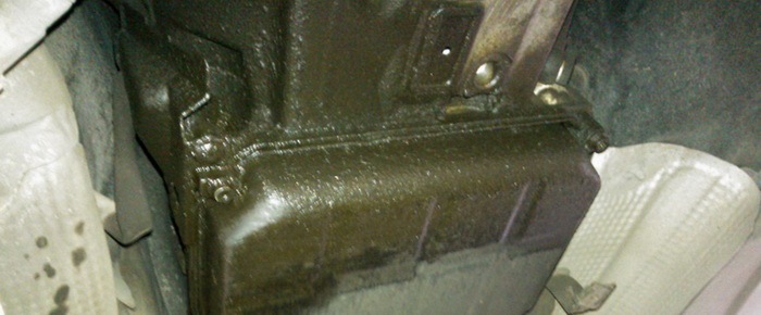

Подтекает масло
Распространённой неисправностью автоматической коробки передач является наличие подтёков масло из-под уплотнительных прокладок. Именно поэтому автовладельцу рекомендуется осуществлять регулярный осмотр состояния коробки передач на подъёмнике или гаражной яме. При наличии каких-либо масляных подтёков на самой коробке передач необходимо обратиться к опытным специалистам. В данном случае устранение подобные проблем не представляет особой сложности и заключается в замене уплотнительных прокладок и смене трансмиссионного масла.

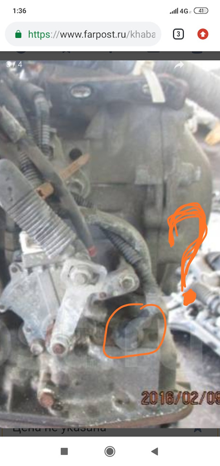

Помогите плиз с АКПП на вы (((что это за датчик и куда его чеплять

Залазил, смотрел. Поддона нет. Замена масла в моем случае думаешь поможет?
