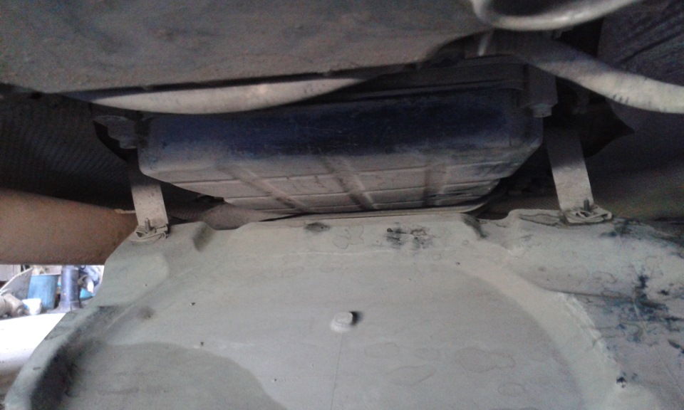

Дошли руки или пришло время сменить ЖиЖу в акпп.

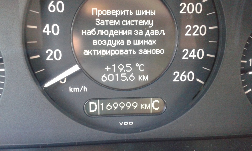

Что имеем, пробег 170000
При переключении с 1 на 2 скорость ПИНАЕТСЯ, не сильно НО не приятно.

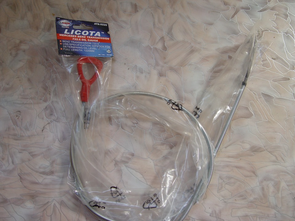

Заказал щуп

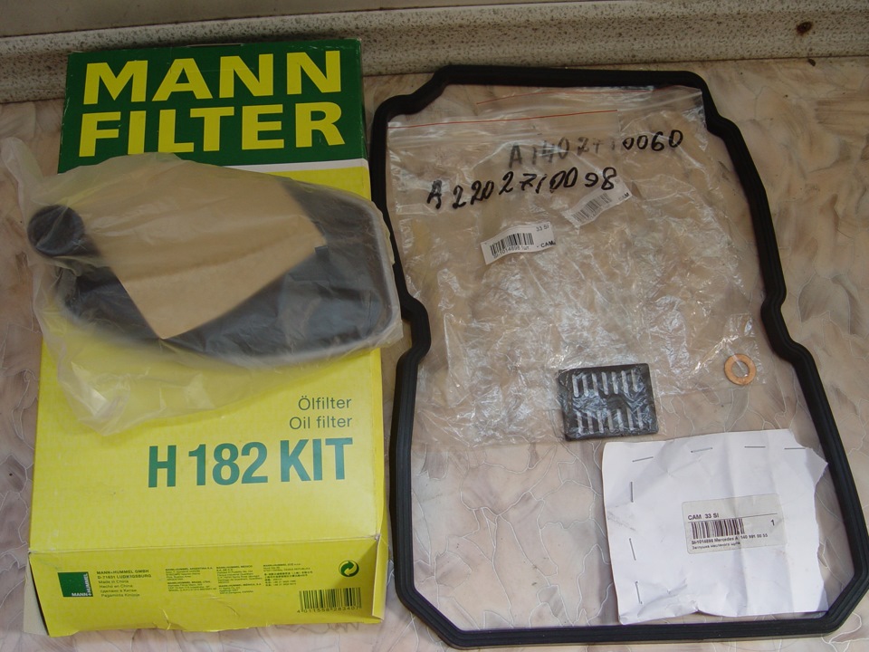

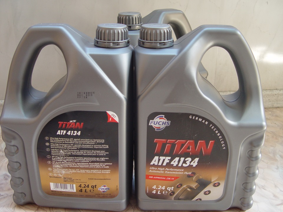

Масло
Фильтр
Mercedes A 220 271 00 98 Магнит поддона акпп 301р
Mercedes A 140 271 00 60 Кольцо уплотнительное сливной пробки 62р
Mercedes A 140 991 00 55 Заглушка масляного щупа 48р

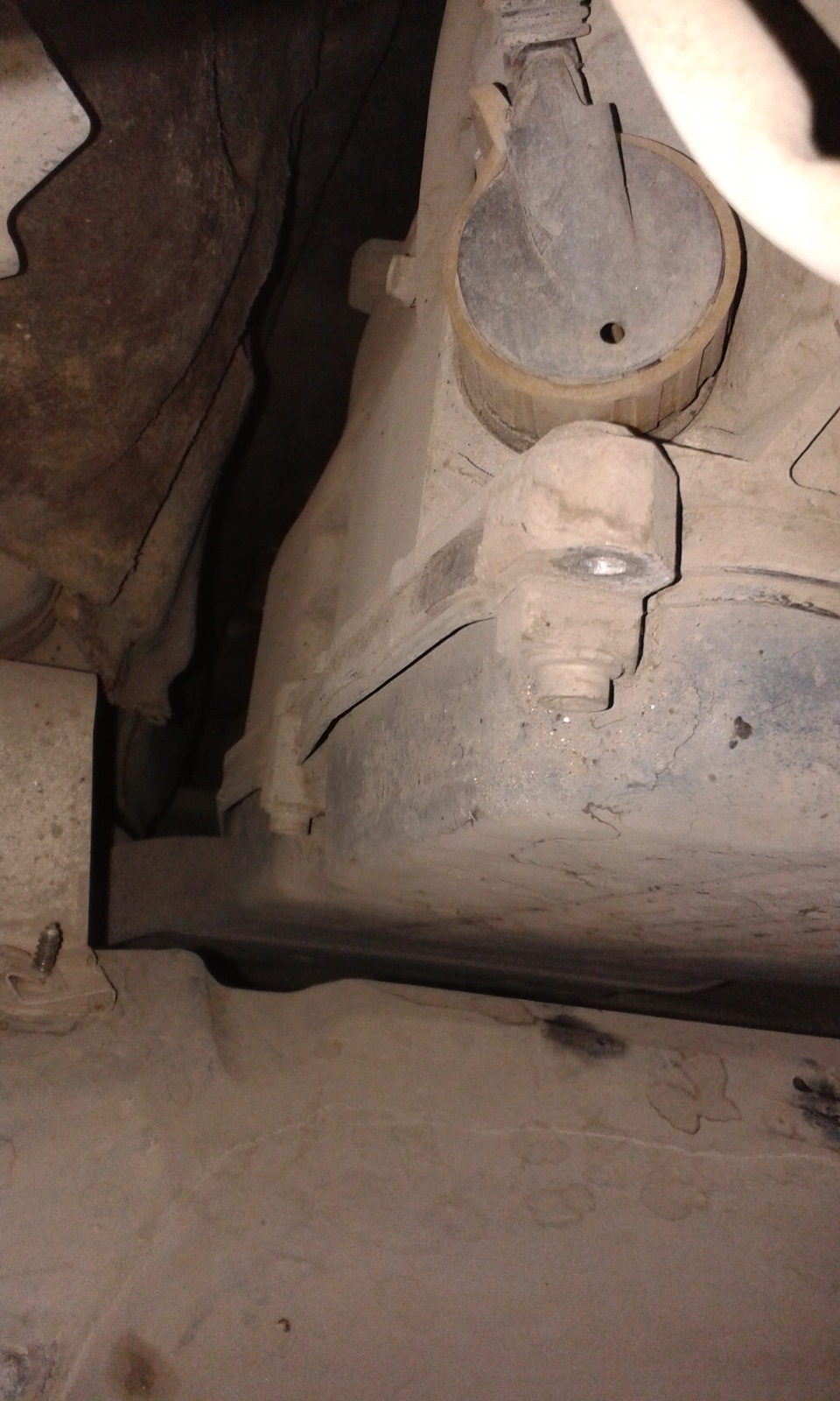

Заранее посмотрел на электро-разъём, там всё сухо как в пустыне сАхара
Разъем трогать не буду, пусть поработает пока сухой.
Замена будет с промывкой, ибо нет инфы что туда лили до меня.

Вот же, пилять… Вот нахрена писать левые номера запчастей?
Mercedes A 023 997 12 45 Кольцо уплотнительное сливной пробки 62р
а хрен там, резинка датчика пришла!
УДалите или исправьте
Сори, бывает, исправил. А вас не учили проверять то что вы заказываете.
