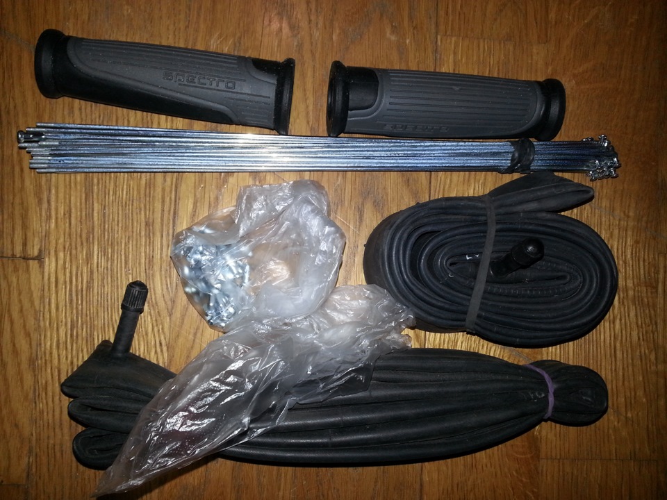

Как и предполагалось, крутить педали на одной скорости 48/19 в большинстве случаев мне тяжковато. По прямой нормально, но как только подъём — уставал быстро. Ни о каких неспешных прогулках для отдыха речи не было. Посему, в ближайшем веломагазине был приобретён следующий комплект:
— задняя втулка Shimano Nexus SG-3C41 под ножной тормоз;
— комплект для установки
— звёздочка 22Т
— передние втулки
— монтажки
— грипсы
— набор спиц кетай 295*2 мм — 40 шт.
— камеры под автонасос.
Вот это и было то самое начало! Ну а далее начинается процесс приведения в порядок того что есть и замены
