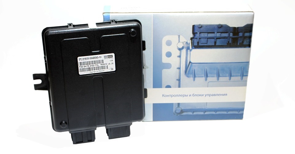

Эта тема посвящается тем, у кого от сигналки глючит центральный замок (ЦЗ), то есть через раз или с десятой попытке открывает/закрывает замки.
Проявляется эта проблема на последних приорах, гранте и калине-2 люкс, если на водительской двери стоит такой блок.
И на таких авто стоит такой "центральный блок кузовной электроники" (ЦБКЭ), который и глючит с замками.

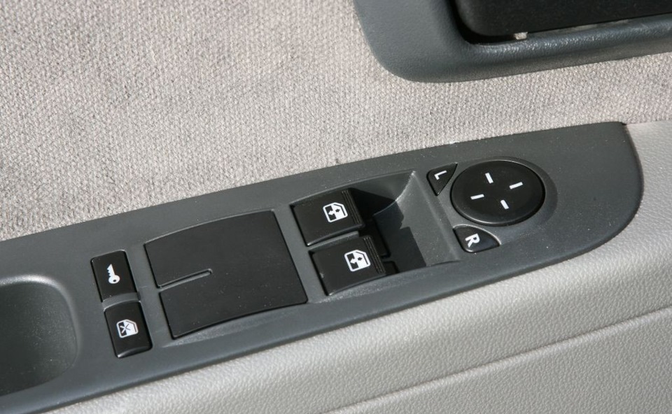

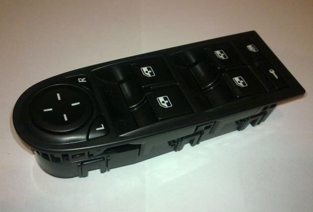

1. Разбираем дверь и снимаем блок кнопок в водительской двери и разбираем его, это не сложно, нижняя крышка на защелках фиксируется, убираем ее и вынимаем плату. Вот она:

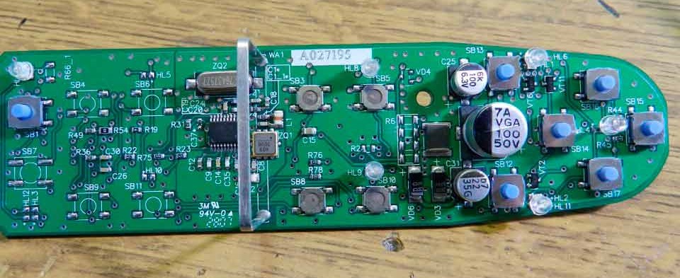

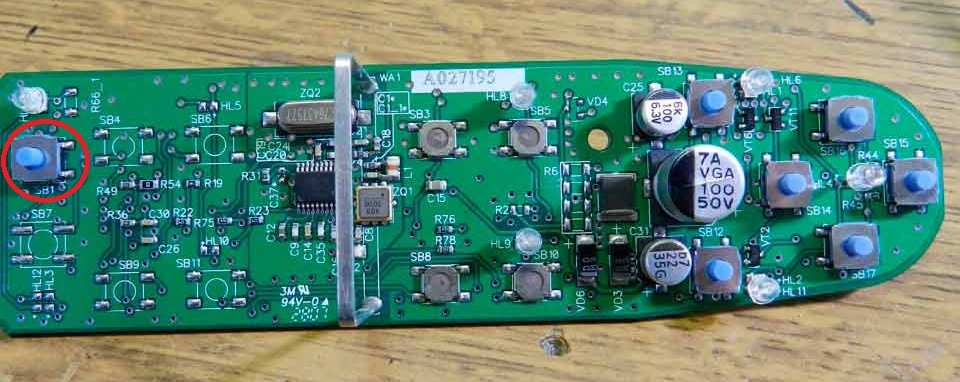

2. Нам нужна кнопка ЦЗ. Вот эта:
Берем 2 провода и припаиваем к ней.
И собираем блок назад, в корпусе делаем дырку для проводов.

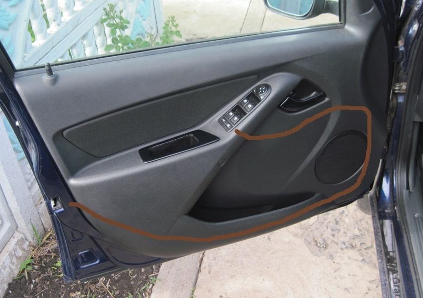

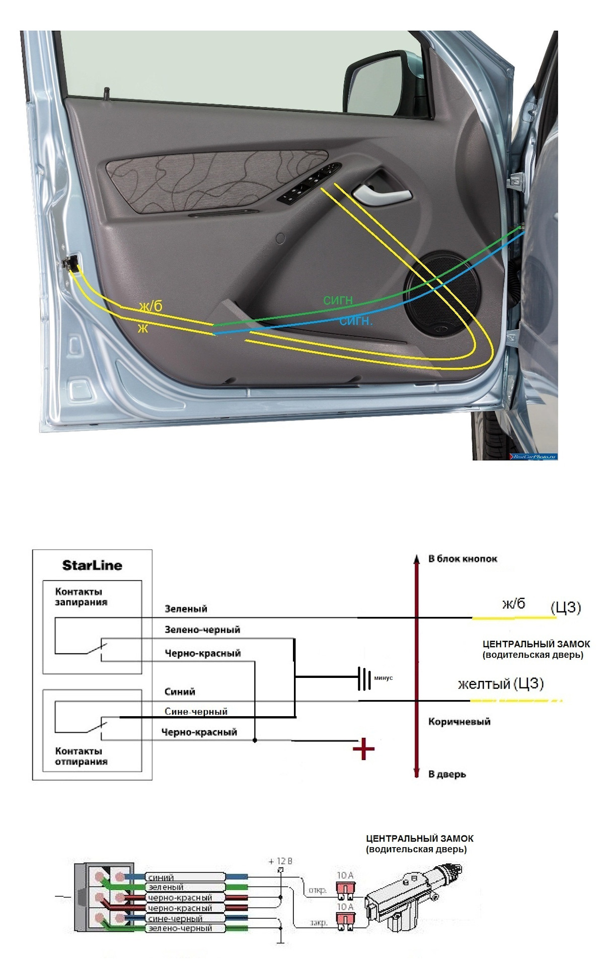

3. Далее находим в двери 2 проложенных отдельно провода, они идут от сигналки и подключаются к коричневому проводу в разрыв.
Этот коричневому провод идет от замка и до блока кнопок.
И так, находим место подключения и отсоединяем провода сигналки, а коричневый провод восстанавливаем.
А эти два провода от сигналки подключаем к тем двум проводам, выведенным из блока кнопок, и совершенно без разницы какой к какому.

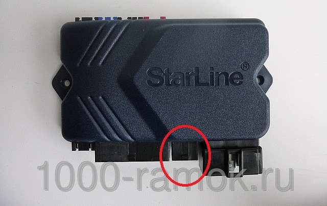

4. Далее ищем саму сигналку и достаем ее.

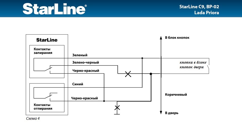

ЦЗ на всех сигналках един, только цвета проводов конечно разные, далее буду рассказывать на примере сигналок Старлайна, КГБ и Томагавка (с запуском или просто с обратной связью), так как у них провода почти одного цвета и мне удобнее с примером.

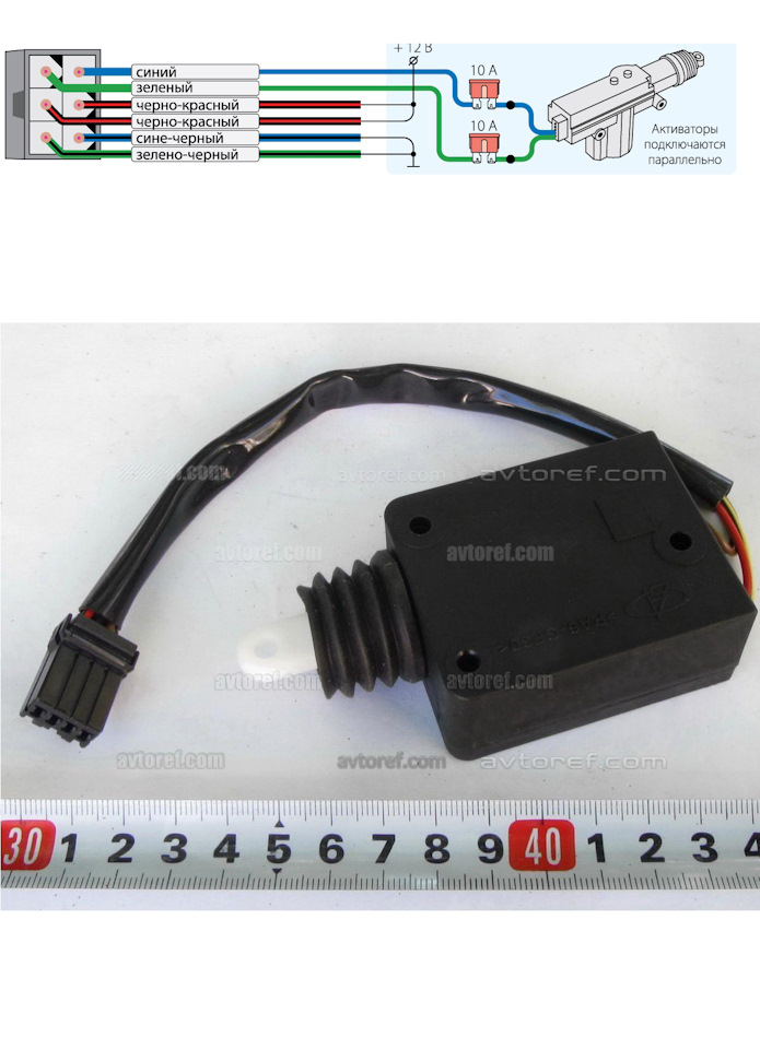

Работать будем с маленьким разъемом ЦЗ на 6 проводов, вставляется сюда:
А на других сигналках найдите 6 проводов ЦЗ, используя схему в инструкции.
Немного о контактах ЦЗ: мы имеем из этих шести проводов: 2 — нормально замкнутых контакта, 2 — нормально разомкнутых и 2 контакта общих — это выхода на ЦЗ или сам привод.
У данных сигналок:
— синий и зеленый общие выхода на ЦЗ;
— сине-черный и зелено-черный нормально замкнутые контакты;
— черно-красные или сине-красный и зелено-красный (или еще сине-белый и зелено-белый) нормально разомкнутые контакты.

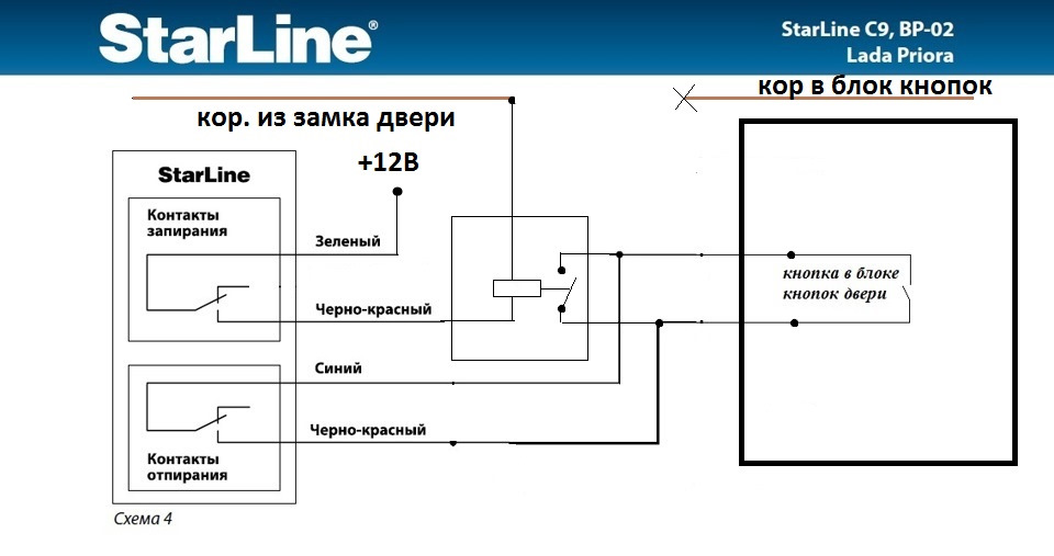

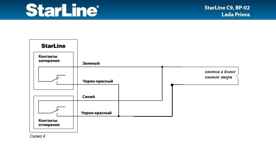

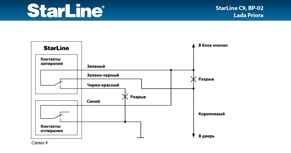

5. Вот по этой схеме у Вас раньше был подключен ЦЗ.

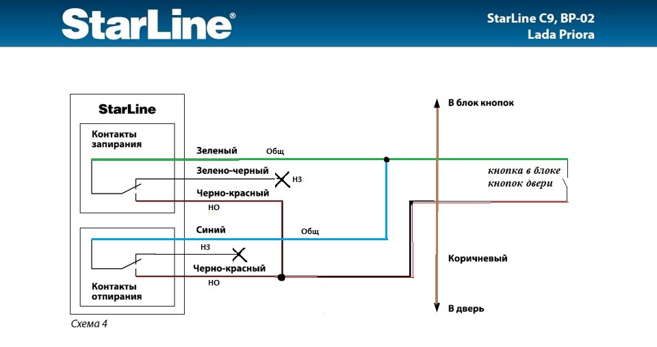

Теперь мы уже коричневый провод подцепили, провода на кнопку переделали.
По этой схеме видно, что общие выхода (синий и зеленый) соединяются в один провод и идут в дверь на кнопки, их мы так оставляем без изменений.
Далее нам нужны на сигналке нормально разомкнутые контакты (черно-красные или сине-красный и зелено-красный), один из них подключается к массе, отключаем его от массы и соединяем нормально разомкнутые контакты вместе любым способом, так как они могут быть сильно укорочены за ненадобностью. И затем эти два объединенных провода (черно-красные или сине-красный и зелено-красный) соединяем со вторым проводом идущем в дверь, в данном случае с зелено-черным (это нормально замкнутый контакт на реле запирания), только откусив его от разъема сигналки.
Вот так должно получиться.
Эта же схема, только стер лишние провода, чтоб не запутаться.
Таким образом, наша сигналка будет как бы нажимать на дверную кнопку ЦЗ.
Вот и все, одеть все разъемы и можно пробовать.

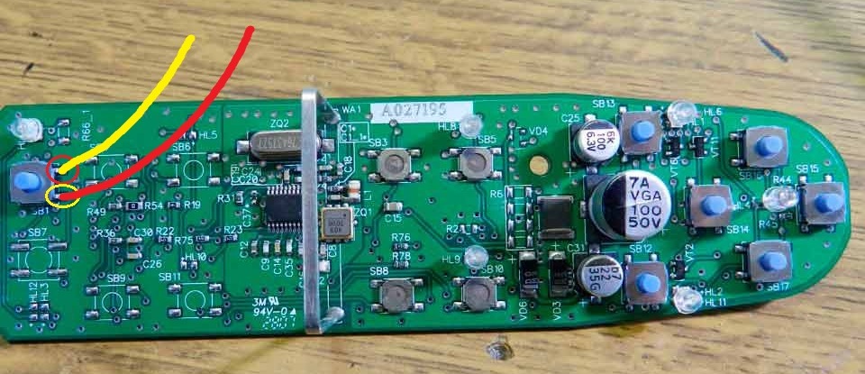

Может кому надо еще решение по подключению через подпайку к кнопке цз, чтоб кнопка закрыть только закрывала двери. Вот проверенный вариант. Закрыть только закрывает. Открыть может как открывать так и закрывать.

Приветствую, а посередине, между блоком старлайн и блоком в двери, что такое? Туда приходит чёрно-красный провод
Реле обычное

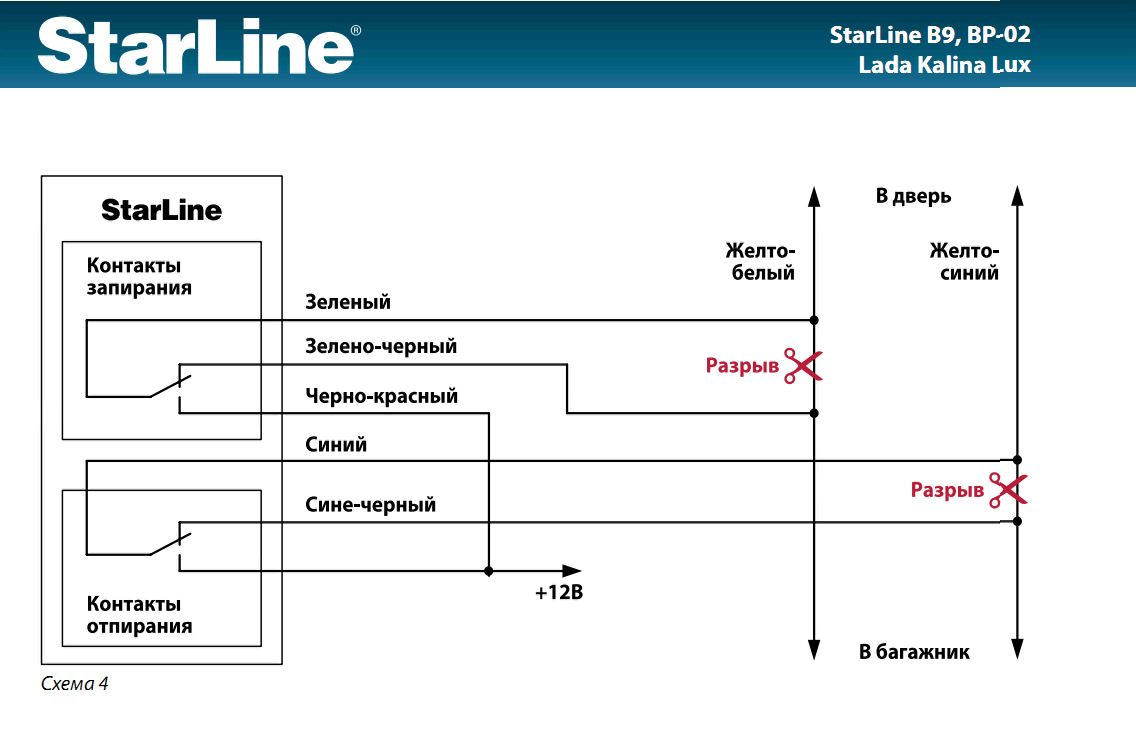

Анализируя переписку по этой теме (глюки ЦЗ Калины 2, Приоры), у меня получилось следующим образом решить эту проблему:
1) подсоединиться от сигн-ии непосредственно к Центральному Замку (вод. двери)
2) отключить в блоке электроники двух шаговое открытие дверей (через адаптер)
После снятия клемм АКБ на длительное время ошибки не вернулись.
Минус лишь в том, что при нажатии кнопки Ц.З., с салона (вод. дверь), не закрывается вод. дверь. Все остальное прекрасно работает
все по следующей схеме на рисунке: ниже.

В схеме опечатка, на нижнем рисунке синий и зеленый это переключающиеся контакты, там написано. А на первых двух схемах переключающиеся контакты подписаны как сине-черный и зелено-черный. Потом эту схему я знаю, она у меня здесь есть в пункте 5. Так я и подключал всегда приоры, но когда вышел новый блок кузовной электроники данная схема начала чудить и не всегда срабатывала как надо, поэтому альтернативным решением стало подпайка к кнопке в двери.
Комментарий удалён
Здравствуйте. Похоже, Вы, не так поняли, нет ни каких ошибок, я все верно написал. Может плохо поняли принцип работы. От сигнлки синий и зеленый провода объединяем и соединяем их с одним из проводов, припаянных к кнопки в двери. Черно-красные провода также объединяем и сажаем на второй припаянный провод.
Разъясню фразу "А эти два провода от сигналки подключаем к тем двум проводам, выведенным из блока кнопок, и совершенно без разницы какой к какому.". Мы имеем 2 провода, которые я припаял к кнопке ЦЗ. Есть еще 2 провода от сигналки, которые ранее разрывали коричневый провод. Соединяем 2 провода от кнопки с двумя проводами от сигналки и без разницы кого с кем. После того как соединили провода в двери, идем к сигналке и там переделываем провода, там всего-то надо 1 провод отрезать от сигналки и соединить с другими двумя. Вот и все.

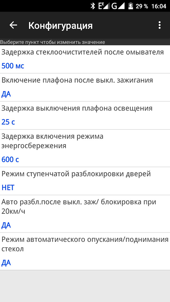

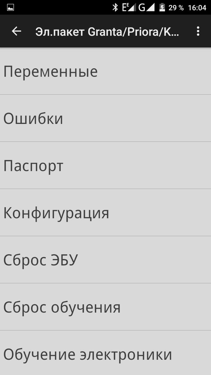

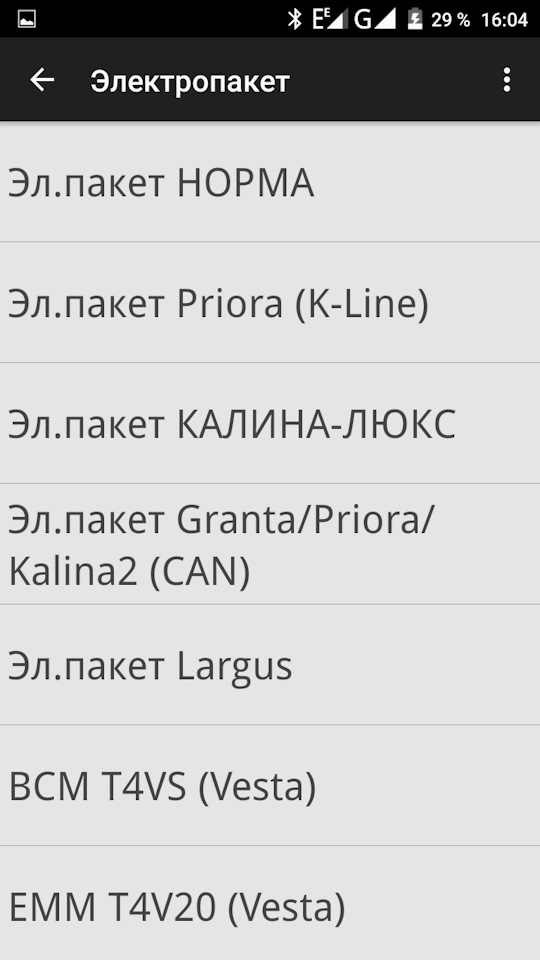

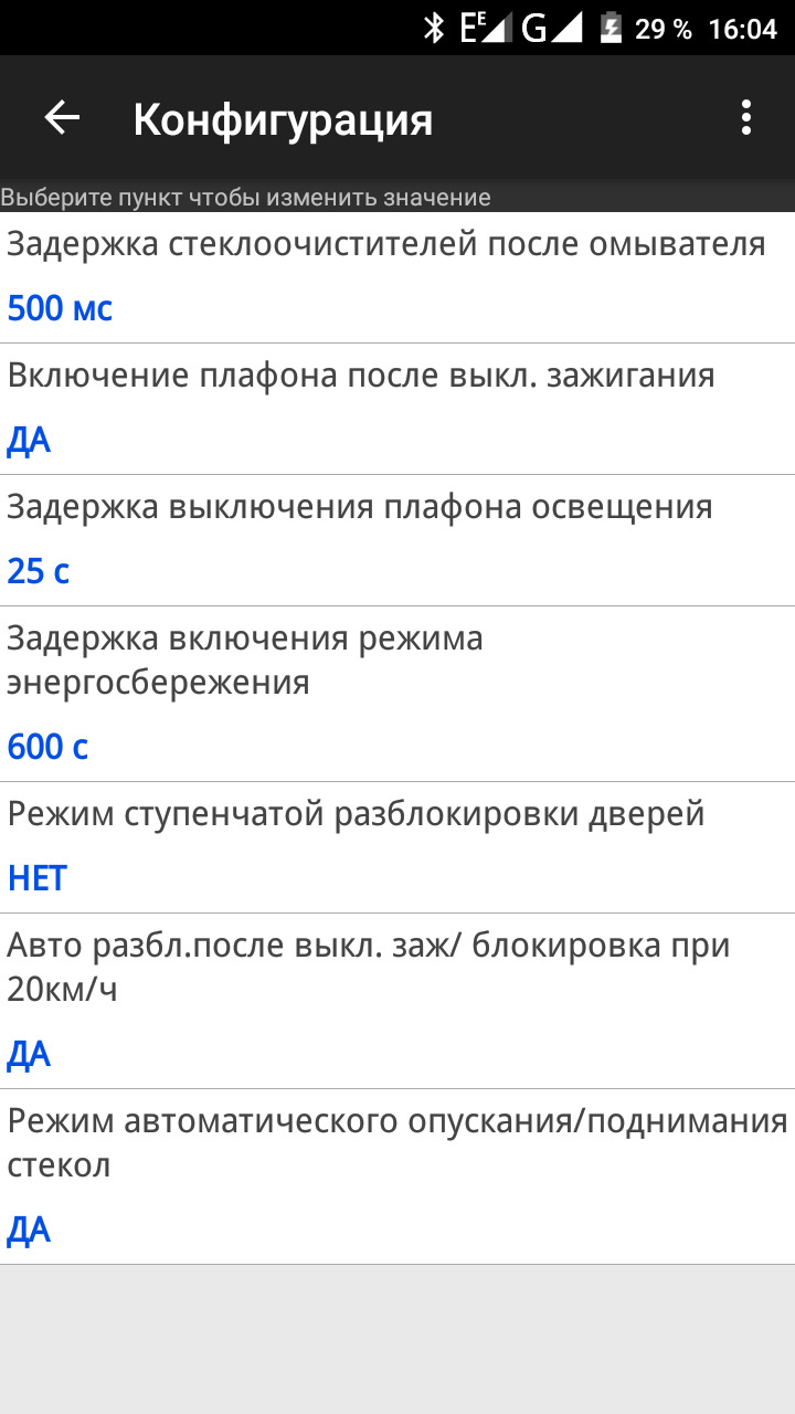

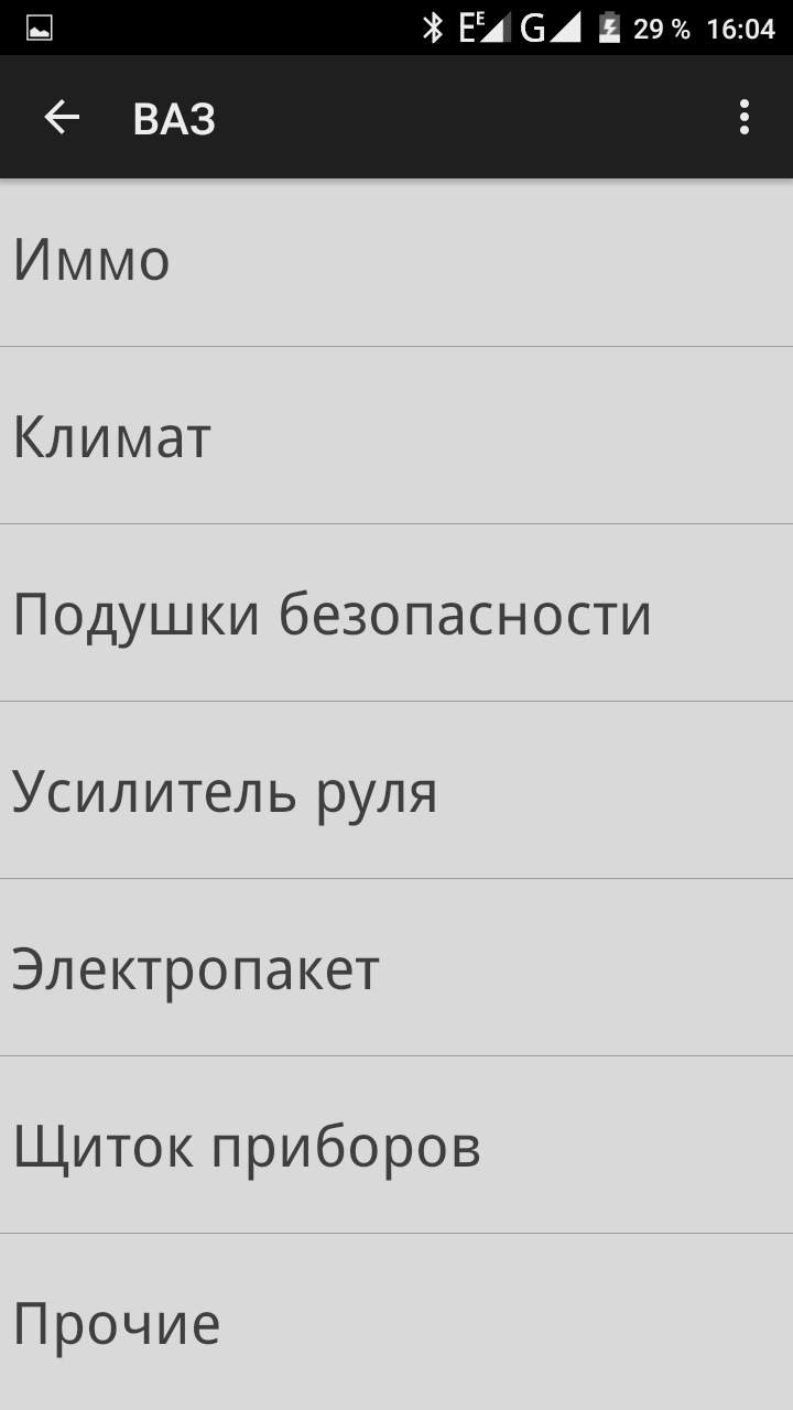

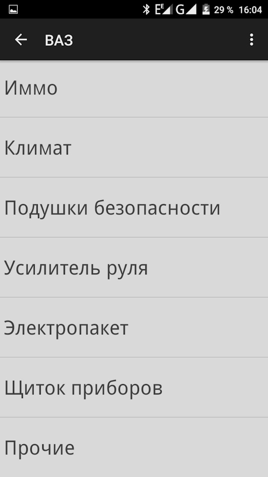

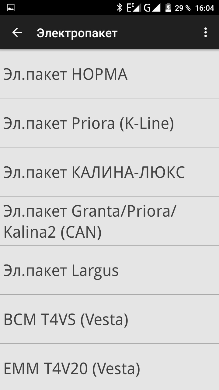

жмём режим ступенчатой разблокировки дверей, и выбираем НЕТ и всё счастье наступает, и глюки с открытием дверей проподают навсегда
далее конфигурация
зашли в электропакет выбрали эл.пакет гранта/приора/калина2
Расскажу всем маленький секрет, которого практически нет! чтоб всё работало как нужно и с первого раза закрывало и открывало. Схема подключения сигналки на жигуары с управлением по одному проводу коричневому и это правильно! прошу заметить ПРАВИЛЬНО! не нужно припаиваться к кнопке, а нужно всего навсего отключить в блоке электроники двух шаговое открытие дверей. Думаю объяснять не нужно для чего такая функция присутствует в блоках центрального замка. Приезжал ко мне тут на днях человек — говорит что сначало всё работало как надо, потом стал глучить, был у оф.старлайна так они такую вот херню с подпаивание к кнопке замудрили но двери всё равно открывается и срузу закрываюся. востановил схему как нужно с разрывом провода коричневого, этот провод концевик на приводе замка когда он замкнут дверь открыта, рвём его закрывается, потом ту часть что от кнопок садим на массу ц.з открыватся. Ну и в картинках что нужно отключить. отключал сканматиком.
А теперь я поделюсь своим опытом с вами, видимо его у вас поменьше или не попадались такие машинки. Про эту фишку, что мне рассказали я в курсе, так и делаю с того же сканматика. Кстати, можно и просто с помощью родного ключа с дистанционным центральным замком включить/выключить эту функцию. В самом начале статьи я указал, что проблема проявляется на авто с новым блоком кузовной электроники. И проблема, которая проявляется у людей с подключенной сигналкой к коричневому проводу, проявляется в том, что не всегда с первого раза открываются замки дверей. А не то что водительская открылась, а остальные нет, это совсем другое и к этой теме не относится. Поэтому тут либо подключаться к этой кнопке, либо ставить сигналку с Лин шиной.

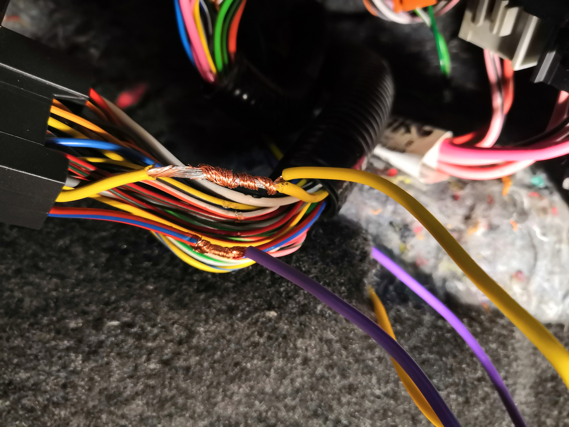

Я разобрался, под панелью в чёрном разъёме два провода красно синий и жёлтый, если к ним подключить выводы от сигнализации то три двери закрываются кроме водительской. К водительской провел два провода к 2 и 7 контакту и тоже подключил к выводам от сигнализации и стали закрываться четыре двери одновременно при постановке на охрану.

А если прописать второй ключ с кнопками. И пусть сигналка нажимает кнопки этого брелка. Утроить батарейку.
можно и так сделать)

Это самый простой способ адекватного отклика центрального замка, достаточно людей мучается. Привыкнуть просто и на брелке лишний раз не тыкать кнопки)
ага прикольно второй раз закрыл двери открылись потом когда снимаешь с сигналки двери закрываются а на улице мороз личинки замерзли во весело то потом
Не понял вашу мысль, ну раз закрылись, то еще раз тыкнуть — откроются, причем тут личинки? А вообще опытные водители личинки перед зимой заливают маслом, чтоб проблем не знать
Получается что в этом случае двери закрываются и чтобы их открыть нужно открыть ключом. А зимой есть такое свойство замерзания личинок. Пробовал уже почти все наверно чтоб не замерзает и один чёрт прихватывает
Не нужно их ключом открывать, с брелка снова нажать откроет. Получается же, что сигнлка нажимает эту салонную кнопку, а она работает всегда, в любое время на нее нажать и замки закртся, либо откроются.

Я правильно понял схему?
да, все правильно
Lexx36
коричневый провод не трогаем получается?
Дааа, тут сдвиг по фазе похоже))) не состыковались))
Данная схема решит проблему с раздельным открыванием дверей?
Да решит. Проблема выходит в том, что закрываются все двери, а открывается только водительская?
Но эту проблему возможно решить иначе, через диагностику нужно изменить одну конфигурацию электропакета и тогда все двери открываются. Но также говорят, что на первых Приорах это не прокатывало, сам не проверял, поэтому можно попробовать это у диагностов, а если не получится то реализовывать эту схему.
Через комп не получается, я с помощью Opendiag пытался, друг-электрик с помощью сканматик, видимо что-то глючит, вот ищу решение этой беды)))
У нас на работе сканматик, им и делаем)) Значит не зря говорят, что первые нельзя, у них электропакет упрощенный или не доработанный
Я на блок управления грешу, он от люксовой версии хотя у меня версия норма, и когда через комп управляешь стеклоподъемниками они работают наоборот( левый опускается вместо правого и наоборот, да еще и вверх и вниз перепутаны) а на блоке все правильно работает)) Короче тяжелый случай))
