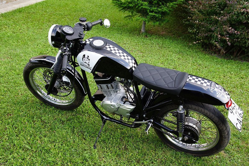

В качестве донора был использован абсолютно новый YBR 125, который в Украине стоит около 2000 долларов. Кастомайзеры пересмотрели огромное количество фотографий различных проектов в Интернете, перед тем как вырисовался окончательный образ кафе-рейсера.

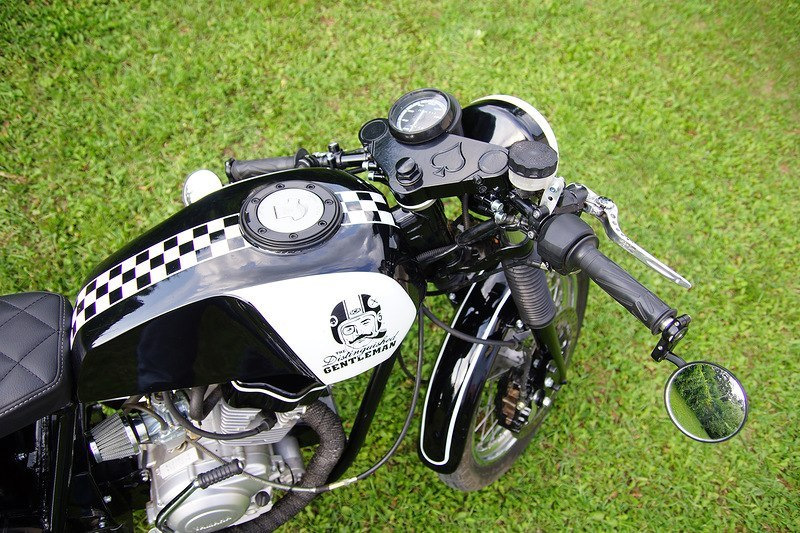

На разборке был найден бак от какой-то древней Yamaha 70-х годов. Место классического заводского руля заняли клипоны 28мм, заказанные в Германии, которые пришлось адаптировать под стоковую 30мм вилку. Родная траверса была полностью переделана. Задняя часть рамы YBR была отпилена и изготовлена заново под новую корму.
Кастомные пульты приехали от мастеров из Твери, грипсы — Biltwell. Передние светодиодные указатели поворотов были аккуратно встроены в грузики руля. Фара и спидометр подбирались под общий стиль байка. Стоп, габарит и задние поворотники — в единой гибкой LED-полоске Radiantz Flexible.
Подножки — тюнинговые ValterMoto, которые изначально предназначались для супербайка Yamaha R1: под них пришлось изготавливать совершенно новые крепления
Заново было изготовлено оригинальное переднее крыло вместе с креплением. Горб за сиденьем изготовлен вручную: в нем спрятана вся электроника, включая аккумулятор. 4-тактный 125-кубовый 10-сильный мотор воздушного охлаждения оставили практически без изменений. Установку лишь дополнили новой выхлопной системой с кастомным коленом и глушителем Megaphon, привезенным из Германии. Воздушный фильтр — поролоновый UNI.
Все металлические детали кастома были очищены до металла и покрыты прозрачным лаком. Родное "литье" от YBR 125 теперь "обуто" в чешские шины Mitas TR1 4.00x18.
Постройка этого кафе-рейсера заняла всего 3 месяца. Без учета стоимости нового YBR 125 проект обошелся заказчику в 1500 долларов. Мало того — внушительную часть затрат удалось отбить путем продажи родных новых запчастей YBR: получилось очень стильно, бюджетно и по-народному!
