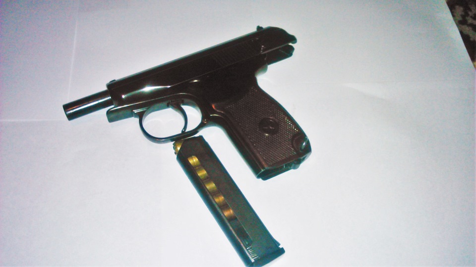

Собственно результат:
Процесс ооооооочень трудоемкий и у меня занял полный день((((
Посмотрим насколько это оправданно.
Если покрытие будет недолго держаться, то создателя данного метода нужно прелюдно сжечь на костре)))))
Спасибо всем за внимание, всем добра, мира и хороших выходных!

Очень круто. Спасибо за статью, очень может пригодиться. А что, варили не разбирая, простым погружением?
Добрый день. Предлагают мне заворожить ржавым лаком.подскажите как покрытие поживает? Воронили целиком стол не разбирая его?
Разбирал.
Держится хорошо
Жидкостью Birchwood-Casey Super Blue получается не защитить поверхность от коррозии? Автомобильные детали быстро ржаветь начнут?
Да что бы я сам такое начал делать, ааааа! ) Резко перехотел воронить длинные стволы тоз'а ))
Да, трудоемко это все(((
Не подскажешь, как производил крацевание скрытых полостей, типа канала ударника, канала пружины выбрасывателя и канала пружины спусковой скобы?
Собственно никак)
И ничего с ними не случится, они смазаны
Ну, не знаю…
Ну я то знаю)))Третий год уже как пошел)
Добрый день. Ну что можете сказать по прошествии года?
Воронение держится)

Эээ а что изменилось? … + цветопередача ппц…
Извиняюсь, немного недопонял сути вопроса.
Изменилось по сравнению с чем?
С предыдущим воронением?
Немного цвет(в коричневый оттенок) и стойкость воронение.
Самое стойкое из всех подручных.
Уже более полугода держится при интенсивном использовании и шмурыганью в кобуре.
