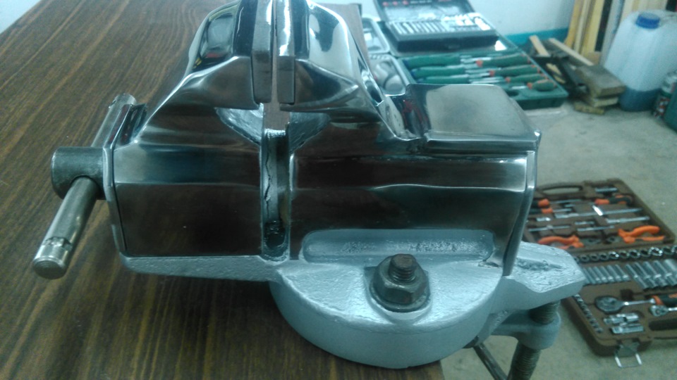

Болгарка есть? Др.ить умеешь?))) вот как бы и все) В зависимости от степени коррозии — может придется пройти больше ступеней крупным зерном (от р40 до р100), чтобы поверхность ровной была. Тиски например с разобрать-собрать обошлись в 8 часов.
8 часов это х.я. Времени вал. Ты мне главное скажи — какими кругами на болгарке пользовался )))
Керосинчик в помощь, эта зараза в каждую пору впитывается и долго сохраняется глянец, просто тряпочку для протирки инструмента пропитал и все поработал протер и никакая корозия её не возмет и жирными не будут. Я енто проходил тоже дурачился

Ничего удивительного … Время и терпение: сначала пескоструй — потом шлиф-машинка ;-))
Ну пескоструй, это совсем маразм) да и шлифовщиков ты особо ничего не закатаешь; все болгаркой)
