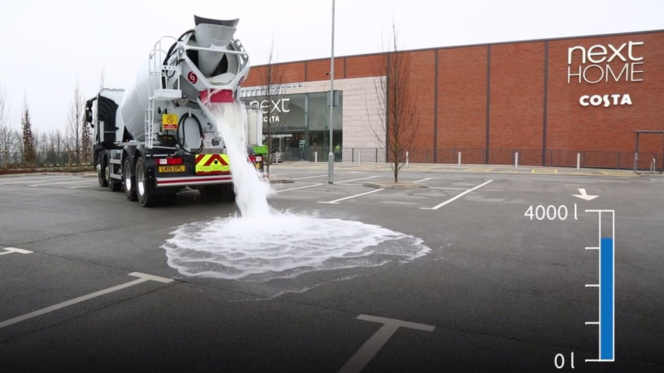

Британская компания представила инновационный материал — пористое асфальтовое покрытие, которое впитывает до 600 литров воды в минуту. На такой дороге никогда не будет луж, уверяют производители.
Вряд ли кто-нибудь будет спорить с тем, что лужи на дорогах — не только досадная мелочь, но и источник повышенной опасности. Замерзая зимой, они создают гололед, разливаясь после ливневых дождей летом — затапливают целые улицы; о расходах на мойку машин и повышенном риске коррозии даже упоминать не стоит. К сожалению, появление луж неразрывно связано с твердым покрытием дорог, ведь ливневая канализация, как бы качественно ни была проложена, всегда может забиться мусором, а с по-настоящему крупными природными катастрофами она бороться не в силах. Однако уже в скором будущем удручающая картина может измениться до неузнаваемости: в Великобритании изобретен уникальный впитывающий асфальт.
Инновационное покрытие под названием Topmix Permeable предлагает компания Lafarge. Благодаря особой ячеистой структуре (поры занимают 25-30% объема) материал обладает поразительной поглощающей способностью. В демонстрационном клипе на замощенную им площадку выливают 4000 литров воды за минуту, и все это количество за несколько секунд впитывается в дренаж и далее в почву без следа. В условиях обычной эксплуатации производитель дает гарантию на впитывание 600 литров в минуту на квадратный метр асфальта, что примерно в 50 раз превышает максимальную зафиксированную метеорологами Великобритании плотность осадков. В стране уже появилось несколько дорог, парковок и других площадок с новым покрытием.

Для России не подойдёт, я так понимаю что он пропускает воду через себя, и она уходит в землю. У нас зимой этот асфальт разорвет. А почему, я думаю объяснять не нужно.

в том то и дело в почву потом уходит!и под этим асфальтом будет все размываться и в один прекрассный момент обвалится)))а так идея классная

уходить скорей всего будет по дренажным каналам по бокам дороги, а не просто под себя стекать.

У нас дороги песком посыпают, плюс наши чистые самосвалы и прочая техника грязь с которой благополучно забьет там все к чертовой матери, ну и отрицательную температуру ни кто не отменял!

все эти поры благополучно забьются грязью и всё… да здравствуй обычный асфальт))
Если зимой не порвёт, то грязью точно забьётся. Да и шумный он 100 пудово.

Бред. Зимой его разорвет водой, а летом размоет подложку с образованием карстовых провалов, изза чего под асфальт будут бесследно уходить не только легковушки, но и КАМАЗы.

Сначала прочёл и подумал, "ну наконец то ", а потом задумался … Во первых для того чтобы положить асфальтное покрытие, нужно подготавливать грунт. 1 выравнивание грунта 2 слой пгс 3. Слой щебня . После этого кладуд несколько слоёв асфальта, как правило 3 слоя . Между первым и вторым прокладывают геодезическую сетку, дабы исключить трещины в покрытии. Вся воды стекла с трасс и дорог, за счёт того, что создаётся наклон дороги, нам кажется дорога ровная, но в реале до 5 градусов идёт наклон полотна.
Так вот вернувшись к такому асфальту, весь тот объём воды будет просачиваться в грунт, а точнее слой щебня, пгс и потом уже в грунт . Тут нужно быть дураком, чтобы не понять один факт, вода будет просто размываться все эти слои под асфальтом и в итоге дорога пойдёт в криво и в Кось, как это обычно бывает на старых просёлочных дорогах из одного слоя асфальта . Дорога будет кривая, с горбами и ямами, так же пойдут трещины в полотне . Ну что касается момента нового покрытия, описано что оно состоит на 20-30% из пор, так вот эти поры ухудшают прочность полотна, если не на прямую, то в геометрической прогрессии .

Ну да, тут логически напрашивается спец прослойка, которая не даёт расползаться почве. В голову пришла мысль, возможно это некая ячеистая структура, по типу больших сот, которые на определеную глубину делят грунт. Тогда пожалуй грунт не будет так таскать и размывать
Так а если грязь забьет все эти поры? Как быть?:)
Ну в наших условиях да, быстрее забьётся песком ) так же водой промывать .

Для "дураков", вода может отводиться специально заложенными водостоками в водосточную систему по краю дороги. Это не Россия и не СНГ.
Для "дураков" отвечу, вся площадь асфальта пропускает через себя воду ! Вся ! Каким образом вы поставите специальные водотоки ведущие в канаву ? Под всей площадью дороги сплошной водоток ? Для "дураков" скажу, решили показаться умным и блеснуть интеллектом, говорите конкретику . А предположения никому не нужны.
А может под покрытием твердое основание в виде бетона с нанесенной "разметкой" водостоков, Вы же тоже хотите показаться "умным", но структуры не знаете! А предположения никому не нужны!
Я не хочу показаться умным, а по факту привёл систему строительства дорог в РФ и обосновал что при таких технологиях использованные этого асфальта не имеет смысла . При этом я не стал гадать как там в европейских странах строят дороги. Знаю лишь что ранее в Германии технология была такая же, да только каждый слой укладывали с помощью машины похожей на асфальтов укладчик. Укладывали грунт, пгс, щебень и потом уже асфальт . Возможно придумали что то новое, за это ничего говорит и предполагать не буду .
в германии кода делают автобан, под под асфальтом армированный бетон, между бетоном и асфальтом еще куча прослоек: что то похожее на геотекстиль, еще что то толстое плитами похожее на пеноплекс, не знаю что точно не щупал, наблюдал проезжая мимо, но бетон с арматурой присутствует точно.
