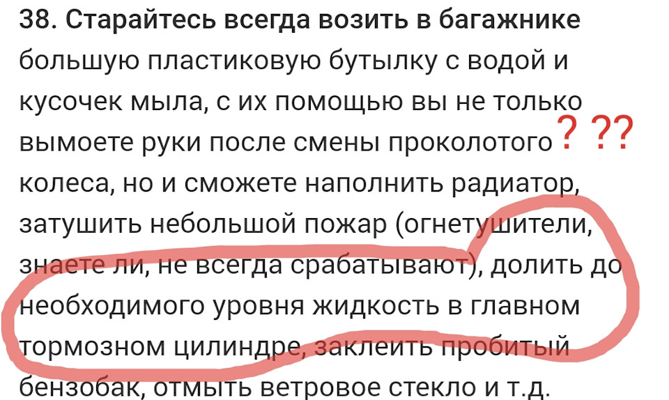

38. Старайтесь всегда возить в багажнике большую пластиковую бутылку с водой и кусочек мыла, с их помощью вы не только вымоете руки после смены проколотого колеса, но и сможете наполнить радиатор, затушить небольшой пожар (огнетушители, знаете ли, не всегда срабатывают), долить до необходимого уровня жидкость в главном тормозном цилиндре, заклеить пробитый бензобак, отмыть ветровое стекло и т.д.

это что за бред?!
Я, тоже честно говоря, не совсем понял.
Может, какая военная хитрость )_
ага, закипит тормозуха и в столб…
