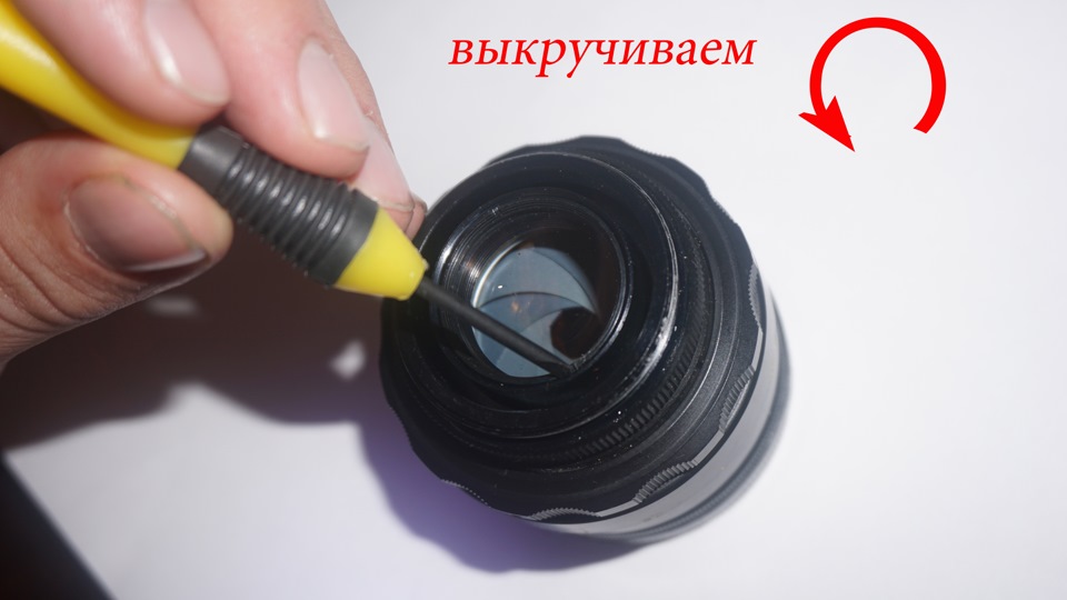

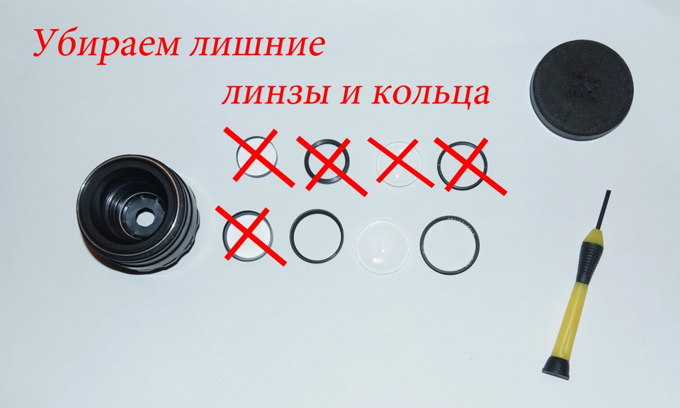

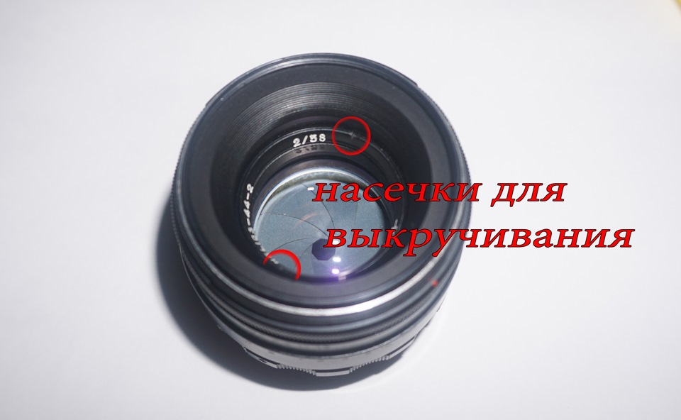

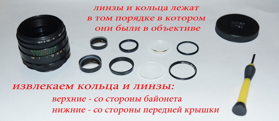

Собственно сама переделка:

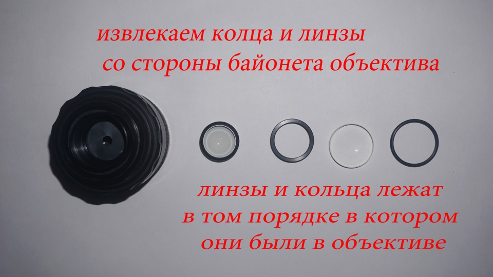

вытаскиваем линзы со стороны байонета

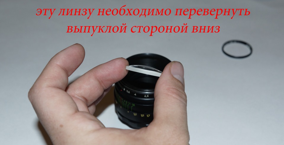

вытаскиваем линзы со стороны передней линзы

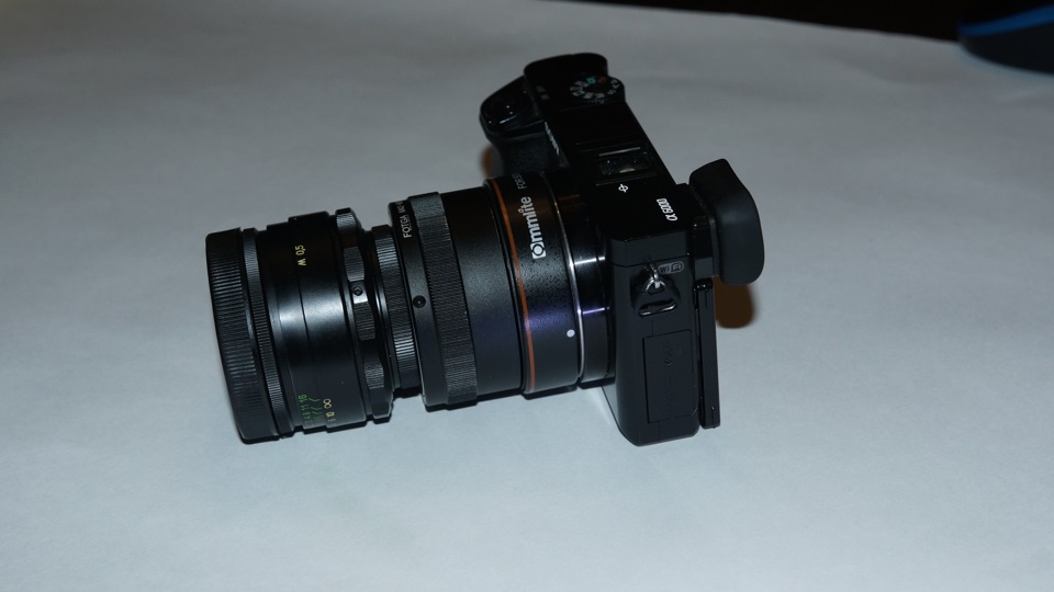

Но чтобы его использовать необходимо дополнительно найти макро кольца…

Спасибо за подробную инструкцию! Я сейчас использую гелик с перевернутой передней линзой, тоже интересный эффект.

хз. тоже самое получается если тупо переднюю линзу перевернуть. кстати, не валяется случаем задней линзы от гелиоса?
