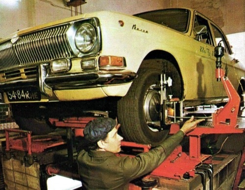

Если посмотреть инструкцию к «Волге» ГАЗ-24 (24-10, 31029) в разделе, посвящённом углам установки передних колёс, то в первую очередь бросится в глаза, что производитель рекомендует поддерживать кастер (угол продольного наклона шкворня) в пределах ±1º, то есть — на нуле.
Данная настройка являлась типичной для шестидесятых и первой половины семидесятых годов. Ездить с ней, конечно, вполне можно, и даже быстро, но поведение автомобиля на высокой скорости становится «нервным», водителю приходится постоянно следить за соблюдением заданной траектории, совершать множество подруливаний и прочих лишних телодвижений, что способствует быстрому утомлению и снижению безопасности движения, а в критической ситуации и вовсе может стать причиной ДТП. Поэтому впоследствии (а на спортивных и просто быстроходных автомобилях — и намного раньше) её пересмотрели в сторону существенного увеличения угла продольного наклона — до 3…6º, а в некоторых случаях — и до 7…9º.
Что же это даёт ?
В первую очередь, колесо, ось поворота которого наклонена назад (положительный кастер), становится подобно колёсику офисного стула — оно во время движения по прямой само стремится занять положение позади этой оси, то есть, динамически стабилизируется. Прямая траектория движения теперь поддерживается уже как бы «сама собой» — водителю остаётся лишь парировать время от времени возникающие возмущающие воздействия со стороны неровностей дороги или бокового ветра.
При движении в повороте боковые силы реакции дороги также стараются вернуть колесо в исходное положение, так как прикладываются позади оси его поворота, то есть у автомобиля с положительным кастером ещё и более чуткая реакция на руль, лучше самовозврат «баранки» в исходное положение при выполнении поворота — в общем, появляется реактивное действие на руле, то, за отсутствие чего «Волгу» нередко порицали автомобильные журналисты.
Почему же создатели «Волги» проигнорировали такой верный способ улучшения управляемости автомобиля ?
Дело в том, что каждый градус, прибавляемый к углу продольного наклона шкворня, ощутимо увеличивает и усилие, которое водитель должен прикладывать к рулевому колесу. Принцип тут абсолютно тот же: колесо, закреплённое с положительным кастером, стремиться остаться на прямой, а водителю приходится с возникающей при этом дополнительной силой бороться. На сравнительно лёгкой машине — ещё ничего, а вот на полуторатонной «Волге» — вполне чувствительно.
Компенсировать это можно было бы за счёт увеличения передаточного числа рулевого механизма с соответствующим увеличением числа оборотов рулевого колеса между крайними положениями, но… у «Волги» эти параметры и так близки к предельным значениям с точки зрения нормального вождения легкового автомобиля.
Именно поэтому на американских автомобилях того же времени часто делали два варианта подвески, с различным кастером — нулевым для машин без гидроусилителя (а он всё ещё оставался в семидесятых года дополнительным оборудованием на машинах размерного класса «Волги») и большим положительным у машин с ГУР-ом.
На ГАЗ-24 гидроусилитель руля ставился только в варианте с V8, у которого подвеска была существенно переделана и, кстати, совсем не факт, что этот момент в ней тоже не был учтён.
Таким образом, создатели автомобиля сделали выбор в пользу лёгкого руля без гидроусилителя — вполне адекватный для того времени, с точки зрения динамических возможностей и основного назначения автомобиля.
Кстати, из этого вытекает категорическая недопустимость задирать «Волге» зад за счёт усиления задней подвески, так как вместе с кузовом при этом наклоняется вперёд и ось поворота передних колёс. У других автомобилей — даже у классических «Жигулей» — есть хотя бы минимальный запас положительного угла наклона оси поворота передних колёс, который можно сравнительно безболезненно «выбрать» при завышении задней подвески относительно передней: ну, был кастер небольшим положительным — станет нулевым, ухудшится управляемость, но на машине всё же можно будет ездить.
А вот у «Волги» такого запаса нет. И при задранной задней части у неё нулевой кастер очень быстро сменяется отрицательным. А это — уже неминуемая динамическая дестабилизация передних колёс при движении. Проблемы с курсовой устойчивостью — обеспечены. Не говоря уже о том, что при, например, отказе одного из колёсных тормозных цилиндров или обрыве рулевой тяги на скорости это — практически верная авария.
