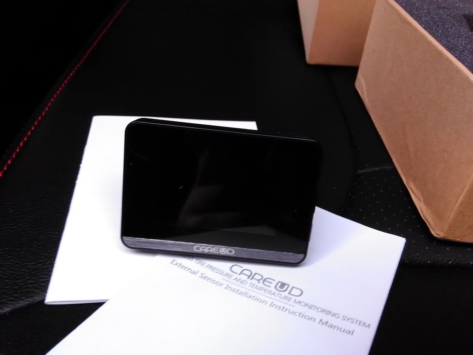

Дисплей большой, примерно в половину размера среднестатистического смартфона:

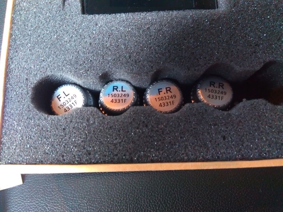

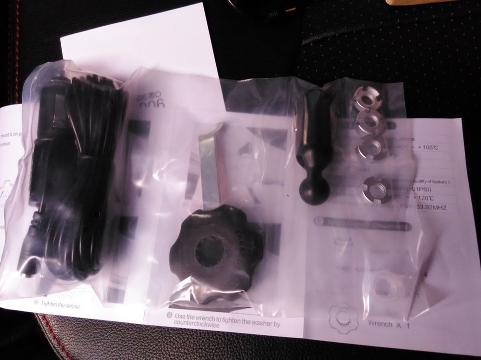

Комплектующие аккуратно упакованы в пленку, в составе ключи для замены батареек в датчиках, провод питания, стопорные гайки, запасные резиновые колечки и т.д.:

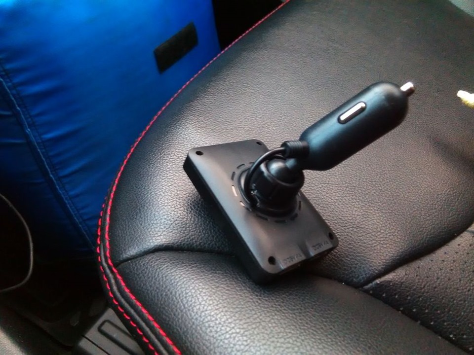

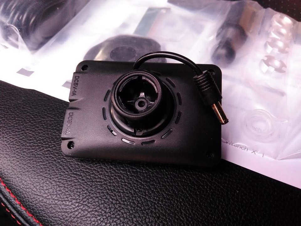

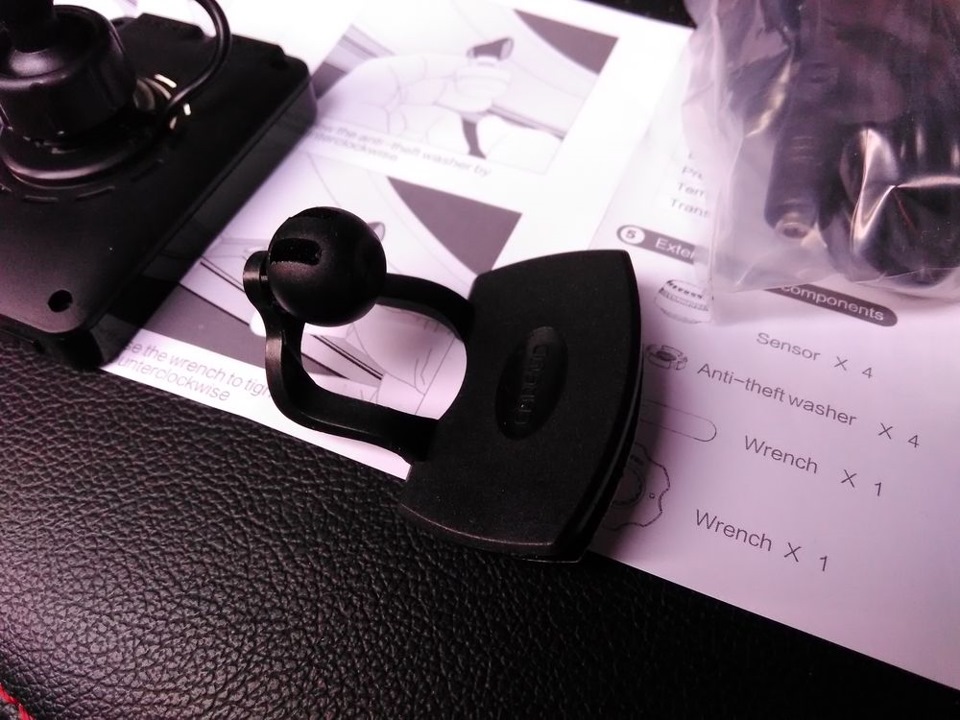

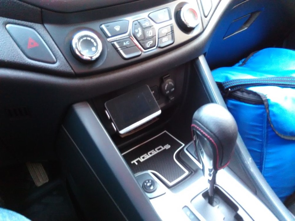

Конструкция корпуса предусматривает два вида крепления электронного блока, непосредственно в прикуриватель или же на панель приборов, на подставку. Шарнирное соединение позволяет менять угол наклона дисплея:

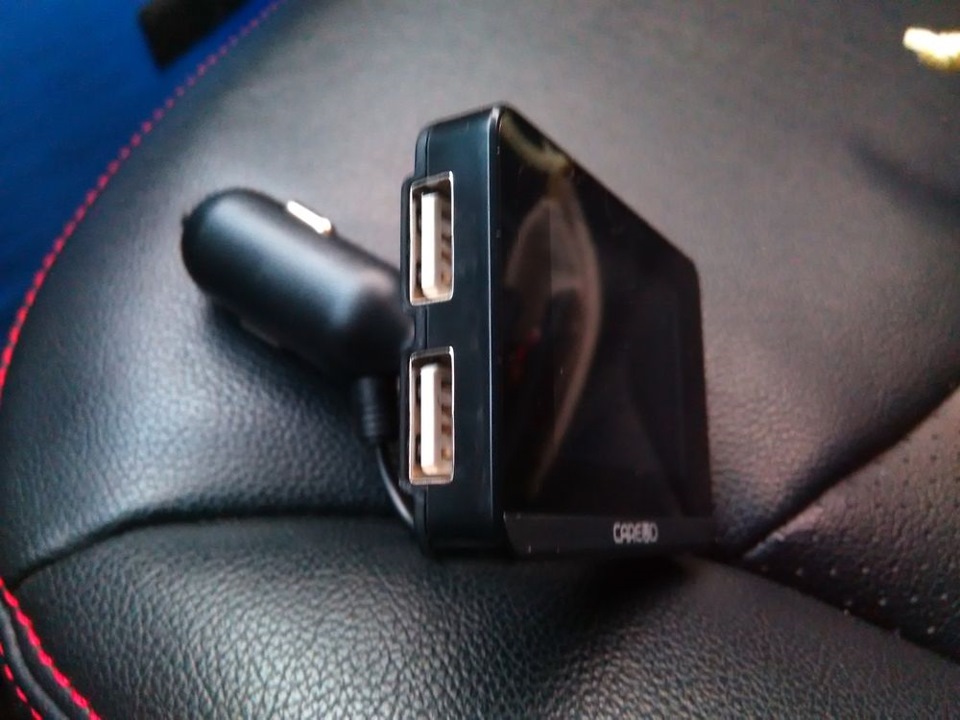

С одного торца расположены два разъема USB, для подзарядки смартфона или планшета:

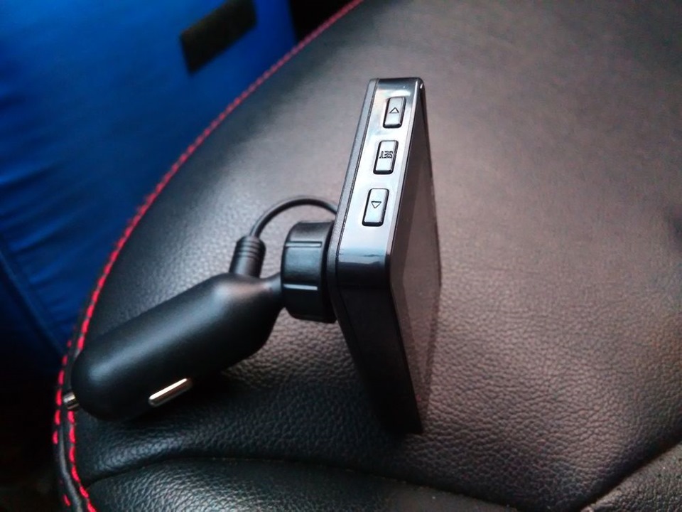

С другого торца три кнопки управления:

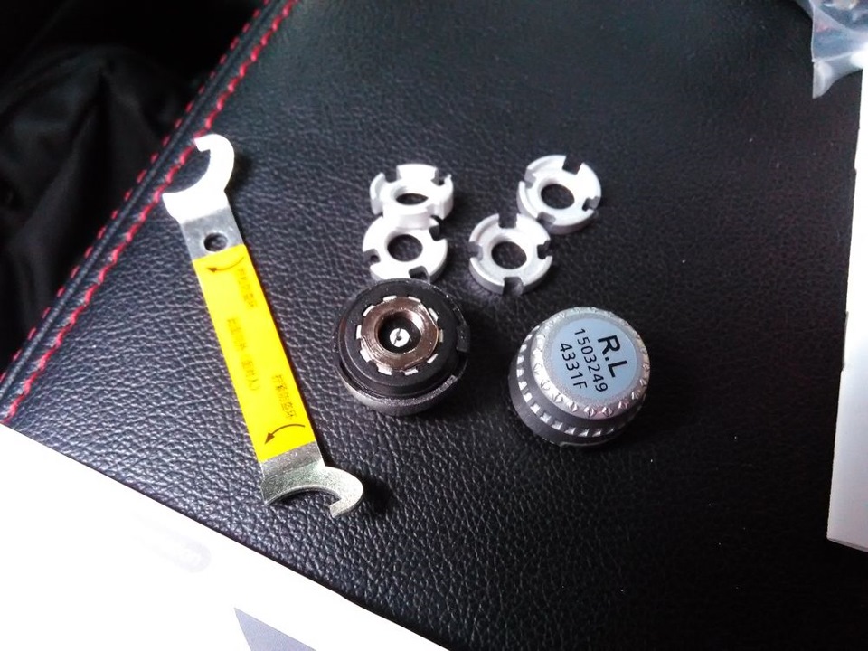

Датчики дополнительно защищены от самооткручивания и воришек фигурными контргайками, а затягиваются гайки специальным ключиком:

а контрогайки из какого материала сделаны?
Конкретно у этой модели (Careud) сделаны по виду типа алюминия или его сплава (по весу очень легкие). У другой модели (TyreSafe) гайки стальные с гальваническим покрытием.
вот стальные — это хорошо
на моих внешних датчиках были кольца из сплава, в которые вкручивались винтики, так они (кольца эти) прожили всего одну зиму толком, а на вторую начали лопаться на 4-ре части
С винтиками, думаю, еще хуже ситуация с коррозией. У меня это просто контргайки.
ну вот у меня на комплекте от TPmaster были именно контрогайки стальные — это в плане надёжности лучший вариант
надо эти микро-гайки смазкой графитовой — потом фиг отвернешь (окисляются, прикипают)
Да, спасибо. Я медной смазкой уже смазал.
