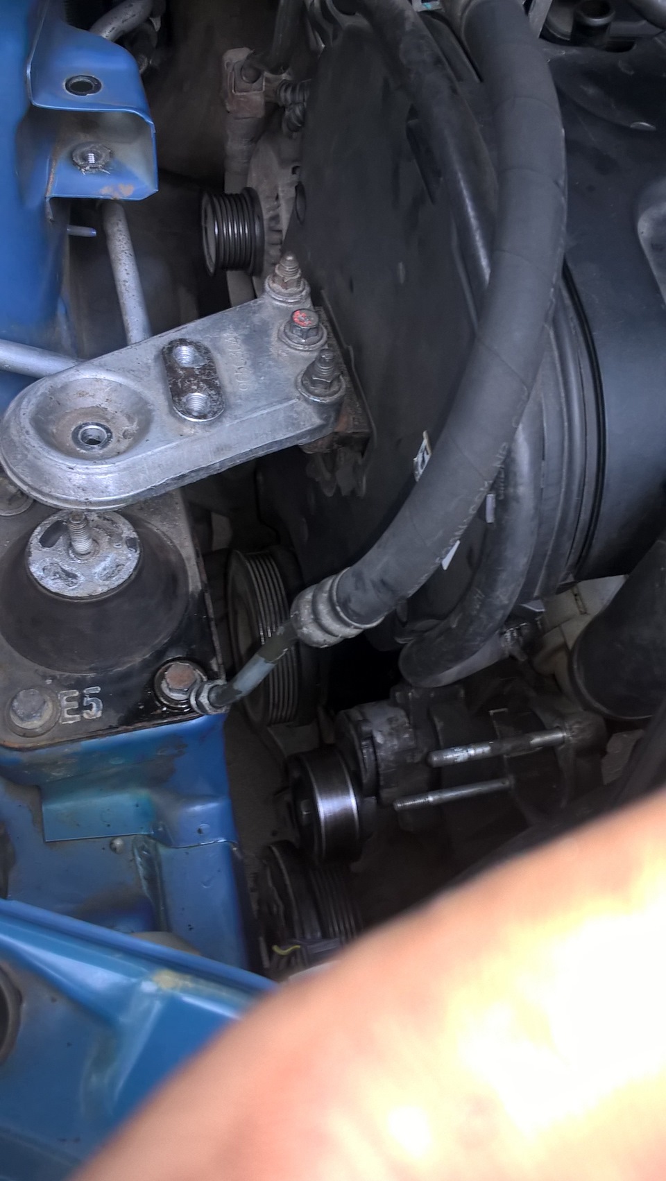

— Слил масло из гур. Я делал так, откачал шприцом из бачка. Открутил бачек, снял со шпилек и опустил пониже и прокручивал шкив рукой, чтобы масло закачалось в бачек и снова откачивал. Затем наклонил бачек так, чтобы входящий шланг из рулевой рейки был максимально высоко и отсоединил шланг. Этот шланг засунул в бутылку 0.5 литра и прокрутил шкив, чтобы по максимуму слить остатки масла.
— Открутил 2 гайки, которыми прикручен насос.
— Снял корпус воздушного фильтра.
— Открутил поперечную тягу.
— Открутил гайку от гидроподушки.
— Открутил нижнюю опору двигателя от кронштейна, который прикручен к двигателю.
— Открутил штуцер на трубке высокого давления — ключ на 16 и снял шланг с металлической трубки, который идет от бачка.
— Поднял домкратом двигатель, чтобы он почти уперся в кузов и затем снял насос со шпилек. Если не поднимать двигатель насос не снять, он упираеться в лонжерон. Такая конструкция.

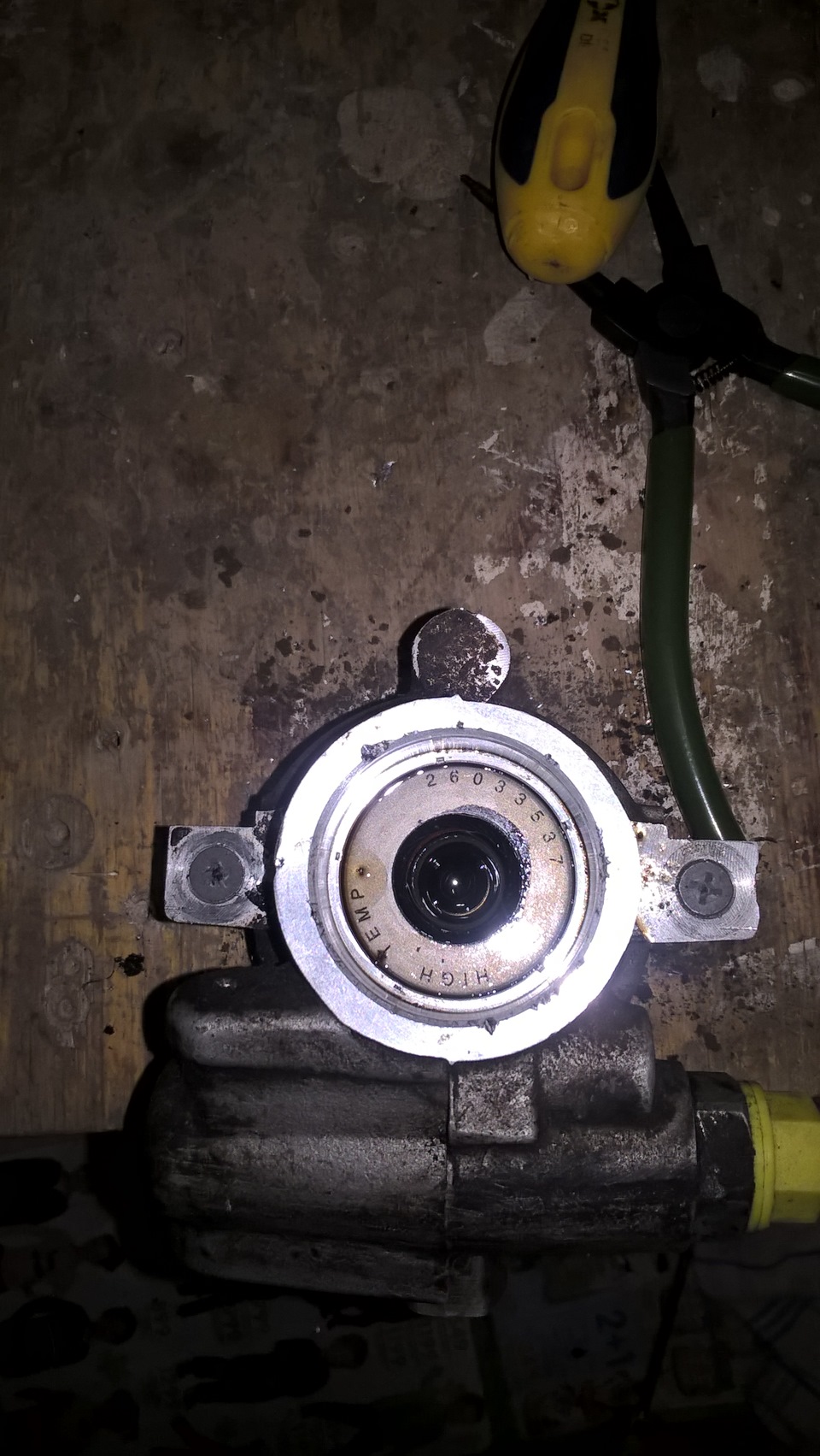

Насос на заводе собран так, чтобы он был одноразовой деталью. В корпус с задней вставляются барабан с лопатками. С передней стороны вставляется сальник, вал с насаженым подшипником и фиксируется стопорным кольцом. Насаживается шкив и с задней стороны впрессовывается крышка и фиксируется кольцом. Короче если пробовать выбивать, выдавливать, то можно погнуть шкив или расколоть корпус.
Я сделал так.

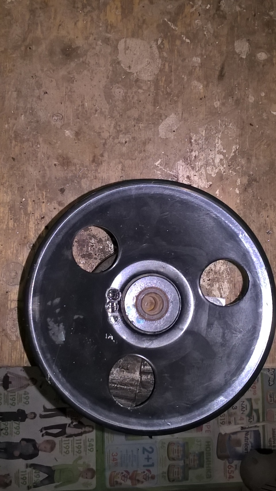

Высверлил в шкиву 3 отверстия сверлом на 6. Сжал стопорное кольцо, поддел его чтобы оно вышло из проточки в корпусе и вытащил шкив с валом из корпуса. Подшипник снимается с вала на шкив. Я снимал шкив при помощи пресса. Вал вставил в пластину с прорезью, но чтобы был упор на подшипник, на вал надставил длинную головку на 11 (под 1/4) и выдавил вал с о шкива и подшипника. Поставил вал на упорную пластину и запрессовал на вал новый подшипник длинной головкой на 19, вставил вал в корпус и посмотрел, чтобы подшипник сел на место и не закрывал проточку под стопорное кольцо. Затем напрессовал шкив. Надел стопорное кольцо между шкивом и подшипником и вставил в корпус. Сжал стопорное кольцо и завел его в проточку в корпусе.
Со стопорным кольцом пришлось немного помучиться. Для установки стопорного кольца просверлил еще одно отверстие сверлом напротив 3-х просверленных отверстий, для того чтобы надавить на кольцо, так удобнее. Поставил насос, залил масло, собрал все обратно. Завел и ТИШИНА, слышно только как работает двигатель. Поездил, сальник не пропускает. Вибрации от шкива нет. Цена подшипника 300 рублей, нового насоса от 5000 рублей. Подшипник FAG 6203 RSR.

Во-первых: НЕЛЬЗЯ съемником снимать шкив, погнете сам шкив — нарушится плоскостная соосность, будет крутиться восьмеркой и ничем его не выровнить.
Во-вторых: НЕЛЬЗЯ выбивать вал со шкива — от ударов сломается алюминиевый корпус и может еще барабан с лопатками и тогда точно привет новый насос и до свидания 5000 рублей.
Напишу на примере второго насоса (купил за 500 рублей — гудел подшипник):
также высверлил 3 отверстия, вытащил стопорное кольцо из паза. Вал нагрел на газовой плите, зажал в тисках подшипник(тут у меня лопнула наружняя обойма-стало большое напряжение металла). Подогрел еще и зажал за внутреннюю обойму и выбил вал со шкива. Затем обматал вал бумажным скотчем, поставил в тиски, но не зажимал и выбил вал с внутренней обоймы. Новый подшипник напрессовал длинной головкой на 19, нагрел шкив и тоже задавил тоже головкой. Заменил сальник.
И еще сам вал имеет утолщение под подшипник и сальник. Вот поэтому все снимается так: шкив- подшипник.

Если просверлить одно отверстие то стопорное кольцо может и можно снять, но только испортив его. А как его ставить обратно, его же нужно сжимать. Езжу на авто каждый день сейчас пробег 193 тыс. км, шкив крутиться также как и до сверления в нем отверстий. Хуже не стало. Переживать нужно когда подшипник насоса развалится и прийдется ехать на аккумуляторе, потому что ремень навесного будет снят.
Подскажи пожалуйста, если одно отверстие просверлить, стопорное кольцо можно снять?Опасаюсь что с тремя отверстиями шкив ослабнет в этом месте, или ничего страшного?
Я когда начал делать, думал если не получится, что точно хуже уже не будет, так как уже хуже некуда, потому что грохот от подшипника было слышно в салоне. А новый я всегда успею купить.
Kaznacheev81 Привет! Вот и я походу попал на насос. Спасибо за подробный отчет. Единственный вопрос — как отвернуть шланг ВД. Пишешь колючем на 16, простым или специальным для трубопроводов? У меня вообще на 16 кроме головок нет ничего, придется брать.
Откручивал разрезным ключём для трубок.
