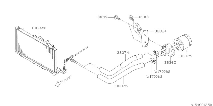

Исходные данные: нужно 2 баклажки по 4 литра и 1-2 баклажки по 1л, 1 тазик алюминиевый, 1 яма, две пары рук, как минимум, Одна из них толковая голова. ;)
скидываются один (длинный кажись) патрубок в радиаторе (контур охлаждения АКПП) и суется в банку со свежей АКПП.
при этом с радиатора охлаждения выливается отработанная старая жижа.
заводим, на ХХ проводим переключения PRND и обратно, добиваемся эффекта, что из радиатора начинает литься розовая чистая жижа — это метод полной замены АКПП "хенд мейд".
в итоге, должно "зайти" в коробку обе 4л банки.
прогреть двигатель минут 10, чтобы Т охл. жидкости дошла до 102 С (пока оба вентилятора не заработают) и проверить уровень на АКПП и доить до уровня макс из 1л-баклажек.
а можно методом частичной замены (исходные те же) — один откручивает крышку на двухлитрушке с пивом, другой откручивает сливную гайку на коробке, обе головы и 2 пары рук ждут, пока не закончится литься жижа.
затем закручивают сливную гайку АКПП на двухлитрушку ;) и льют в коробку ровно столько, сколько вытекло жижи.
катают 10т.км. и заменяют частично масло АКПП.
оба метода апробированы — не сложны в выполнении, если только есть время и гараж.

По методу вытеснения — всё правильно, но лучше:
0. Машина заглушена.
1. Открутить пробку, слить АТФ с поддона, закрутить пробку.
2. Залить через щуп столько, сколько слили.
3. Рассоединить контур охлаждения.
4. Шланг подачи масла из коробки — в пустую тару, шланг обратки — убрать с глаз.
5. Заводим, гоняем селектор, в пустую тару льётся жижа. Как пошла пена — сразу глушим.
6. Заливаем в щуп столько, сколько слилось.
7. Пока жижа не чистая и новой жижи больше, чем 4 литра — повторяем с п. 5.
Потом всё собираем и доливаем по уровню на горячую.

И это — "шланг обратки — убрать с глаз"? Куда убрать?
Убрать, чтобы не мешался. :) Подвязать куда-нить, чтоб фуфла в него не налетело.
С него ничего течь в таком режиме не будет.
