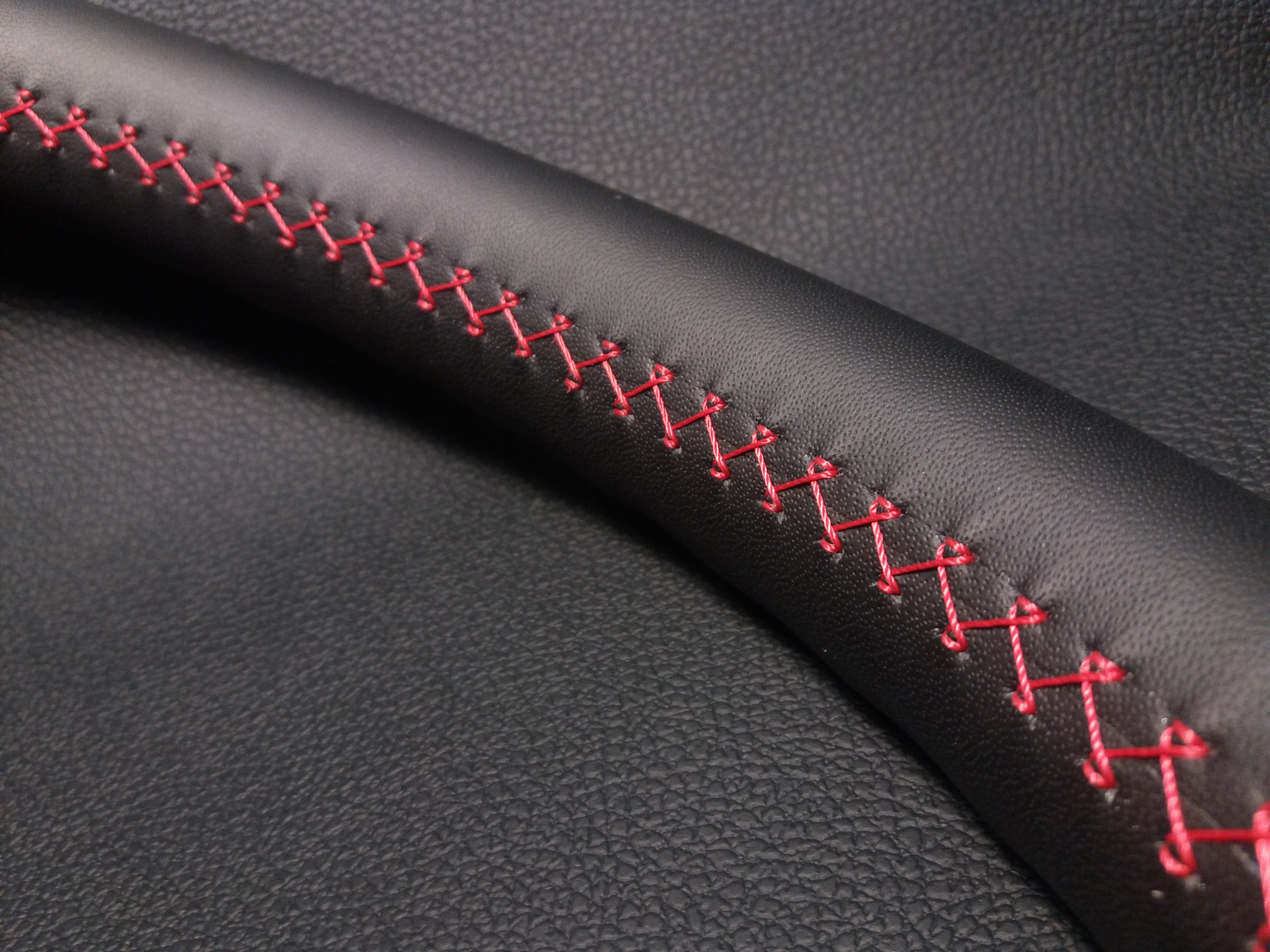

Всем доброго времени, друзья товарищи))) Недавно от нечего делать, решил сделать образцы швов, которые использую на рулях, для наглядности, так сказать. Схем их заплетения в сети уйма. Поэтому только фото.
За основу были взяты заранее приготовленные куски пластиковой трубы, 11 см. в обхвате.
Шов макраме, один из самых распространенных швов, который используют для перетяжки рулей почти все немецкие производители
Шов Ёлочка. Не менее популярный шов, широко распространен благодаря японским производителям. Тойота, Мазда, Митсубиши…
Шов косичка. Мало где видел его с завода. Туарег первого поколения, 1-й Паждеро, Aккорд 90-х годов, на ручках кпп Лачетти. Принцип разметки как у ёлочки, но в шахматном порядке и шьётся в одну нитку.
Шов спортивный. В заводском исполнении не встречал.
Шов неизвестный. Как оказалось он называется шов Шмидена. Широко используется в медицине, при ушивании кишечника, о как))) А так часто встречается в концерне Рено/Ниссан

Спасибо большое, очень наглядно! Если можно, пару вопросов специалисту. Выбор шва определяется только критерием нравится/не нравится клиенту, или есть какие нибудь практические рекомендации. Например, с точки зрения мастера выполняющего работу, какой проще всего исполнять, или какой подойдет для руля, а какой для обшивки панели приборов? И с точки зрения практичности, все швы равнозначны или какой то крепче, дольше держится?
Чаще всего делается "под завод", но бывают и личные предпочтения клиентов. У всех швов свои нюансы, макраме/спортивный делать, нужно снимать выкройку с руля после подгонки для прострачивания, потом клеить все опять. Елочку/косичку, подогнал выкройку и шнуруй сразу, но пока дырочек набил, пока в каждую попади, тоже на то и выходит по времени. Для перетяжки панели эти швы не используются, разве что макраме в самых извращенных фантазиях. Обычно двойная отстрочка только. С точки зрения практичности, елочка и косичка долговечней, нитки в них утоплены в материал под пальцами не труться. Макраме/спортивный как наждачка, сотруться рано или поздно.

Макраме и спортивный показались мне идентичными, единственное различие которое я заметила, это ширина стежка, это так?)
Нет. Макраме шнуруется через стежок, а спортивный в каждый.
АА, все теперь поняла, ну да, по этому и кажется что одинаковые)

Добрый день! Нитки 20, они идут на шов и на стяжку?
Да, всё верно.

а голубой ниткой как шов называется?
Макраме

Подскажите какой номер у ниток, или калибр не знаю как правильно сказать.
20-й номер

а какой клей использовать можно для кожи?
Клей немецкий Клейберит. На крайняк и 88-й обычный можно.

Подскажи пожалуйста какую кожу надо приобретать, может название есть специальное)) ?
Кожа автомобильная, не мебельная не галантерейная. Производителей очень много, я сейчас в основном пользуюсь Вистой. Кстати делают у вас в Рязани.

а тут какой шов?
По краям просрочка есть, либо макроме, либо спортивный на выбор. Приходилось как то такую оплетку сшивать.
скажи, а какой шов менее заметен на осизание?
Сложно сказать, елка и косичка выпирают, ниток не чувствуется, макроме спортивный наоборот.

Елка и коса это модификации шва Шмидена. А как же BMW со своим фирменым швом, М-стайл, все дела. Это тоже классика)
?..а скажите.самый практичный шов будет ёлка и коса…нитка не перетрётся как в других более симпатишных)
Чисто логически да. Но если нитка хорошая, то ничего не перетрётся.

Чтото я не понял чем макросе от спортивного отличается… Только длиной шва?
Макроме черз один стежок шьется, спортивный в каждый.
А вон что)) теперь понятно))

Полосочки идут на концерн PSA (пежо, ситроен), рено/ниссан. Также вольво)
Я догадывался) Пока только Кашкая таким швом перетягивал. А как он по научному называется, не подскажешь?)
Коса в одну нитку идёт на евопейских некоторых тойотах, также ауди, фолькстваген. Даже новые С-шки мерса уже начали косичкой зашивать)
