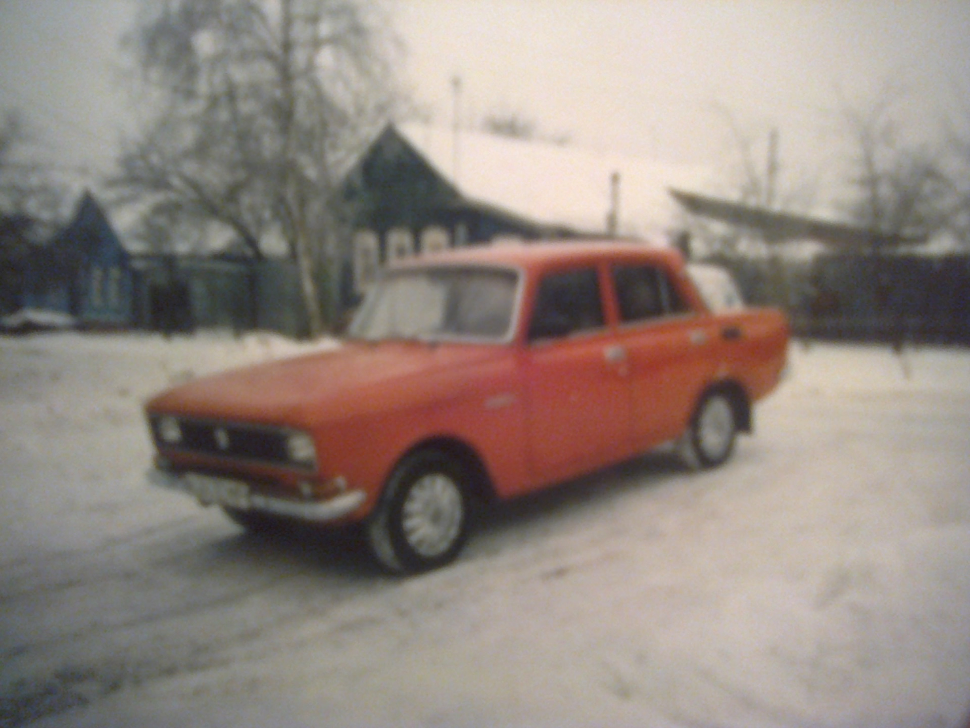

АЗЛК-412 Седан/Универсал
Один из самых редких в наше время, по моему мнению самое красивое исполнение из всех заднеприводных Москвичей. Самое большое использование хрома на кузове. В те времена очень много внимания уделяли качеству, такой крепышь из 70-х.
Тормоза вкруг барабанные, за место ВУ стоит ГВУ, многие говорят что если его правельно настроить то работает на уровне современных систем.
В проводке полный минимализм, всего 6 (шесть) предохранителей на весь автомобиль, при том многоразовых! Под капотом практически нет проводов, не чему ломаться)
Система охлаждения с верхним расположением термостата, (элемент) как на большинстве современных импортных автомобилях. Термостат расположен в самом верху системы охлаждения, это облегчает его замену и просто удаление если он не исправен, при этом проливается не более 0.5л охлаждайки.
Универсал отличается от седана усиленными рессорами (добавлены листы) и цельными лонжеронами, что обеспечивает жесткость кузова. Есть информация что «Технички» универсалы везли на себе до 1 тонны запчастей, бензина и колёс, и сопровождали гоночные экипажи всю дистанцию Ралли-марафонов.

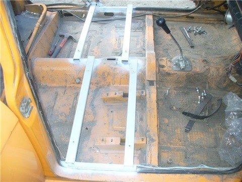

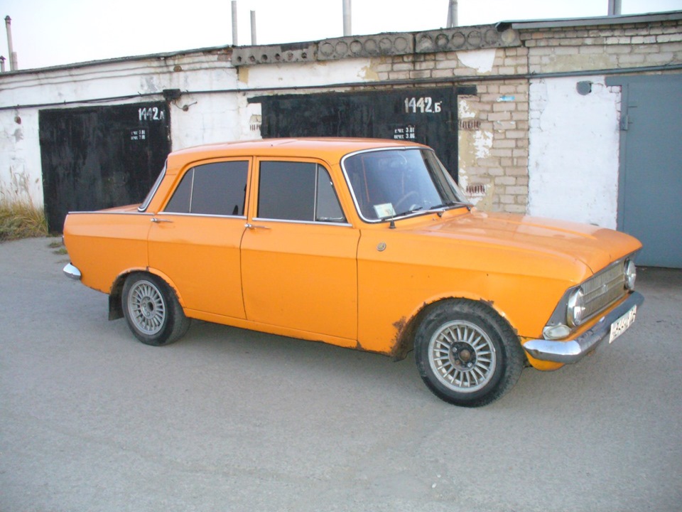

Для сравнения мой авто: ИЖ-412 1981года
Специально выбрал это фото чтоб было видно что он как бы сгнил уже) Фото сделано через месяц после покупки. Все поддомкратники живые, долгое время домкратил за все 4-ре но потом задние оторвал на самой первой тренировке на грунте)
При покупке сразу заметил что рессорные башмаки уже начали отрываться, и я сразу их приварил, спустя 3 года хахахахахаах))). Они держались и трещин не увеличивалось. Полы не варены ни разу! Т.е не стоит пугаться поверхностной ржи, она не важна.
