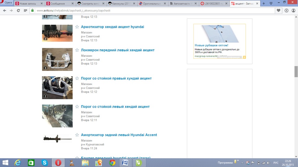

Вообще 953 позиции продаются только на Авито. Можете сами взглянуть.
И если даже вы стукнули машину, собрать ее можно очень дешево и она не будет гнить. А если Вы считаете, что бу запчасть кузовная плоха, то обоснуйте? Берем целую запчасть, а не битую-шпаклеваную.
Или чем плох БУ поворотный кулак?
Например тот же подрамник в случае большого ДТП, можно купить бу, за очень недорого.
У нас в Челябинске все очень просто с покупкой запчастей на Акцент

бу фара ланос 2500 (нужно ждать 2-3дня)новая депо 3100 в магазине ну и где выгода?
Значит ищи лучше.
Депо говно
у нас вся индустрия бу запчастей зависит от москвы там все склады.отправка машины на склад обходится в 2к.оборот этих магазинов не так велик что бы ездить туда часто, а бывают случаи что просто нужно срочно и все.
Avtopoisk74
Значит ищи лучше.
Депо говно
Может и говно, если сравнивать с новым оригиналом. К тому же линзованные фары, говорят, у них плохо получаются.
На логане 2 года деповская фара, светит лучше второй родной, которая уже внутри пузырьками заросла (пластик). Корректор работает. На сайдкике деповская 3 года стояла и тоже светила лучше родной (которую промывал). А самое смешное, что покупал её за 800 рублей в 2010г.
На разборах что-то негуманно денег просят за б\у, зачастую новый неоргининал стоит дешевле. Конечно, можно обзвонить все объявления с авито и уболтать продать нужное за дешман, но мне проще заказать в интернетах и не париться
