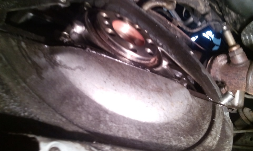

Поехали!
Нужно для этого:
1 Набор головок с размерами 15,16,18 включительно также 16 накидной-ражковый
2.Небольшой ломик-монтажка …чтоб хватило положить на торсионы (кладём возле раздатки)
3.Не большой домкрат под перед коробки.
4.Расходники (сальник, корзина, диск и т.д.)
5. Маркер краска(белый) Будем всё метить (караданы, корзину) чтоб не было вибры
6. Центорвка диска
7.Яма (подъёмник)
8.Переноска
9. Фиксатор ресьбы (синий для маховика)
Для удобства снимаем передний кардан и траверсу кпп.Описывать что куда крутить не буду и так мого инфы в сети.от себя добавлю с начало кажется мало места между коробкой и двигателем, но стоит открутить корзину место очень много(откручивать корзину будет удобней проворачивая за маховик предваритьльно вставить центровку. Если надо снять маховик (чтоб не проворачивался я вкрутил болт крепление корзины зафиксировал его за фланец переднего моста толстыми хомутами)
PS. Теперь я знаю точно что заменa сцепы на ховере это не приговор и легко можно сделать одному .фото с кетайсого телефона …так что спалил сцепу не ссы .глаза боятся, а дальше вам известно.В сем добра…

номер сальника не видно есть номерок
