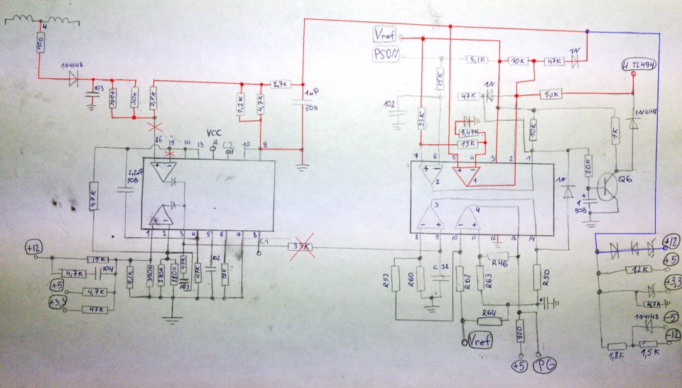

Далее начал искать его принципиальную схему. Посмотрел основные моменты слаботочной части: хоть в нём и стоят две самые распространённые для БП ATX микросхемы (TL494 и LM339), но схема включения LM339 сильно отличалась (их действительно много вариантов). Защита по мощности через диод от среднего отвода запускающего трансформатора вела как раз к ней, а нам нужно её сохранить! Ничего страшного – начал срисовывать этот кусок схемы с печатной платы. Хуже нет копаться в чужом монтаже…
Ага, защита по превышению мощности выполнена на первом компараторе LM339, второй компаратор является триггером (защёлкой) и на него же заведена защита от перенапряжения. Выход защиты заведён на выв. 4 TL494 (что нам и нужно!). На двух оставшихся компараторах сделана индикация Power_Good. Схема включения БП (PS_ON) выполнена на двух транзисторах и также заведена на выв. 4. Удачная схема! Теперь ясно что оставить, а что удалить:
В данном случае мне повезло: схема защиты по мощности работает через выв. 4 TL494. Но если вы внимательно посмотрите на схему входных цепей защиты, то увидите, что сигнал со среднего вывода запускающего трансформатора через R20 и D22 поступает на два делителя напряжения, и первый из них (на резисторах 47 и 6,2 кОм) заведён также и на выв. 16 TL494, который нам нужно высвободить. В данном случае это грубая «аварийная защита», дублирующая схему на компараторах LM339 и её можно спокойно убирать, выпаяв этот делитель.
Второй же делитель (R48–R50), перед входом компаратора (выв. 7 LM339) нужно превратить в регулируемый, для возможности настройки порога срабатывания защиты. Для этого можно заменить постоянный резистор в любом из его плеч на подстроечный с номиналом в 2 раза больше. Я заменил резистор верхнего плеча (47 кОм) на подстроечный 100 кОм.
В схеме защиты от перенапряжения достаточно заменить стабилитрон ZD3, подключенный к цепи +12V на КС522А. Кстати, для проверки работоспособности этой защиты достаточно закоротить стабилитрон пинцетом – БП должен выключиться.
Если в вашем БП схема защиты выполнена с использованием второго компаратора TL494 (выв. 15 и 16), который нам нужно высвободить для петли регулировки тока – то рекомендую собирать самую распространённую и многократно проверенную схему защиты на двух транзисторах. Вот полная схема БП в хорошем разрешении, в котором используется данная схема защиты. А вот, что должно остаться от защиты:

Вы молодец! Всё отлично срисовали.
Да, верно, на 3 и 4 компараторе выполнена схема Power_Goog. На первом компаратере выполнена PS_On. Всю их обвязку можно удалять. А на втором компараторе собрана защита. Вот обвязку второго компаратора нужно сохранить.
Я вам на схеме показал красным цепи, которые относятся к защите по перегрузке, и синим, цепь защиты от перенапряжения. Остальное в обвязке LM339 можно удалять. В цепи защиты от перенапряжения у вас видимо не верно нарисована полярность левого диода. Уточните. В этой цепи есть стабилитрон на 12 В, вот его нужно заменить стабилитроном на 22 В, например КС522А.

R55 видите, не спроста сделан из трёх. Его подбирают выкусыванием лишних резисторов. Это и есть регулировка порога срабатывания защиты. Ставьте вместо него подстроечный, сопротивлением в 2 — 3 раза больше, чем суммарное сопротивление резисторов R55.
Боольшое спасибо Андрей, . Ведь это же элементарно, тупая моя бошка, лезу как всегда в самые дебри когда всё на поверхности находится, обычный делитель и его надо перестроить.
Конечно, все просто. Подсказка есть в самой схеме :))))

Ваша схема защиты очень похожа на мою www.imageup.ru/img28/2372044/bp.jpg.html, только непонятки с подключением н2 и н3 LM339, они закорочены, и нет подключения на н4 ШИМ. И в моей схеме Андрей выявил две ошибки.

При работе компаратор будет удерживать свой выход замкнутым на землю, т.е на его выв. 2 будет напряжение близкое к 0.
Компаратор, по русски — это "сравниватель" (как рычажные весы сравнивают вес на чашах). Он сравнивает напряжение на своих входах между собой. Выв. 4 — это прямой вход. Выв. 5 (с кружочком) инверсный.
а) Если напряжение на прямом входе выше, чем на инверсном, то на выходе компаратора высокий уровень.
б) Если напряжение на инверсном входе выше, чем на прямом, то на выходе компаратора низкий уровень.
В реальности, конкретно этот (LM339) компаратор имеет "неполноценный" выход в виде транзистора с открытым коллектором. Т.е. в состоянии б) он замкнёт выход на землю, обеспечив низкий уровень. А в состоянии а) его выход будет просто висеть в воздухе никуда не подключенный. Чтобы в этом состоянии на выходе получить высокий уровень, выход "подтягивают" через резистор к напряжению питания. В вашем случае — это R57.
На вашей схеме вы допустили 1-ю серьёзную ошибку — вы спутали местами прямой и инверсный вход компаратора!
После исправлений, конкретно по этой схеме мы увидим, что на инверсный вход компаратора подано фиксированное напряжение через резистивный делитель напряжения (диод там для термокомпенсации). Это "опорный" уровень для компаратора. Если на прямом входе компаратора напряжение ниже опорного, то на выходе будет низкий уровень — БП будет работать.
При увеличении нагрузки на БП растёт ширина импульсов на среднем выводе трансформатора. D15 и C41 образуют детектор среднего напряжения этих импульсов (да, да, как в школе рассказывали про детекторный приёмник, один в один). Следовательно, уровень напряжения на конденсаторе C41 пропорционален мощности, отдаваемой БП. Выход детектора через делитель напряжения подключен к прямому входу компаратора. Когда уровень этого напряжения достигнет (немного превысит) порогового, то компаратор опрокинется в другую сторону и на выходе установится высокий уровень, который поступит на выв. 4 TL494 и остановит её работу.
В вашей схеме я вижу вторую ошибку — после детектора должен быть делитель напряжения, а у вас его нет. Резистор R73 должен стоять до резисторов R25, R21, а не после. Тогда получится настраивать им уроень напряжения, приходящего с детектора на прямой вход.
Диод D53 подаст высокий уровень с выхода на прямой вход, что оставит компаратор в этом положении, когда БП выключится, т.е. когда на детекторе напряжение упадёт до нуля. Это "защёлка" — триггер, который не позволит нашему БП запуститься вновь. Это сделано для того, чтобы БП не пытался самопроизвольно запуститься после срабатывания защиты. Если этого диода не было бы, то после срабатывания защиты, она разрешила бы повторный запуск БП, и сработала бы тут же вновь. Этот процесс повторялся бы бесконечное число раз.
Конденсатор C46 совместно с R73 вводит в работу защиты небольшую задержку, что бы она не успевала срабатывать на очень короткие (импульсные) перегрузки, которые могут возникнуть в момент включения БП.
Спасибо Андрей за подробный ответ. Ошибки в схеме, о которых вы говорите, это не мои, они изначально заложены в оригинальной схеме www.imageup.ru/img28/2372244/microlab.jpg.html, в точности которой я сильно сомневаюсь, особенно видны ошибки в схеме дежурки www.imageup.ru/img28/2372…52/dejhisxodnaya.jpg.html, там диод оптопары вообще закорочен. Надо будет сначала сравнить всю схему с монтажом. Наверно будет проще повторить схему защиты на двух транзисторах, которая у меня работает в предыдущей переделке (БП для шуруповёрта), www.imageup.ru/img28/2372254/sxema-atx-2.jpg.html только добавить туда ещё защиту от перенапряжения.
На самом деле, цоколёвка микросхемы на схеме правильная, выв. 5 LM339 — это прямой вход, а нарисовано, что он инверсный. Вообще, если есть малейшие сомнение — сразу открывайте даташит на этот элемент и перепроверяйте.
В дежурке в реальности правый вывод 1R8 должен приходить к верхнему выводу 1R13, а не к нижнему.
Схема на компараторе работает очень надёжно. Нет смысла ставить вместо неё другую.
Проверил монтажную и принципиальную схемы, вот получилась реальная схема: www.imageup.ru/img28/2372853/microlab.jpg.html, тогда и упрощённая схема изменится: www.imageup.ru/img28/2372872/bp.jpg.html . Посмотрите, может опять что то не так?
Вот, теперь похоже на правду!
