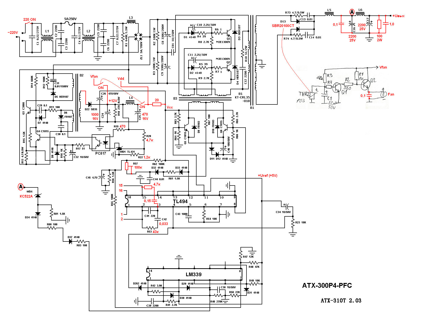

Итак, разгребая хлам на работе, заинтересовал меня один БП ATX 400W: он не из самых современных, а выполнен на обычной TL494 (то, что нам нужно!), схема защиты – на LM339 (не плохо), у него добротный фильтр по питанию, крупный трансформатор, большая ёмкость конденсаторов в фильтре (470 мкФ 200 В), а также солидные радиаторы – что обещало действительно хорошую выходную мощность. Его я и препарировал!
Начал, естественно, с пылесоса… Затем, внимательнее изучил внутренности: выполнен он очень добротно – все входные цепи, выпрямитель сетевого напряжения, конденсаторы фильтра, силовые транзисторы преобразователя (MJE13009) уже стоят «по максимуму», значит умощнять его не придётся.
После включил его, нагрузив цепи +5V и +12V лампочками 12 В 35 Вт (очень удобно использовать миниатюрные галогеновые лампочки для люстр – они без проблем втыкаются прямо в разъёмы Mini-Fit) – работает! За минуту работы с такой нагрузкой при отключенном вентиляторе ничего не нагрелось – отлично.

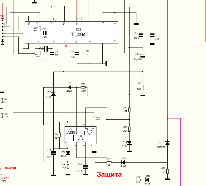

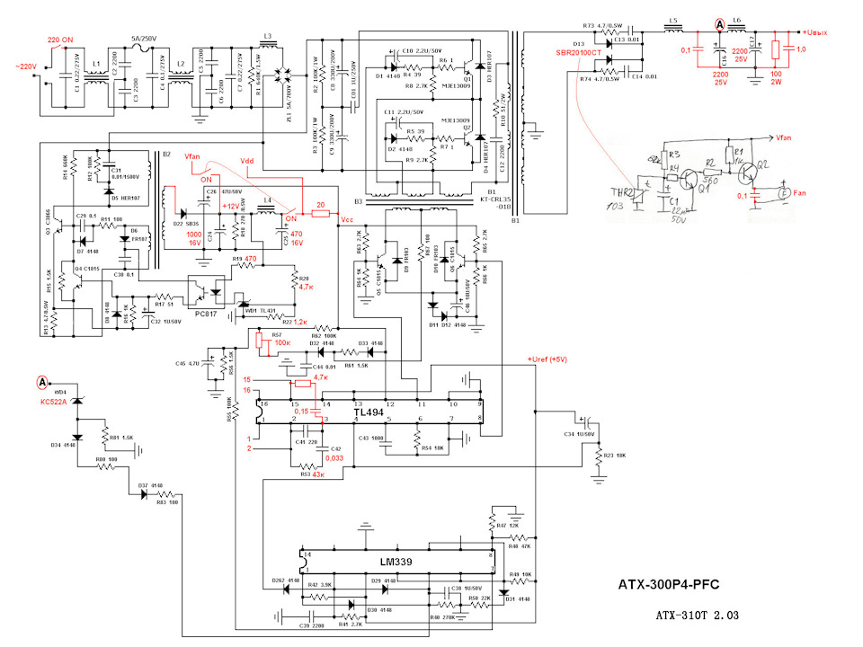

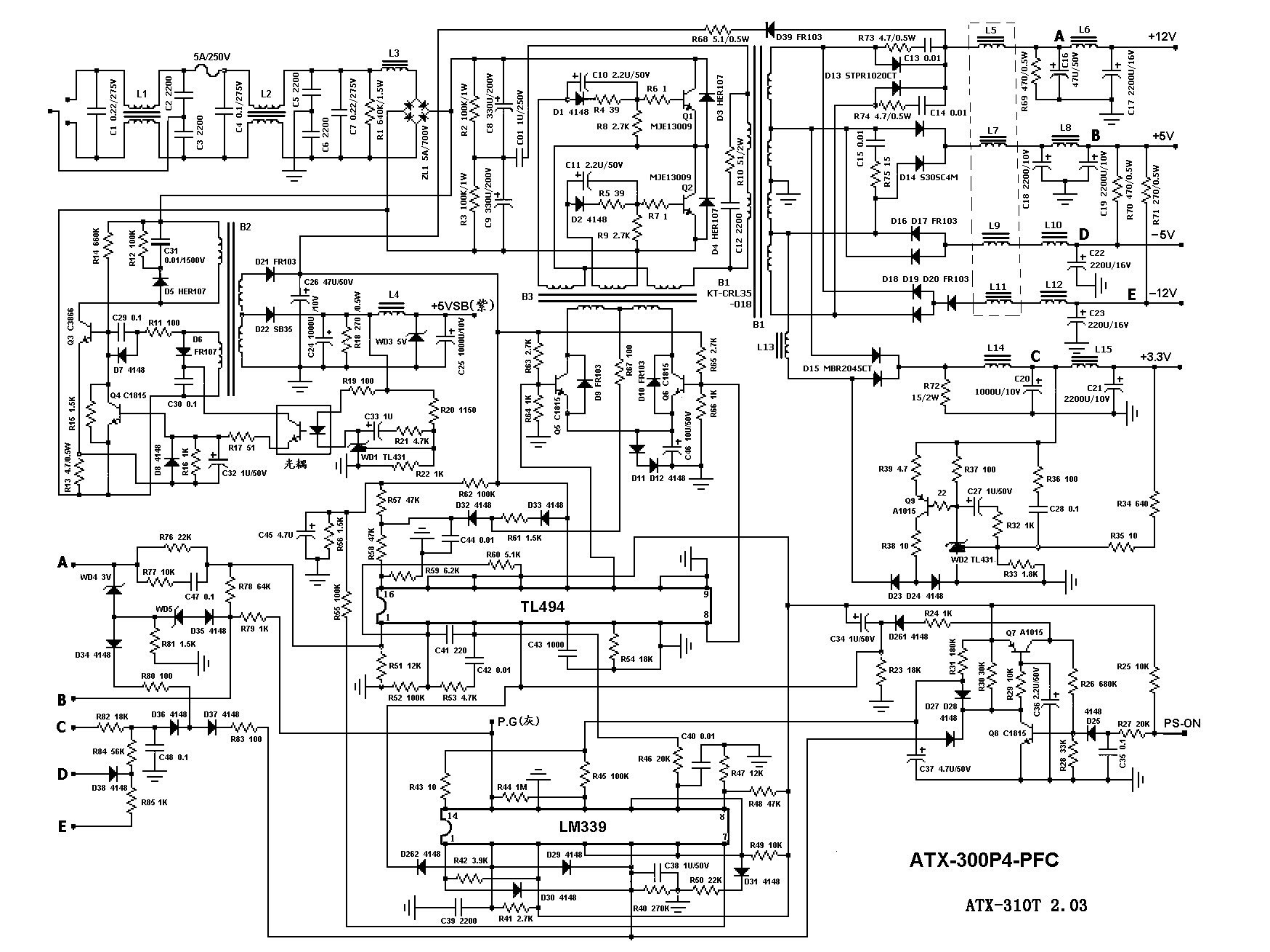

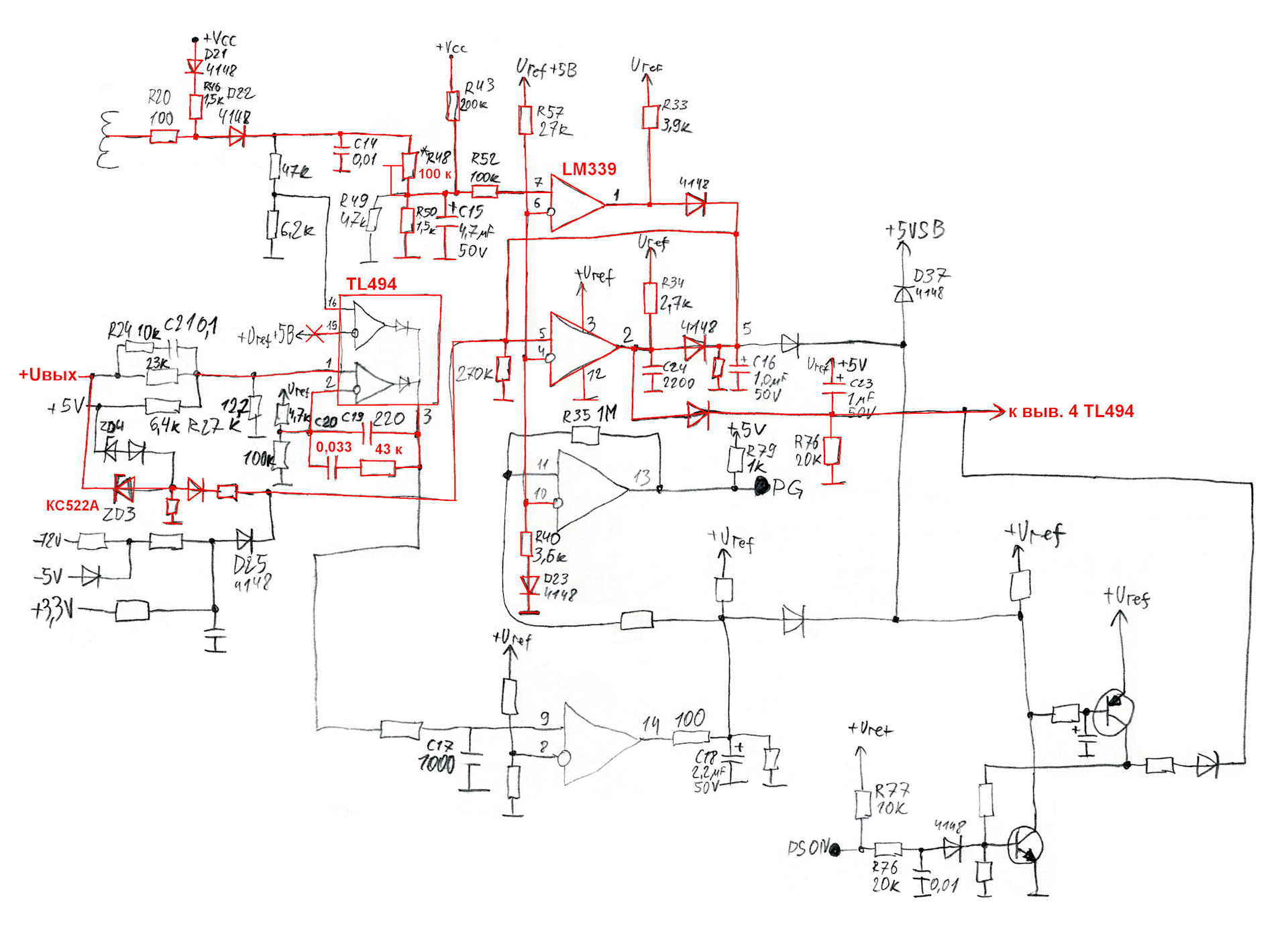

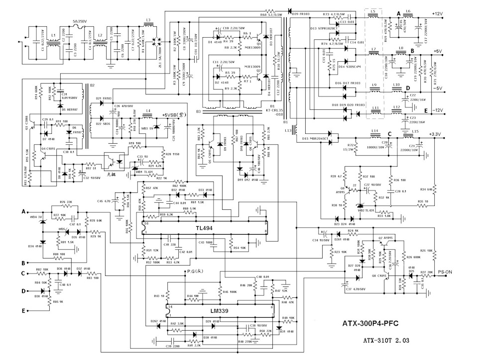

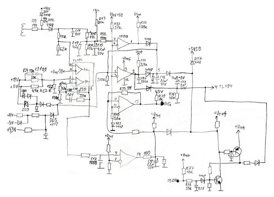

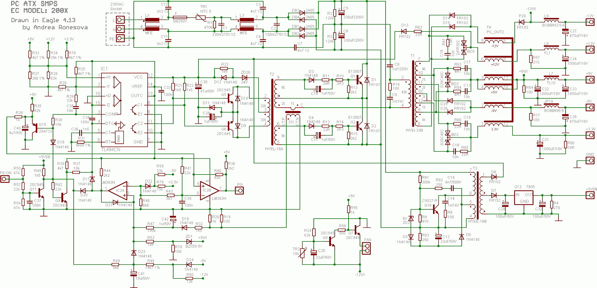

Далее начал искать его принципиальную схему. Посмотрел основные моменты слаботочной части: хоть в нём и стоят две самые распространённые для БП ATX микросхемы (TL494 и LM339), но схема включения LM339 сильно отличалась (их действительно много вариантов). Защита по мощности через диод от среднего отвода запускающего трансформатора вела как раз к ней, а нам нужно её сохранить! Ничего страшного – начал срисовывать этот кусок схемы с печатной платы. Хуже нет копаться в чужом монтаже…
Ага, защита по превышению мощности выполнена на первом компараторе LM339, второй компаратор является триггером (защёлкой) и на него же заведена защита от перенапряжения. Выход защиты заведён на выв. 4 TL494 (что нам и нужно!). На двух оставшихся компараторах сделана индикация Power_Good. Схема включения БП (PS_ON) выполнена на двух транзисторах и также заведена на выв. 4. Удачная схема! Теперь ясно что оставить, а что удалить:

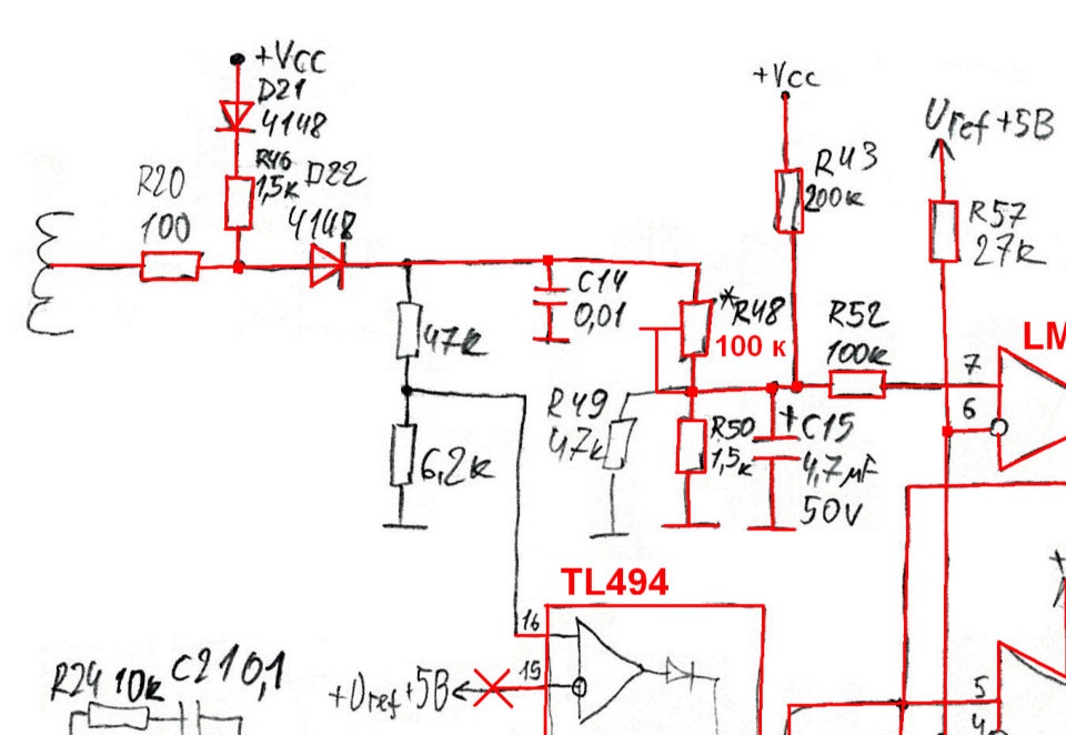

В данном случае мне повезло: схема защиты по мощности работает через выв. 4 TL494. Но если вы внимательно посмотрите на схему входных цепей защиты, то увидите, что сигнал со среднего вывода запускающего трансформатора через R20 и D22 поступает на два делителя напряжения, и первый из них (на резисторах 47 и 6,2 кОм) заведён также и на выв. 16 TL494, который нам нужно высвободить. В данном случае это грубая «аварийная защита», дублирующая схему на компараторах LM339 и её можно спокойно убирать, выпаяв этот делитель.
Второй же делитель (R48–R50), перед входом компаратора (выв. 7 LM339) нужно превратить в регулируемый, для возможности настройки порога срабатывания защиты. Для этого можно заменить постоянный резистор в любом из его плеч на подстроечный с номиналом в 2 раза больше. Я заменил резистор верхнего плеча (47 кОм) на подстроечный 100 кОм.
В схеме защиты от перенапряжения достаточно заменить стабилитрон ZD3, подключенный к цепи +12V на КС522А. Кстати, для проверки работоспособности этой защиты достаточно закоротить стабилитрон пинцетом – БП должен выключиться.
Если в вашем БП схема защиты выполнена с использованием второго компаратора TL494 (выв. 15 и 16), который нам нужно высвободить для петли регулировки тока – то рекомендую собирать самую распространённую и многократно проверенную схему защиты на двух транзисторах. Вот полная схема БП в хорошем разрешении, в котором используется данная схема защиты. А вот, что должно остаться от защиты:
Сигнал берётся от среднего вывода трансформатора T2, через диод D22 и далее по цепочке поступает на базу Q10. А с коллектора Q8 через диод D29 поступает на выв. 4 TL494. Также на базу Q10 заведена защита от перенапряжения с выхода выпрямителя: стабилитрон КС522А и резистор 1-1,5 кОм включенные последовательно.
Что касается выпрямителя и фильтра выходного напряжения, то здесь меня также ждала удача: выпрямитель +12V имел разводку на плате для размещения двух выпрямительных диодных сборок параллельно (зеркально, с каждой стороны радиатора) в корпусе TO-220. В схеме фильтра уже присутствовал второй дроссель (на ферритовом стержне) и имелось достаточное место для установки электролитических конденсаторов взамен штатных. Значит, делаем фильтр на его же месте, в соответствии с рекомендациями в первой статье.
Диодные сборки для выпрямителя подобрал SBR20100CT (20 А, 100 В, корпус TO-220) из имеющихся дома от других компьютерных БП. Установил два корпуса в параллель, как это и позволяла печатная плата.
Дроссель групповой фильтрации я выпаял, и смотал с кольца родные обмотки (обмотка +12V содержала 12 витков). После намотал новую обмотку эмалированным проводом Ø1,0 мм на этом же кольце – 25 витков в два провода, сложенных вместе — всё, как рекомендовано в первой статье. Это, как раз 2 слоя намотки: на внешней стороне кольца витки второго слоя располагаются между витками первого слоя. Мотать рекомендую «от середины» к каждому концу обмотки – так короче концы проводов которые нужно пропускать через кольцо. Провод нужно хорошо натягивать, что бы он плотно прилегал к кольцу.
У меня имеется много конденсаторов с промышленных плат 1500 мкФ 35 В – их я и поставил в фильтр взамен штатных. В принципе, такой ёмкости уже достаточно. Также добавил керамические конденсаторы параллельно им, и установил резистор 100 Ом 2 Вт для устойчивой работы БП без внешней нагрузки. Этот резистор должен быть поднят над платой на всю длину его выводов – он может нагреваться при установке предельных значений напряжения.
Единственное, что нужно не забыть сделать в БП ATX – это убрать цепь вольтдобавки от выпрямителя +12V, которая питает микросхему ШИМ TL494 (выв. 12). Обычно это диод или диод последовательно с резистором в несколько Ом. В отличие от штатной схемы – выходное напряжение нашего БП будет регулируемым, и эта цепь только добавит нестабильности питания для ШИМ. Пульсации на выходе от этого увеличиваются. Пусть ШИМ питается только от дежурного источника.

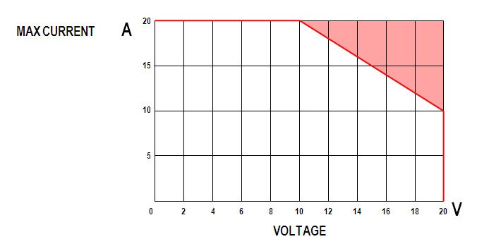

Нагружайте БП постепенно, контролируя напряжение и ток! Следите за нагревом силовых элементов. Лучший вариант – когда при предельных мощностях радиатор с силовыми транзисторами, радиатор с выпрямительными диодами и дроссель на кольце нагреваются примерно в равной степени. Не забывайте, что радиатор силовых транзисторов находится под потенциалом сети питания!
Подавляющее большинство компьютерных БП тянет ток 10 А при напряжении 20 В, т.е. 200 Вт мощности по бывшей 12V обмотке. Лучший вариант – контролировать осциллографом скважность импульсов на вторичной обмотке. Пределом следует считать примерно 90% заполнение (не бойтесь, 100% не даст выставить логика работы TL494). У моего БП предельная мощность по этой обмотке составила 250 Вт. Порог срабатывания защиты я настроил на 220…230 Вт.
Нагрев элементов был не столь существенный и я пошёл дальше. Попробовал нагрузить БП током 20 А при напряжении 10 В (те же 200 Вт) – диоды выпрямителя и дроссель стали греться больше, но терпимо. И тогда я решил сделать предел регулировки тока 20 А. Это позволит в диапазоне выходных напряжений от 0 до 10 В нагружать БП током 20 А. Выше этого напряжения предельный ток будет спадать (это ограничит нам схема защиты по перегрузке) до уровня 10 А при 20 В. Например, при напряжении 14 В блок может отдать в нагрузку ток 16 А, что очень заманчиво!

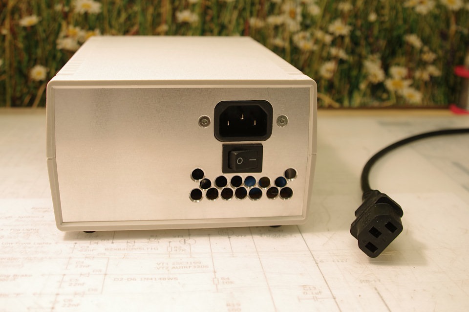

Выключатель питания
Вы уже, наверное, заметили, что после подачи напряжения сети, дежурный источник запускается с задержкой. Выключается БП тоже «долго». Связано это и со временем заряда-разряда электролитических конденсаторов в выпрямителе сетевого напряжения. Поэтому я решил, что лучше выключать питание блока не по сети 220 В, а по внутреннему напряжению +12 В. Это будет принудительно останавливать работу ШИМ (TL494). Теперь блок питания моментально запускается, и практически мгновенно выключается. Обратите внимание на схеме, что внутренний нагрузочный резистор (R5) должен остаться включен до выключателя. Сетевой выключатель я всё же сохранил, но теперь он расположен на задней панели.

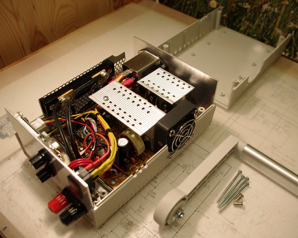

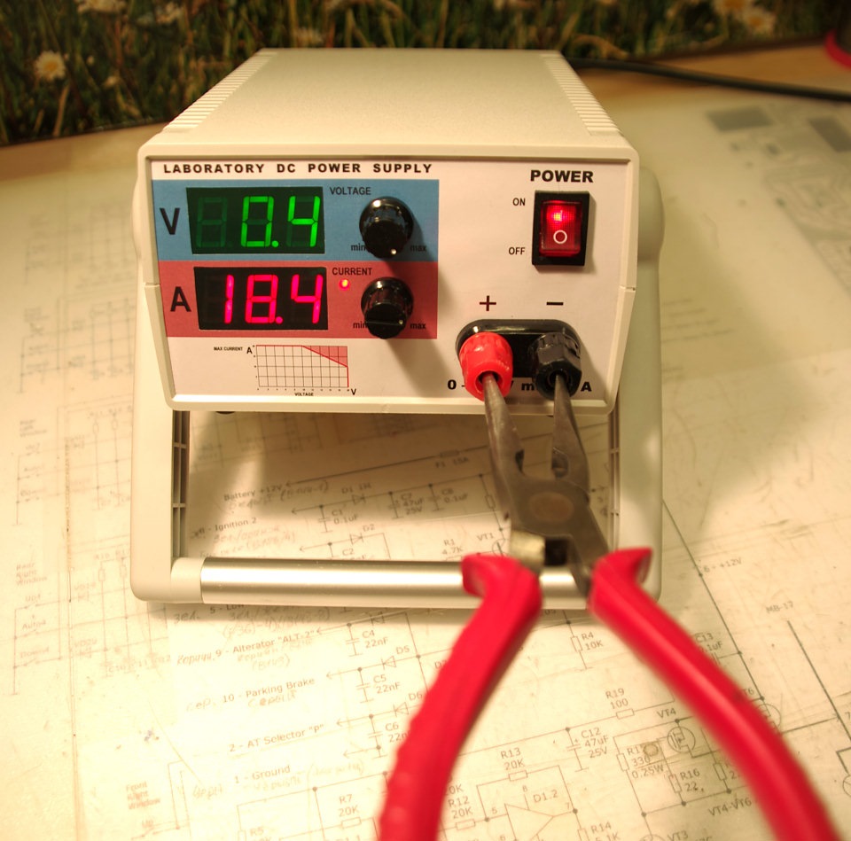

Новый БП я смонтировал в таком же корпусе с ручкой, и сохранил прежнюю компоновку внутренних частей. Дизайн передней панели остался практически неизменным – он хорошо себя зарекомендовал с точки зрения эргономики.
Если интересно, могу рассказать технологию изготовления передней панели в отдельной статье.
Блок питания получился настолько мощным и надёжным, что позволяет:

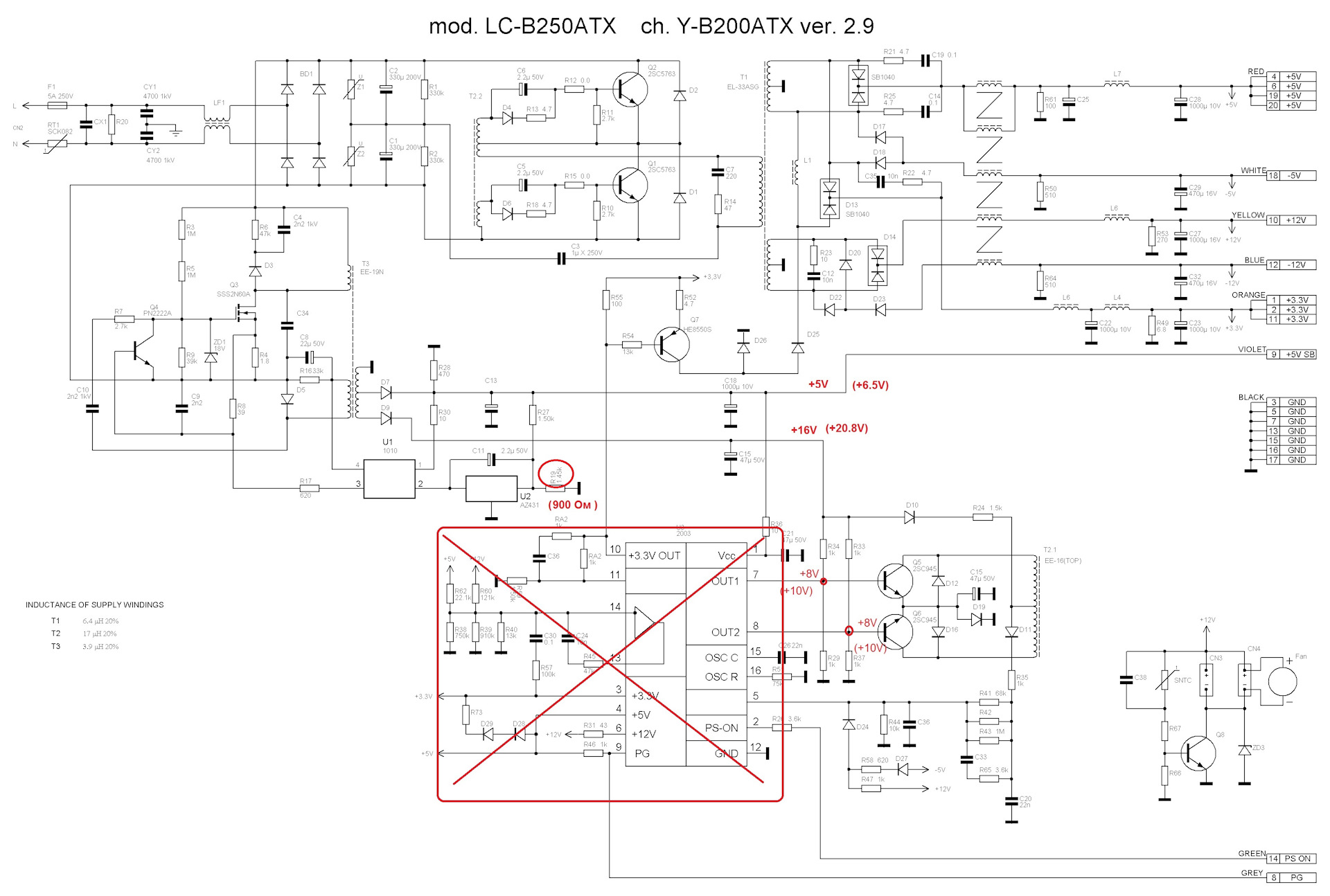

Имеет ли смысл переделывать блок по прикрепленной схеме или лучше поискать другой?
Добрый день!
Да прекрасно подойдёт. Нужно только "обмануть" TPS3510. Вот, чуть ниже Виталий всё подробно объяснил www.drive2.ru/b/2445147/?…ge=64#a515424389018158297
Благодарю за подсказку. Читаю комментарии, до этого места еще на дошел. Спасибо.

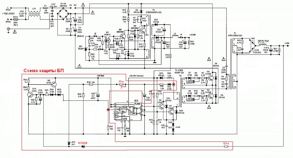

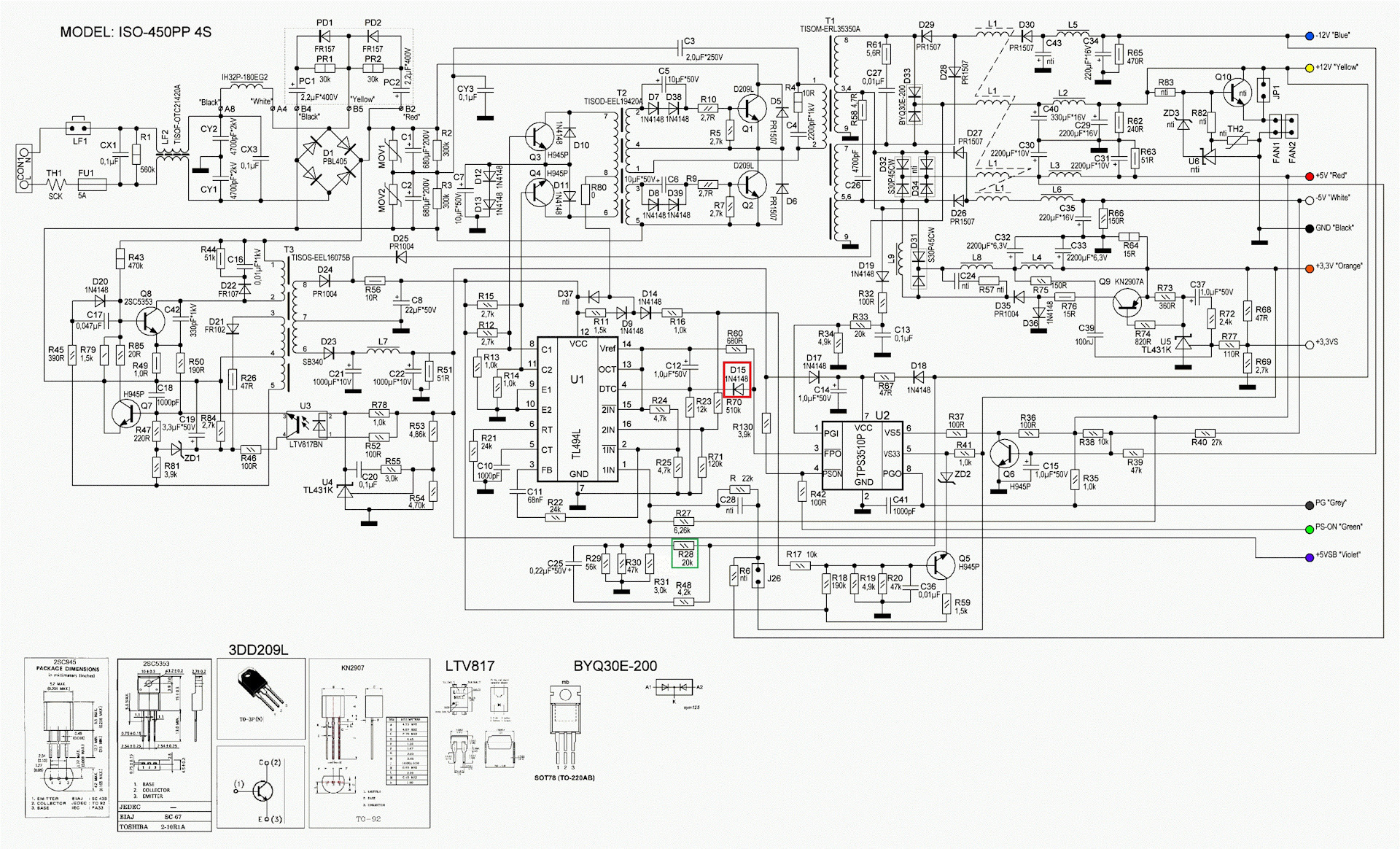

Здравствуйте! Скажите, насколько отличается от написанной в статье переделка блока, собранного на 494 и 393? правда готовой схемы этого блока не смог найти.
Принципиально — ни чем. Собственно, у него лишь по другому выполнена схема защиты.
Ищите схему просто сравнивая, а не по названию. названий БП тысяча, а схем, по которым они делаются десяток наберётся…
Подобрал максимально близкую схему. Возникли вопросы: куда подключить защиту от перенапряжения? и можно ли безболезненно освободить 1 и 2 ножки 494 просто удалив резисторы делителей на них? (Это штатная схема защиты от перенапряжения?)
Эта схема в комментариях уже обсуждалась. Если покопаетесь терпеливо, то найдёте.

Я добрался до схемы защиты. Но никак понять не могу, зачем в этой схеме disk.yandex.ru/i/M7n0slzPoTQcc диод D21? У меня почти такая же схема: на третьей ножке операционника всегда ~3,6в, а на второй ~1в. Что бы хоть как то запустить БП, я выпаял D17. Ведь ток с 13 ножки tl494 проходит через резистор а2.2к и диод D21 и поступает на 3 ногу ОУ kia393. И уже не важно какое напряжение приходит с трансформатора т2.2 :(
Вот так у меня организована защита от перенапряжения yadi.sk/i/mzxcFia7sLXOOQ (подрисовал только в нижнем левом углу)
D21- это «защелка»? Подскажите, как она работает.
D21 — это положительная обратная связь, он превращает компаратор в триггер-защёлку. При срабатывании защиты на выходе компаратора устанавливается высокий уровень (который дальше идёт на выв. 4 TL) этот уровень через этот диод поступает на вход компаратора и заставляет его "защёлкнуться, т.е. остаться в этом состоянии, даже если перегрузка пропала.
Если не поставить этот диод то при срабатывании защиты, БП начнёт ограничивать мощность, а не выключаться.
Да-да, про «защелку», когда она уже сработала, я понимаю.
Я не понимаю, почему в первоначальный момент времени и до срабатывания защиты, на 3й ножке компаратора kia393 низкий уровень. Ведь как только БП подключить к розетке, на 13й ножке tl494 появляется напряжение 5 вольт, которое через резистор а2.2к и диод d21 поступает на 3ю ножку компаратора (примерно 3.5 в) На 2й ножке этого же компаратора будет ~1 вольт (определяется делителем из резисторов R46 и R43+R41).
Получается на 3й ножке всегда напряжение выше, чем на 2й?
Однако, до моего вмешательства БП работал, значит ошибаюсь я, а не схема.
Вы всё верно рассуждаете. При нормальной работе БП напряжение на выв. 3 компаратора должно быть ниже, чем на выв. 2. Как только напряжение на выв. 3 превысит напряжение на выв. 2, так сработает компаратор (защита).
Ищите проблему.

Решил проверить компаратор, в сети простенькая схемка, собрал, подключил и не работает, ладно, взял второй, тоже нет, третий и опять нет, их вообще можно как то проверить, или у меня все негодные.
В схеме защиты БП стоит триггер защёлка, поэтому при перегрузке происходит остановка БП. А у вас защёлка не работает, поэтому, происходит ограничение мощности, а не выключение.
Что-то вы лишнее выпаяли…
Измерил напряжения, опорное 3,57, а при наборе мощности на управление приходит 3-3,15 вот и не может триггер перещелкнуться, буду менять опорное.
Хотя наверное еще что-то не так, при закорачивании стабилитрона с выхода, при напряжении 6-7В триггер тоже не срабатывает, хотя напряжение превышает порог срабатывания.
Делал так
2350
Осилил защиту мощности, пришлось снижать опорное до 2,3в .

Добрый день, друзья!
Хочу поделится опытом переделки БП ATX ISO-450PP в связке ШИМ TL494 + СУПЕРВИЗОР TPS3510
Вот такой блок питания
drive.google.com/file/d/1…0w-RWPH5/view?usp=sharing
Поискав в интернете, увидел, что часть людей или вообще просто полностью отключают супервизор и оставляют ПБ без всякой защиты (ужас!), другие, после отключения супервизора со штатной системой защиты, пытаются делать сами схемы защиты на транзисторах, с переменным успехом.
Мне не понятно зачем это делать, если на борту уже все есть и только нужно заставить работать супервизор в нужном нам режиме?
Далее кратко изложу переделку БП ISO-450PP с сохранением супервизора TPS3510
Не моя задача полностью расписывать функционал TPS3510 со всеми пороговыми напряжениями, задержками и прочим, кому интересно, читайте даташит. Расскажу практически что нужно сделать и зачем.
Оригинальная схема
drive.google.com/file/d/1…rj8EeNAz/view?usp=sharing
Схема с переделкой
drive.google.com/file/d/1…j9VQMeoF/view?usp=sharing
Запускаем.
Согласно даташиту TPS3510 отслеживает напряжение на линиях 12В, 5В и 3.3В. При этом, линии 5В и 3.3В отлеживаются как на понижение, так и на превышение порога, а линия 12В только на превышение, а работать может и от 5Вольт. Это означает что формирования всех “обманных” напряжений можно использовать только 5 вольт с дежурки. Воспользуемся этим моментом и зададим супервизору нужные напряжения!
Запитываем TPS3510 сразу от дежурного источника питания, вместо диода D17 поставить перемычку, а линию подпитки 12В от выхода БП вообще убрать (удаляем D18 и R67). Также эти 5 вольт сразу подаем и на вывод S5 (контроль 5-ти вольт). Далее ставим диод D_1 и резистивный делитель из двух резисторов R_1 и R_2 который сформирует напряжение 3.3В на выводе VS33 (контроль 3.3 вольт). Сигнал PS-ON “Green” подключаем на общий провод (R42) для автоматического включения БП после подачи сетевого питания.
Все, супервизор обманули, и на это нам понадобилось всего 2 резистора и один диод))). TPS351 уже считывает нужные ему напряжения и выдает на выходе FPO сигнал запуска ШИМ (нулевой уровень) который поступает на 4 вывод ШИМ TL494.
Зажигаем светодиод!
На этом не остановимся и будем выжимать от TPS3510 все по максимуму))), добавим индикацию срабатывания защиты, светодиод HL_1. Для этого используем сигнал Power Good, который TPS3510 выдает с выхода PGO на системную плату. Вывод PGO имеет открытый коллектор, который позволяет через токоограничивающий резистор подключить светодиод.
Для того чтобы на выводе PGO (Power Good) появился нужный нам сигнал, супервизору нужно еще показать, что есть импульсы определенной скважности на вторичной обмотке выходного трансформатора (детектор на D19, R32, C13). Т.к. у нас БП регулируемый, и при низких напряжениях на выходе мы данной скважности не получим. Можно конечно сделать еще одну цепь с делителями напряжения, но я решил сделать самый простой вариант, подключить детектор с выхода силового трансформатора на 12В обмотку вторичной обмотки трансформатора дежурного напряжения. В итоге получаем полноценную светодиодную индикацию, светодиод будет загораться, когда сработала защита.
Как выяснилось, , индикация срабатывания защиты крайне удобная вещь, как при настройке блока питания, так и при последующей эксплуатации, очень рекомендую!
Настраиваем защиту.
Вся защита основана на увеличении напряжения 3.3В на выводе VS33 TPS3510
Защита по превышению максимальной мощности остается штатной, только вместо постоянных резисторов R19 и R20 устанавливается подстрочный резистор R_4 на 10кОм. Данного номинала достаточно чтобы выставить минимальный диапазон срабатывания защиты 100Вт. Кому нужен меньше порог, можно поставить подстрочный резистор с большим сопротивлением. Проверить работоспособность линии можно косвенно, закоротить пинцетом коллектор и эмиттер транзистора Q5, БП должен уходить в защиту и зажигать светодиод. Разумеется настраивать порог срабатывания защиты по мощности нужно нагрузив блок соответствующей нагрузкой.
Защита от превышения максимального напряжения сделана на стабилитроне ZD_1, которая работает следующим образом: при превышении напряжения стабилизации ZD_1, стабилитрон открывается и через резистор R41 “подтягивает” вверх ножку VS33 (контроль 3.3 вольт), при достижении 3.7В на ножке VS33 срабатывает защита. Проверить работоспособность линии можно косвенно, закоротить пинцетом стабилитрон ZD_1, блок питания должен уйти в защиту и зажечь светодиод.
Нужно обратить внимание, что напряжение стабилизации ZD_1 должно быть примерно на 5В ниже максимального напряжения срабатывания защиты (обусловлено это тем, что стабилитрон находится на потенциале 3.3В-3.7В и есть падение напряжения на резисторе R1). Для более точного подбора напряжения срабатывания защиты, можно незначительно менять сопротивление резистора R41 сильно его уменьшать я бы не советовал, иначе в момент открытия стабилитрона ZD_1 на ножку VS33 супервизора может попасть более 7вольт (по даташиту, максимально допустимые 7вольт), также значительное увеличение номинала R41 может негативно сказаться на надежности срабатывания защиты. Думаю, в пределах +-200Ом можно безопасно регулировать. Проще подобрать стабилитрон ZD_1 на большее или меньшее напряжение, обычно стабилитроны идут с напряжением стабилизации с шагом 1В, что вполне достаточно чтобы подобрать нужное напряжение срабатывание защиты.
Я верхний порог срабатывания защиты обычно настраиваю на 1 вольт выше максимального напряжения, которое регулирует схема контроля напряжения. Защиту по превышению напряжения удобно настраивать пока БП подключен по тестовой схеме регулирования напряжения от уважаемого Андрея
a.d-cd.net/a4b56eas-960.jpg
Оригинальная схема
Схема с переделкой
Запускаем.
Зажигаем светодиод!
Настраиваем защиту.
С уважением,
Виталий Билецкий
biletskiy.work@gmail.com

Добрый вечер!
Нарисовал полную схему блока ISO-450PP с вашими изменениями без индикации срабатывания защиты с питанием от дежурки 12В.
В блоке уже есть свободный транзистор Q6.
Дорисуйте, пожалуйста, схему с индикатором защиты.
www.imageup.ru/img208/3210491/iso-450ppz.gif.html
Добрый вечер!
Дорисовал. Вот ссылка
drive.google.com/file/d/1…ZSwmp436/view?usp=sharing
там никаких дополнительных ключей на транзисторах не нужно, в прошлых комментариях я протупил немного). Выход супервизора — полевик с открытым стоком, просто вешаем на 12В светодиод через токоограничивающий резистор и все. Главное помнить что максимальный ток выхода у этой микросхемы 10мА и его превышать не стоит. При резисторе на 1.2кОм, ток будет с небольшим запасом 8мА. При таком токе обычные светодиоды уже уверенно светятся. Резистор можно уменьшить до 1кОм (но не меньше) тогда ток будет 10мА.
Понятно, спасибо!
Схему исправил.
www.imageup.ru/img103/3211084/iso-450ppz4.gif.html

Добрый день Андрей. Опять я с вопросами, переделываю БП на ШИМ 2003. Дежурка выдает 5В и 16В, (обычно было 5В и 21В). От дежурных 16В устроено смещение на базы силовых транзисторов, через делитель получается 16/2=8В. Я хотел поднять выходное напряжение дежурки до 20В, но тогда и напряжение на базах будет уже 10В. Как это может повлиять на работу силовых транзисторов? Или стоит подменять делитель на базе?
Понимайте смело. Ничего менять не нужно Напряжение питания может быть 23-24 В.
