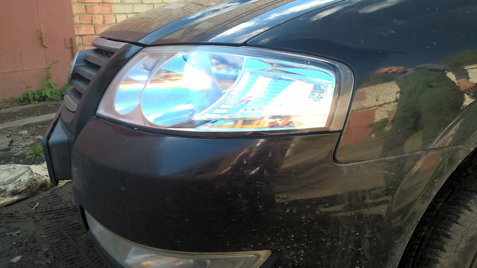

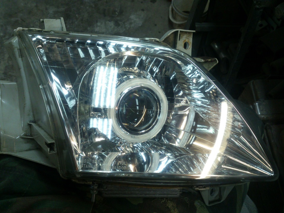

Прозрачный внешний вид. ДА, фарки вышли изумительно, прозрачность зашкаливала.
Защита. НЕТ. Не знаю от чего это покрытие может защитить, дальше поймёте.
Продолжительный срок службы покрытия. НЕТ. Со дня нанесения прошло полтора месяца, авто гараж не покидало.
Недорогое решение для быстрого ремонта. ДА. Можно быстро-быстро пустить клиенту пыль в глаза. Если конечно будете знать точно, что он к вам больше не приедет и у него нет хорошей бейсбольной биты.

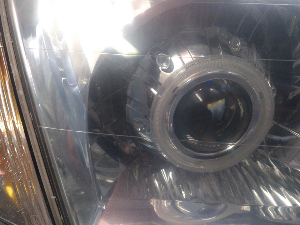

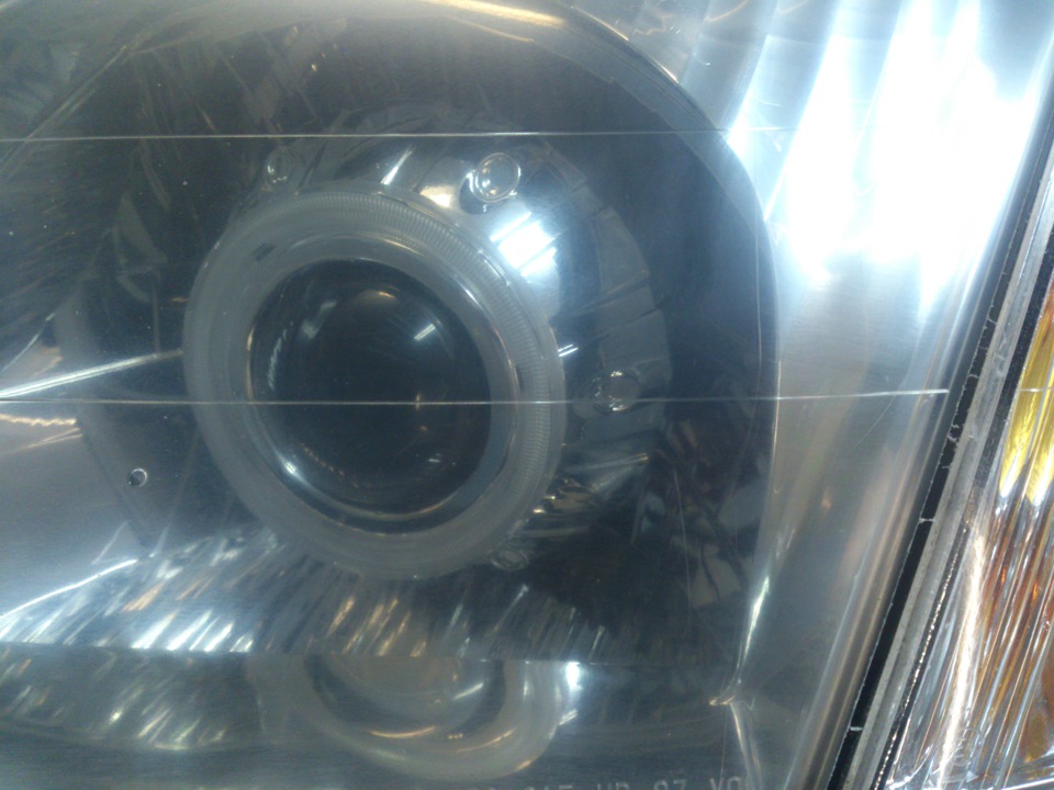

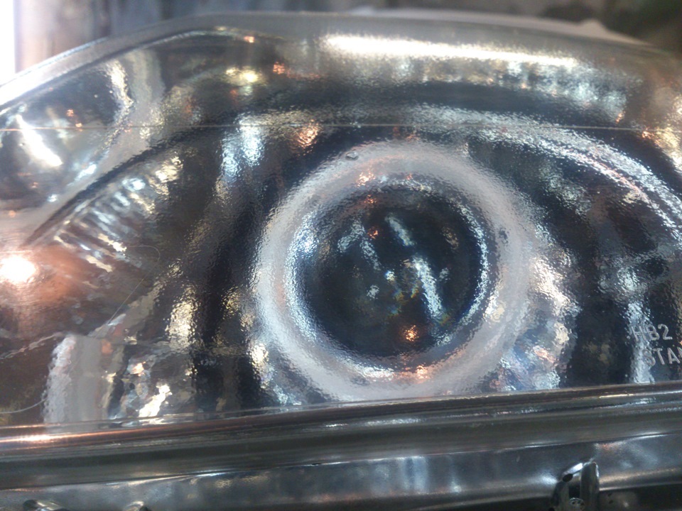

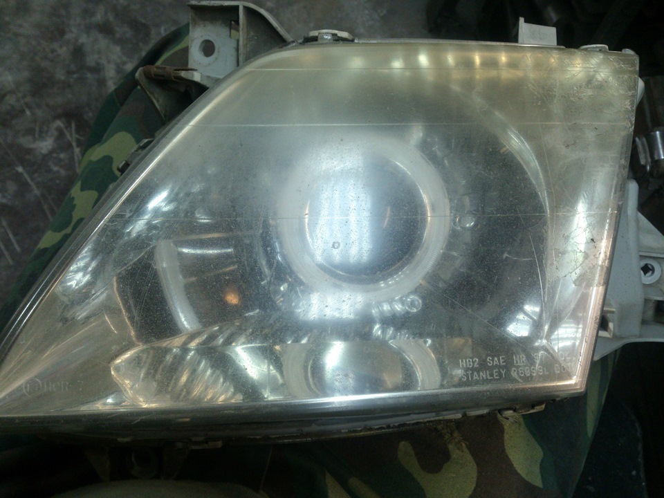

Итак. Повторюсь ещё раз. С момента нанесения прошло полтора месяца, автомобиль не покидал стен гаража, фары не подвергались никаким воздействиям, даже тряпочкой не протирались.

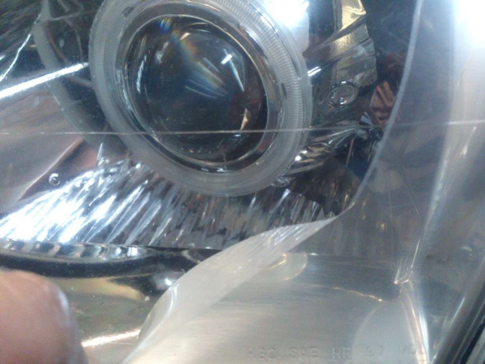

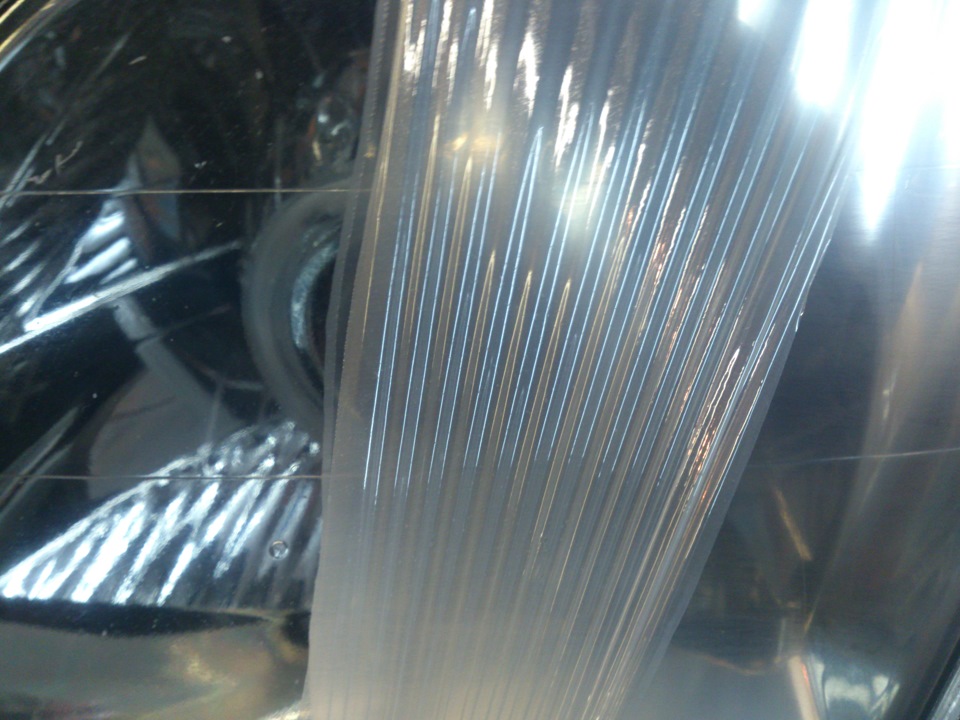

Но сегодня, при полировке кузова, случайно заметил какой-то пузырик на стекле. alenushka26, это было уже после твоего прихода ;)

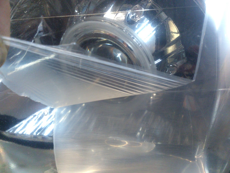

Естественно, колупнул я этот пузырик и…
Вань, я говорил, что не отдам "перезагрузку", пока всё не протестирую.
На данный момент "защита" удалена. Фары выглядят вот так.
Повторная полировка и бронирование — наше всё!

Посмотрел пост. Причина отслоения это слишком толстый слой . Лак отличается от обычного, тем что он на основе силиконовых смол. В 2014 когда впервые нам показали этот материал, мы сразу же нанесли его на служебные авто. Наблюдал их в 2016, за 2 года сколы появились, но лак держится норм и фары не потускнели. Наносят его в 1.5 слоя, и не заливают как обычным: 1 слой припылом ( 60%) и 2й слой полумокрый( 80%), который затем растекается в гладкое покрытие. Я видел результаты 3х полных слоев, лак действительно отваливается, при таком раскладе. Есть офф ролик завода на Ютуб по подготовке фары и нанесению.
