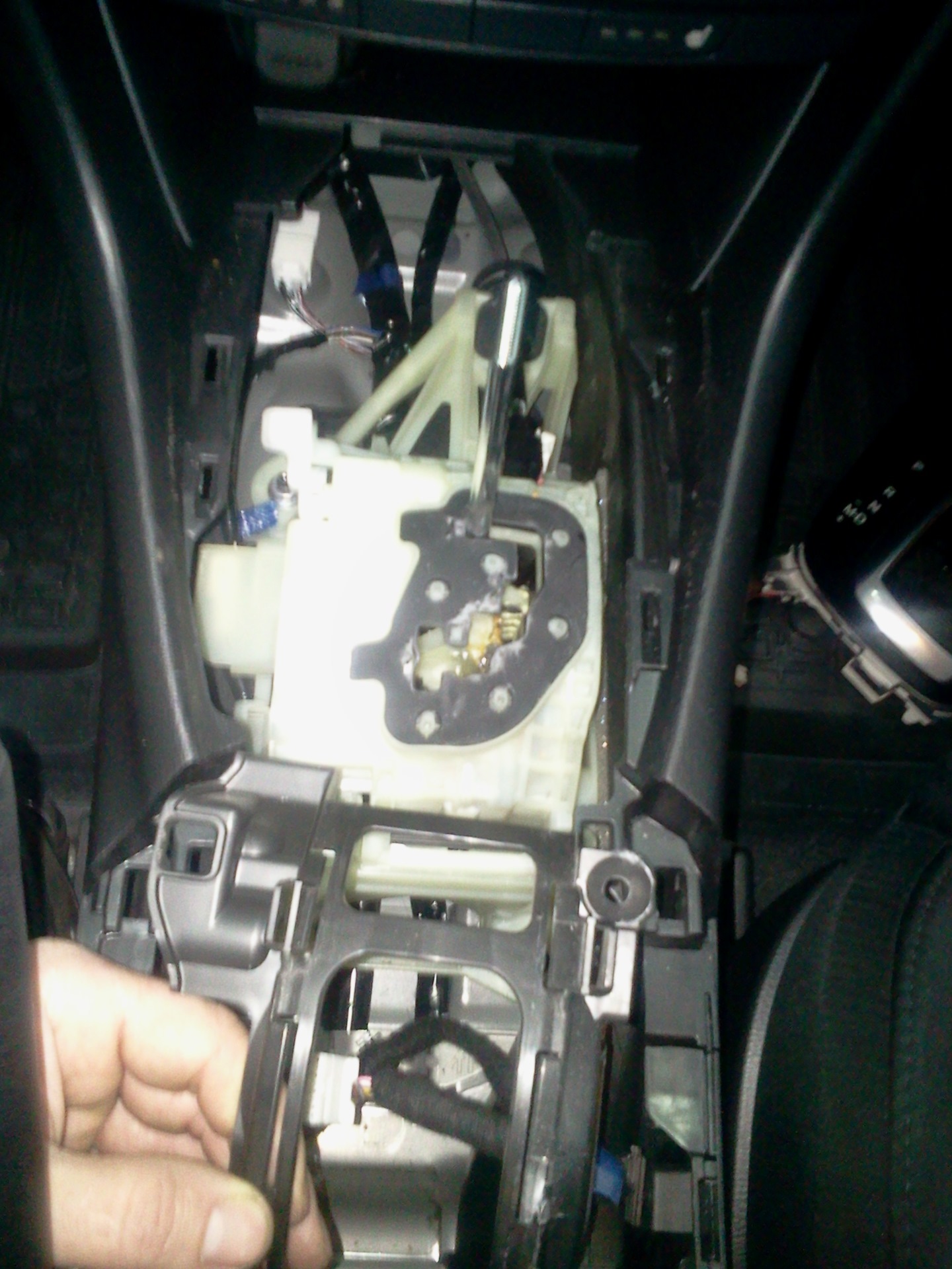

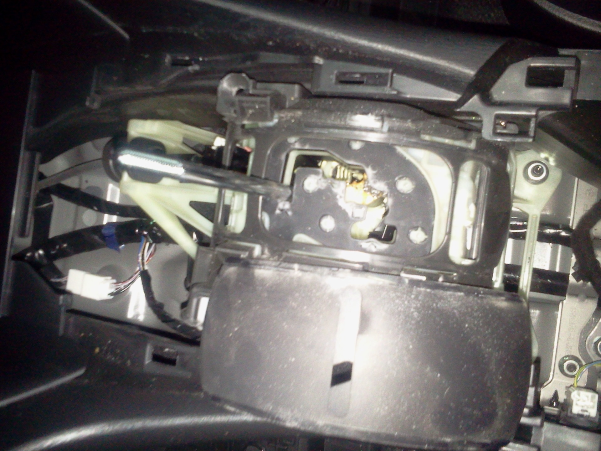

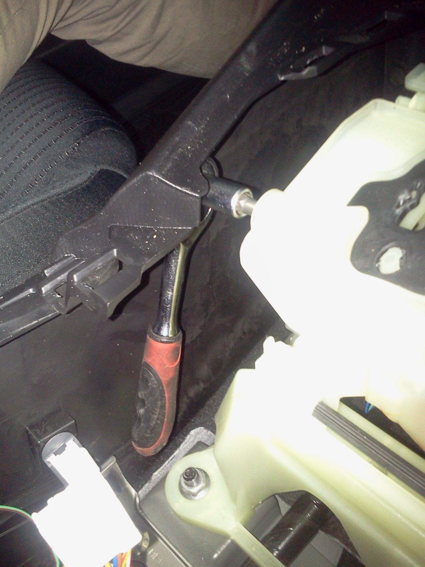

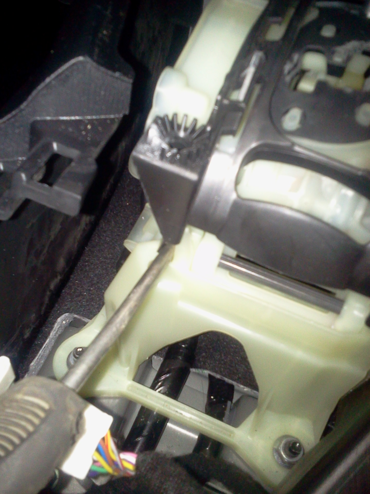

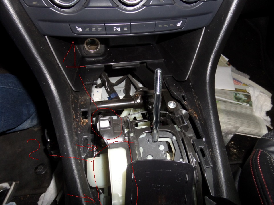

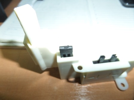

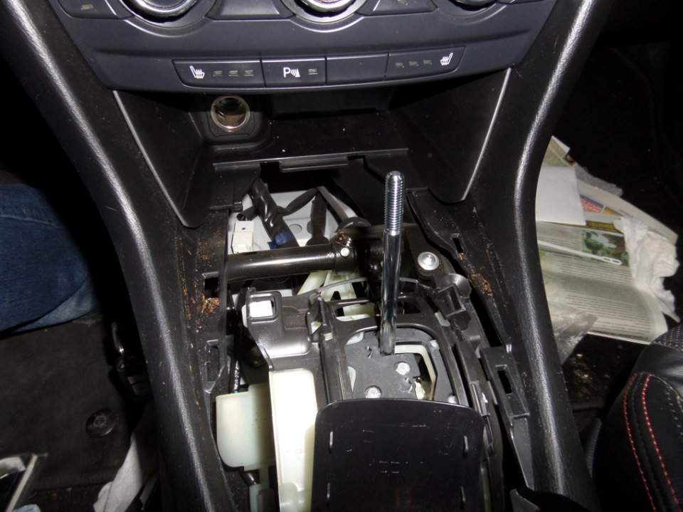

первый отмечена кнопка снятия с паркинга в аварийном режиме, тап пружинка не потеряйте, второе это то что нужно снять и стрелки там находятся саморезы.

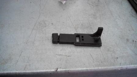

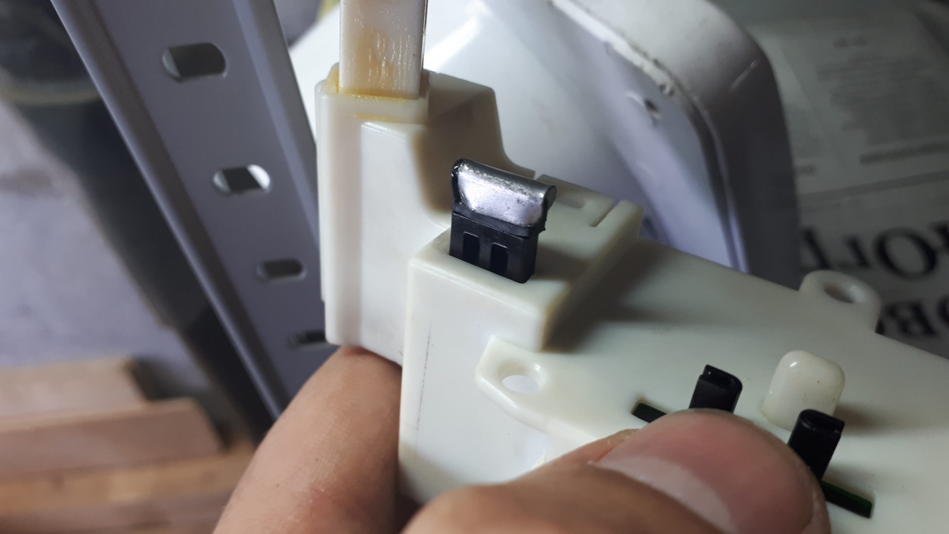

Спасибо! Ваш пост помог устранить проблему. Я сверху обжал пасатижами тонкую пластинку. По ее краям сделал отгибы внутрь, чтоб держалась. Работа заняла неспеша меньше часа.

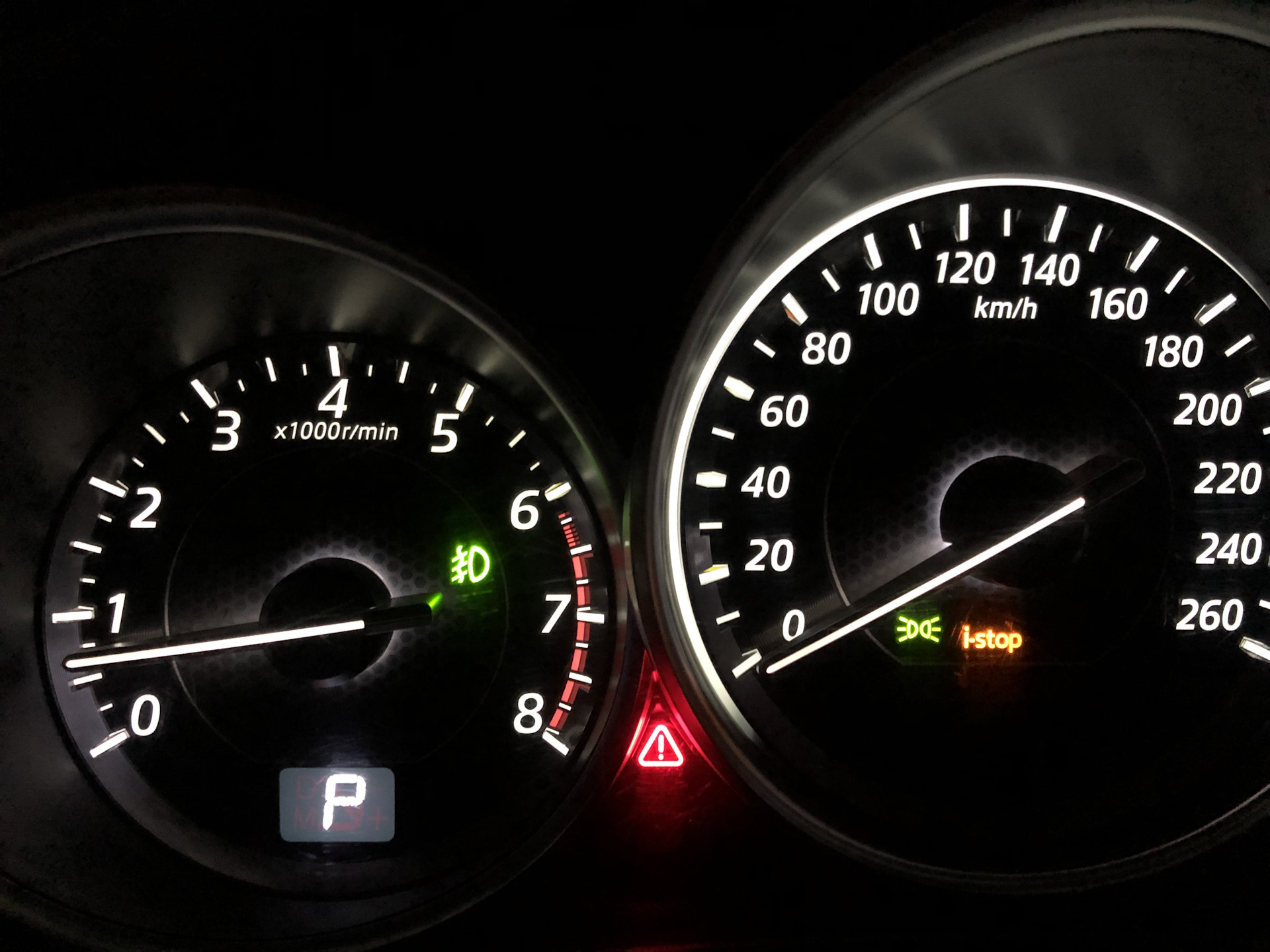

Добрый день . Сделал вчера все по данную манипуляцию, все заработало . НО теперь при включении Авто горит аварийная лампочка и моргает i-stop . Подскажите что сделал не так, и как это исправить

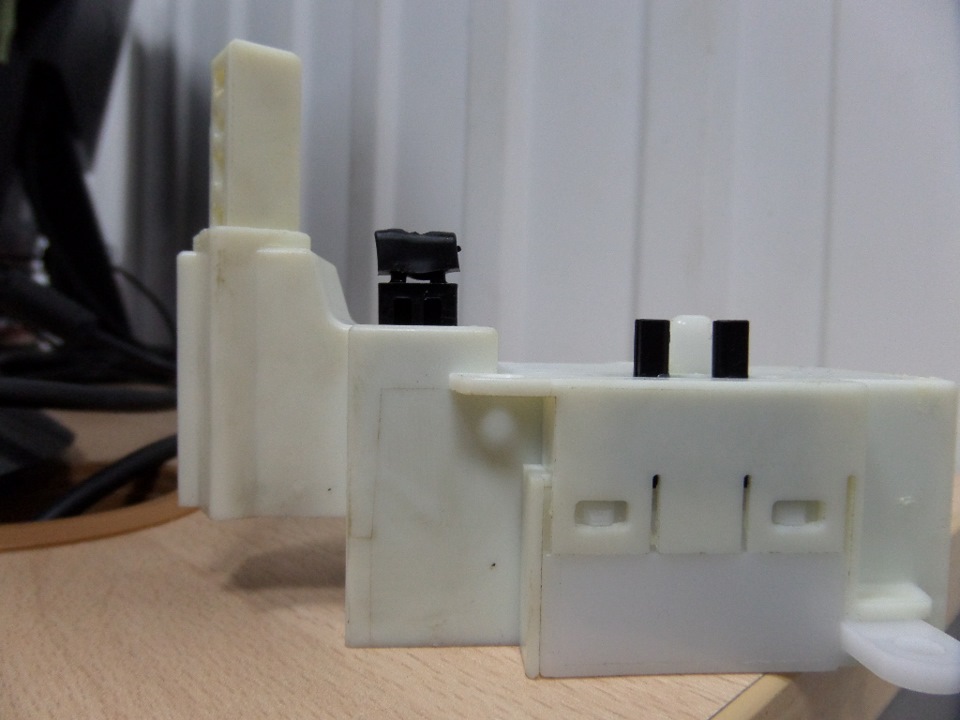

НУ значит попробовали… и сделали то что нельзя было делать разобрали этот чудо выключатель KDY0-46-040. Собрать так и не удалось ума не хватило. Убрали блокиратор переключения и поехали в магаз. В блоге у себя напишу правда без фоток. Может у Вас скопирую…

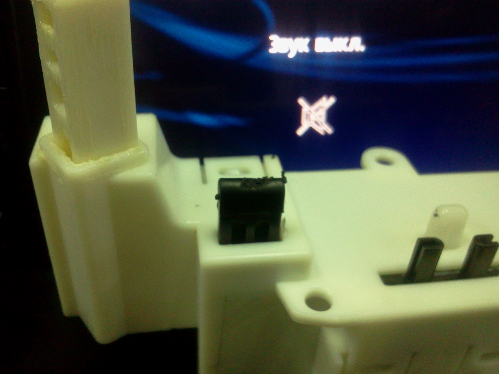

Karkuha приветствую как с тобой связаться? Может в вк просто у меня проблема с маздой 6 насчет магнитофона (не выключается при глушении) судя по фото ты решил эту проблему просто хотелось бы поподробней с тобой пообщаться по этой теме заранее благодарен!

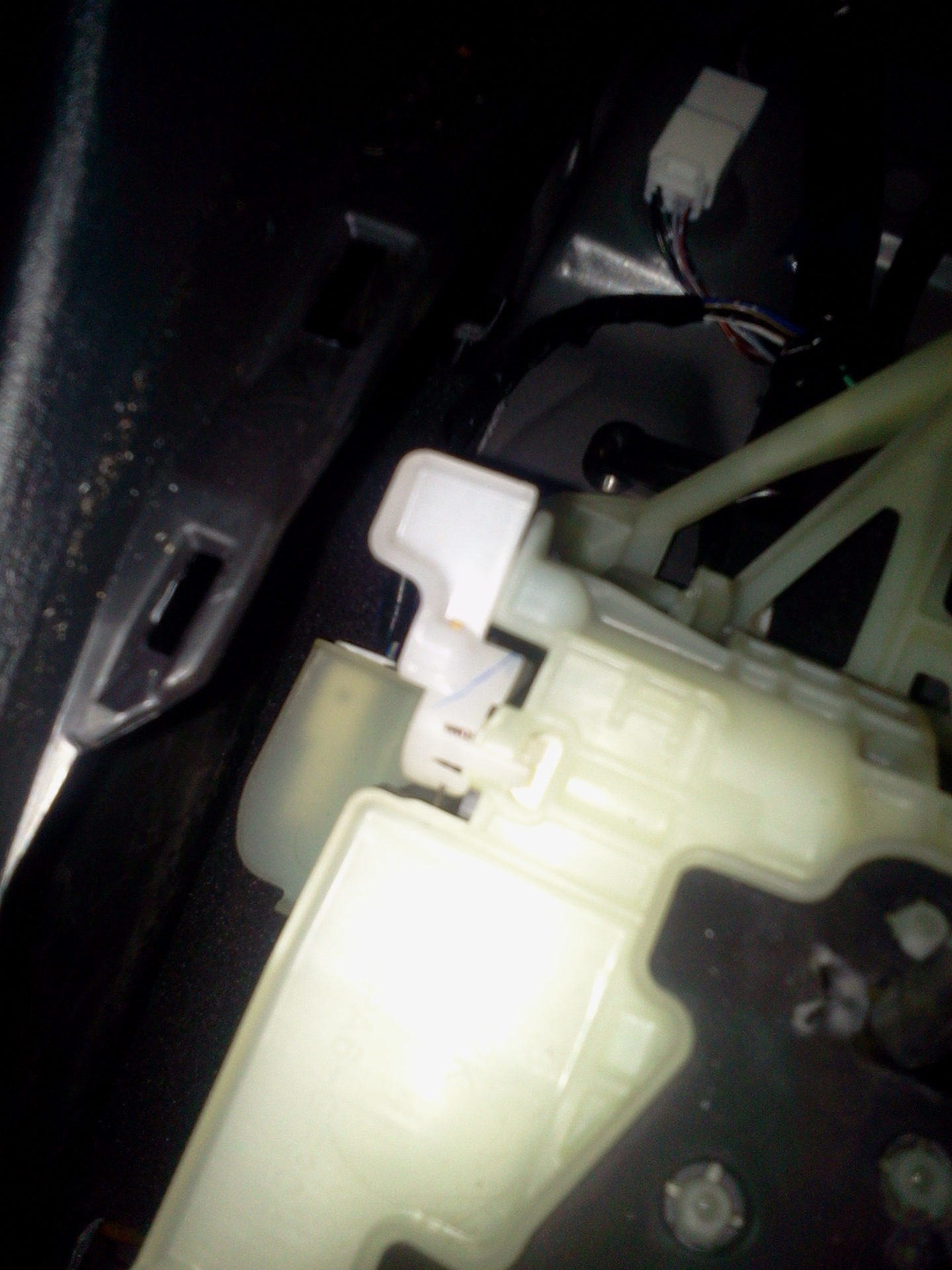

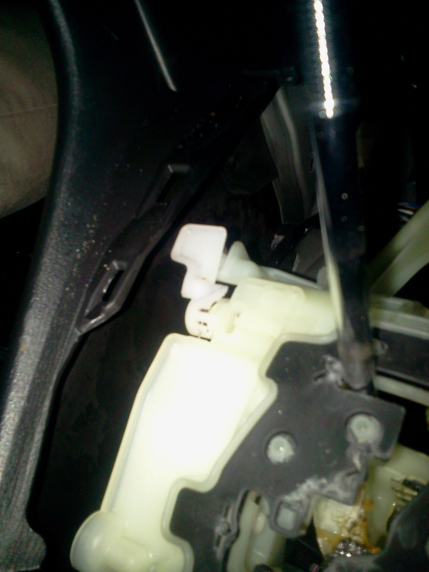

Добрый вечер, тут все просто, проблема в износе резинового наконечника, на фото видна выработка, во внутрь засовываешь кембрик и заливаешь клеем, космофеном, собираешь все в обратном порядке.

Спасибо! Пост помог устранить проблему. Я третий хозяин, кто-то уже "чинил" термоклеем- неудачная попытка. Поставил металл. Всё "фунциклирует"!

добрый), для начала зарядите акб и обучите систему i-stop
все прошло само ) видимо аккум подходит . спасибо!

А проблема как я понимаю в том, что при выключении зажигания магнитола не гаснет и не удается закрыть дверь, так?
да и разряжается акб…
Всем привет.ю…та же самая херня…Тоже самые ошибки…
как вы решили? Читал как сдлеать самому…но боюсь…какие детали заказать чтоб отвести в сервис?
а можно парт намбер детали?
KDY0-46-040 Блок выключателя (для а/м с левосторонним управлением)
Кто сможет так сделать 8447927 мтс

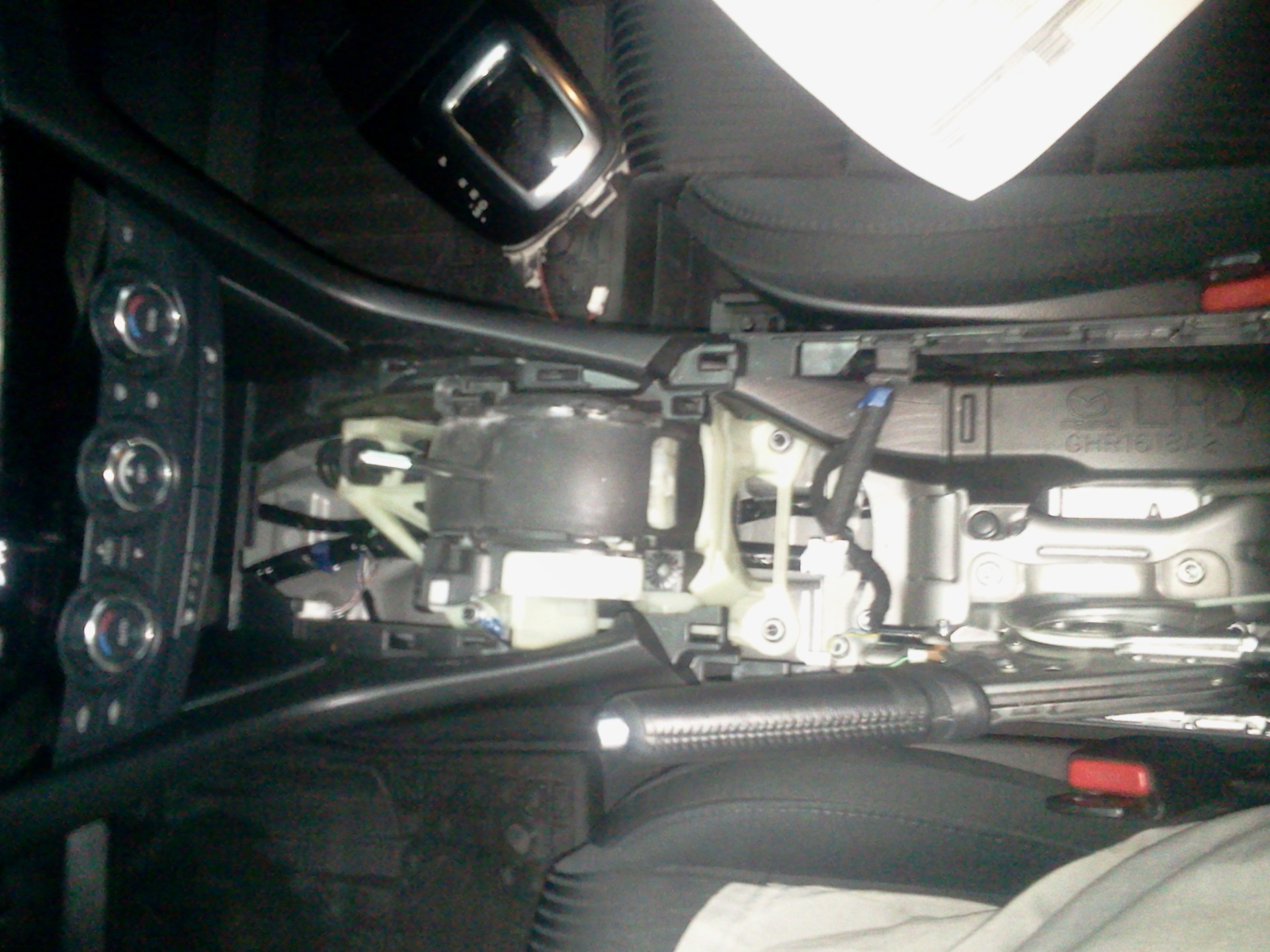

А снимается декоративная накладка выбора передач чтобы добраться до концевика?
помимо декоративной накладки нужно будет снять и защитную накладку выбора передач, что бы добраться до кольцевика…
Кирилл слушай а ты можешь показать на фото #1 где вот эта деталь которая на фото#2 и #3
С левой стороны, она белая
Ок Кирил завтра попробую сделать а вот куму устранял данную проблему больше не обращялся просто хочется понять толк есть
