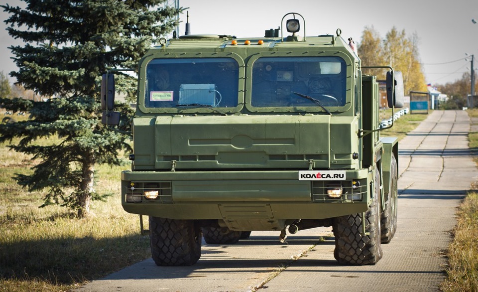

Ну кто не знает ракетный комплекс С-400 «Триумф» – ЗРК нового поколения, принятый на вооружение в 2007 году и регулярно появляющийся на Параде Победы на Красной площади? А что еще за БАЗ-6402? Это многоосный военный тягач, который все видели, но никогда не замечали. Именно он и таскает на своем горбу ракеты С-400.
Суровое изделие Брянского автомобильного завода – классический седельный тягач: кабина, рама, сцепное устройство. Но на дорогах высматривать его смысла нет – гражданская версия 6402 в оборот не пошла.
Конструкция тягача по-военному проста: жирная стальная рама, 6 колес с независимой торсионной подвеской, закрытая кабина и ставший уже классикой дизельный двигатель ЯМЗ мощностью 400 л.с. Простота – залог надежности: никаких автоматических коробок и электронных примочек, элементы БАЗа работают честно и открыто – видно коробку, раздатку и подвеску.
«А защита?» – спросите вы. Скрывать или бронировать узлы тягача смысла нет: он привезет полуприцеп с С-400 в болото или глухой лес, ломая перед собой деревья. Установка отстреляется – и тягач благополучно уйдет обратно. Кстати, между собой военные называют машину просто БАЗ. Внезапно, да? А если он тянет за собой ракету то “Пушка”. Так вот, “Пушки” сегодня не будет. На свой вопрос, можно ли протестировать хотя бы с прицепом, получил отказ. Можно ненароком разнести все в округе, а приказы офицера вообще-то не обсуждают.

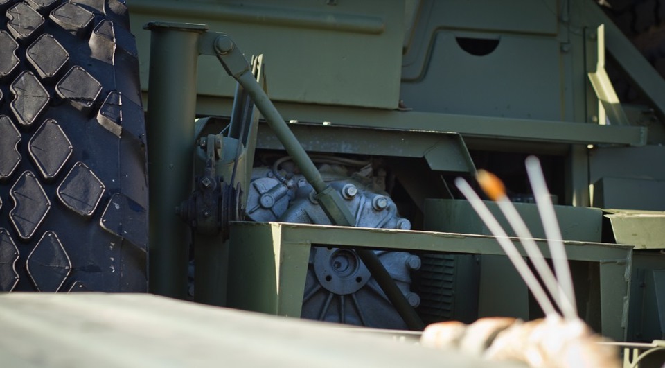

Подойдём поближе: посмотрите сбоку – облик машины создан из перпендикулярных друг другу горизонтальных и вертикальных линий. Этот автомобиль незатейлив, как полено. Ага, вот топливные баки на 665 литров – такой объем даст прохватить по всем видам покрытий до 1000 километров при “смешном” расходе в 95 литров на сотню. Посмотреть мотор? Опять нельзя. Коробку? Так вот же она – ЯМЗ-239410.
Подвеска передней оси – торсионная и вся из себя независимая, а конструкция двух остальных – комбинированная: одноторсионная для нижних рычагов и рессорная для верхних рычагов, без амортизаторов. Далее: по бортам – две полноценные запаски, короба с воздушными фильтрами, ну и, конечно, обильно смазанное солидолом (чтоб не заржавело!) устройство для сцепки.
