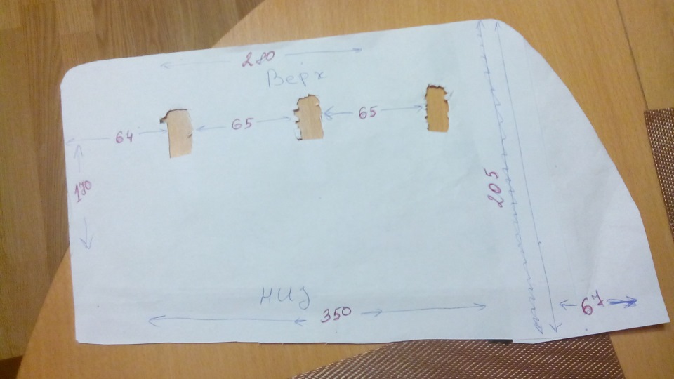

дошли руки и до торпеды, времени ушло где час с примерками, сомнениями! размеры на заготовке не совсем точные, низ подрезал по месту, отверстия под ребра резал тоже по месту. может кому поможет. советую сначала сделать как я из бумаги.
Да и самому по месту сделать шаблоны вполне по силам. Я у себя и в центральную нишу карпет так вклеил. И на мой взгляд получилось ещё лучше, чем вставки продаваемые в интернете.

Отлично! потеплеет сделаю также, но справа и слева добавлю полосы карпета!
конечно поможет! вот спасибо, а я думал выложит кто нить размеры этой части?!)))
