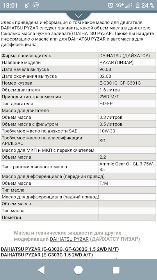

Недавно купил себе машинку для работы, и там МКПП по допуску масла просит GL3, которое я не могу найти у нас!Везде GL-4, GL-4+ и т.д.
Можно ли лить тогда GL-4?Еще и вязкость не частая 75w-85!

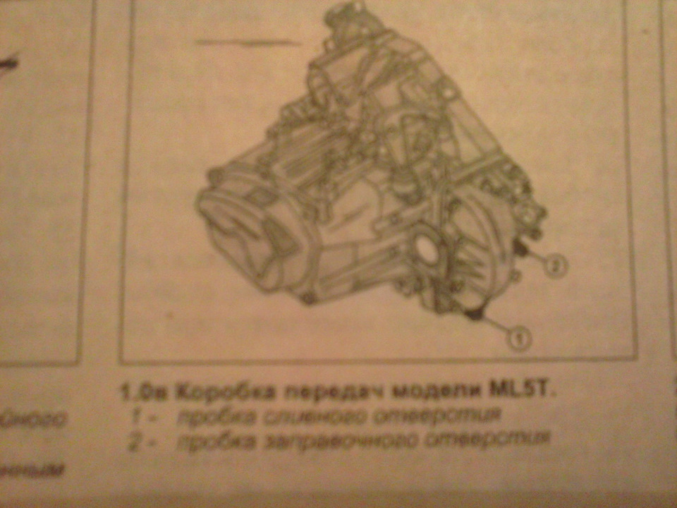

Полезная статья. Но есть вопрос. У меня Фиат Скудо 1.9 TD. 1999 года выпуска. В инструкции написано использовать только API GL5 75W80. Я заливаю API GL5 только вязкость 75W-90. Но все продавцы автозапчастей говорят, что у них компьютер показывает, что надо заливать масло с обозначением API GL4. Может книжка с опечаткой. Просто испугался статей, где написано, что если будите заливать масло API GL5 можете повредить КПП. Ваше мнение?
Вот кого бы я вообще не слушал, так это тупых продавцов. В некоторых моделях Фиатах, Пежо, Рено и ряде Фордов (если не ошибаюсь) конструктивное решение производителя именно на использование масел GL-5. Если есть основания переживать есть очень простой способ спать спокойно ))) Залейте GL4/5 и все.
При следующей смене масла так наверно и сделаю. Только GL4/5. Судя по моей МКПП у меня нет гипоидной передачи. Больше похожа на стандартную МКПП (GL 4), как на фото в статье. И в Интернете везде написано, что только GL 4 для Фиат Скудо. А в книге написано только GL5. Каму верить? Я уже года 3 езжу на GL5 пока всё хорошо.
Если я не ошибаюсь, то в ‘99 году GL4/5 не существовал в принципе. GL4/5 по своему химическому составу не агрессивнее чем четверка, а по показателям соответствует пятерке. Как то так…
Я сомневаюсь что GL5 в 99 году уже было разработано и рекомендовалось производителями.
))) GL5 использовался значительно раньше 99 года!
Сейчас залито в МКПП масло PROFI-CAR SAE 75-90 API GL-5.
И как ощущения?

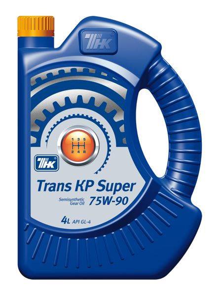

подскажи пожалуйста а допуск ТМ-4 и GL-4 это что то рядом или разные вещи?
у меня допуск в МКПП API GL-4 или SAE 75-90
а интересуют вот эти масла
ТМ-4 это и есть GL-4. SAE 75W-90 это вязкость. Могут быть масла GL-4 и GL-5 и GL4+ с данной вязкостью.
Понял тебя, если у меня допуск gl-4, то значит gl-4+, gl-4/5 мне тоже пойдут правильно? И еще вопрос кого из этих трех производителей посоветуешь?
Совершенно верно. Я бы лил или Роснефть (лили в огромное количество разных машин) или Лукойл. Потому что ТНК мало где продают.

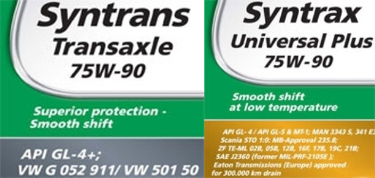

А вот Castrol разделяет GL4+ и GL-4/5. Например масло CASTROL SYNTRANS TRANSAXLE 75W-90 имеет спецификацию GL-4+, а масло CASTROL SYNTRAX UNIVERSAL PLUS 75W-90 спецификацию GL-4/GL-5.
Маркетинг…

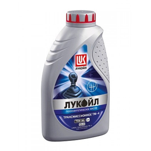

Подскажи если выбирать между ТМ-4 75W-90 GL-4 Лукойл, и ZIC.Что лучше?
Я бы залил Лукойл исходя из принципа практичности. Но ZIC тоже вовсе не плох.
