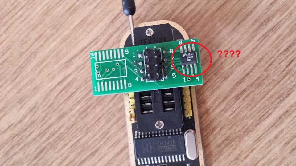

2. Нужно подключаться к микросхеме, но как?!

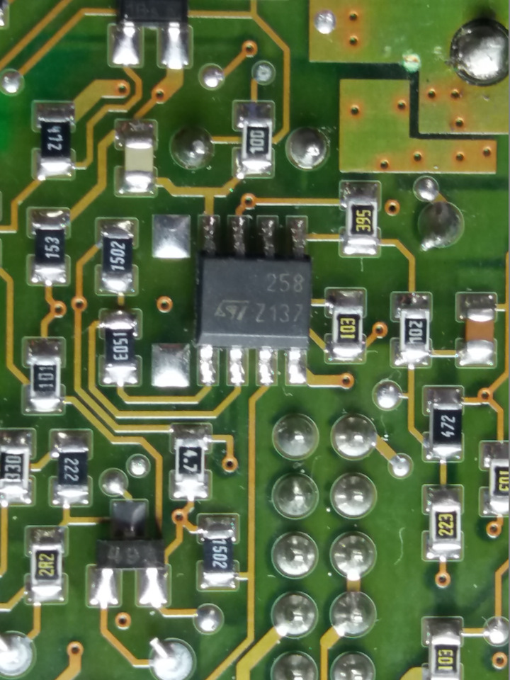

Находим чип 24C02 на фото, гуглим его даташит и знаем где первая нога (с вдавленной точкой). К ней и прицепляем красный провод щипцов.
3. Теперь нужно подключиться к программатору CH341A — крутил, вертел его и понял, что отличается от тех, что на фото в интернете! На моем указан текст 24xx и полукруг справа от надписи… Тупил-тупил, взял мультиметр и прозвонил точки подключения на массу (корпус программатора), а так как масса в микросхемах 24 серии — это первая ножка (пин), то правильным оказалось подключение как на фото:
Подключил клипсу как на фото:
Перемычку (джампер) — не трогал и не понял для чего он нужен?! Пояснения к этой перемычке даны на программаторе на китайском. (

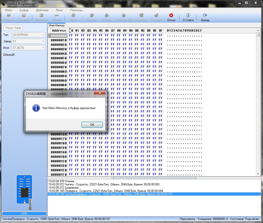

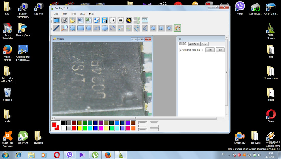

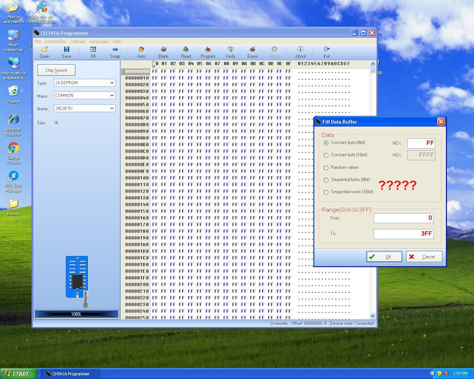

4. Выбираем в программе тип микросхемы:
24-ая серия, производитель общий и микросхему 24C02 (как написано на ней!)
Жмем кнопку считать, ждем какие-то доли секунды и получаем:
Сохраняем дамп и радуемся, что всё с 24-ой серией работает. Можно включать тест стрелок на новых поло-седанах. )))

1. Смотрим на микросхему на плате vdo от гольфа 4:
Поискал даташиты и получилось что первая нога слева-снизу от надписи на микросхеме.

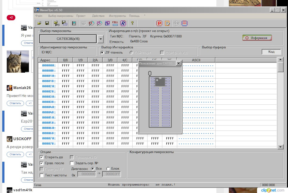

2. Скачиваем драйвера с диска с программатором EZP2010, ставим их вручную в win7 32bit через диспетчер устройств с подключенным программатором.
3. Подключаем программатор, клипсу на микросхему, выбираем тип микросхеме 93LC86 (8bit), жмем считать и, барабанная дробь, получаем сплошные FF FF FF FF FF… т.е. не читается. (((
Почему? Есть идеи, что сделал не так?

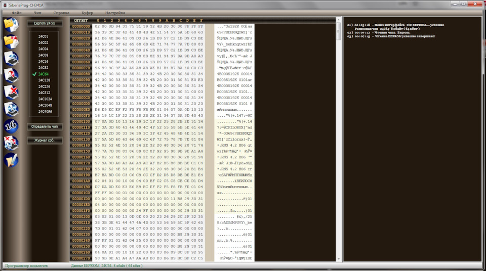

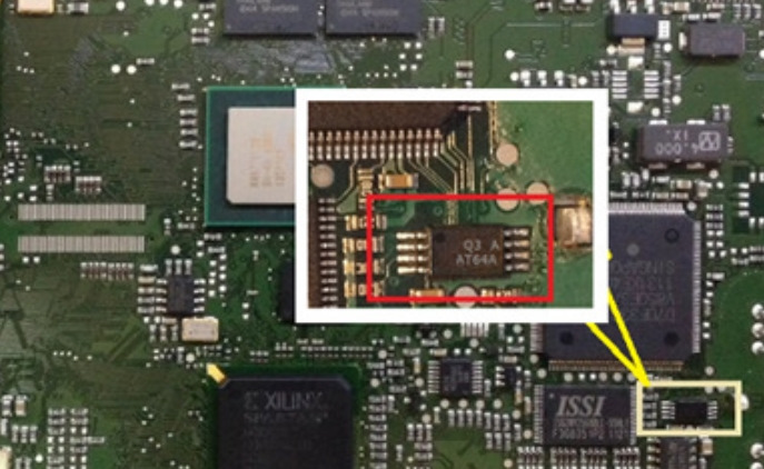

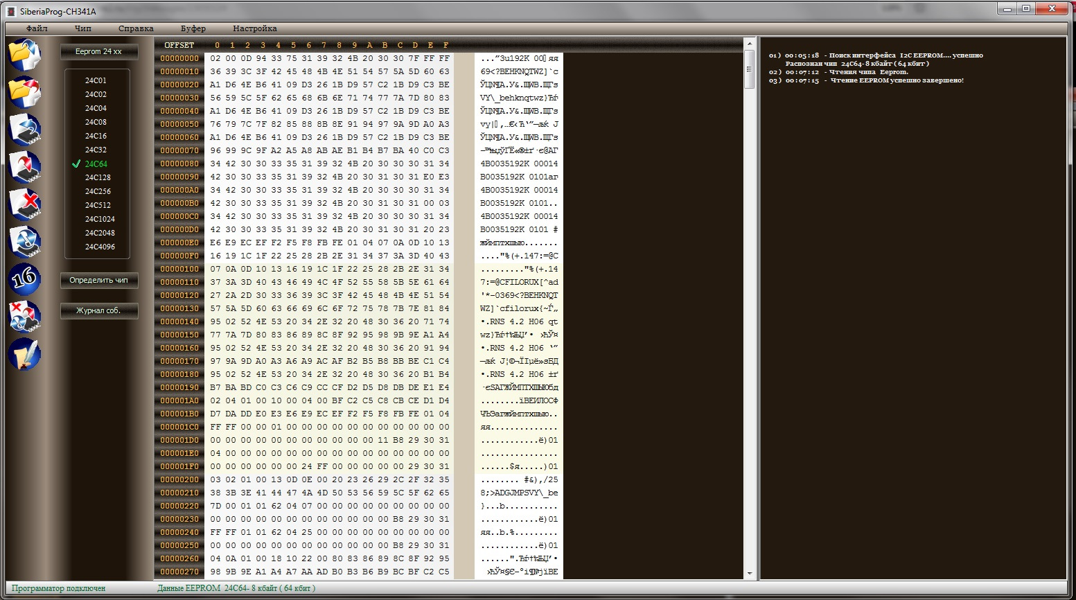

Нашел прогу SiberiaProg Ch341a считывает 24с64 такое может быть
Проверь что данные во второй половине не дублируют первую половину
Вторая половину от куда начинается
Точно с середины

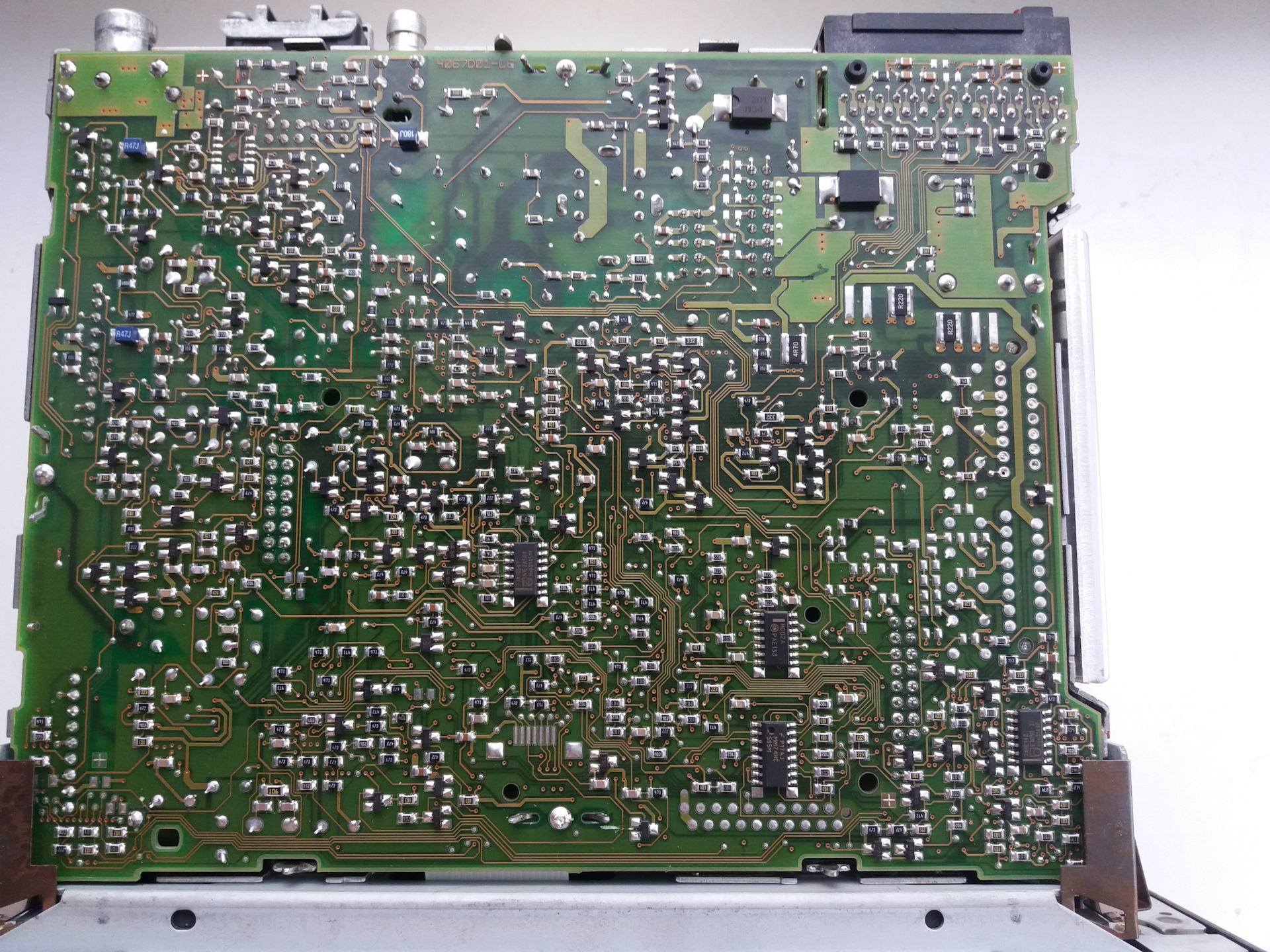

Не повторяется. Раскидал магнитолу не вижу тут еепром отдельно 24 походу в процессоре еепром
Значит читать как по схеме из проца

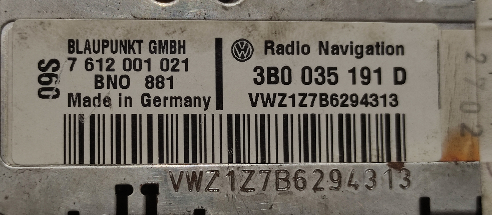

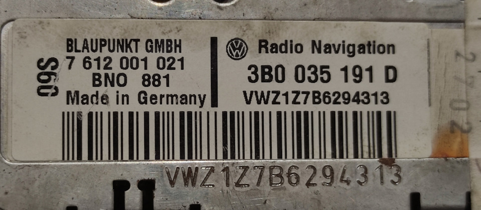

Не заешь что за серия еепром в RNS-D?
В rns-d — eeprom 24c16, но обычно снимается крышка и подключаешь программатор к точкам в зависимости от версии — типа как тут www.drive2.ru/b/460294876001469216/
Пробовал не считывает его программа от СН341а, сдул еепром напрямую в программатор воткнул комп не видет программатор с микросхемой
Значит не правильно подключал, недавно делал это и все без вопросов прошло
Считывание
Cergei6

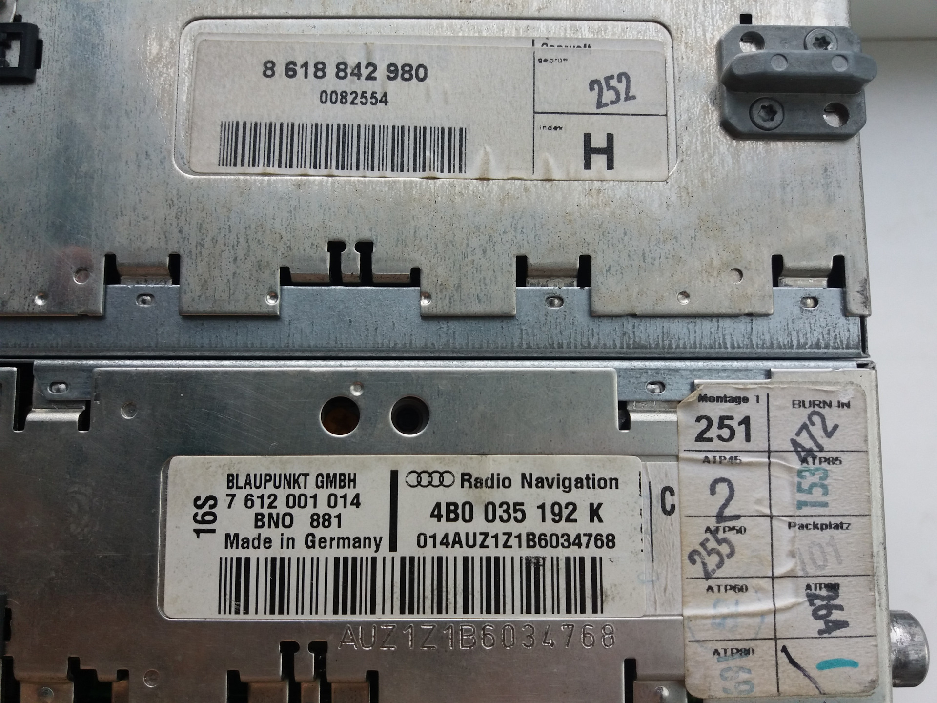

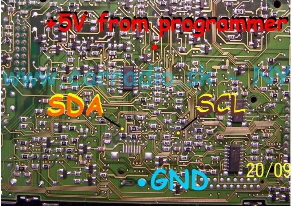

Какая именно версия rns-d? Фото платы сделйг- нарисую куда подключаться
Интернет пишет, что в этой балалайке eeprom 24c32
Я все проверял от начало 24с08…до 24с64)
VampireLo
Сейчас нету еепром
Похоже на тип 3!
cartechnology.co.uk/showt…hp?tid=104&pid=297#pid297
Круто! Где такое нашел надо попробовать
Была лучше запись про считывание rns-d — я в феврале менял код на балалайке на фото, но решил что тема полностью раскрыта и не стал делать запись

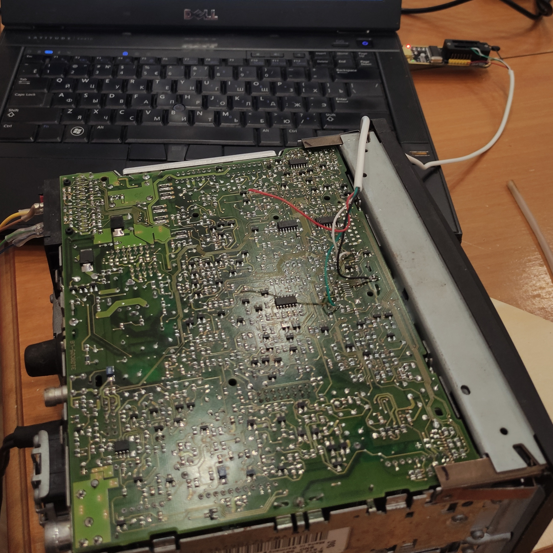

Я подключал Ch341a, запитывал магнитолу на включение и читал — писал eeprom
Тоже пробовал при включенной магнитоле так же при введенном коде не фига
VampireLo
У тебя такая же плата плюс куда прицеплял в другое место смотрю
carmasters.org/topic/5107…2/#elControls_156458_menu
Cergei6
Схему по которой подключал — не могу найти (
Подключал по этой схеме

по пункту 3
сн341а только для 24, 25 серии
правда иногда в описании проскакивает и 93
может уловка продавашки, а может мы не все дровишки знаем…

промудохался три дня иии, заказал минипрог
EZP2010 считывает 93 чипы отлично
…я просто упор делал на внутрисхемное, шоп не выпаивать…
а езп умеет ?
