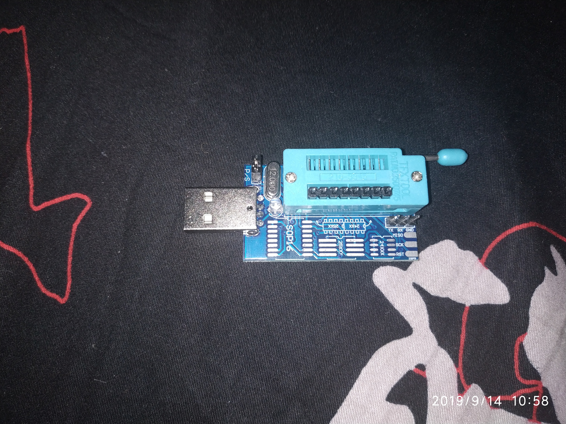

Программатор СН341а читает еепром?

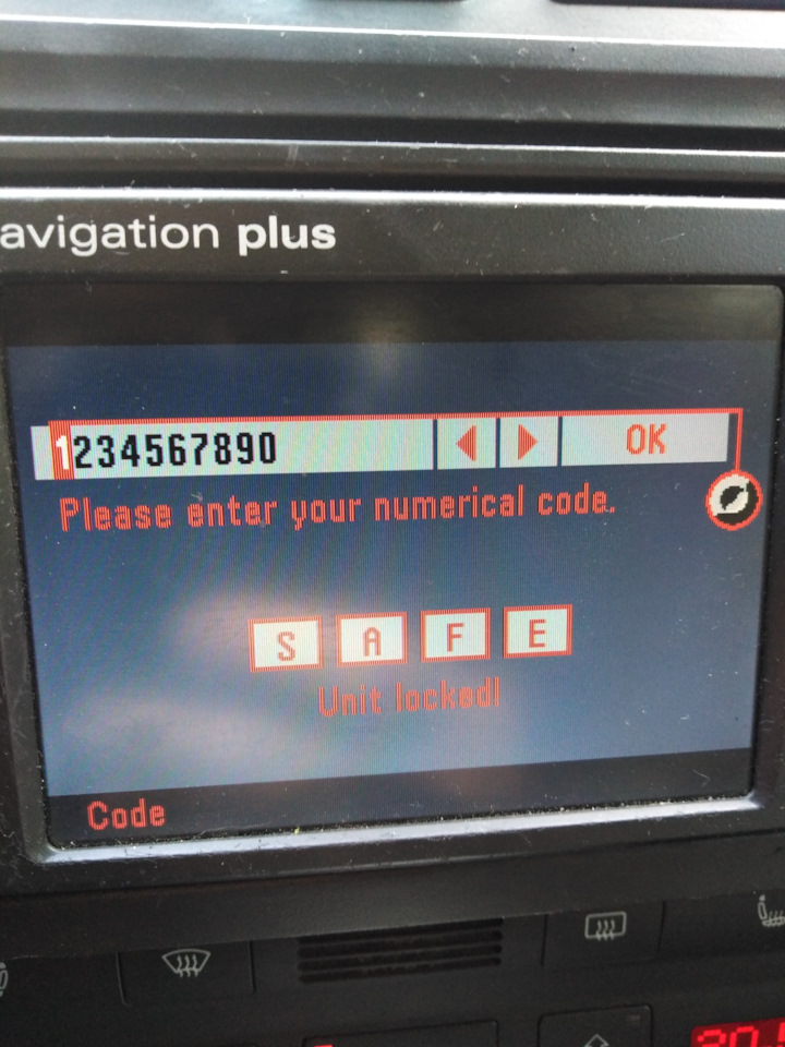

Надо ввести код от магнитолы. Если колличество попыток, уже исчерпано, то оставить влюченным зажигание и магнитолу, минимум на 3 часа. Далее опять вводить код.

Добрый день. А без програматора получится разблокировать если код известен? Ввожу код пишет не правильный.
Значит код не верный.
На магнитофоне написан, через серийный номер смотрели, что там что там одни и те же 4 цифры.
Если точно код верный, то подключить всё питание.
Добрый день. Такой подойдёт программатор?

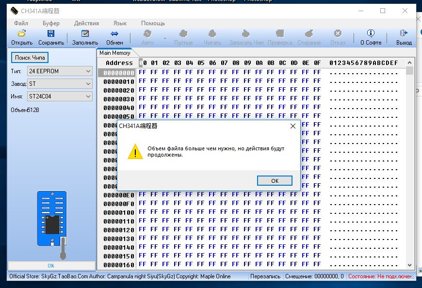

и еще, в программе пишет, что файл прошивки слишком большой.
какой там чип стоит, что бы я выставил вручную.
спасибо!

Здравствуйте,
хотел спросить если для этого подойдет программатор CH341A
habrahabr.ru/post/262731/
Подойдёт.
Спасибо, все подошло, работает, на все ушло 30 минут работы. Респект автору.

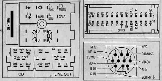

Вариантов несколько: магнитола с другим, либо уже с изменённым, кодом; либо не подключён контакт safe на плюс.
