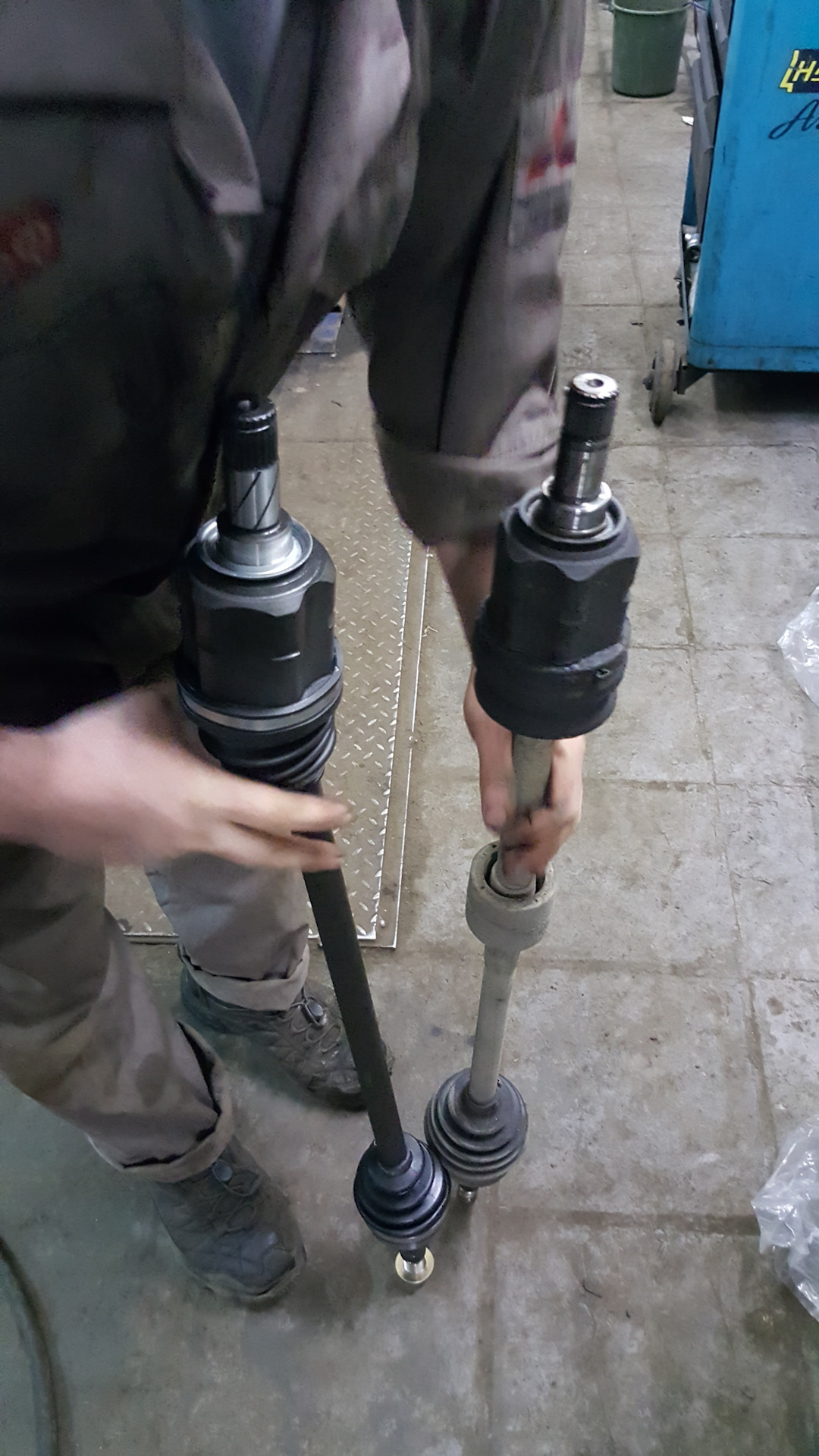

Пришел мой заказ, открыл упаковку и обалдел… в коробке лежал привод один в один от АКПП, с трипоидом.
Поделился радостью с женой, быстренько осчастливил ее, и почти так-же быстро поменял привод. Подошел один в один. Стуки и вибрации прекратились. Перед установкой все-же снял хомут и проверил смазку трипоида, вроде достаточно и сама смазка была зеленоватого цвета. На данный момент привод пробежал около 5000 км. Пока все нормально! (тьфу-тьфу, чтоб не сглазить)

фото.
Шрус один в один с оригиналом по шлицам и длинне.
