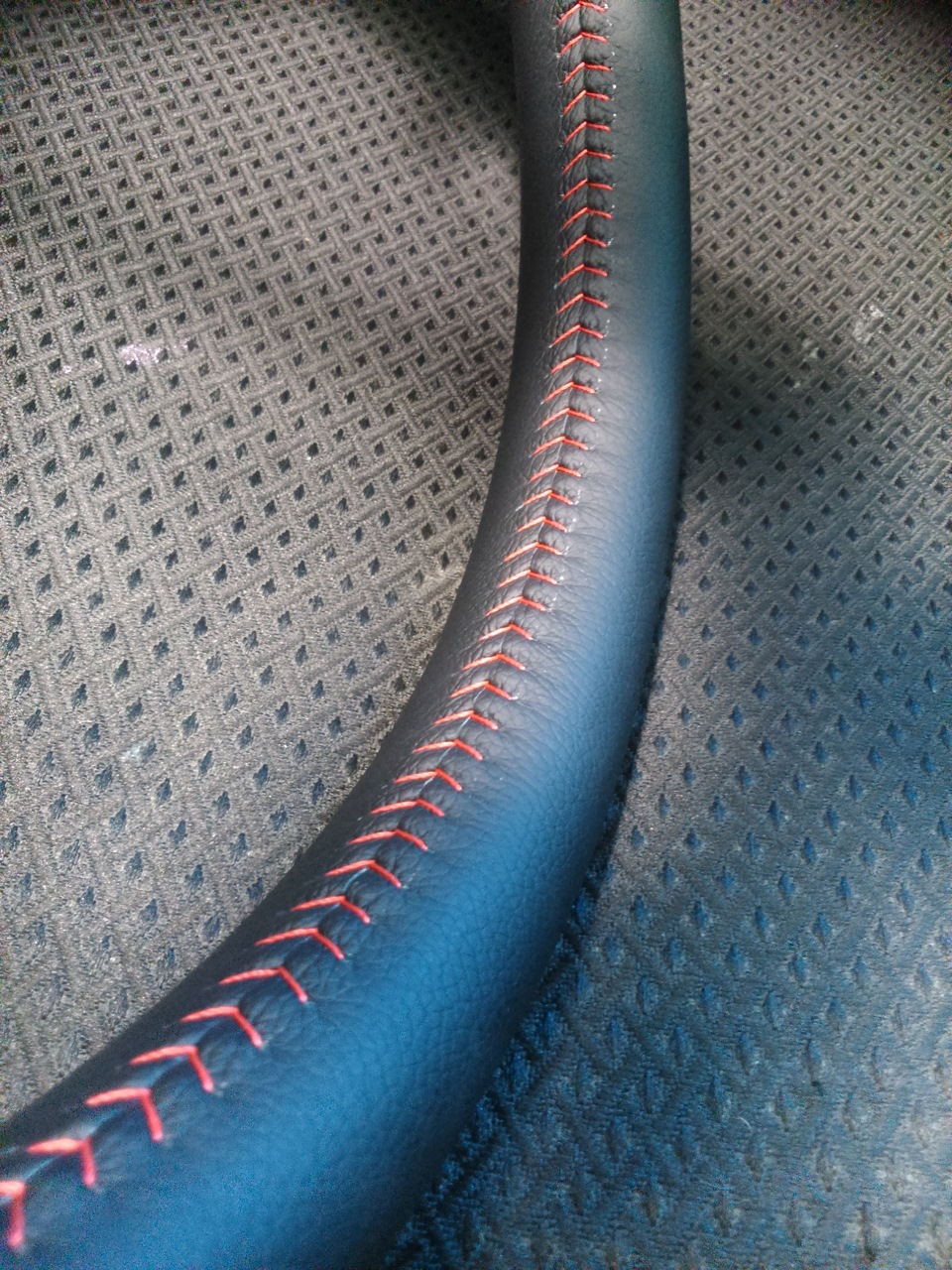

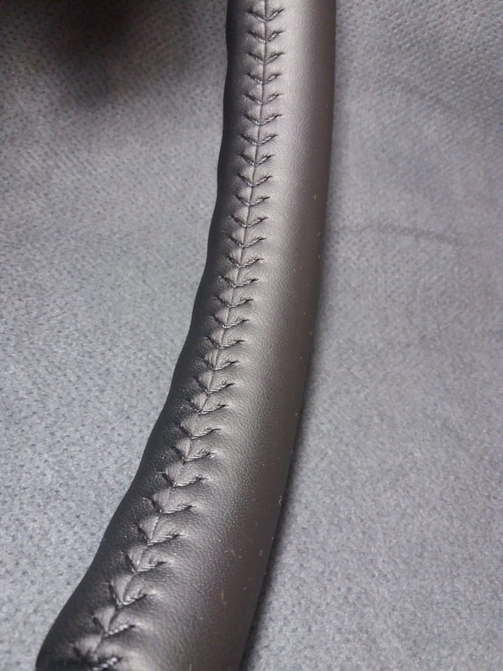

Всем доброго времени, друзья!
Продолжаем раскрывать хитрости швов, используемых при перетяжке салона.
Честно сказать, не собирался описывать как делать Ёлочку, хорошие примеры на драйве уже есть. Но по многочисленным просьбам вкратце покажу что и как, так сказать, для общей картины.
Итак. На этот раз шить будем на руле. Опять же, машинка для изготовления шва не нужна. Выкройка уже подогнана. Разметка не в шахматном порядке как у шва косичка www.drive2.ru/b/2425554/, а параллельная, здесь я взял отступ от края 6 мм, расстояние между дырочками 7 мм. Между краями оставил небольшой зазор, чтобы шов не такой выраженный был, как с завода, хотите более выраженный, подгоняйте впритык. Нитка красная под подсветку (фен шуй не реальный))))
Кстати, вам ничего не напоминает эта фотография? Многие сейчас удивятся.
Все люди сами того не зная, еще с детского сада умеют заплетать елочку. Все элементарно как 2х2. Единственное, на фото моего кроссовка, шнуровка мужская, это когда шнурки продеваются сверху, а нашу ёлочку лучше заплетать женской шнуровкой (продевать иглы снизу), так шов будет более правильный и объемный после затяжки. Нужно лишь ровно пробить дырочки, а этому в первой части мы с Вами уже научились.
Теперь затягиваем и смотрим что получилось

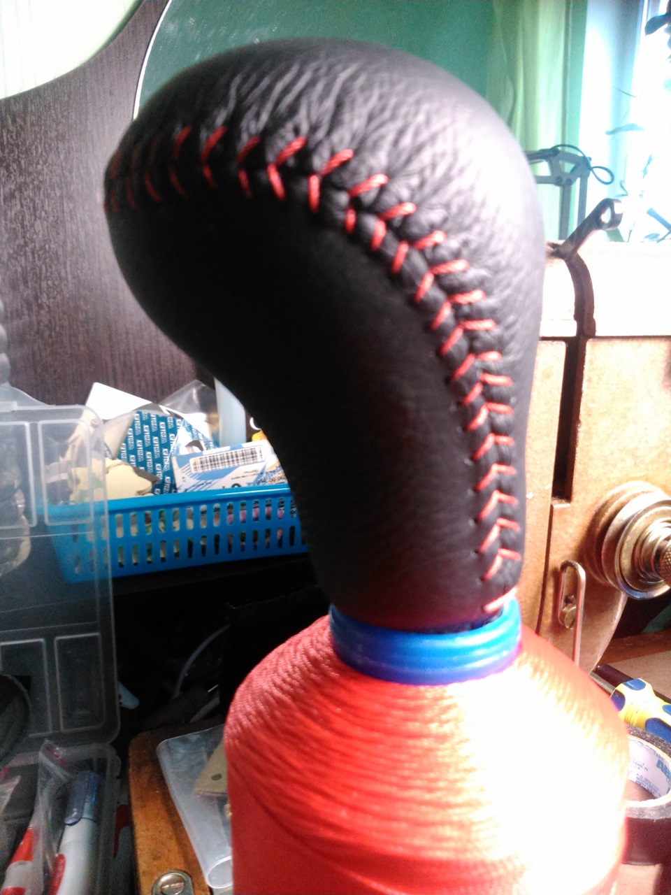

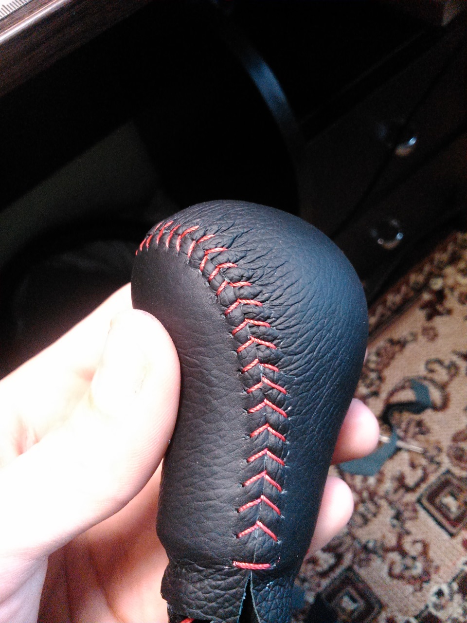

Как обещал процесс ёлочки на ручке.
Всем спасибо, надеюсь вопросов станет еще меньше.

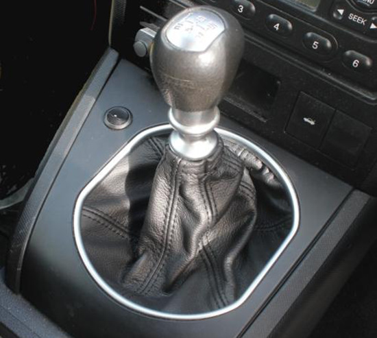

А реально сшить елочкой кожух кпп? Что бы стилистика швов руля ручек кпп и ручника были единтичными?
Макроме можно сделать, елку нет.
Спасибо, сейчас руку поднабил, попробую завтра ручку КПП перетянуть

Добрый день! Работа очень крутая! Хочу себе тоже перешить и ручку и руль. Один вопрос — как угадать длину нити что бы на пол дороги не кончилась, а то я так понимаю что расшнуровывать все придется?
Добрый. Под 3-й фотографией описание почитайте

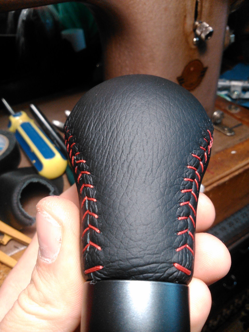

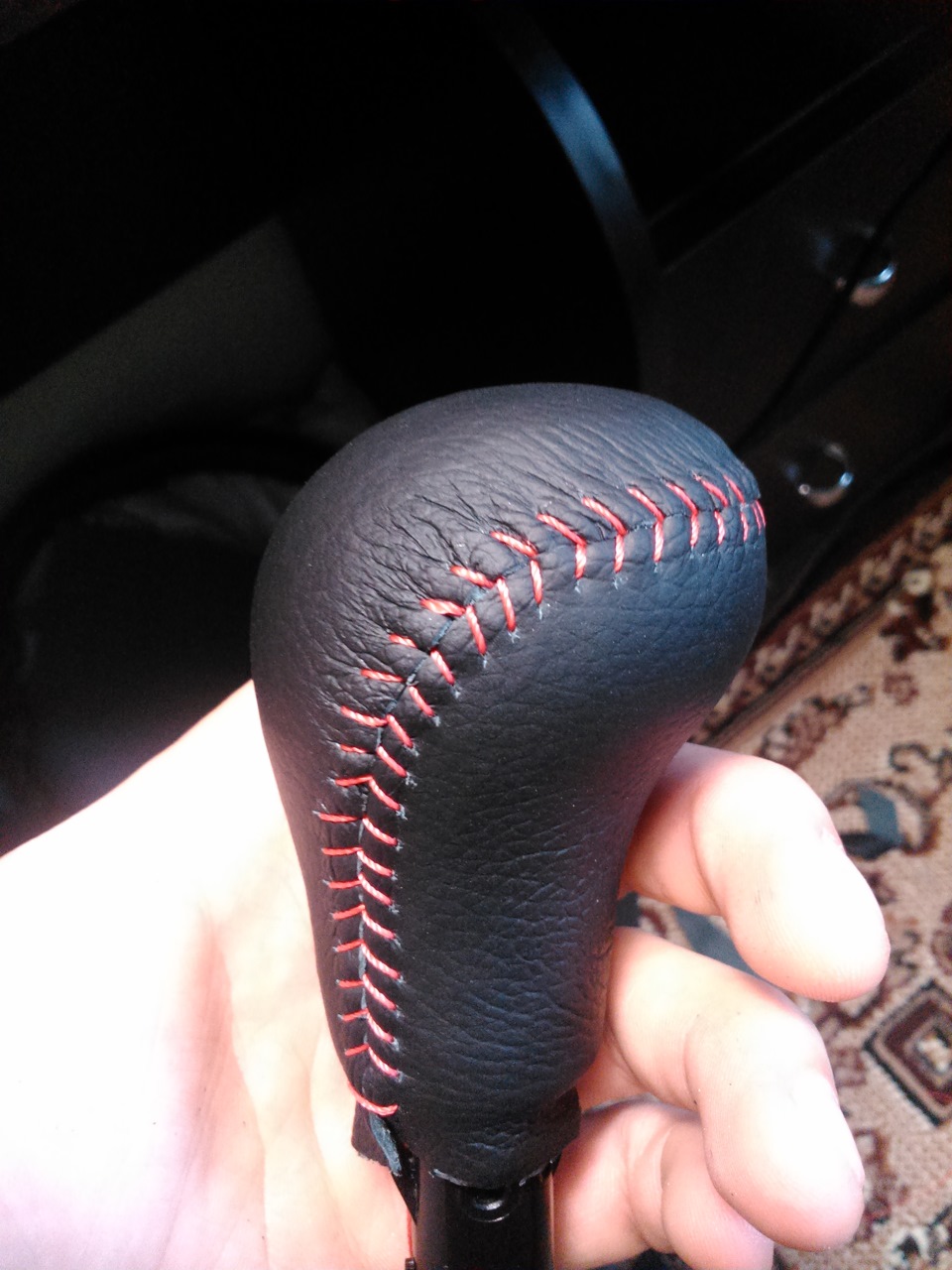

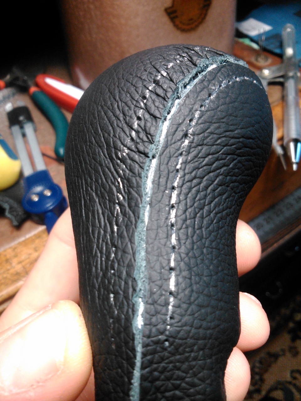

Можно посоветовать, торцы кожи которые стягиваются швом, заранее пропитать чёрным сапожным кремом, т.к они выделяются светлым по центру шва после прошивки. И почему то шов на ручке гораздо кривее. Странно, технология то одна…
Сильней затягивать нужно просто было, кожа со светлой изнанкой, не учел этого. Сейчас кожа с черной замшей, этого не видно. На ручке на глаз отверстия пробивались с одной стороны, вот и кривенько маленько.
Сильнее не нужно… Там где сильнее затянуто (левая нижняя часть ручки), у вас граница шва начинает выделяться толщиной, над остальной площадью кожи. И ещё, руль сшит из 4 кусков кожи, там где они сшиваются видно нить, из за сильной натяжки, т.е чехол должен быть больше по окружности. Не сочтите за дерзость…))))
Вы сапожник?) Смысл этого шва как раз в том, чтобы нитки были утоплены в материал. Здесь он не затянут как надо, т.к. а) делалось первый раз, б) кожа рыхлая и нитка режет ее при натяге сильном. По поводу 4-х стачных швов: натяжение верхней нити машинки слабое + утопление шва в канавку ниткой+ сами канавки не глубокие. (Кстати на новом BMW X5, за почти 3,5 ляма, нитки так же видно и там это норма) Больше сделать — будут морщины на внутренней части. Это были первые опыты по перетяжке, все ошибки знаю. Больше двух сотен рулей после этого перетянуто.
Нет. А у вас видимо высокомерие по отношению к профессии сапожника… Что бы нить была утоплена, кожа должна быть толстой и мягкой, рыхлость непричем. Мой коментарий вообще был о другом, но похоже это вас раздрожает. Сори, хотел как лучше. И не стоит ориентироваться на BMW, Росийская сборка никому не шла на пользу. Уж лучше на Lexus, они мастера шить косичкой и так что бы внутрение швы не видно было)))
Отнюдь, совсем наоборот, уважаю эту профессию, дед был сапожником. Вы сказали про затирку торцов, вот и спросил)) Меня не раздражают ваши советы, просто мы обсуждаем работу, которая была сделана почти два года назад из кожи не очень хорошого качества, человеком, который на тот момент перетянул не больше 10-ка рулей и впервые в этой записи попробовал шов ёлочка.
Здесь накавки делал я, глубина позволяет утопить швы. Не видно?)
Совсем другое дело)))
anton0010
А вот елочка затянутая как надо, материал нормальный и нитка толще.

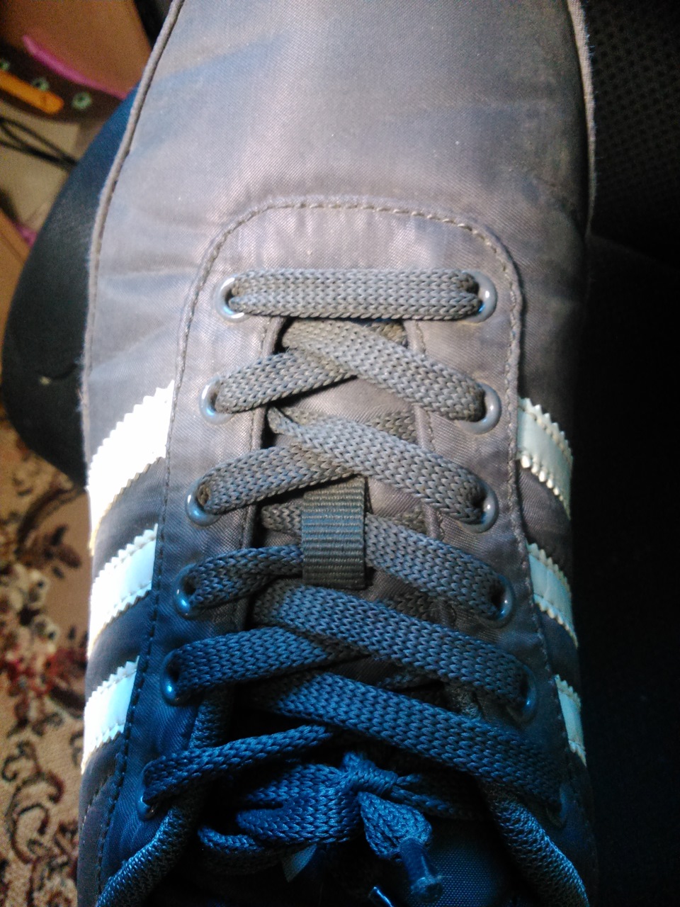

Хочу себе попробовать обтянуть руль кожей но вот только не очень понял как правильно закончить шов?
Посмотрите как начинается шнуровка на ботинках/кроссовках, только на них шнурок один раз продевается через первые отверстия, на руле нужно пару раз продеть, заканчивать так же, продеть в последние дырочки, только чтобы концы были под кожей, завязать и концы на супер клей. По ходу дела поймете. Потренируйтесь на куске пластиковой трубы.

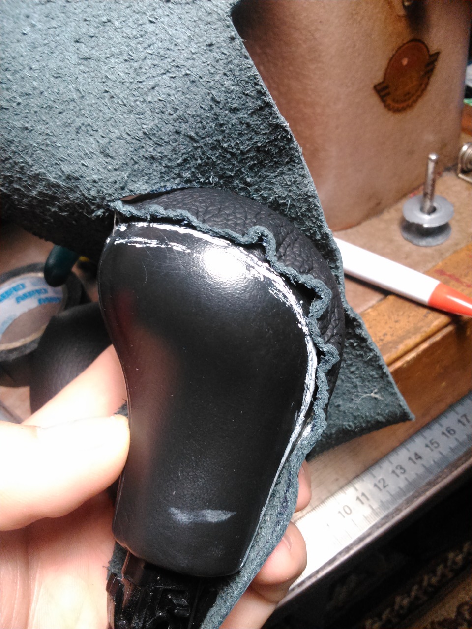

Добрый день сам швейник но других изделий. С кожей не работал, подскажите как подгонять. Вопрос на какой клей лучше клеить? И я так понял, что при нагреве феном кожа съужается. Спасибо.
Добрый. Подгонять почти в стык, непосредственно на детали. В блоге есть записи по перетяжке руля, там процесс подгонки описан. Клей нужен для этих дел высокотемпературный. Хороший клей Mah, но оч дорогой, Клейберит с114/5 отличный аналог. 888 синий клей тож ни чего, но попроще. Кожа от высокой температуры сжимается (ссыхается, как кож обувь на солнце) и можно разгладить морщинки, но не все.

А нитки какой размер и какието специальные атикул? Спасибо.
Нитки полиэстеровые, номер 20 для швов макраме/спортивный и декоративной отстрочки, номер 10 для елочки/косички. Фирмы Penny(ST Point), Gutermann, Syntion, PolyArt, Titan и т.п.

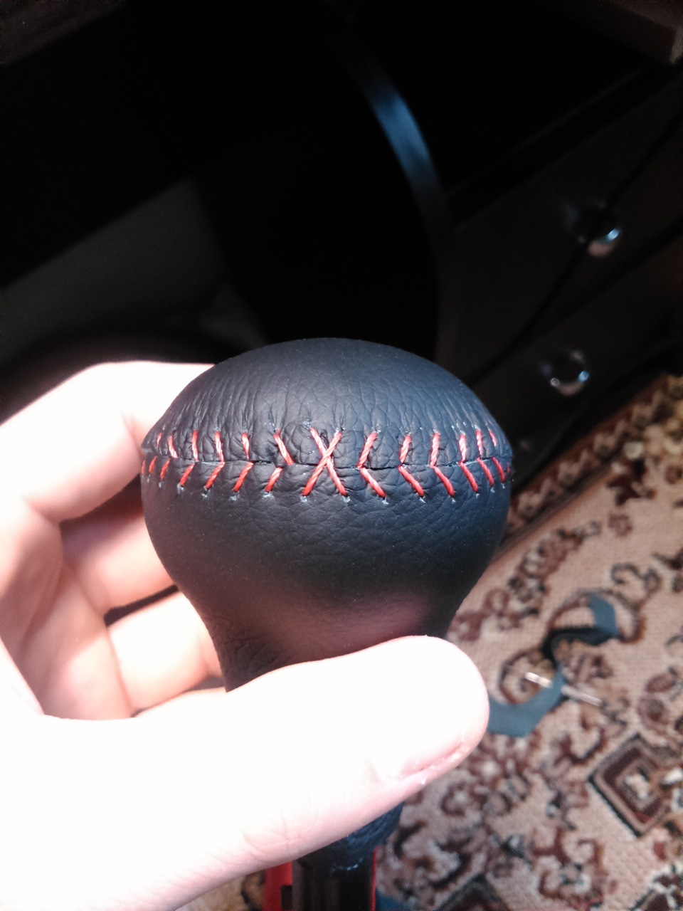

Пробую елочку по твоему рецепту со шнурком 40-го размера и чет получается редкое п-о в домашних условиях:))). Вроде у тебя все понятно, а ручки то пока не заточены!:)). Получится сброшу тебе на экспертизу, ок?
40-ка очень тонкая для елочки, материал рвать будет. Скидывай, поглядим
Пытаюсь после работы по вечерам, как тока так сразу. Хочу 20-ку поискать, когда затягиваешь режет, эт да и вид не тот. 20 думаю даст более сурьёзный вид, потому что 40-ка теряется
На елочку 10-ку лучше
