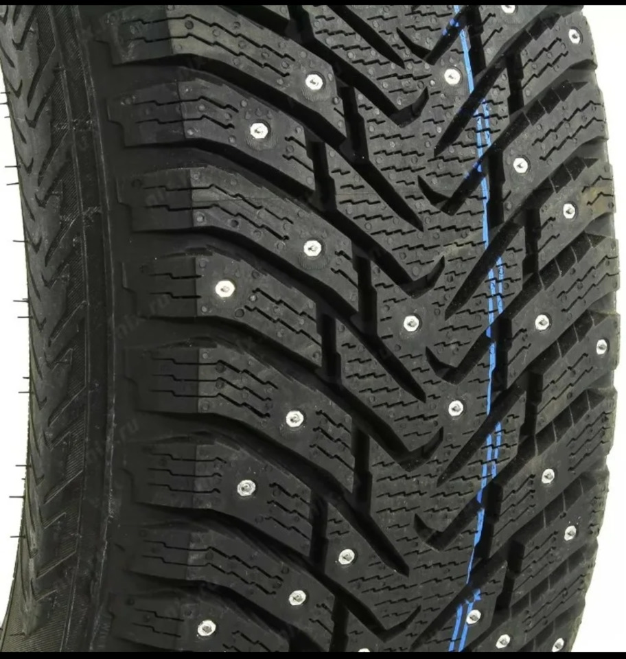

От себя касательно формы пятна контакта и "лучшести" узких шин зимой:
1. могу предположить что продольное пятно контакта может способствовать лучшей управляемости, но это не связано с лучшим сцеплением. Упрощенный пример: лыжи лучше едут вдоль, а не поперек, и сцепление тут не причем.
2. все эти лучшести просто не реально ощутить при разнице в ширине шины до 30мм.
3. широкие шины можно травить сильнее потому что они меньше плющатся, поэтому и дают большее пятно контакта в сравнении с более узкими шинами того же диаметра(внешнего и внутреннего)
Последнее из личного опыта, 205/70 15 ложилась на диск при 0,5 атм, а 235/70 15 при 0,2х еще не лежит. Правда шины разные, поэтому очень косвенное подтверждение.

Есть еще такое мнение: на узкой резине пятно контакта будет более вытянуто в продольной плоскости, и поэтому с большей вероятностью в него попадет БОЛЬШЕ ШИПОВ. Поэтому на льду и укатанном снегу будет лучше сцепление, но на чистом асфальте сцепление будет меньше.
эта теория не верна, шипы расположены на большом расстоянии друг от друга
Смотря что за шины. У меня на Nordman 8 шипов много, и при увеличеннии пятна контакта в продольном направлении штук 6-10 могут дополнительно поучаствовать в процессе…
