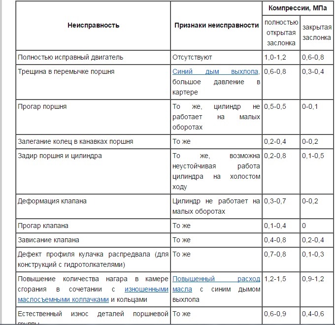

Разница показателей компрессометра между цилиндрами не должна превышать 10% от максимального показателя. Таким образом, падение компрессии на 15 % в данном цилиндре свидетельствует об износе поршня, цилиндра, поршневых колец или клапанов. Продолжительная эксплуатация двигателя с таким цилиндром ведет к усиленному износу и возможному ремонту двигателя.
Посмотреть таблицу результатов измерения компрессии можно ниже…

Результаты измерения компрессии и их результат
Основное правило, которое следует помнить: в большинстве случаев результаты замеров компрессии являются относительными. Это значит, что в первую очередь необходимо опираться на разницу в значениях компрессии у различных цилиндров, а не на саму ее абсолютную величину.

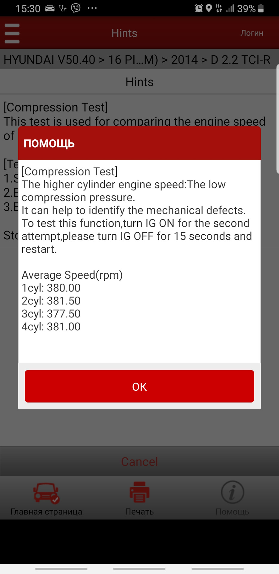

Замерял launch x431, по оборотах цилиндров… Какая норма должна бить, не вкурсе? Сантафе 2.2 дизель
Что замеряли?
Компресию, авто сканером launch x431, по оборотах двигателя…
Ха) компрессию ЭБУ не замеряет (лаунчер не считывает) манометр в помощь.
Vitalik-2281
Это внутренние проверки, это только обращаться вам в инструкции по лаунчу
Понял, спасибо
xz106
Что замеряли?
Вот пример на видео, только я заходил в раздел (проверка компресии) и у меня прибор другой…
Выбросить из головы этот метод навсегда) манометр в помощь. ЭБУ никогда точно не скажет) а особенно такие тесты)
Ето я просто для интереса, нашол такой пункт и решил сделать …
Ясно. Делайте манометром (компрессометром). Лучшего пока нет (
