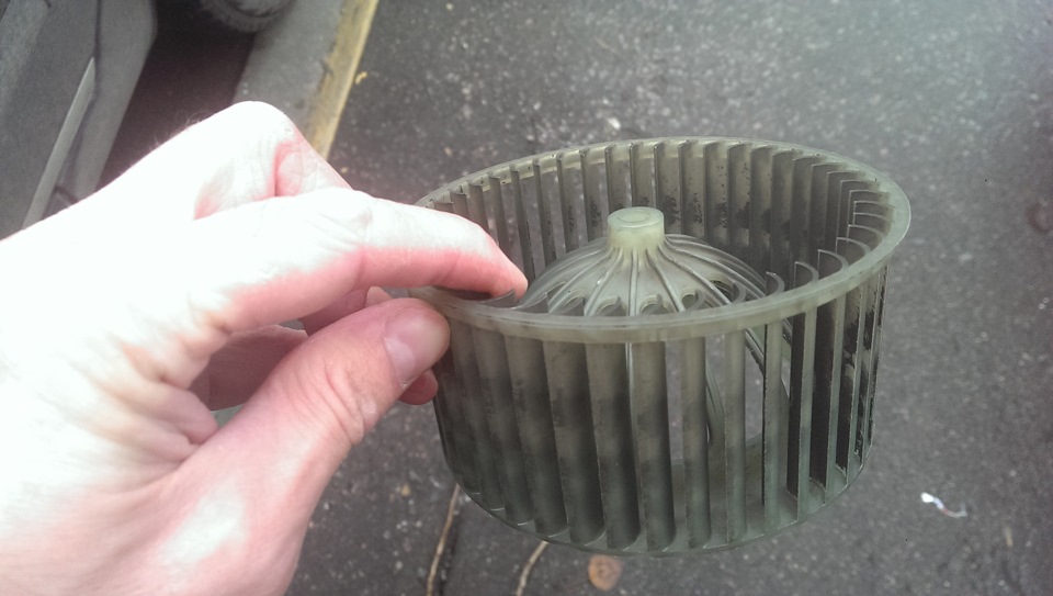

А пока моторчик начал работать (если причина только в грязи/пыли, которая с лёгкостью забивает этот подшипник и наверняка щётки изнашиваются так же чуть быстрее) или если это не помогло, то приступим к сложному, полному ремонту/замене электродвигателя отопителя:

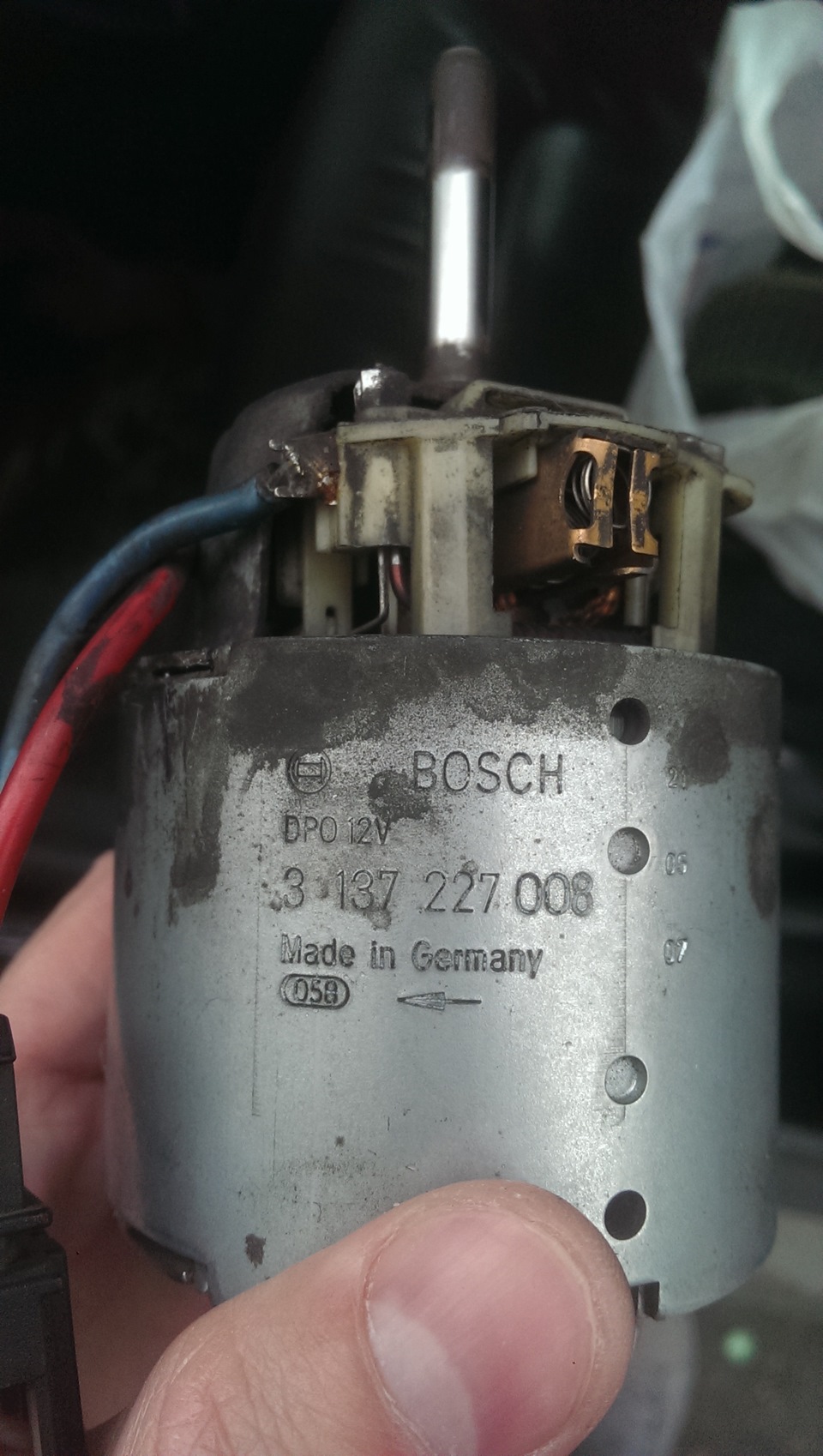

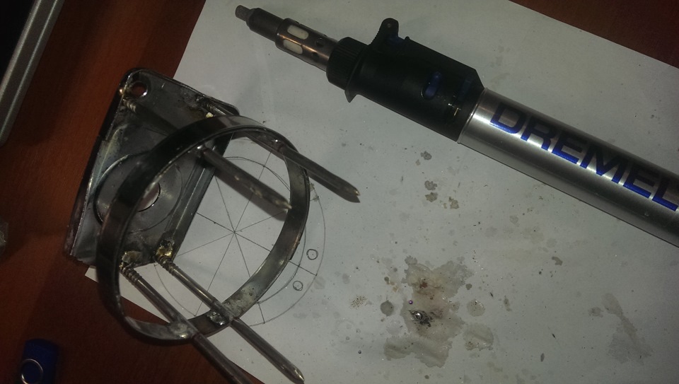

1. Ищем двигатель с номером 8EW351040271 по самой низкой цене и покупаем (он должен быть с лопастями). На сегодня (ноябрь 2015) можно купить его за 4 000. Можете, конечно, найти сам двигатель, без крыльчатки, но мне не удалось его найти по номеру 3137227008.

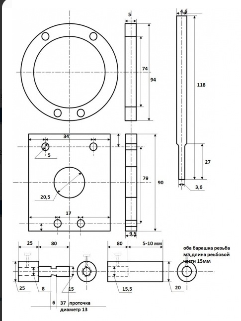

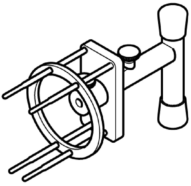

2. Идём по ссылке clubvolvo.ru/showthread.php?t=108063 и покупаем/самостоятельно изготавливаем инструмент, который указан на форуме (9997284) для снятия моторчика печки.

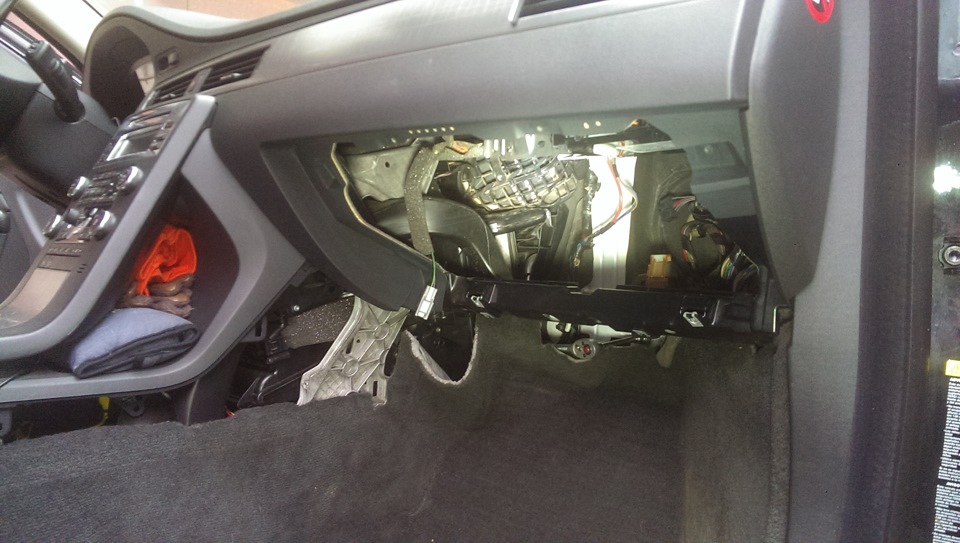

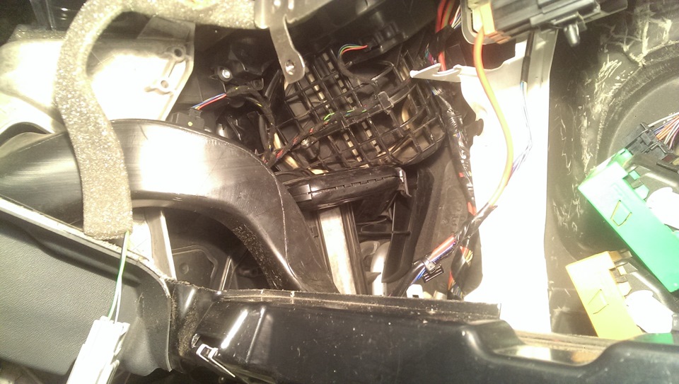

3. Отсоединяем клемму аккумулятора.

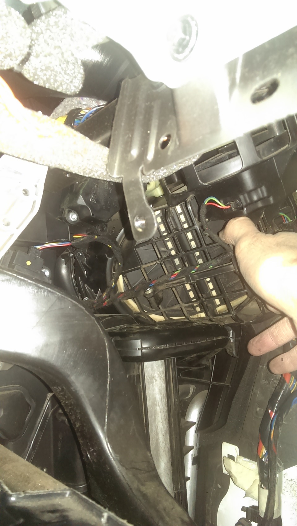

4. Снимаем панель под бардачком с подсветкой, и справа от центральной консоли (что бы можно было отогнуть коврик).
5. Скручиваем все болты с бардачка и вынимаем его, отцепив 2 разъёма.

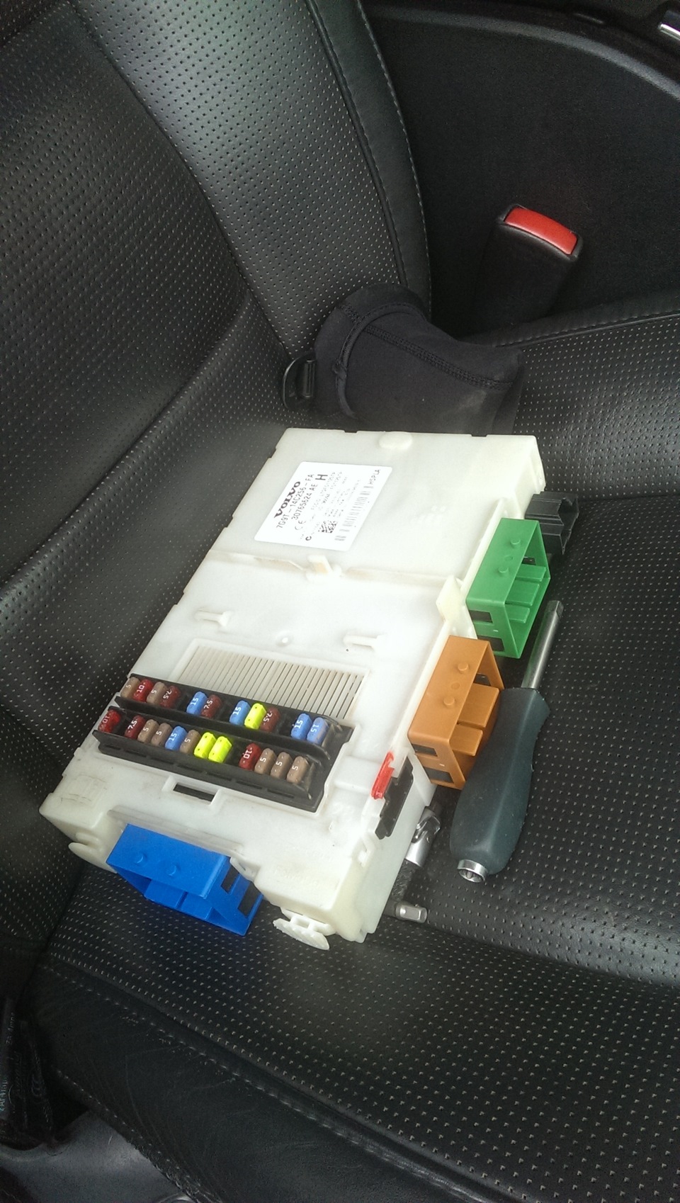

6. Отключаем все кабеля (запоминая и фотографируя) от белого блока с предохранителями. Большие разъёмы отсоединяются рычажком, который трудно на них не заметить, но что бы этот рычажок разблокировать – надо нажать на лепесток в центре рычага.
7. Вынимаем блок и скручиваем его крепление (белая изогнутая пластина на 3 гайках). Крепление до конца вытаскивать не надо, аккуратно его вниз и вправо сдвигаем, насколько это возможно.

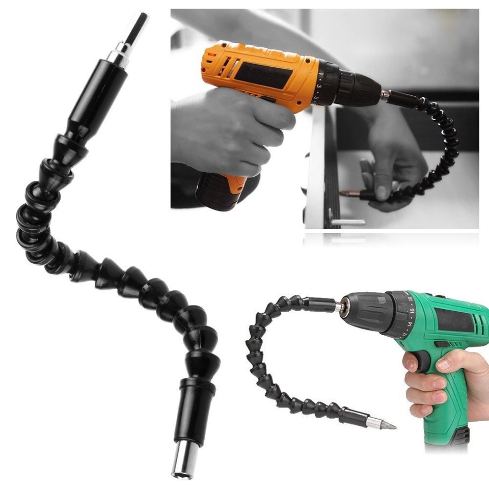

8. Берём отвёртку, лучше трещотку, а ещё лучше маленький шуруповёрт. Насаживаем на него удлинитель около 30 см, удобно использовать гибкий, который фиксирует угол (хотя бы пока не появится усилие на него).

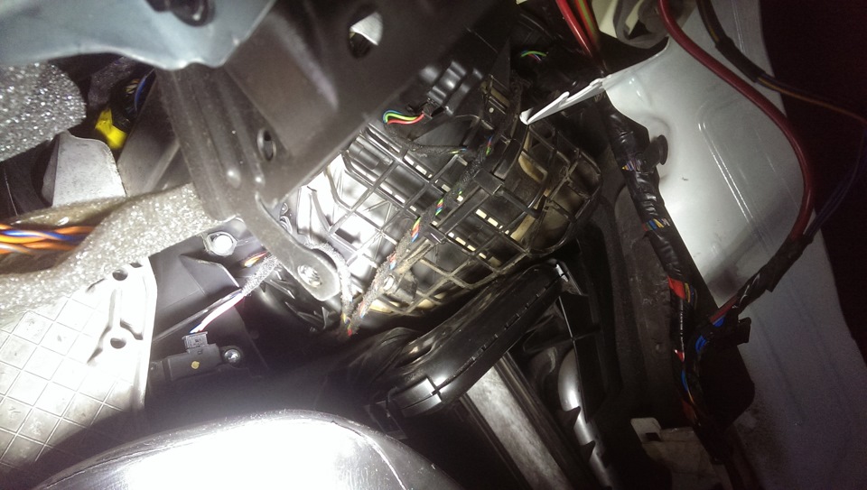

9. Скручиваем три torx25 с «сеточки» с заслонками. Один будет видно сразу, второй и третий объяснить хз как – рукой пощупайте – найдёте. Когда нащупаете – даже возможно будет их увидеть и подоткнуть биту торкса. Шею и глаза сначала надо будет размять. Фонарь при работе обязателен!
10. Вытягиваем сетку с заслонками (отключив 2 разъёма и открепив провод с неё) и спускаем вниз – она повиснет на трубе и задней стенке.

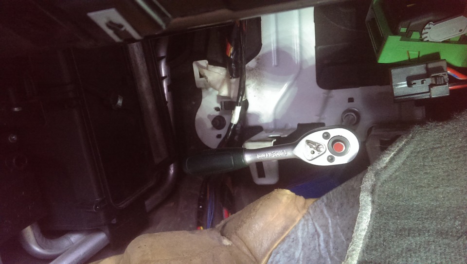

11. Вы увидите крыльчатку снизу. Можете попробовать ещё раз её обработать смазкой. Но скорей всего надо вынимать двигатель.
12. Зовёте второго человека (без него не получится, ровно так же, как и без спецключа 9997284), причём есть одно важное условие – рука его должна быть относительно не большой и не широкой. В принципе, наверное, даже девушка справится)). Только, возможно, руки будут местами поцарапаны.
13. Светите фонарём со стороны водителя и ищите надпись FoMoCo перевёрнутая – это задняя часть двигателя в корпусе виброгасителя. Объясняете Второму, что нужно просунуть руку внутрь, так, что бы рука могла охватить эту выпуклый корпус.
14. Второй отцепляет клемму двигателя (на узких боках разъёма есть 2 лепестка, которые надо нажать и выдернуть клемму).
15. Второй должен нащупать тонкий конец фиксатора вращения корпуса двигателя и пусть ждёт команды. Лепесток фиксатора сдвигается примерно на 1-2 см вниз.
16. Вы вставляете ключ в пазы на двигателе с Вашей стороны и вращаете его против часовой стрелки на 15 градусов. Если всё сделано верно, то двигатель отвернётся с 3х защёлок и четвёртой, которую Второй отжимал.

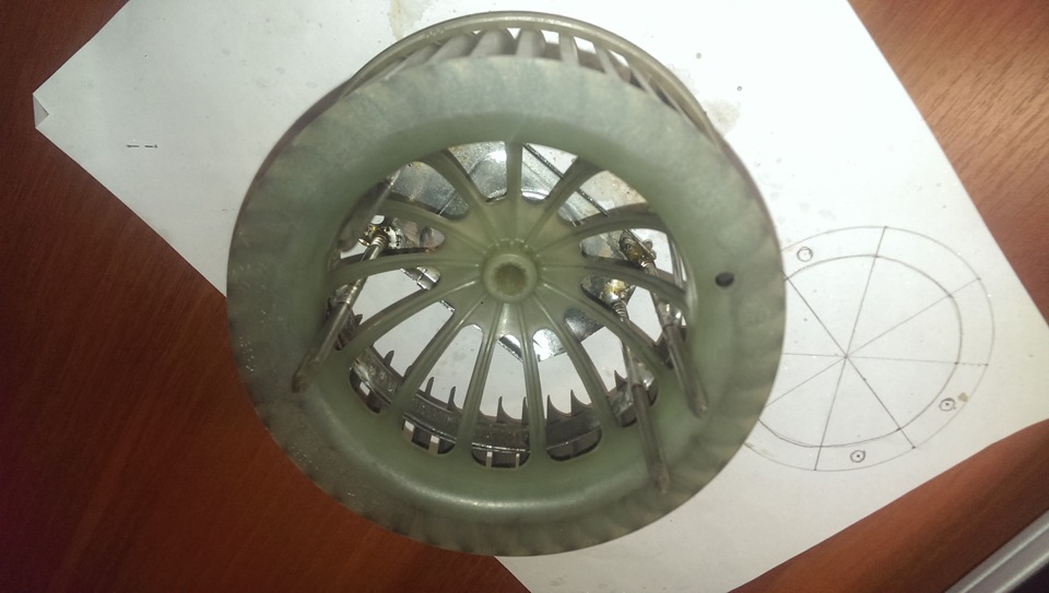

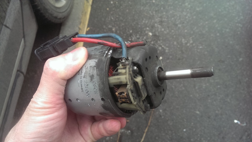

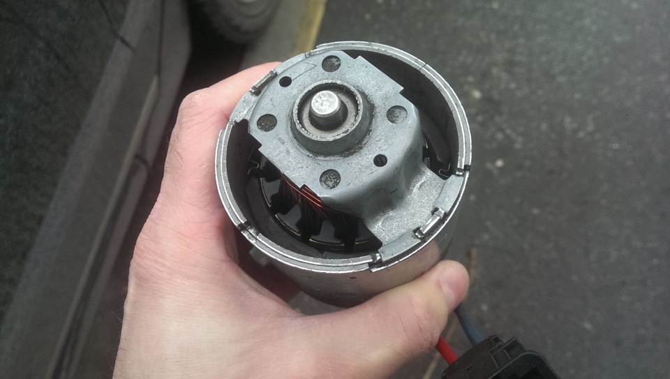

При желании, на самом деле, можете двигатель попытаться восстановить – заменить щётки и смазать подшипники (предварительно промыв и прочистив). Но есть риск сломать крыльчатку, пока её будете скидывать. Если делать всё аккуратно – то новый движок Вам не понадобится.
При разборе двигателя:
• Смажьте крыльчатку на валу, прежде чем её выстукивать (именно так делал – пришлось её то в одну то в другую сторону двигать, сразу не поддавалась) или снимать съёмником (думаю есть риск её поломать).
• Проверьте – дело в щётках или в подшипниках. Щётки стоят не дорого – можно перепаять.

— Как я понял, двигатель найти отдельно, по коду BOSCH, не реально. Если найдёте замену, буду рад помощи! Слышал, что от Калины ставили, но скидывали торпеду.

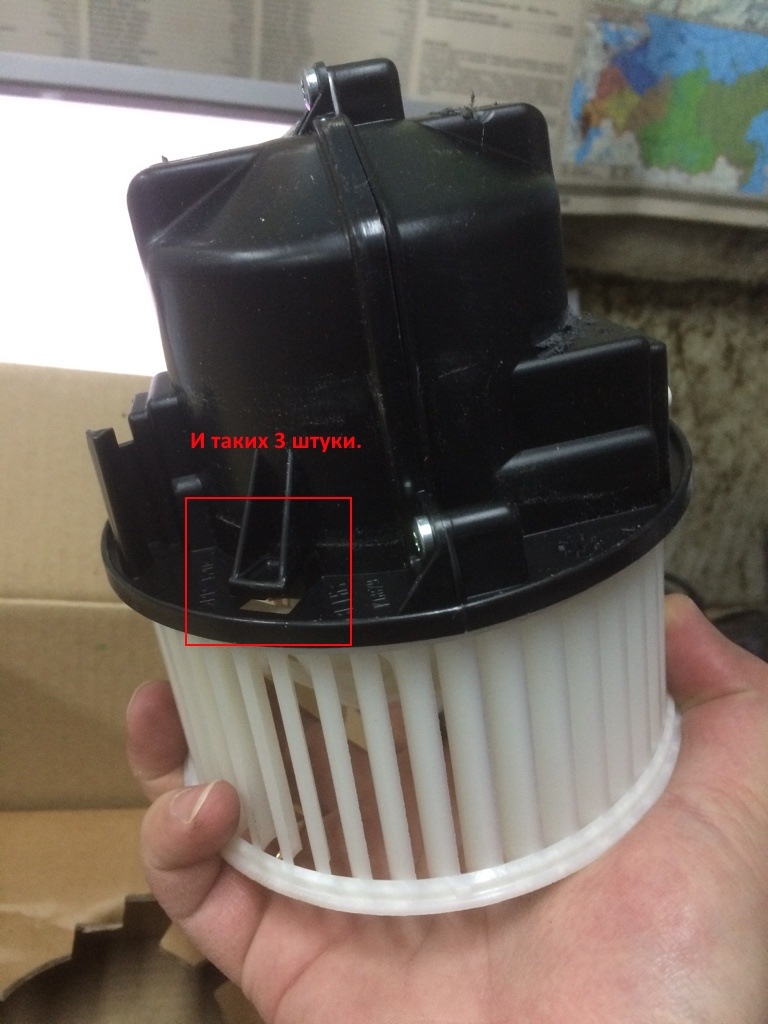

пока не придумал. защёлки цепляются в пазы — показал на картинке.

В принципе, Ты можешь придумать какой то ключ. сам сварить, более простой. Его надо вместе с рукой (это будет ппц сложно — рука, да ещё и ключ) просунуть внутрь всех конструкций и надавливая провернуть. Но, т.к. давление на защёлки расчитано на направление от крыльчатки в сторону двигателя — то есть шанс сломать защёлки. Но если грамотный инструмент сделать, то наверное можно и без 4 штырей обойтись)
Раз разобрали — уже значит знаете где там руку просовывать и разъём питания отключать и лепесток блокирующий вращение отгибать.

почти правильно) — повернуть сквозь крыльчатку двигатель и виброгаситель — они вынимаются вместе. Виброгаситель на трёх болтах сжимает двигатель и соприкасается с ним тремя резиновыми подушками.
Теперь, как я понял, закреплён на поворотных защёлках виброгаситель. А в чём он закреплен?
В какой то корпусной детали. Её думаю снимать не придётся) если конечно не разбирать торпеду. Задача в том что бы увидеть/нащупать лепесток, который позволит двигатель провернуть с 3х виксаторов (они на основании, за что держится виброгаситель) на 15* против часовой (если смотреть со стороны крыльчатки).

— промыть и смазать повторно втулки подшипников скольжения (они засераются от пыли обычноый и пыли от щёток истираемых);
— заменить щётки… и думаю всё.
Смазка тех же подшипников думаю даст эфект ещё на срок, но какой — это вопрос. Подшипники качения более уважаемы и надёжнее. только двигатель с такими характеристиками и габартами подобрать сложно ( кроме оригиналов лендровера и других прямых замен, но они идут сразу с крыльчаткой, поэтому переплачиваешь (сейчас около 5500 самый дешёвый новый).

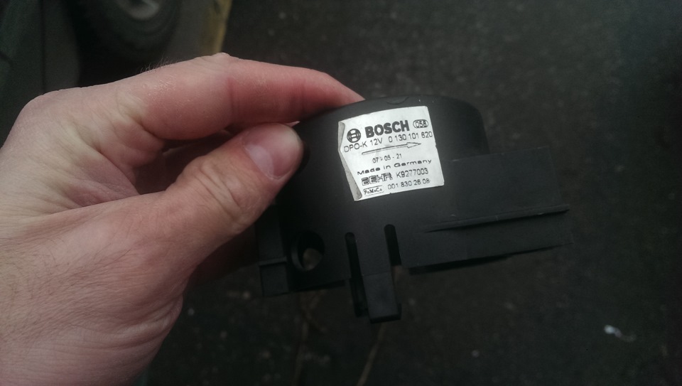

Бош в оригинале стоит, но его номера нет для розничных продавцов (только на заводы наверное, партиями, поставляют).
Посмотри по номеру Бош 0130101108 или 0130101511, есть заменители от Febi, сравни размеры на Экзисте в описаниях, может подойдёт. Это мотор от 90-ка.
Да, посмотрю, надо только найти в наличии и в руках покрутить сравнить. Только в нашем щётки находятся там, где вал высовывается и крыльчатка надевается.

Ещё фото инструмента решил опубликовать)
а крыльчатку отдельно нигде приобрести нельзя? и как ее снимали. что то я пробовал ноне получилось. а сейчас она вообще разлетелась
Да, она хрупкая, поэтому надо снимать сначала подзамочив WD40, можно и масла немного. Я ставил её на 4 банки с разными спреями (у них такие цилиндрические крышки), так, что бы двиг по середине болтался. Потом подстукивал по валу ротора. Потом (т.к. от этих подстукиваний сам двигатель сдвигается на подшипниках скольжения к центру вала) обратно простукивал, что бы его на место посадить. И так далее, постепенно крыльчатка сдвигалась. Двигатель с которым я это проделывал лет 5ть отъездил, и там вал немного подзаржавел. Но главное колотить аккуратно, что бы равномерно на все лопасти нагрузка распределялась.
Сейчас у меня в машине крутится крыльчатка с без одной спицы — как говорил всё ок. Шум большой — оттого что двигатель слегка разболтали в виброгасителе и на поворотах гудение и вибрация повышенные, на больших оборотах тоже.
Крыльчатку найти. думаю только на разборках. Домой приду — посмотрю — если номер у неё есть — напишу. Но по моему нет ничего такого. Склеивать сломанную думаю не вариант — резлетится.
да у меня все срезало под корень. и вся осыпалась в воздуховоды. так что видимо придется в сборе брать т.к. отдельно не найду видимо крыльчатку
