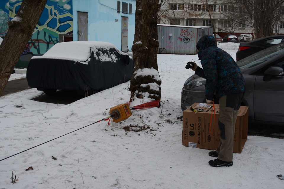

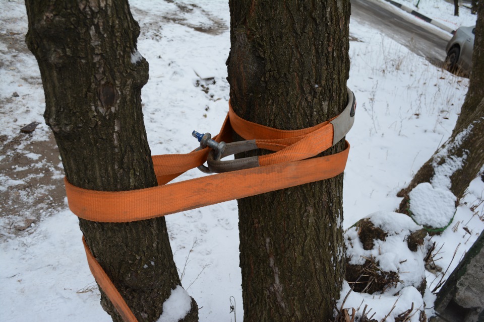

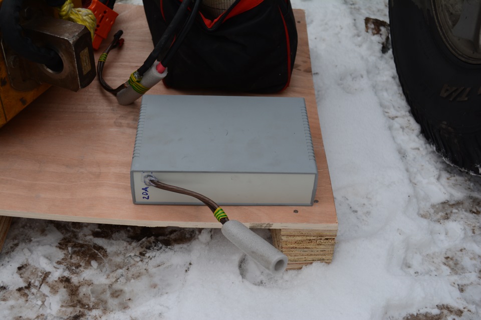

у одного широко известного в узких кругах ограниченных людей господина. На повестке дня стояло несколько пунктов. Во-первых, отморозить ко всем хренам пальцы на руках и ногах протестировать новый аккумулятор 20 а/ч сделанный по технологии LiFePo4, во-вторых, протестировать несколько лебёдок с этим аккумулятором. Честно говоря, второе меня интересовало постольку-поскольку, у меня интерес чисто к аккумулятору и прикладной.
В общем, результат весьма впечатлил. Отмечу несколько особенностей. Если не останавливаться на массе и размерах этого чуда техники, первое, что меня впечатлило — напряжение на заряженном аккумуляторе — 14.* вольт, в то время, как на свинце — 12.*, второе — то, что после обрыва троса, повлёкшего за собой короткий полёт и существенную деформацию аккумулятора, он продолжал работать. И третье — эта финтифлюшка реально выдавала токи в пике до 370А. В общем, если убрать эту гомосятину в виде чахлых акустических проводов(Vladekin, я знаю, что это норм, но они греются, и я хотел бы видеть там шины 70 мм^2), можно пробовать на боевой в комплекте с генератором ампер на 150. Ну, ещё бы с форм-фактором помудрить, сделав изделие максимально компактным…

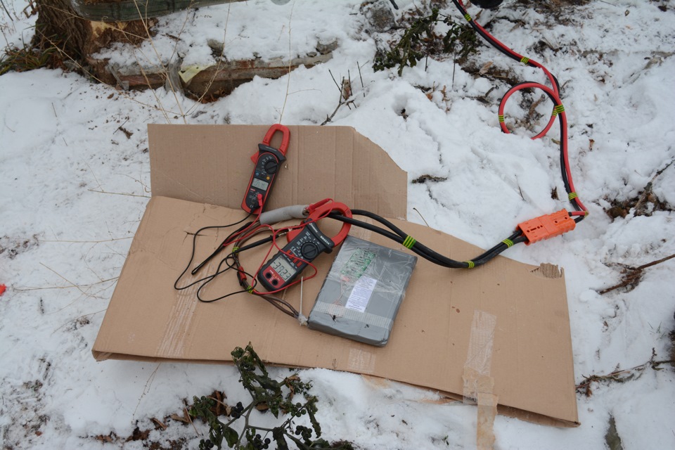

А какая модель тестера, который ток измеряет?
Тоже задался таким вопросом. Sinometr BM803A+. Вот до чего техника дошла, теперь постоянку клещами можно мерить. Только инструкцию писали продаваны похоже, "Измерение постоянного тока — переведите переключатель в положение ~A, измерение переменного тока — в положение -А". Интересная особенность: на правой губке стоит знак +, что я предполагаю означает течение тока сверху вниз клещей, на фото плюсовой провод заведен снизу вверх, что дает минусовые показания. Так что думаю клещи не врут, и показания по амперам похожие на заявленные характеристики лебедки.
Нужны точные данные по температуре проводов и элементов. На морозе и +40 градусов -ой, как горячо. Однако для элементов и проводов это "ниочем" :)
Если реальная температура элементов приблизится к +50, тогда буду думать. Провода можно легко увеличить в 2.5 раза. Разъемы стоят на 150 ампер долговременного тока, есть в наличии на 250 ампер.
(а вообще, почему я поставил именно эти тонкие провода и разъемы? Не помню ;) Возможно из того расчета, что емкость мала, и при таких токах, в любом случае, долго не получится держать нагрузку)
На морозе провода были теплее температуры тела, а изоляция стала мягкой
Что касается разъемов, лично мне не нужны никакие. Идеально — шины или клеммы.
Ага. Да, теперь стало яснее.
Да не вопрос, можно и просто концы оставить, изолентой перемотав для транспортировки.

А еще вопрос, на фото плохо видно, сколько напряжение при токе 372 ампера? 9 и не видать дальше…
9.76
Ого! Очень неплохо!
Спасибо!
Насколько мне известно, LiFePo4 из преимуществ имеет только: маленький саморазряд и при замерзании теряет меньше емкости. Но зато изначально он имеет слишком малую емкость… И вольтаж на них меньше. (все выше основано на пользовании 18650) Почему выбор на нем?
14 вольт было на нем. Это нужно Влада пытать, почему так. Он утверждает. Что его 20 а/ч "сделают" свинец 80 а/ч.
из всех литий-ионных акков это самый морозостойкий, все остальные либо гипер дороги либо до 0.
AlekseySvetliy
да, и не взрываются при траблах

1)Заявленные токи держит только этот форм-фактор
2)Провода нужны безкислородные
3)Шины увеличат гарабиты
1. Ясно.
2. Не понимаю. Мы всегда используем www.electro-mpo.ru/catalo…kv_mm_krasnyy_gost_elekt/ кабель, вроде ОК.
3. Увеличат. Его всё равно ещё как-то нужно в противоударный корпус пихать и, возможно, теплоотвод изобретать.
Я 1 класса. По ссылке — 5 класс.
Противоударный, кто ж знал что вы его насиловать будете. Сдох не по назначению, как говорят. В полиуретан заливать буду. Вдруг вам в футбол играть нечем будет? Для особых мазохистов круглым могу сделать. Дорогие тесты получаются.
Если всё получится, на машину он будет монтироваться с помощью шин 60-80мм, не знаю уж какой там класс. По поводу заливки — это же сделает его неремонтопригодным? Возможно, нужно добавить датчик температуры и радиатор? Сегодня на морозе он стал ощутимо теплым, боюсь летом пара тройка быстрых циклов превратят его в запеканку в двадцать тысяч ценной.
