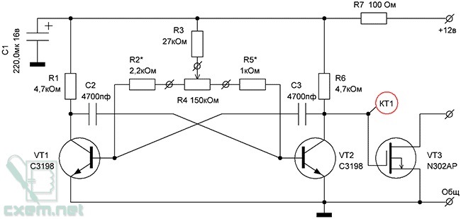

PS ШИМ может быть реализован не только при помощи микроконтроллеров, но и на аналоговой базе. Например, простейший ШИМ на основе мультивибратора из двух транзисторов:
описание его работы здесь — cxem.net/house/1-277.php
Моя версия этого регулятора — www.drive2.ru/b/456409476786815382/

Да, все гениальное просто. Сколько листал статей про ШИМы никак дойти до сути не мог. А тут нате старый дружок мультик в примере. И все стало на свои места. Я ШИМы собирал оказывается с класса 8го. Автору спасибо!
Хорошая альтернатива 555-му таймеру. Последнее время все на нем помешались.
вообще-то он с 1971 года выпускается, так что с тех пор на нем и помешались ). и его универсальность эту хорошую альтернативу уделывает на раз )
Помню, еще в конце 80-х читал импортную книгу (в переводе). Сборник поделок на этой микросхеме.
Но для меня работа шим на мультивибраторе немного более понятна, чем на таймере. А значение 555 микросхемы в мировой электронике легче недооценить, чем переоценить) Как и К155ЛА3)))
