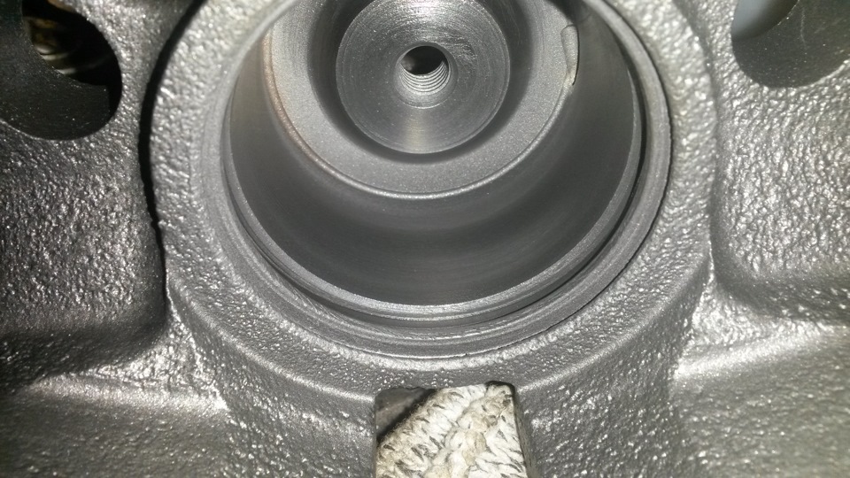

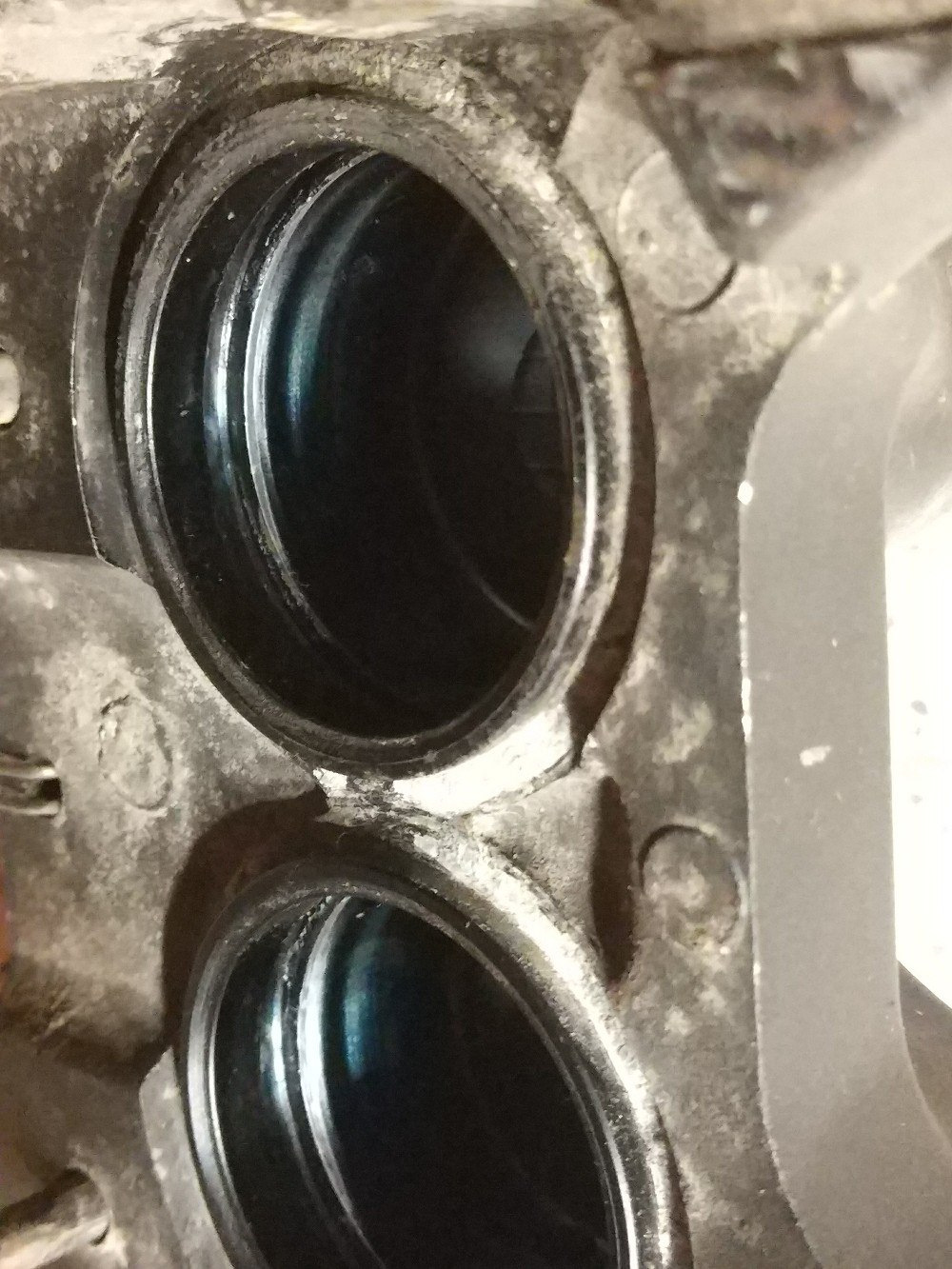

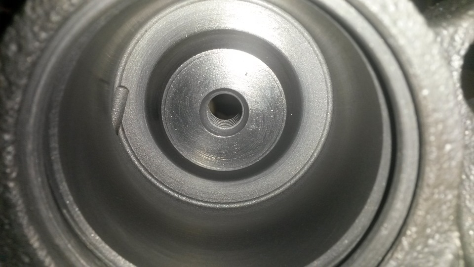

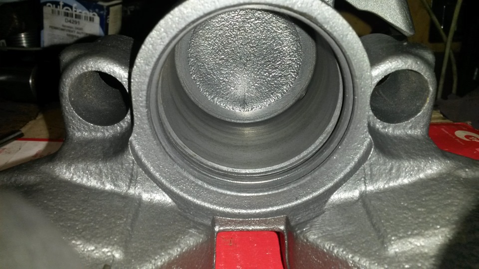

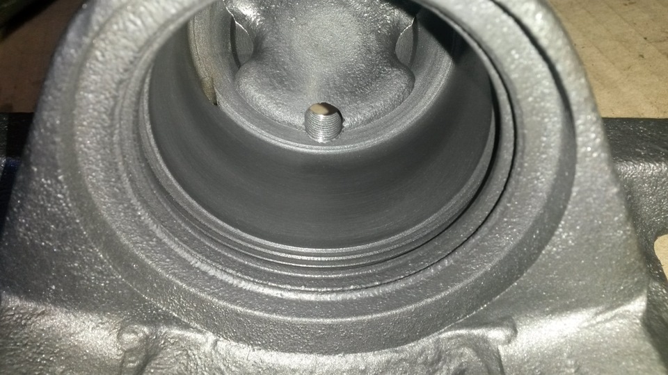

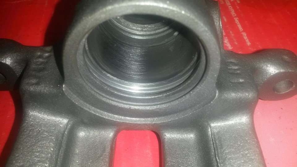

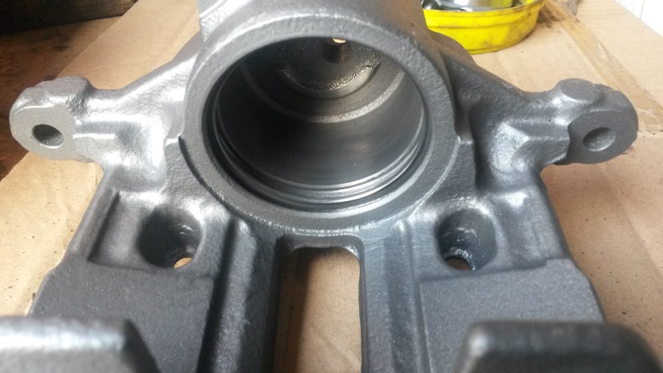

Всем доброго времени суток!
Частенько меня спрашивают про "зеркало" суппорта.
Чем убирать царапины, чем полировать.
Конечно хочется что бы было вот так
Или так
Или так
Или так
Или так
Или так
Или хотя бы так:
Но на самом деле никакого зеркала там нет! И никогда не было.
Поршень скользит по резинкам.
В исправном суппорте поршень никогда не касается стенок суппорта.
Да, чем ровнее эта поверхность тем лучше.
Но суппорта даже в таком состоянии прекрасно работают!

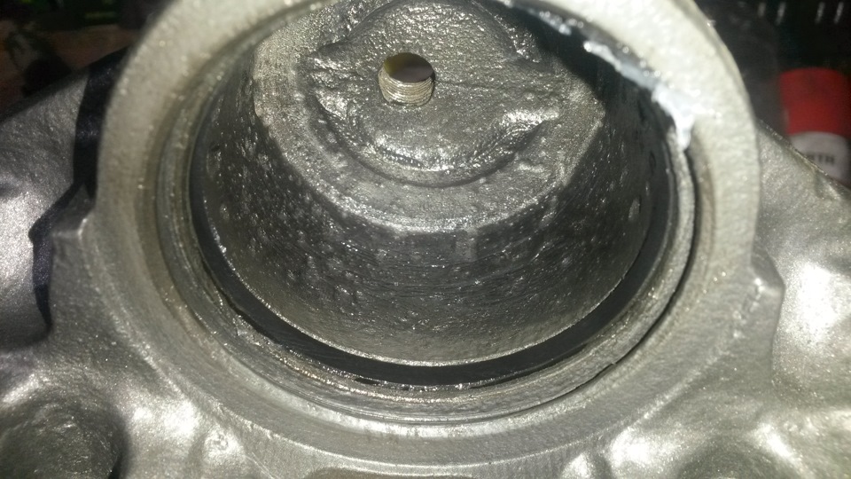

PS Хрен его знает из-за чего такое вообще произошло…
Как будто вместо тормозухи ездили на серной кислоте…

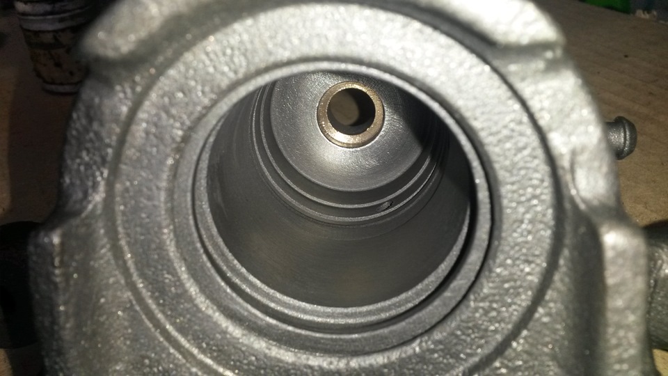

Максим, подскажи стоит ли заморачиваться, чем то вычищать соединительный канал цилиндров? И чем можно сделать, если это нужно? Такое ощущение что там окалина, которая может отвалиться.
После гальваники кислота подразъела канал.
в таком виде он мне не нравится
Пробовал надфилем изогнутым на 90 градусов вычистить канал, но особо ничего не шлифовалось. Затем попробовал преобразователем ржавчины залить на часок. В целом получше стало, но канал ровным не стал. По идее уже нет ошущения что может какие то хлопья отвалиться, просто кислота поела металл и канал неровный.
Стоит ли заморачиваться еще? И если стоит, то какие варианты?
Идеально сделает только фрезер, но в канал он точно никак не подлезит, а дно цилиндра возможно сделает.

Имхо, от оооочень старой тормозухи такое произошло. По-моему, я товарищу на 25-летней зубаре суппорта перебирал, там вместо тормозухи слилась ржавая вода, цилиндры примерно в таком же состоянии были. И таки да, новых резинках и с новыми поршнями все прекрасно заработало
А резинка отделитель тормозухи… когда менять её?
Цилиндр рытвинами — выкинуть?
Так все таки, как правильно красить внутри цилиндра? Тема покраски не раскрыта.
Прокрашивается только канавка под пыльник
Спасибо! Надо это в FAQ добавить.

В кислой среде коррозия протекает быстрее. Тут на драйве был тест тормозух, там было несколько экземпляров с низким ph, сравнимым с уксусом. Может тормозуха такая попалась. www.drive2.ru/b/1244428/
в супорте вроде как в поршневой
зазор 0.3мм — если больше то перекашивает поршень…
Чугун ?
Да
По последней фотке кажется он такой и был изначально .
Не, это вода сделала свое черное дело. Ржавчины внутри было оооочень много
Ну если вода то да . У парнишки супорт потёк, разобрал, на поршне раковина прям где кольцо уплотнительное . Пробег 25 т.к.м. новая машина шума 2 .

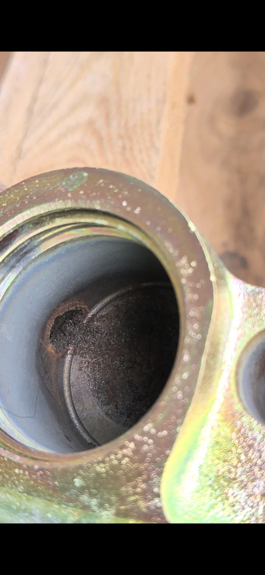

Купил БУ суппорт, а он ВЕСЬ в таких кратерах. Результат — просто вынулась резьба штуцера.
Так что есть мысль, что это материал такой замечательный. и не кетай, как многие могут сказать.
На последней фотке результат разбавления тормознухи водой. Нагрели тормоза, то что вместо тормозной жидкости закипело, результат на фотографии
Думаю это скорее заводской деффект. Иначе поршень бы выглядел примерно так же
Тормозная жидкость гидроскопична и если долго не менять тормозуху то как раз за счет накопления влаги в жидкости по мимо того, что тормоза хуже становится так как раз и образуются такие раковины.
Скорее материал такой. Оно и снаружи обычно такое-же.

Тормозуха гигроскопична, набирает воду. Вот водой и разъело. Конечно поршень не касается стенок. зеркало важно только на поршне, чтобы резинку не портило.
остальные 3 суппорта в норме
Значит с нова был косячным. Возможно уплотнения пропускали. К тормозникам на восстановление приносят суппорта официалы абсолютно новых машин на восстановление и новое покрытие гальваникой.

Тут зеркала быть не должно, поршни внутри этих цилиндров болтаются свободно, зеркало должно быть на самом поршне, эффект вакуума достигается за счет плотного прилегания сальника и зеркала поршня, сальник вставляется в паз внутри цилиндра.
вакуума? поршня возвращаются назад в основном за счёт желания сальника обратно принять свою квадратную форму))
Под вакуумом я имел ввиду, непропускание (стравливание) тормозной жидкости в суппорте при создании давления ГТЦ)))))

Ты имеешь в виду, что сальник возвращает назад поршень? Поршни же очень плотно сидят в сальниках, там одной лишь резинки не хватит, чтобы сдвинуть его в сальнике. Про вакуум чувак верно выразился, просто немного непонятно) Считай, когда давишь на педаль, возникает давление и поршень выдавливается. Потом же, когда отпускаешь педаль, тормозная жидкость возвращается и тянет за собой поршень обратно в цилиндр. Ну, как работает шприц, думаю, объяснять не надо)
Все верно!

f-a.d-cd.net/97d7g4s-960.jpg
А куда это колечко ставится?
это сарказм ?
Нет, просто я уже 4 суппорта перебрал у меня таких нету
я еще не видел таких суппортов.
ну так куда они ставятся то?
между поршнем и стенкой суппорта !

Скорее не на серной кислоте, а на тормозухе ВАМП или похожей:-)
