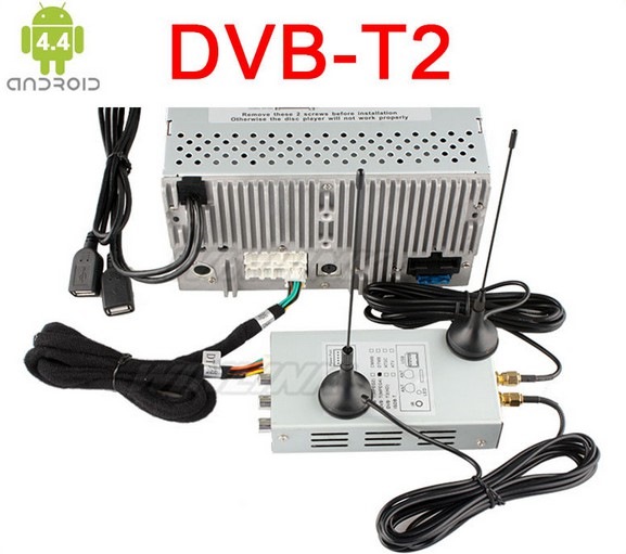

Приспичило мне смотреть телевизор на своей магнитоле на Android, но вот беда встроенного аналогового тюнера в моей модели нету, не говоря уже о цифровом. Продавец магнитолы предлагал мне докупить его отдельно, в принципе можно было согласится, но что то мне подсказывало что стоимость этой коробки с антеннами слишком завышена и платить около 100$ мне что то не захотелось, а если учесть что использовать этот тюнер кроме как в своей магнитоле я не смогу, то желание отпадает напрочь.
Свою проблему я решил за 20$, нет…нет я не сторговался с продавцом и он не уступил мне этот тюнер со скидкой 80%, просто я приобрёл совершенно другое устройство которое подключается по USB поту к любому устройству под управлением Android или Windows и выполняет роль портативного полнофункционального цифрового тюнера.

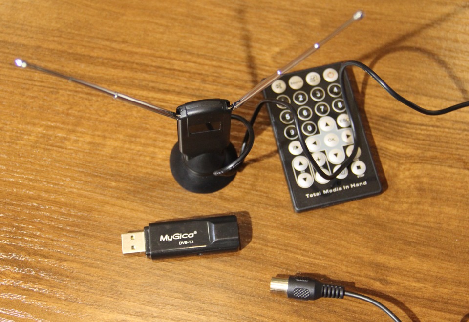

Сам тюнер размером не больше флешки в который вставляется обычная антенна и она даже есть в комплекте…правда на комплектную антенну я не поймал ни одного канала. Наверное дело в том что я использую этот тюнер очень далеко от передающей вышки. В 10 км от Питера я поймал сигнал на кусок провода, ну а дома мне приходится ловить сигнал на активную антенну.

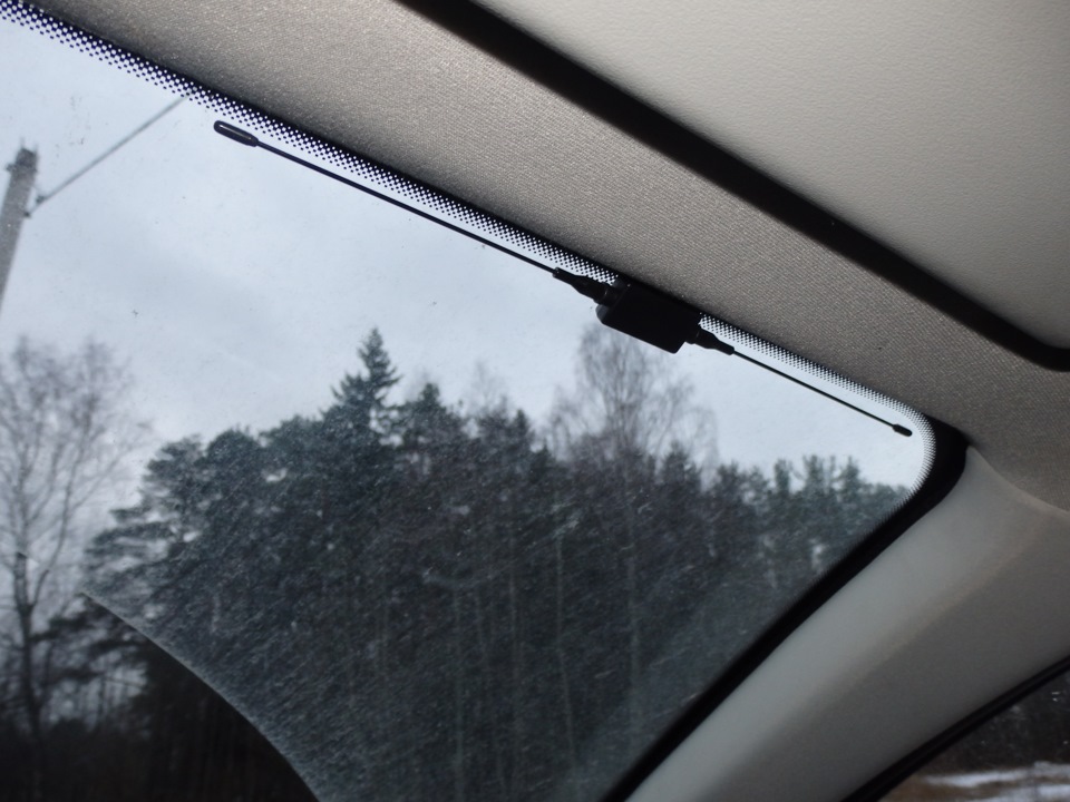

а что за антенна на фото на лобовухе
Активная антенна для цифрового тв из Китая
