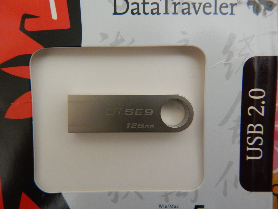

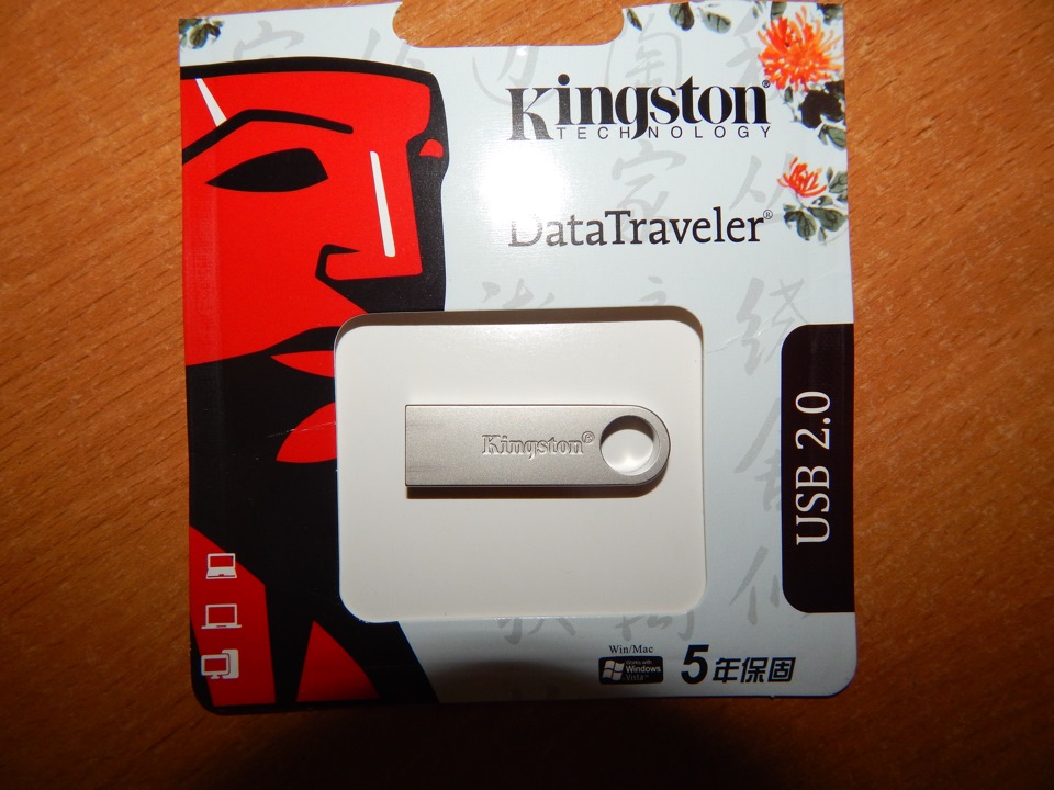

11.11.2015 г. заказывал себе на али Usb флэш-накопитель 128 ГБ. Сегодня её получил и проверил. Работает хорошо, конечно она не скоростная, но пойдёт для объема информации и фоток. К сожалению телевизор её не видит, так как большой объём, а комп, ноут всё нормально пашет. Китаец упаковал на совесть, за что ему большое спасибо. Если кому нужна ссылочка вот держите: www.aliexpress.com/snapsh…ml?orderId=70782178552435

Однако стоит учесть, что реальный размер памяти 8 Гб, а не 128. Присмотритесь ко второму фото, видно, что "12" просто подписали другим шрифтом.
яже написал, что я её проверил и в ней реально 124 Гб. Всё пашет на ура…
Вы проверили только в свойствах флешки, где предприимчивый дядюшка Ляо написал произвольное число: 128Гб. По-факту это обычный развод. Не Вы первый, погуглите и найдёте один и тот же сценарий с такими флешками на 64-512 Гб: moyainomarka.ru/moshennik…xpress-s-kartami-pamyati/ www.gsconto.com/ru/blogs/…-fleshkami-bolshogo-obema
Я может согласился бы с Вашими доводами и т.д., но если бы я туда не закачал бы на 90 Гб фоток, то конечно же начал бы с продавцом рамсить. В моём случае объём флешки соответствует и это действительно радует. Так что мне повезло. К тому же прежде чем заказать я про шерстил все отзывы. Спасибо за статейку — она реально пригодится на будущее.
Вы проверяли флешку программой h2testw или просто записали 90 Гб фоток и всё? Судя по отзывам многие тоже записывали на такие флешки "всё что нажито непосильным трудом", только вот при попытке копирования/воспроизведения обратно, все файлы, которые оказывались за пределами реального размера флешки в 4/8 Гб отказывались читаться. Я бы не рискнул на такую флешку записать свои фото.
сейчас проверю Вашей программой.
Нет ли информации о флешке? Удалось сделать проверку программой?
у меня не было времени её проверять. отдавал на работе. там её проверяли, аж 5 часов. инфор… сказал, что соответствует заявленному объёму, вот только очень сильно медленная. как то так.

Ваше предостережение подтвердилось. Флешка всё же объёмом 8 Гб оказалась.
Китай — обманывает.
Чуда не произошло, очень жаль.
