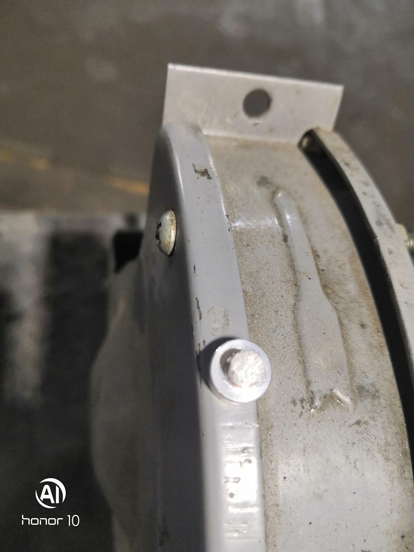

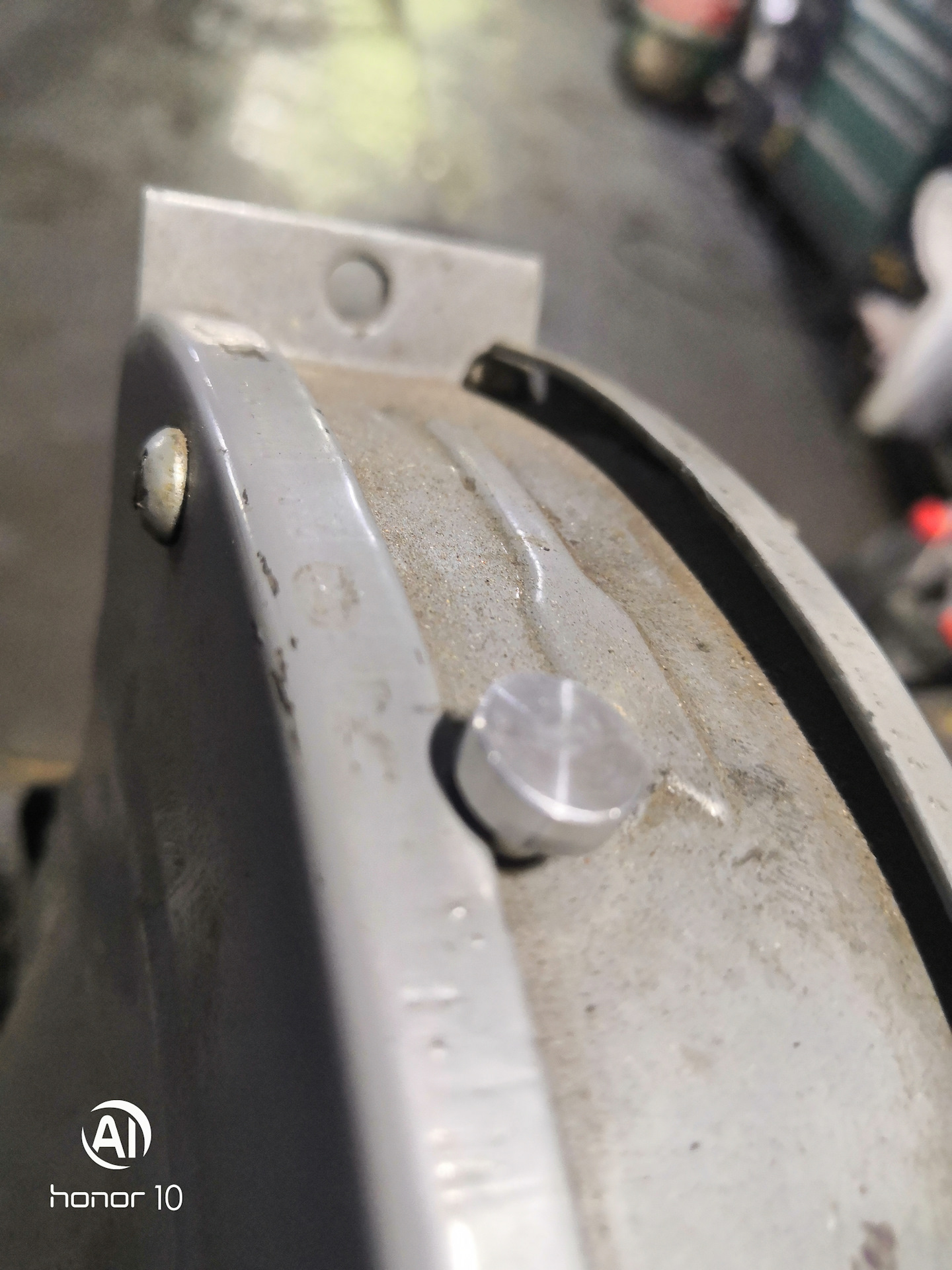

Привет подскажи пожалуйста может знаешь, вчера масло менял первый раз коробка контракт, сняли поддон а там вот такая штука лежит!
Честно хз
Mordvin765
Данное видео подскажет что это за зверь. То что обломалась вроде как на работу не влияет.
Ни чего себе! Спасибо большое!
Вы год ответа ждали?)
Нет конечно я и забыл про это!
